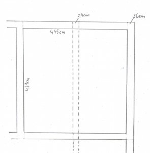

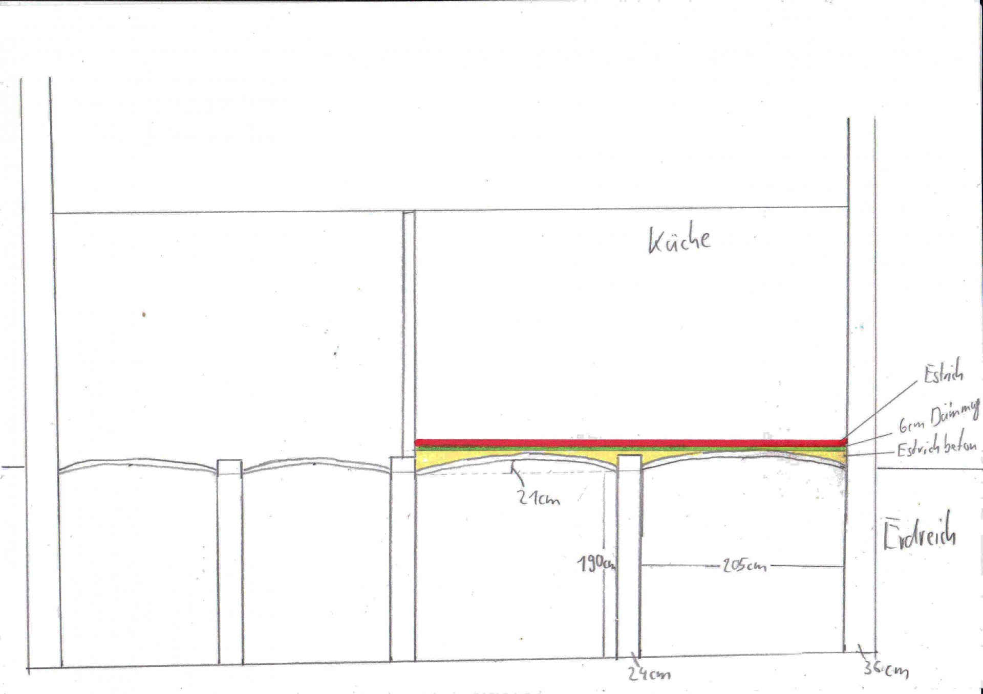

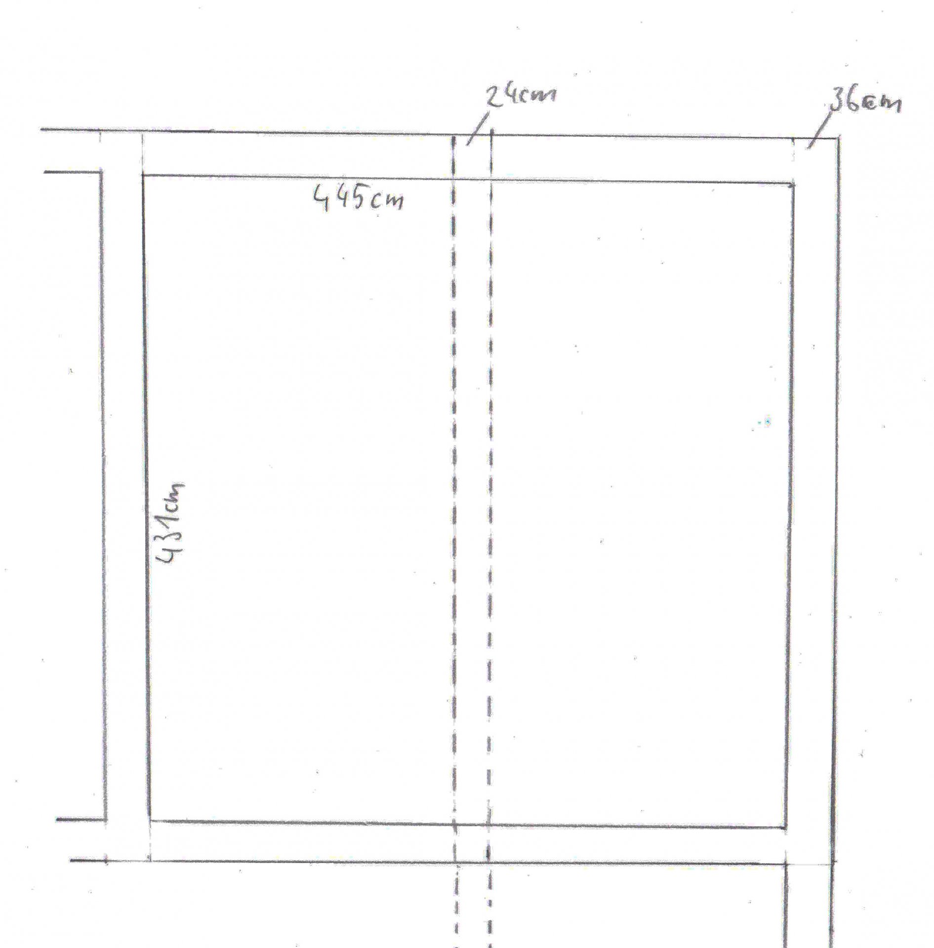

    ich saniere gerade meine Küche. Das Haus ist aus ca. 1900.
    Die alten Dielenbretter und Lagerhölzer habe ich entfernt. Den Sand dazwischen ebenfalls. Darunter kommt nun das Kellergewölbe (Tonnengewölbe) zum Vorschein.
    Das ist nur ein Stein breit also 12cm. Ich dachte eigentlich sowas ist wenigestens 24cm stark.
    Ich denke es sind auch diese Hohlziegeln und vermutlich mit Eisenstangen bewährt.
    Die Bogenhöhe ist 21cm.
    Bis jetzt habe ich bis Höhe der Kappen Estrichbeton gegossen um einen geraden Boden zu erhalten.
    Dafür habe ich 88 Sack a 30kg benötigt. Das wären 2,6 t.
    Darüber soll dann 6cm Dämmung und 5-6cm Estrichbeton. Der Raum hat 19 qm. Durch die Mitte des Raumes führt im Keller eine 24cm Wand.
    Jetzt stelle ich mir die Frage ob der Estrich plus Fliesen nicht zu schwer wird.
    Der Estrich würde ja noch mal 2,7 t wiegen. Das Gewicht der Fliesen plus Kleber kommt ja noch dazu.
    Ich habe das Ganze mal aufgezeichnet.
    Kann jemand etwas dazu sagen?

    Warum denkst du das ? Hast du nachgesehen ?
    Solche Decken können durchaus auf wesentlich weniger Verkehrslast als heute üblich gerechnet sein !
    Sehe das ganze ohne weitere Angaben extrem kritisch.
    Du solltest die Arbeiten einstellen und einen Statiker hinzuziehen bevor weitere Arbeiten durchgeführt werden.
    Wie du schon bemerkt hast werden 5 Tonnen für die Konstruktion DEUTLICH zu viel sein, zum Höhenausgleich Betonestrich zu gießen wenn sowieso noch Dämmung drüber kommt war auch nicht so schlau, dazu hätte es wesentlich leichtere Schüttungen gegeben.
    Du bist ja schon in dem Bereich einer Betonbodenplatte mit den 11 cm Aufbau die du einbringst.....

    Wohl kaum bewehrt bei dem Baujahr. Üblicherweise kein 24er MW und keine HLZ oder Hohlziegel, das hätte vermutlich schon einen Deckenbruch gegeben.
    Nicht ohne Grund wurde das 'Gewölbewerk' nicht direkt belastet.
    Ohne Bewehrung? Recht heikel.
    Erstaunlich das bis jetzt noch keine Verformung vorhanden ist, das 'Kind ist im Brunnen gefallen' eine allgemeine Empfehlung geht nun nicht mehr.
    Welche Dimension haben die Doppel T Profile?

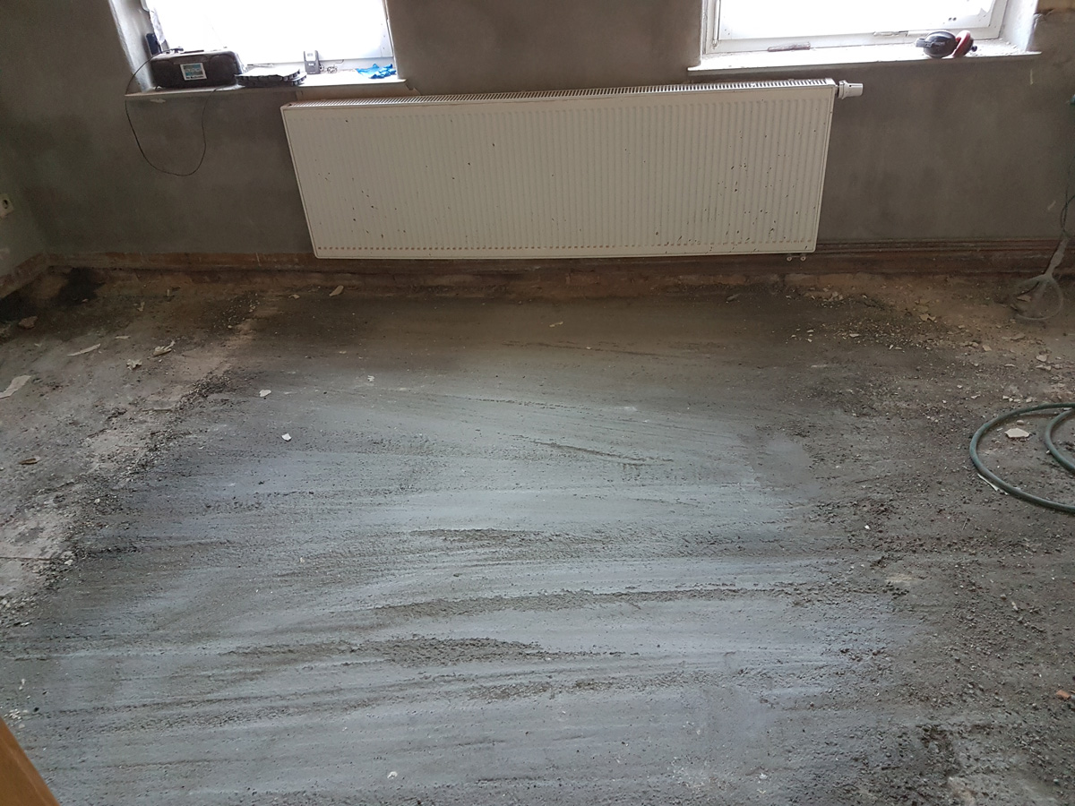

    Ja, ich könnte mich jetzt auch selbst ohrfeigen. Normalweise bin ich nicht so kopflos und mache mir lange Gedanke vorher. Aber ich habe die Menge an Material unterschätzt, welche da reinpasst.
    Hab ne schlaflose Nacht hinter mir. Könnte kotzen.
    Ich habe jetzt bei einem Bauplanungsbüro um Rat gefragt. Mal sehen was da rauskommt.
    Nur zur Klarstellung:

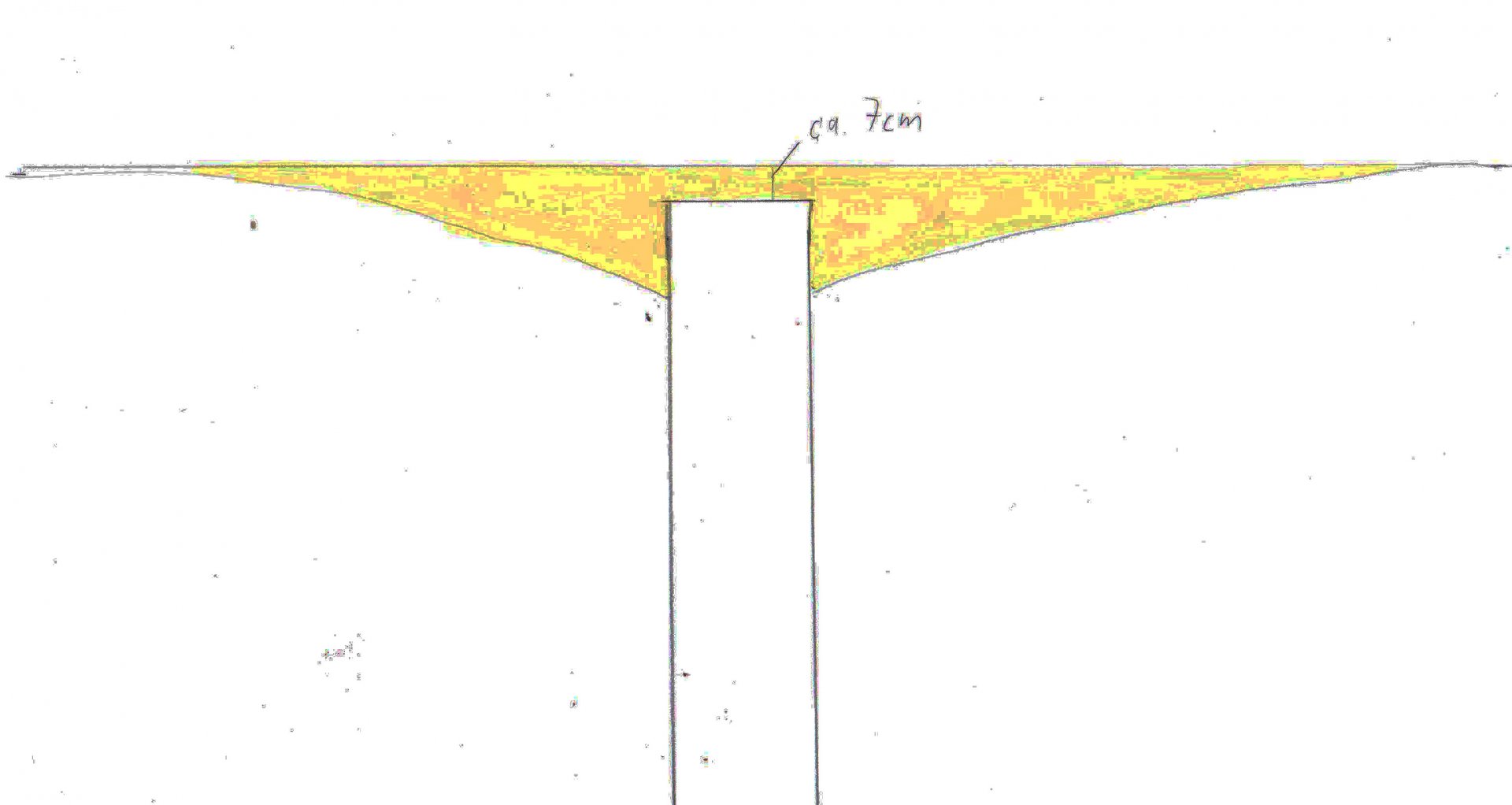

    Bisher ist "nur" der Ausgleichsbeton drin. Hier ein Foto von der Mitte
    Im Profil sieht so aus:
    Vielleicht entlastet die Überkappung der Mittelwand das Ganze etwas.
    Im Moment sehe ich außer Kellerdecke raushacken nur zwei Möglichkeiten:
    Mit Schüttdämmung weiter arbeiten und dann 2 oder 3cm Schicht mit Fermacellplatten und drauf Fliesen.
    Eventuell ganz auf Fliesen zu verzichten.
    Oder mit 4,5m langen Eisenträgern das Gewicht auf die äußeren und die mittlere Mauer abtragen.
    Das Gewicht praktisch vom Gewölbe abkoppeln. Und darauf dann einen leichten Estrich.
    Aber da muss jetzt ein Fachmann ran.

    Ja sonst wäre es schon durchgebrochen, es gibt nun verschiedene Möglichkeiten zur Behebung
    - von Unten die Kappe stützen, geht aber mit Höhenverlust einher und gestaltet sich eher aufwändig mit Auflager und Profilen
    -von oben ,schlitzen des Estrichs Betons, Schlitzen der anschliessenden steigenden Wände- einlegen von Eisen und Matte,voller Verguss Beton über die ganze Fläche bringt aber nun Höhenverlust in der Raumhöhe und weniger Dämmung etc Türen, Schwellen etc
    - alles raustemmen und in die Profile entweder Hohldiele oder Schalen ( unterseitig ) und Decke komplett neu aufbauen, wäre aber die Kappe komplett weg, aber die mittlere Wand könnte dann auch weg im Keller und ggf mit einen Profil zusätzlich ergänzen

    Was evtl geht aber nicht 100% fachgerecht ist, statt einem echten "Estrich" eine dünne Bodenplatte mit Bewehrung zu rechnen und diese entsprechend der Lastabtragung mit den Stützen (Dimension unbekannt Zustand unbekannt exaktes Material unbekannt) oder den Außenwänden verbinden.
    Das ganze dann sozusagen statt Estrich mit guter Oberflächengenauigkeit und Bearbeitung.
    Ist aber eine Individuallösung die vom Statiker gerechnet werden muss.
    Zusätzliche Träger von unten in eine Gewölbedecke einbringen ist ziemlich undankbar, wegen Gewölbe und so.
    Schlitzen und Längsträger finde ich ehrlich gesagt auch nicht viel besser.
