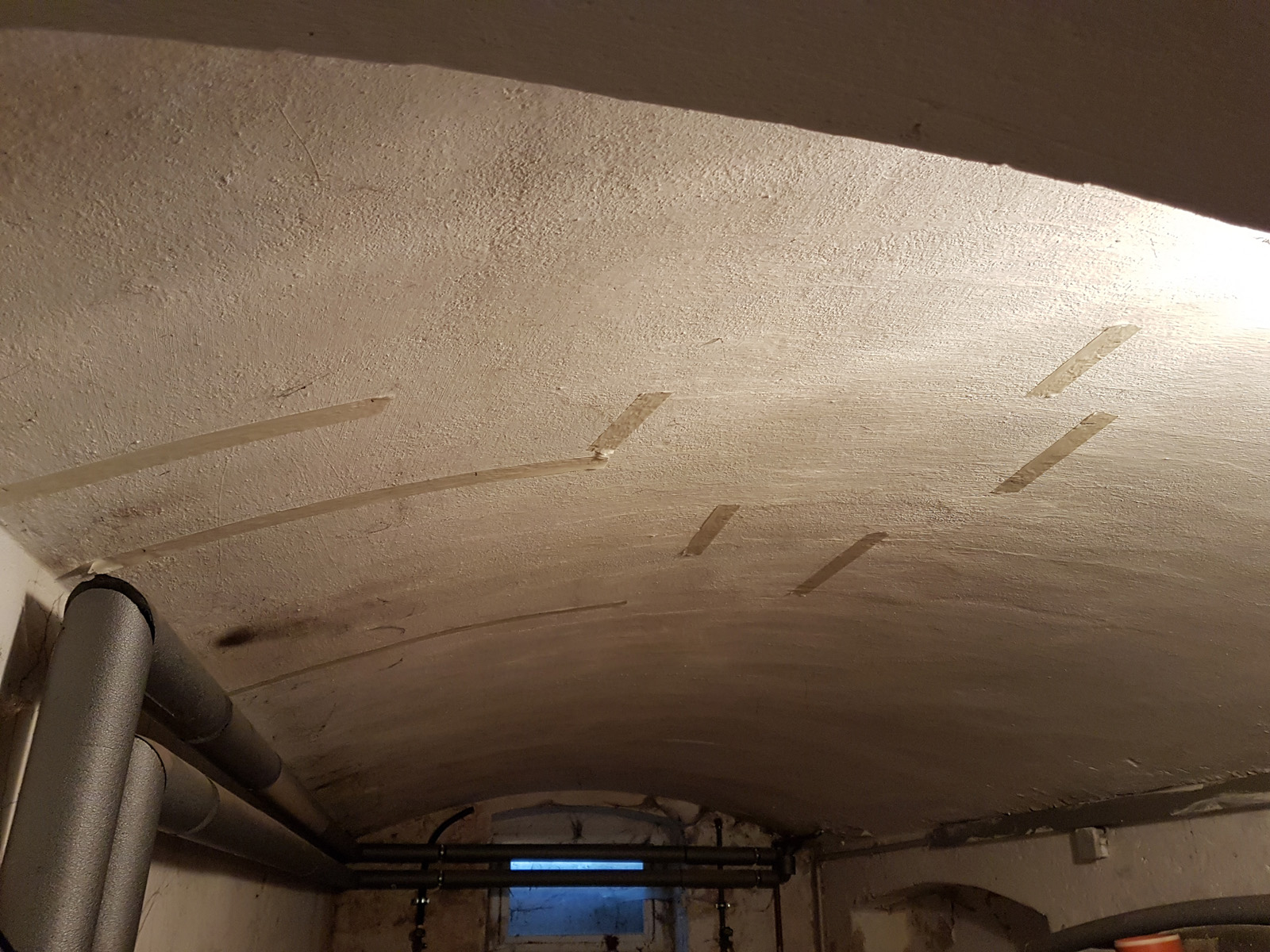

    Am Montag habe ich einen Termin bekommen. Mal sehen, wie groß die Flasche Schnaps für mich dann werden muss.
    Ja, es ist das äußerste Feld.
    Ja, das meinte ich damit. Ich möchte die Zeit in meinem Bauurlaub nicht ganz vergeuden.

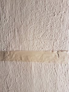

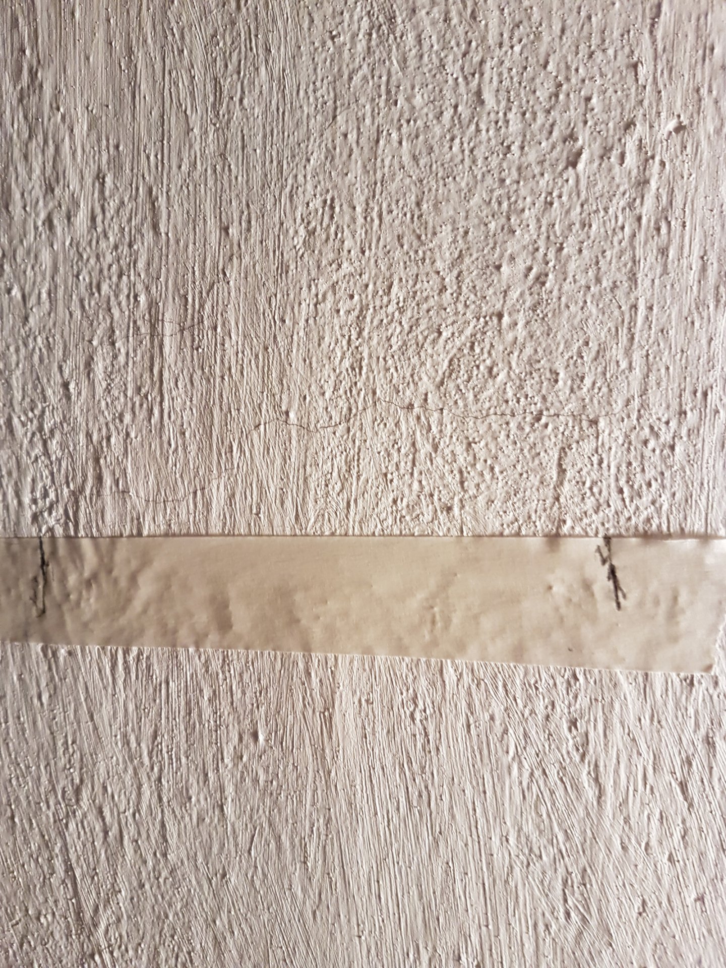

    Ich habe die Haarrisse im vorderen Bereich mal markiert. Nach hinten nimmt die Menge an Rissen dann wieder ab.

    Setz am besten noch Gipsmarken drauf. Da siehst du, ob das aktuell arbeitet.

    Das der Putz dort Risse hat ist völlig normal, das lässt keine Rückschlüsse auf das Gewölbe zu, wir wissen nicht ob Kuf-Ring oder Schwalbenschwanz, die schalungsfreie Rücklage schließe ich mal aus, es ist auch nicht bekannt mit welchen Mörtel gearbeitet klassisch wäre ja jeglicher Kalkmörtel aber dieser ist auch sehr unterschiedlich in Hinblick auf Elastizität und Stabilität und die Profile sind auch nicht angegeben, ja selbst der verwendete Stein ist nicht definiert - was soll dann als Kommentar kommen von bis - passiert nichts - bis zum Total Versagen .. :confused:
  4. #24 simon84, 05.04.2019
    23.473
    7.021
    Ich würde mich auf die fragwürdige Decke so wenig wie möglich draufstellen bevor jemand vor Ort war.
    Und noch viel weniger würde ich mit dem Bohrhammer auf dieser Decke stehend Putz von Wänden entferne wäre mir zu heiss.

    Also ich habe einen großen Teil jetzt abgestempt und lebe noch. Es war teilweise nur sehr sandiger Putz, der fiel fast von selbst ab. Bis zur Hälfte war früher gefliest. Die Fliesenschicht hatten wir 2002 schon mal abgemacht und drüber verputzt. Das hat natürlich besser gehalten.
    Aber bis Montag ist jetzt erstmal Baupause.
    Gipsmarken habe ich an der Gewölbedecke gesetzt. Bisher noch keine Risse erkennbar, trotz des Stemmens. Allerdings halten die Gipsmarke schlecht. Ein paar sind abgefallen, nachdem ich mit dem Finger drangeklopft habe. Liegt an der kreidenden Farbe.
    Wenn ich die Stellen für neue Gipsmarken vorher mit Acryl-Tiefengrund grundiere, ist das doch auch okay, oder?

    die Risse sind sicherlich dadurch entstanden das man mit der schubkarre brutal über die Kappen gerumpelt ist, denn bei 120 Jahre alten Mauerwerk ist immer zur Vorsicht zu raten..
    Das Verfüllen der Kappen mit Estrichmaterial ist lediglich eine weitere Belastung der Kappenauflager in den Seitenwänden/Mittelwandauflagern
    Eine leichtere Aufschüttung mit gleichzeitiger Dämmwirkung wäre angebrachter angebrachter gewesen.
    sind nach den Fotos zu beurteilen sieht das Mauerwerk noch recht ordentlich und solide aus.
    Kappendecken sind in statischer Hinsicht ziemlich belastbar da ,vorausgesetzt es ist ein soliedes Mauerwerk vorhanden, die aufzunehmenden Lasten waagercht und senkrecht im Mauerwerk abgrtragen werden.

    Heute wahr ein altgedienter Bauplaner der auch Tragwerksplanung macht da. Hat sich kurz überall umgesehen und meinte, dass ich seinetwegen auch noch einen Meter Beton dort draufhauen könnte. Der Grund dafür ist, dass die Außenwände komplett im Erdreich stehen und diese somit nicht nach außen gedrückt werden können. Wenn es ein Stockwerk höher wäre, hätte ich ein Problem gehabt. Wenn ich in das Gewölbe nicht gerade ein großes Loch reinhaue kann dort nichts passieren, meinte er. Es ist alles auf Druck gebaut. Ich habe alle meine Bedenken geäußert, die mir eingefallen sind aber er ließ sich nicht beirren.
