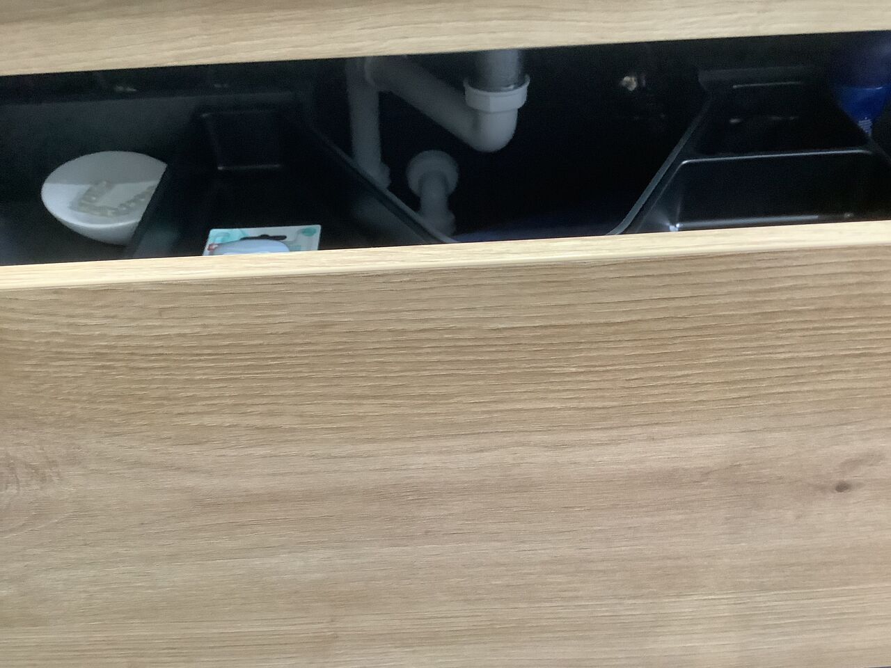

    Kurzfassung: Wieviel Nachlass kann ich für die fehlerhafte Arbeit der Installateure verlangen - eine einwandfreie Ausführung ließe sich nur mit größerem Aufwand und Mitarbeit der Fliesenleger herstellen.
    Aufgrund der körperlichen Schwerbehinderung unseres Sohnes haben wir unser Bad sanieren lassen. Im Vergleich zum ursprünglichen Kostenvoranschlag von ca. 32T€ (Sanitär und Fliesen) sind die tatsächlichen Kosten v.a. aufgrund größeren Aufwands um mindestens 50% höher. So musste z.B. eine Wand komplett entfernt und neu aufgebaut und zur Sicherung eines Haltegriffs z.T. besonders verstärkt werden. Soviel nur zum Hintergrund, die Notwendigkeit und diese Kosten stellen wir gar nicht in Frage.
    Alle 4 Gewerke (inkl. Strom und Maler) mussten z.T. mehrfach nachbessern. Bei den Installateuren lässt sich dies aber ohne großen Aufwand nicht mehr nachträglich realisieren:
    - die Anschlüsse für den Waschtisch wurden 10cm zu weit nach links gesetzt, was erst festgestellt wurde, als die VorWand schon vollständig mehrfach verplankt war, durch eine Verbreiterung der Toilettenvorwand sind es letztlich 7,5 cm, der Versatz ist vom Waschtischunterschrank versteckt - wenn ich mal den Unterschrank tauschen möchte, passt es vielleicht nicht mehr?

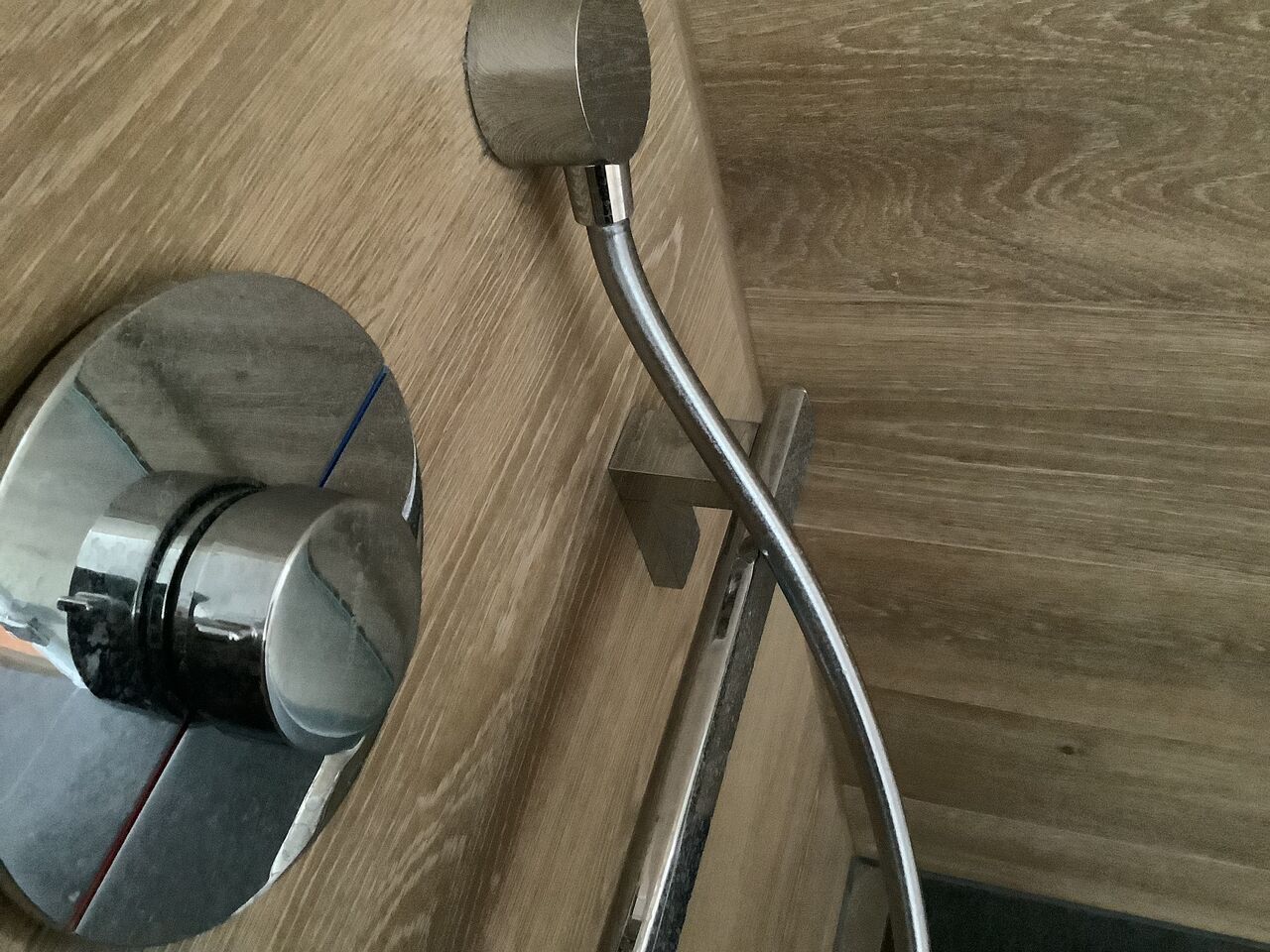

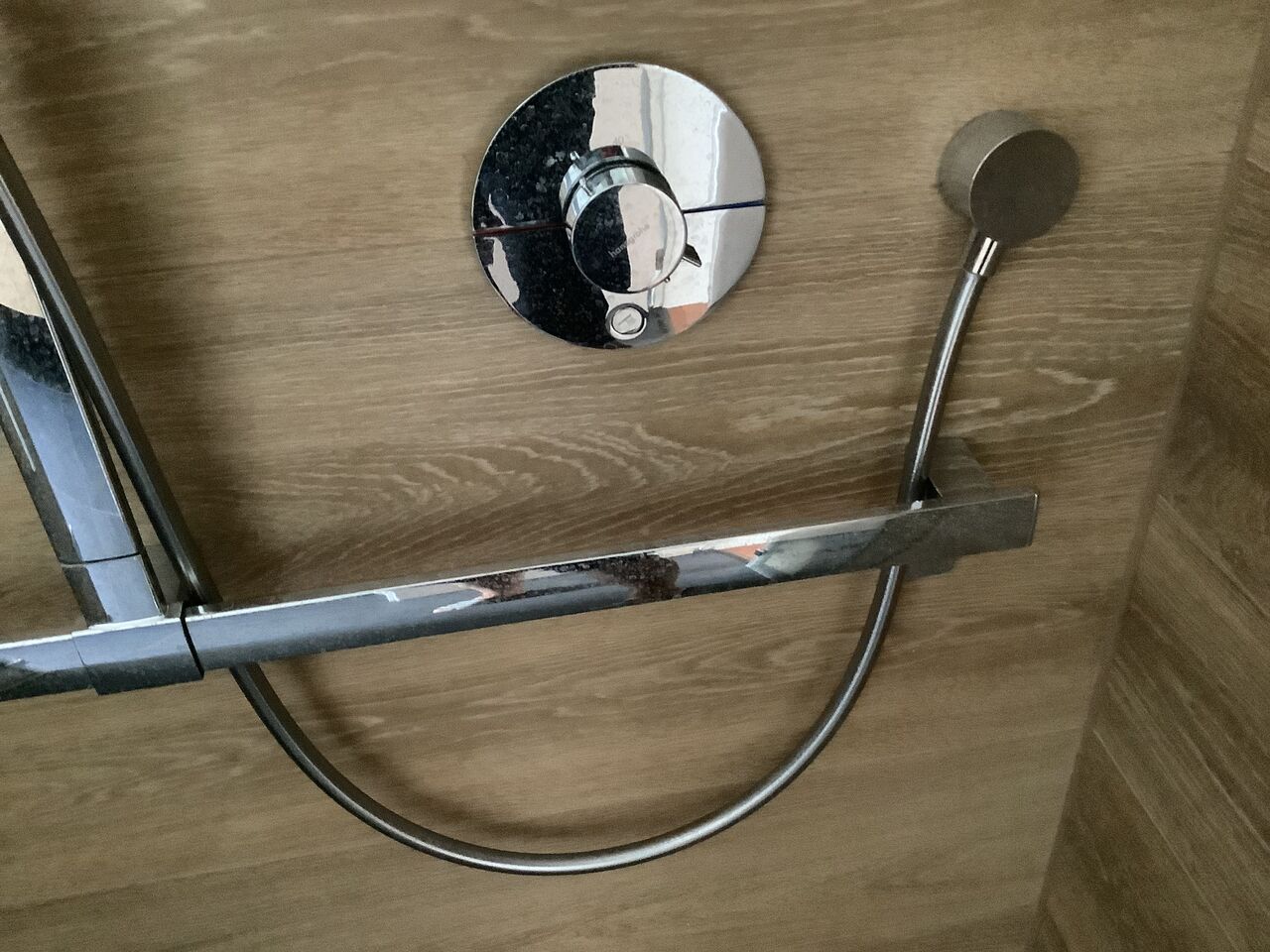

    - der Schlauch ist in der Dusche so angebracht, dass er immer mit dem Haltegriff kollidiert, v.a. wenn ich ihn in der Hand halte beim Duschen
    Wieviel Minderung kann ich verlangen? Eine Behebung des Mangels ist wohl zu aufwendig. Der Netto-Stundenlohn beträgt übrigens 65€.

    Das mit dem Dusch Schlauch ist lösbar
    wenn man die Wand Scheibe selbst nicht drehen kann macht man halt 2x 90 grad Winkel hin und gut ist

    Für etwas, was vielleicht irgendwann stört, ist ein Preis schwer zu beziffern.
    Welche als verbindlich von beiden Seiten vereinbarte Detailzeichnung soll denn den schweren Mangel belegen?
    Kannst Du das mal mit einem Foto (ohne Dich unter der Dusche) belegen, damit man sich den Grad der Beeinträchtigung vorstellen kann?
    Ich glaube, ich muss Dir mal kräftig diesen Zahn ziehen, bzw. Dir die Dollarzeichen aus den Augen wischen.
    Du hast Anspruch auf eine vertragsgemäße Herstellung des Solls. Punkt, mehr nicht. Dieses Soll zu beweisen und die Abweichung davon, ist Deine Sache.
    Von mir würdest Du jedenfalls nichts bekommen. Ich liebe Rabattjäger.

    Ausgang Duschschlauch nach rechts auf 4 Uhr drehen lassen und längeren Duschschlauch nehmen.
    Beim Waschtisch sehe ich kein Problem, außer daß der Siphon ungeschickt montiert ist.
