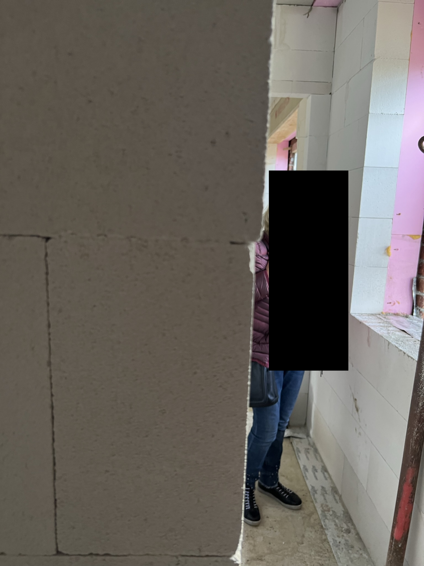

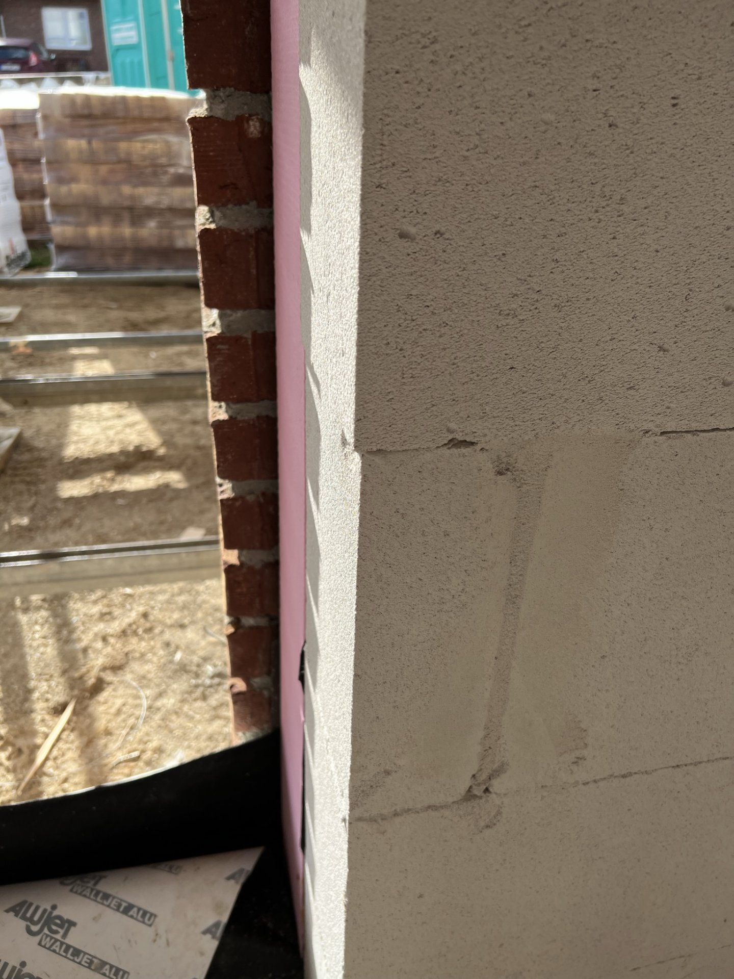

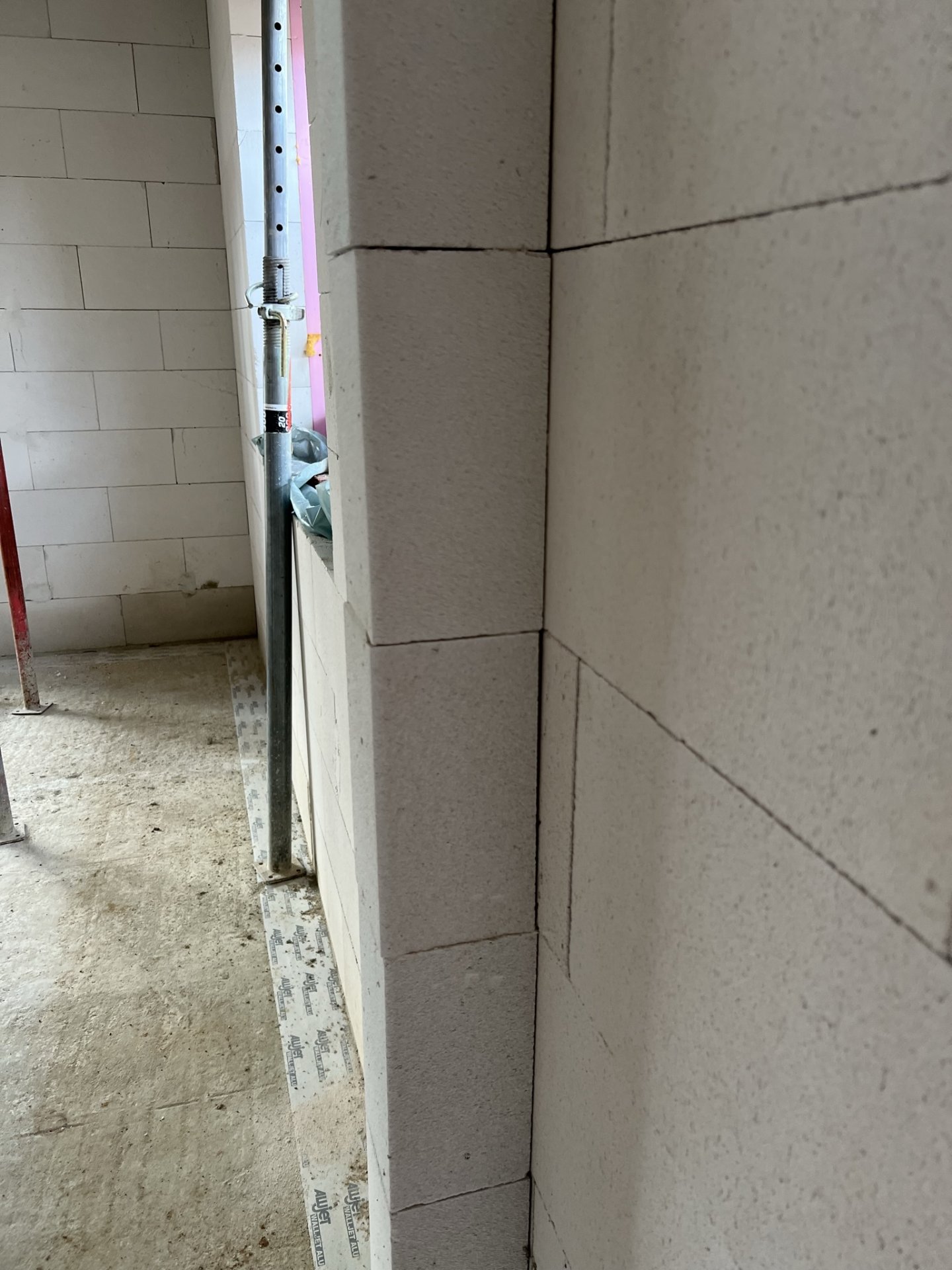

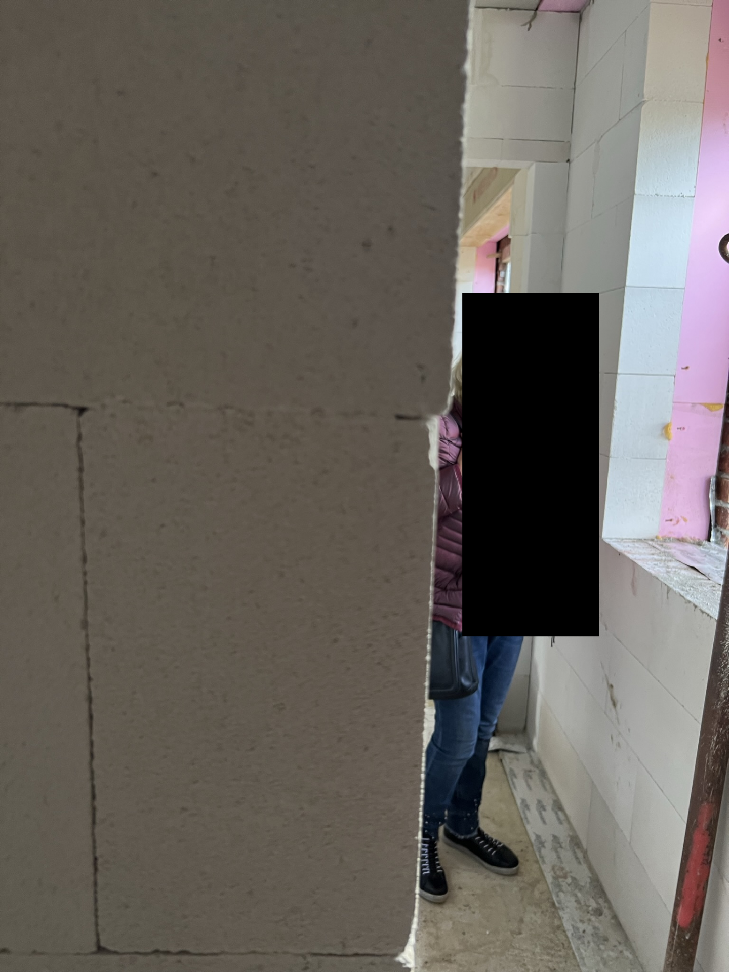

    mein erster Beitrag im Forum und direkt eine tiefergehende Frage. Ich hoffe das ist in Ordnung!

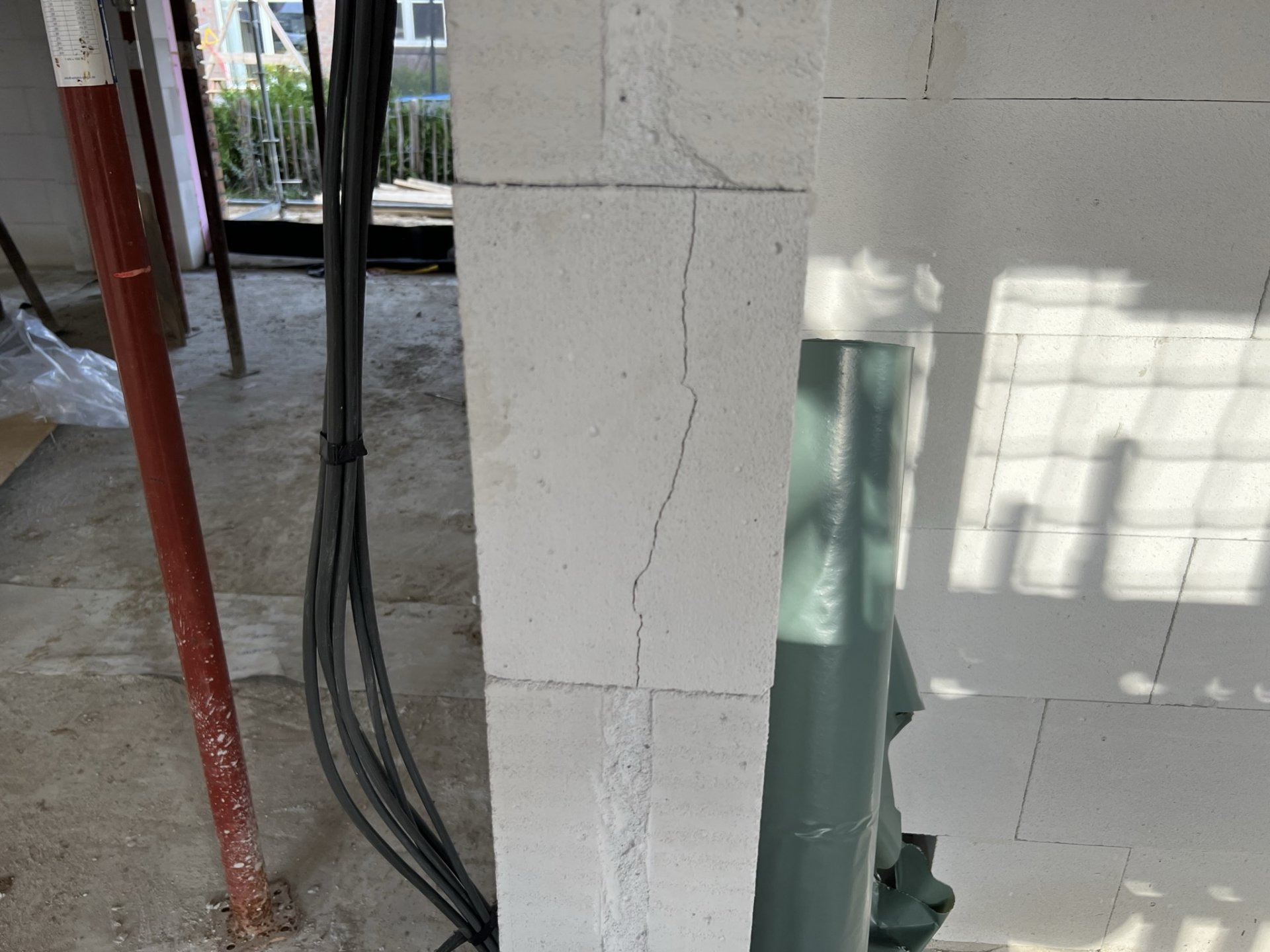

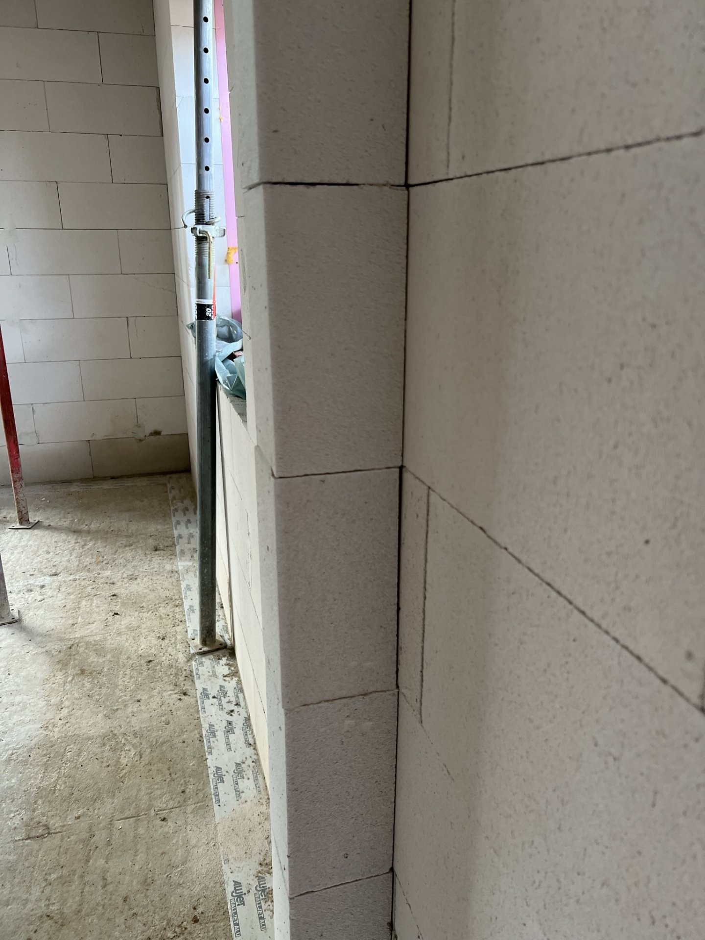

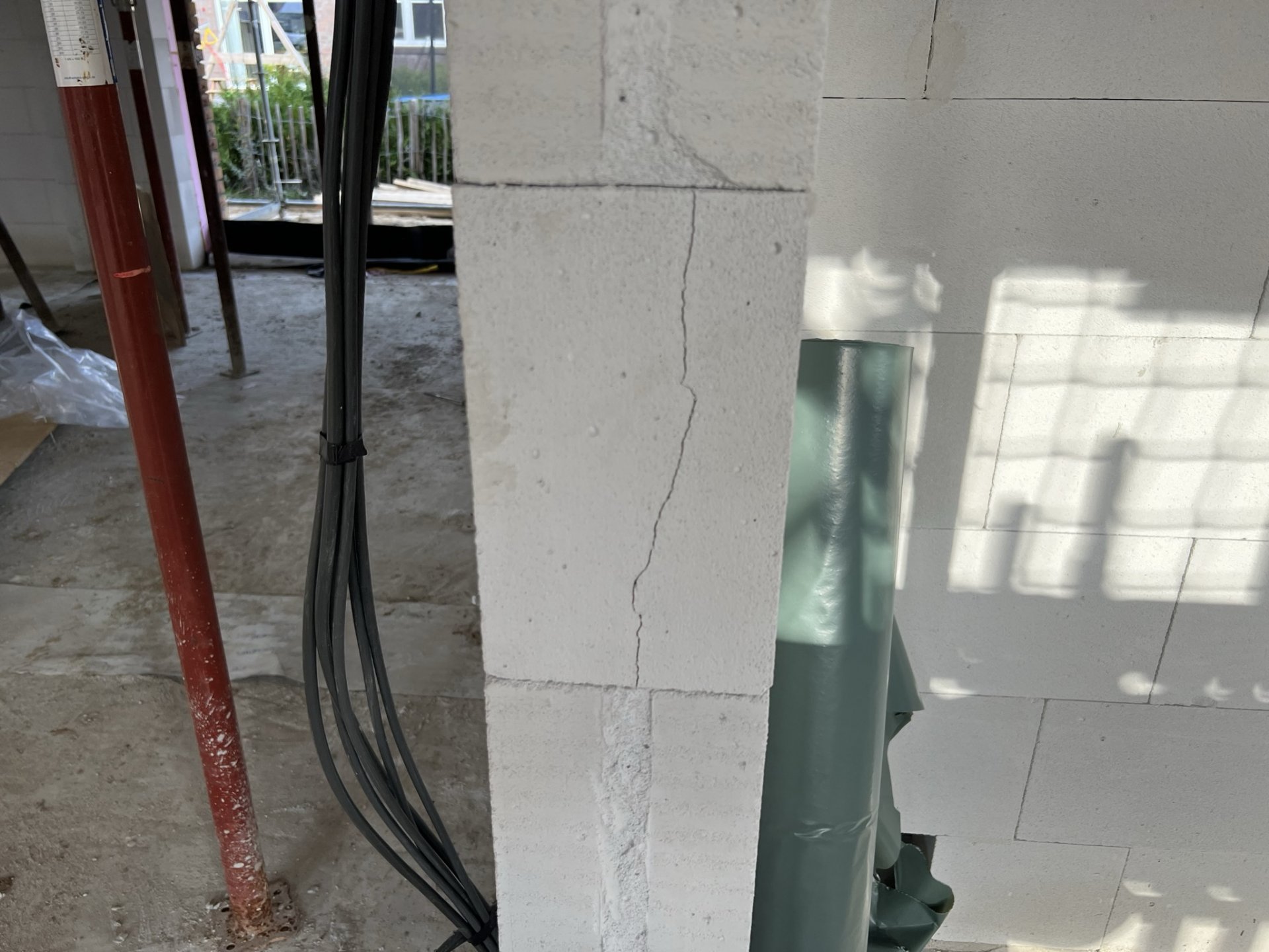

    Bei meinem Bauvorhaben sind mir im Rohbau bei den Innenwänden ein paar Stellen aufgefallen, wo ich als Unerfahrener nicht gut einschätzen kann, ob der Versatz der Steine im Toleranzbereich oder nicht ist. Auch sind mir an wenigen Stellen kleinere Risse aufgefallen (Beispiel erstes Foto).
    Eure Meinungen hierzu würden mir sehr helfen !
    Viele Grüße
    Eierfeile

    Alles gut bei Ihren MW , ich sehe nichts zu beanstanden, bei den Rissen ist eine Türlaibung? Falls Risse in der Fläche sind soll der Putzer Gewebe mit einarbeiten.

    Den Versatz den du hier bemängelst ist überhaupt kein Problem. Kannst bei der Tür ja mal die "engste" Stelle messen und schaun, ob die geplante Tür noch passst

    @Eierfeile sind Sie in der Metallbranche Tätig?
    Rohbau wird nicht in Hundertstel mm gemessen…

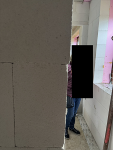

    Ja, ich bin da inhaltlich zu weit weg. Und auch wenn man versucht sich mit den Maßen reinzulesen, ist es schwer die Theorie direkt zu übertragen. Am ehesten stört mich eigentlich Bild 2 mit den schiefenen Steinen. Der Rest sieht nicht so wild aus.

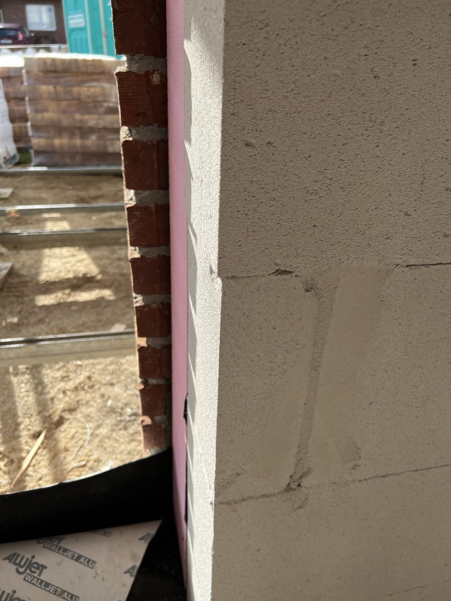

    Gilt dieses Maß denn auch ganz am Rand zu einer Fenster oder Türlaibung? Also muss dort das Maß ebenso eingehalten werden oder kann am Rand auch ein zb 5 cm schmaler Stein stehen?

    Und welches Mauerwerk hast du? Steinformat?

    Domapor pp2, Porenbeton Planstein, Länge 599mm, Breite 365mm, Höhe 249 mm

    Und nu noch ein Übersichtsbild von dem generellen Fugenraser in diesem Wandbereich...
    Ansonsten sind Beiputzstücken zur Begradigung einer Fensterleibung kein großes Drama, solange die Rahmendübel zur Befestigung der Fenster ordentlich Futter finden.

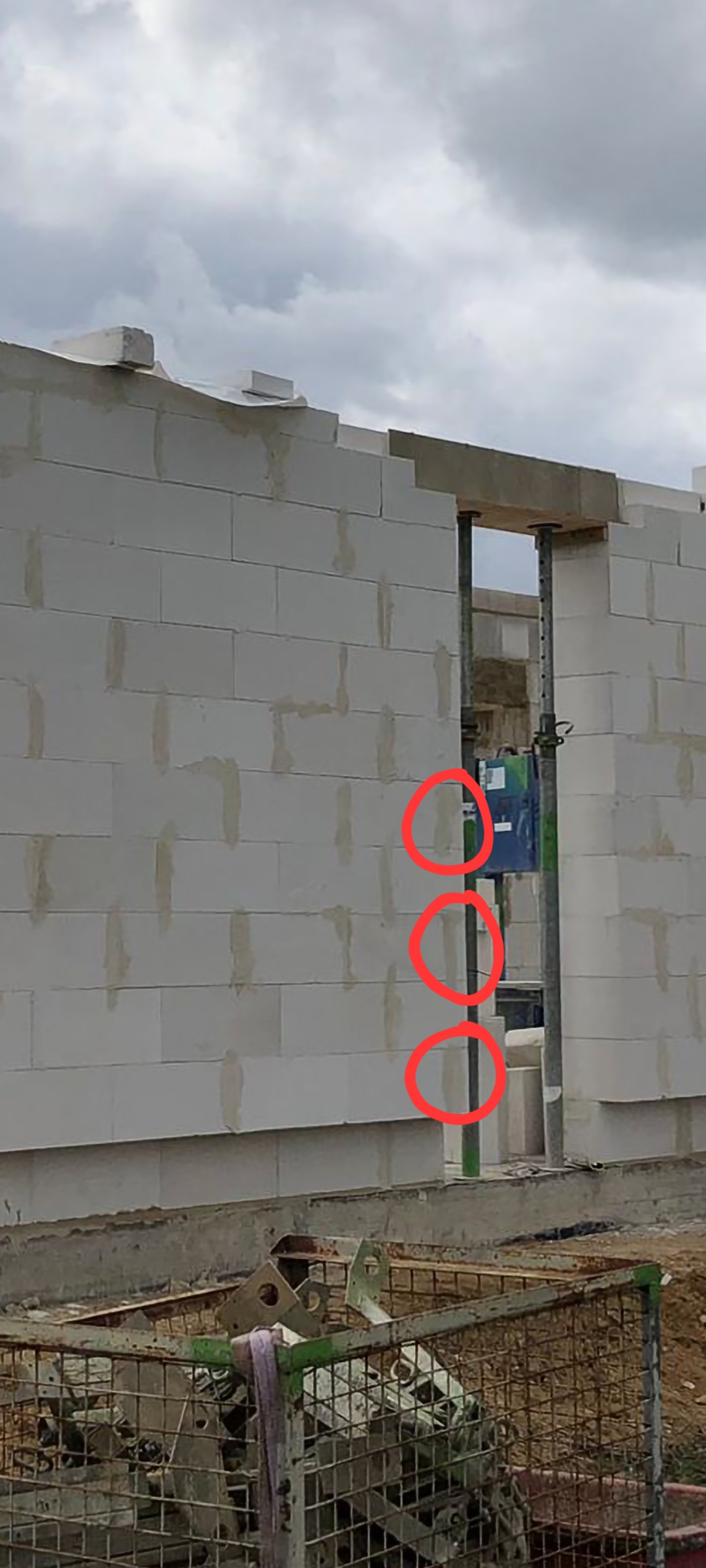

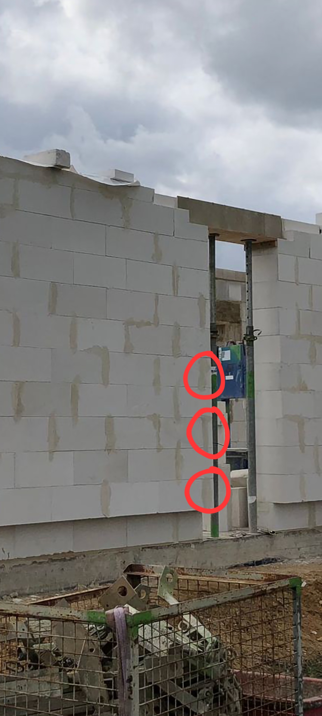

    Hier noch ein Bild. Es geht um die eingekreisten Steine. Müssen diese auch das Überbindemaß einhalten?

    Ich denke, der TE meint etwas anderes, nämlich die Unebenheit der Oberflächenflucht an den Wandkanten. Das gleicht der Putzer aus, Bedenklichkeiten sehe ich hier keine - statisch noch nicht einmal überhaupt Relevanzen. Vor dem Hintergrund des heute Üblichen eher sogar überdurchschnittlich ;-(

    Nein, es geht ganz klar um das Überbindemaß, was wohl auch am Rand eingehalten werden muss. Und da frage ich mich: ist das wirklich so?

    Ich sprach vom TE, nicht von Dir.
    Nein, an den eingekreisten Stellen nicht. Die entstehen übrigens automatisch, wenn dem Planer das Steinformat beim Planen nicht bewußt ist.
