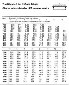

    Habe diese Tabelle gefunden = bei 5 Metern kann laut der Tabelle der Träger 21,1 Tonnen halten.
    Weis jemand was so eine standart Stütze halten kann ?

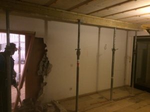

    Ok danke. Ist es schlimm das ich die doka (sieh Bild) direkt unter die Verlattung (an der Decke) angebracht habe, oder muss die Verlattung vorher weg ?

    Die Ableitung in den Boden find ich sehr gelungen.........
    Da braucht man sich wenigstens keine Sorge um den Boden machen, der kommt eh neu!!

    was soll den da passieren ? die 2 cm Holz halten unmengen an Gewicht aus.

    Du bringst pro Stütze vieleicht 2to auf ne Fläche von 10x10cm auf den Boden.
    Der Boden besteht aus 2cm Stein, 10cm Estrich (mit oder ohne FBH) und dann kommt die Dämmung. Hält die Dämmung die Punktbelastung aus????

    Die Stützen stehen doch auf einem Holzstück drauf.

    Na Holzstück würd ich das Schälfurnier nicht nennen. Das schützt den Steinboden vor kratzern.
    Ob der Estrich die Kraft aufnimmt steht auf nem anderen Blatt ( vieleicht beim Statiker).Wenn überhaupt dann den gleichen Balken wie oben. Aber wie schon gesagt, es steht und fällt mit der Möglichkeit der Dämmung die vieleicht 10 Tonnen aufzunehmen. Die stützen im Keller bringen nicht soooo viel.

    Ok den doka wie oben auch unten zu platzieren wäre echt aufwendig, ich nehme dann 10cmx10cm x 1 Meter Kantholz als Unterlage für jede Stütze, sollte ausreichen.

    Wenn das klappt bist du gut.
    Wenn ich recht hab bricht die Hütte evtl. zusammen, oder deine FBH wird so feucht wie sonst nur ......
    Vieleicht doch bis Montag auf den Statiker warten???

    Wieso sollte die Hütte zusammen brechen ? Bei 10 stützen a 2-3 Tonnen die jede trägt werden dadurch 20-30 Tonnen abgefangen. Und die lastverteilung bei 1m Kantholz ist auch so groß dass die Fußbodenheizung nix abbekommen soll, ich merke ja ob der oberbelag bricht oder nicht, wenn nicht dann ist drunter auch alles ok.
