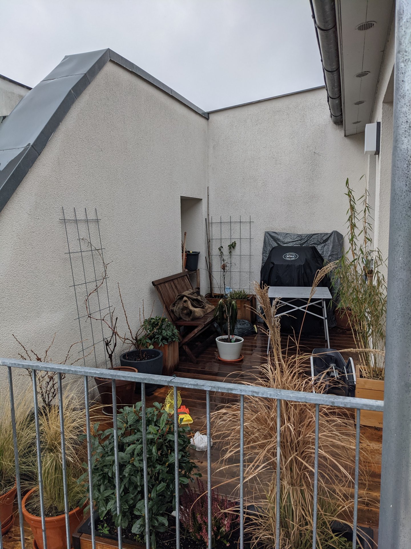

    Wir haben an unsere Eigentumswohnung eine Dachterasse angeschlossen, die allerdings an 3 Seiten von wänden umgeben ist. Sie liegt etwa 2,5m unterhalb der Oberkante des Daches. Leider bekommt man nicht besonders viel Licht, und hat auch kaum Ausblick. Geht man 2 Meter höher, hat man allerdings einen fantastischen Ausblick über die ganze Stadt.
    Daher hatte ich mal eine wilde Idee: Könnte man auf die Dachterasse eine zweite Ebene bauen (ähnlich einem Hochbett oder einer 2 Meter hohen Veranda eben), mit Zugang per Leiter oder steiler Treppe. Die Idee ist, das man darunter einen trockenen Platz hat, und oben die Aussicht geniessen kann.
    Wäre das jetzt eine (Boden-)terrasse, würde ich denken, das sollte kein Problem sein - das zimmert einem ohne Probleme jemand zusammen. Aber wie sieht sowas bei Dachterassen aus? Welche Statischen Gegebenheiten müssen vorhanden sein? An welchen Vorschriften könnte das Vorhaben scheitern? Als erstes mal mit einem Architekten? Statiker? Zimmermann? sprechen.
    Jede Form von Hilfe oder Ideen sind willkommen - das ganze Projekt ist noch eine Schnappsidee.

    Danke so weit schonmal. Ich glaube am Aussehen des Hauses würde es nicht viel ändern, weil die Terrasse zum Innenhof hin ist, und der Aufbau ein bisschen nach hinten versetzt - höchstens ein zwei Wohnungen gegenüber würden es sehen.
    Ich denke bei der WEG hätte ich Chancen damit durchzukommen, wenn es nicht Marke Eigenbau wäre.

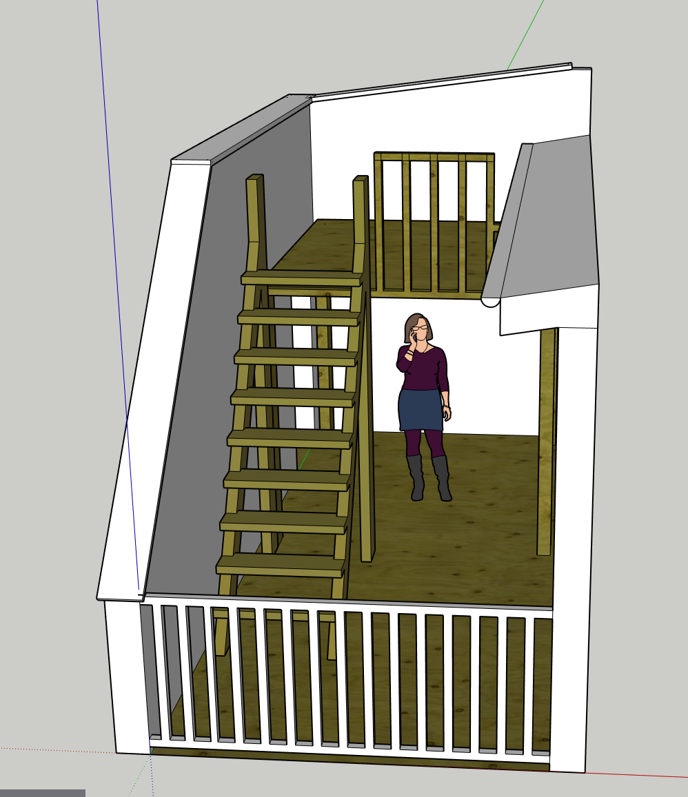

    Ich habe das mal gröbstens gemalt (siehe Anhang - zur besseren Vorstellungskraft). Wegen des Vordaches auf der rechten Seite geht sehr viel Raum verloren, wie man sieht. Andererseits halt Sonne und Ausblick. Na ja, ich werde das mal einem befreundeten Architekten so vorlegen (der aber ganz andere Sachen macht), mal sehen wie laut er mich auslacht.

    Achso..
    Bei Dachterrasse denke ich an 40..50..und noch mehr qm.
    "Mein" Hochsitz trifft es aber ganz gut.
    Du kannst dann direkt aufs Dach laufen? (Wird so sicherlich nicht genehmigt werden.)
    Und die beiden Wände enden wann? Geht's noch viele m nach oben, kommen evtl. Fenster von anderen Wohnungen? (Originalbild?).
    Die 2 m bringen doch nur was, wenn dann ringsherum "frei" ist. Und hier kommen die 2 Wände wieder ins Spiel.:cool:

    Nach dem jetzt eingestellten Bild, sieht das alles relativ machbar aus und wäre so eine wirklich schöne Sache, zumal diese extrem hohen Wände wohl irgendwie das Gefühl "Hofgang im Gefängnis" erzeugen wenn man sich auf auf dem Freisitz aufhält, würde solch ein Zwischenboden dann auch etwas abschwächen.

    Links und rechts sind Dächer. Nach links wäre durch die Mauer schon bestehend eine ca. 1m Höhe Brüstung, aber nach rechts könnte man aufs Dach gehen... Da müsste dann also wohl auch eine Brüstung hin?
    Das hinten ist eine Brandschutzwand, dahinter ist nichts - also es geht 25 Meter runter. Alternativ, die einfach Raushauen, dann haben wir auch ne Ausblick :P

    Okay, nehmen wir mal an, ich frage niemanden (ausser die Ehefrau) und baue das auch selber. Fragen:
    1. Muss ich das nicht in der Wand verankern? Nicht, dass das Ding beim nächsten Sturm abhebt.
    2. Kann ich das vom Gewicht her einfach so auf die Dachterasse stellen? Das sind Lärchendielen auf einer Holzunterkontruktion auf Dachpappe...
