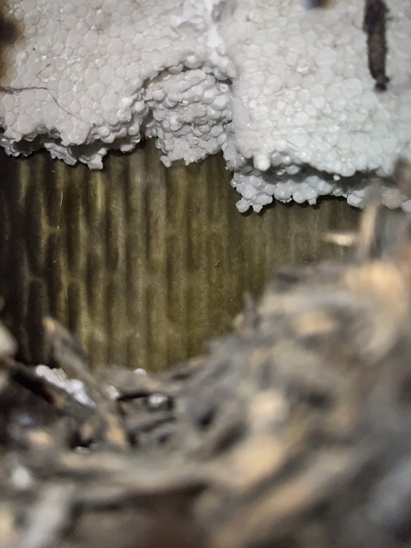

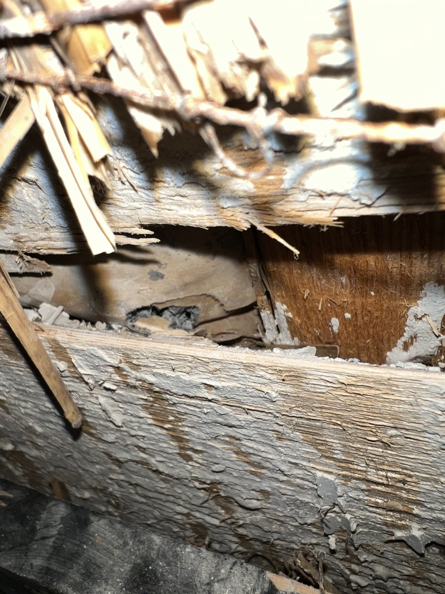

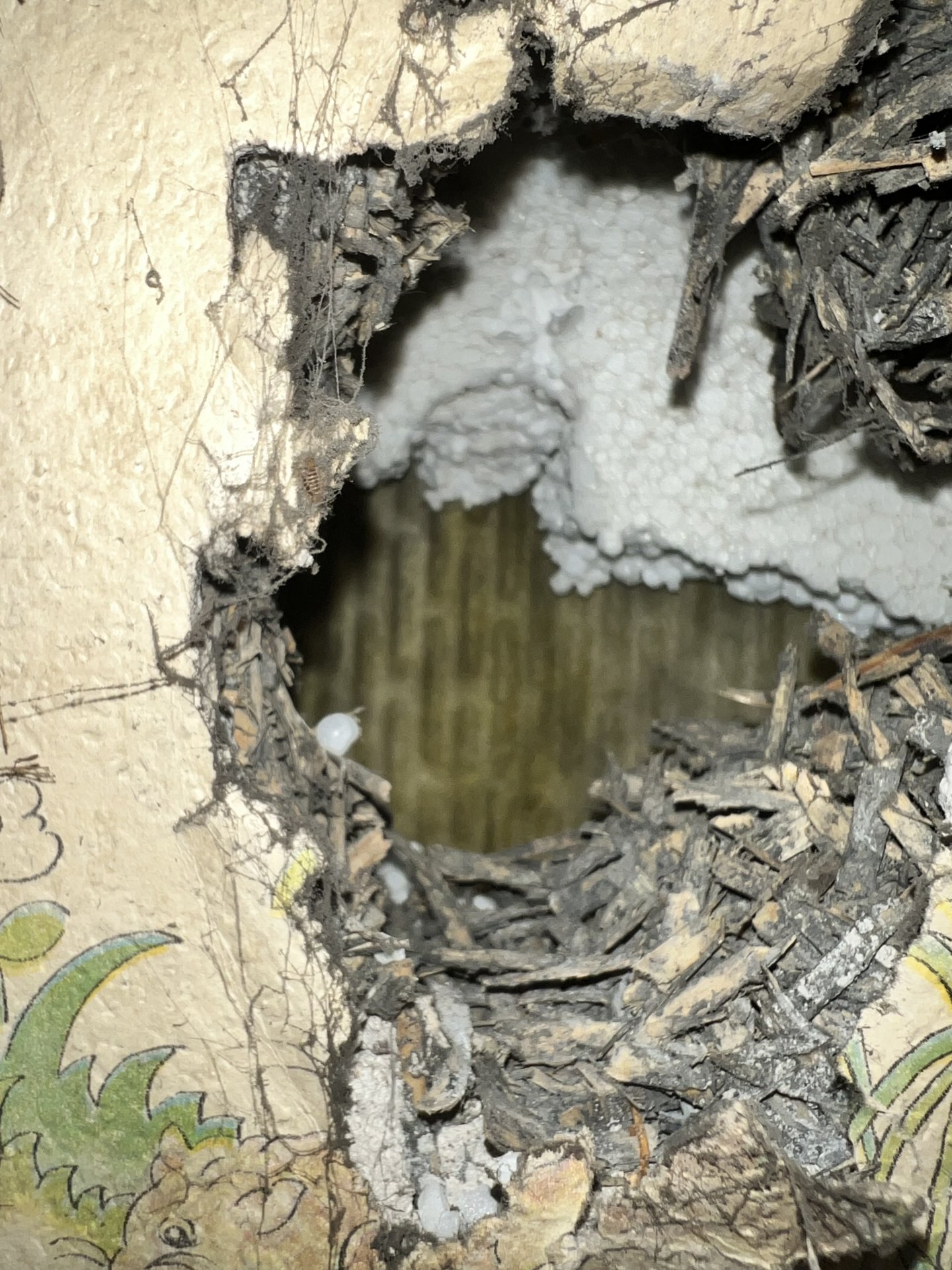

    wir versuchen aktuell einen Altbau aus 1957 zu sanieren, stecken aktuell noch im Abriss fest. Das Haus ist mein altes Elternhaus und stellt jede Menge ungewollter Überraschungen bereit.
    In den Dachschrägen des OG findet sich ein wilder Materialmix.
    In einem Raum ist es eine Holzdecke + Schilrohrmatten mit Mörtel.
    Im nächsten sind es Holzdecken + Rigips + Schilfrohrmatten mit Mörtel.
    Im dritten Raum ist es alte Mineralwolle und im letzten Raum ein wirklich wilder Mix, welcher mich zu meiner Frage veranlasst:
    - Holzdecke
    - Sauerkrautplatten
    - Styropor
    - Darunter eine flexible Schicht, welche mich optisch an Pappe / Kartonage erinnert
    Um was handelt es sich hier genau ?
    Siehe auch Fotos anbei.

    Für mich sieht das aus wie Estrich Dämmplatten, Styropor, HWL Platten und Putz

    Würde ich auch sagen. Die Estrich-Dämmplatte besteht aus Steinwolle, falls es dich dann interessiert.

    Besten Dank für das Feedback. Also haben wir hier, wenn ich richtig verstehe, ebenfalls alte KMF und somit einen nicht ganz ungefährlichen Stoff ?

    Was bedeutet den gefährlichen Stoff für dich? Du wirst nicht an dem einmaligen Kontakt daran sterben. Auch nicht, wenn du ein paar Tage damit arbeitest. Wenn du das herausnehmen willst/musst, dann nimm ne FFP2 Maske ( Seit Corona hat die ja jeder) und dann ist gut. Gut lüften hilft auch sehr. Also keine Panik.

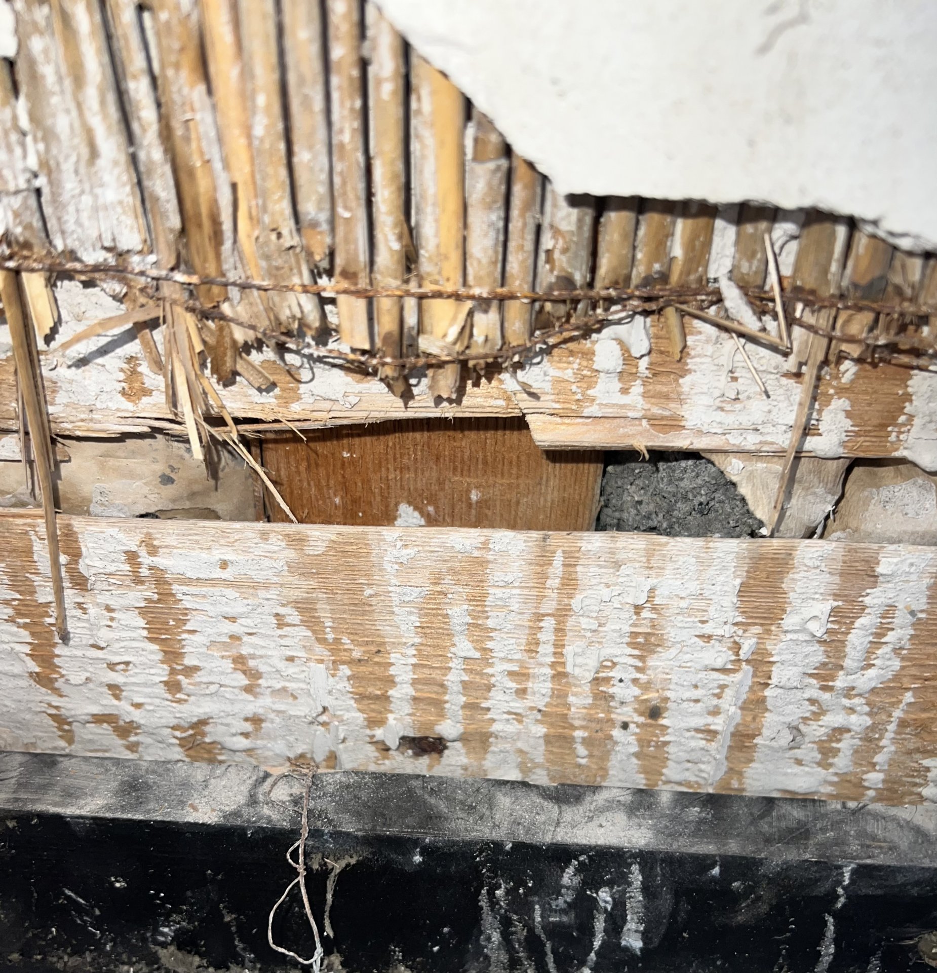

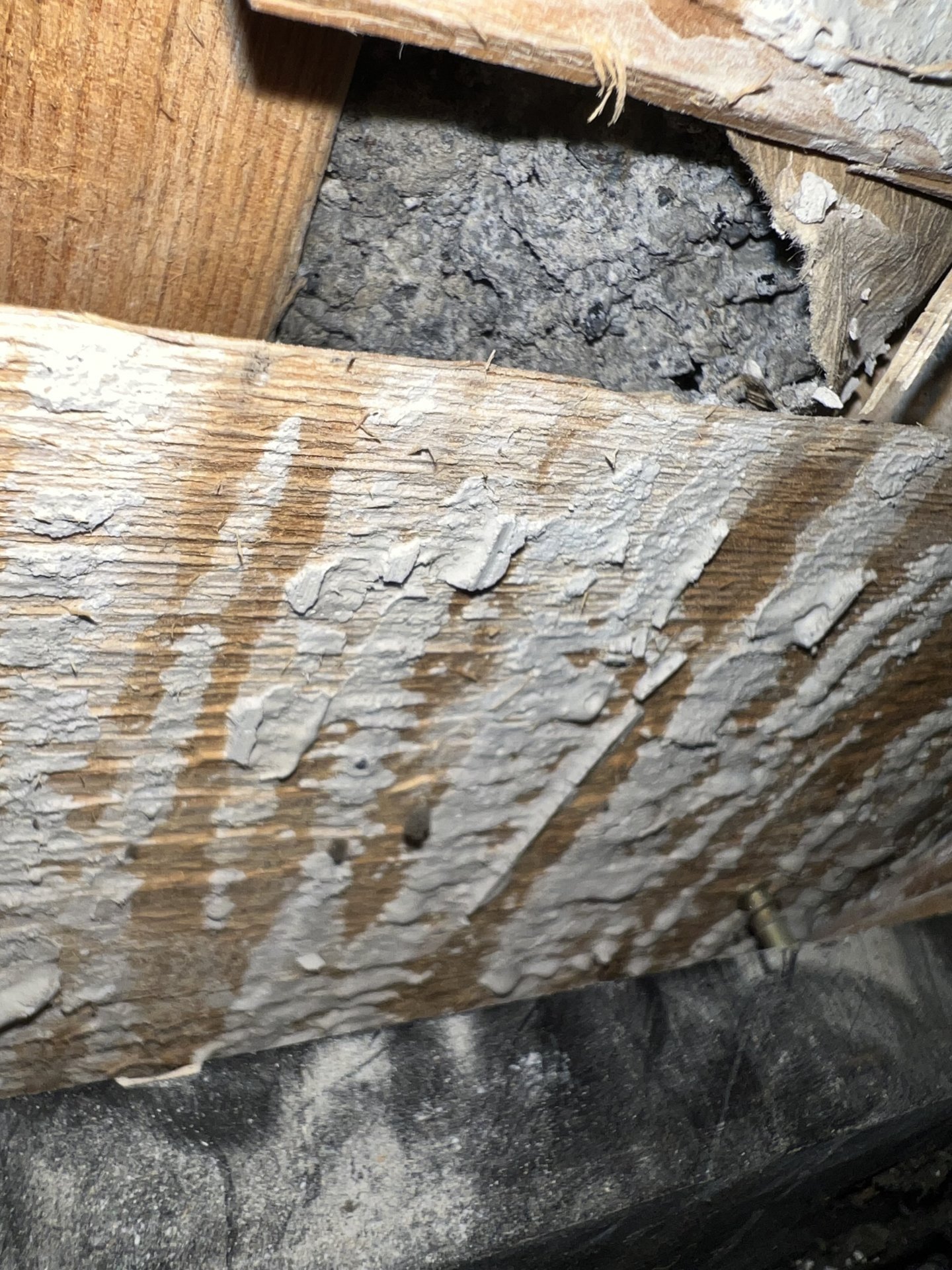

    Bei der Freilegung der Dachschräge eines weiteren Raumes hat sich nun, hinter den Schilfrohrmatten, ein weiteres Material gezeigt.
    Ich vermute es handelt sich um eine Schüttdämmung.
    Farbe dunkelgrau, verpackt in etwas papierartiges.
    Hat jemand hierzu nähere Infos ?
    Was ist das für ein Material ?
    Tipps zur Entsorgung ?
