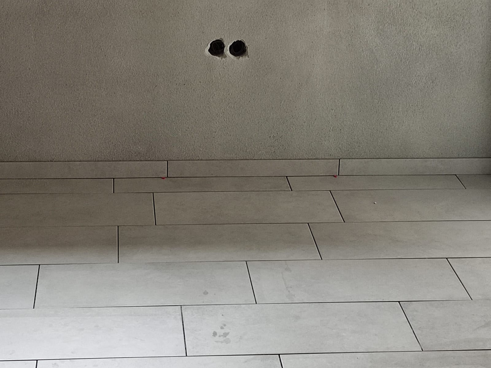

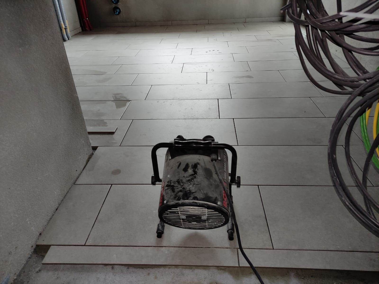

    ich brauch mal eure Hilfe, unser Fliesenleger hat heute unseren HWR im wilden Verbund gelegt, und wie ich finde sieht es furchtbar aus. Ich habe ihn dann auch angerufen und er hat mich ziemlich angepampt. Nun meine Frage, ist das wirklich so, dass das dann so schlimm aussieht? Oder gibt es da doch regeln die man befolgen sollte?
    Bin schwer am Überlegen das nochmal rauszureißen, ich muss ja damit leben und nicht der Fließenleger.

    Aber es ist schon ein wilder Verband. Da kann man nicht meckern ...
    Nach dem Verfugen sieht es sicher besser aus.

    Bei diesem Verband ist keine klare Struktur zu erkennen. Der Arbeiter beginnt einfach auf einer Seite mit einer ganzen Platte und verlegt bis zur anderen Seite an der ein Teilstück eingepasst werden muss. Nun nimmt man das Reststück und beginnt die neue Reihe. So entsteht ein wildes unstrukturiertes Muster.
    Prüf doch mal ob das so ungefähr gemacht wurde.

    Geschmäcker sind ja verschieden. Wir finden es wie gesagt furchtbar.
    Ich hatte auch gedacht, das wäre so wie beim Fertigparkett legen. Aber es wurde ja willkürlich gestückelt und mitten im Raum hat er anscheinend die Anlegeseite gewechselt. Ich dachte auch. man fängt an der ersten sichtbaren Ecke an. Die sieht ja auch noch am schlimmsten aus.
    Und man sieht leider schon bisschen was von den Fliesen, der Raum ist 16 qm groß

    Nun der Fliesenleger hat geliefert was bestellt wurde, wo ist das Problem?

    Ich habe dunkle Bodenfliesen in ca. der selben Dimension im wilden Verband. Da fällt es nicht so auf.
    Anfangs hat es mich aber auch etwas gestört aber das Auge gewöhnt sich daran.
    Auf jeden Fall ein Thema über das der Fliesenleger vorher mit dem Kunden sprechen sollte.

    Demnach hast Wilder Verband auch bestellt und er hat geliefert.
    Wenn man aber nicht weiss, was man bestellt, ist's schlecht.
    Und schlimm sieht das schon mal gar nicht aus!

    Also ich finde auch, dass es schlimm aussieht, vor allem, weil ja anscheinend mal von der einen und dann von der anderen Seite gelegt wurde.

    Ich glaube, dass es eben nicht Euren Erwartungen entspricht, weil Ihr Euch etwas gedacht habt, und das „etwas“ ist anders geworden, als gedacht war.
    Ich muss gestehen, auch ich habe drei mal bei unserem Hausbau etwas gedacht und das war falsch gedacht. Hab mir auf die Stirn geklopft, eine Flasche aufgemacht, Plan B oder Optionen überlegt, drüber geschlafen und es mir schön geredet.
    Was soll man sonst tun, wenn man selbst so doof war, a) mich verrechnet hatte b) das Fachjargon verwechselt habe und c) von etwas falschem ausgegangen bin.
    Am nächsten Tag jagte mich die nächste Aufgabe und nach Einzug hatte ich diese „Mängel“, die an sich keine waren oder sind, vergessen. Was mir geholfen hat: ich hab sowas nicht thematisiert.
    Der Fehler, dass einmal von links und der andere Raum von rechts begonnen wurde, sieht man doch nur, wenn man „den Fehler sucht“ oder darauf starrt. Oder man eben unzufrieden ist, weil man falsch gedacht hat.
    Das guckt sich weg - wenn erstmal möbliert ist, sieht alles chico aus.

    Aber nicht so schlimm , daß es einen Mangel darstellt .
