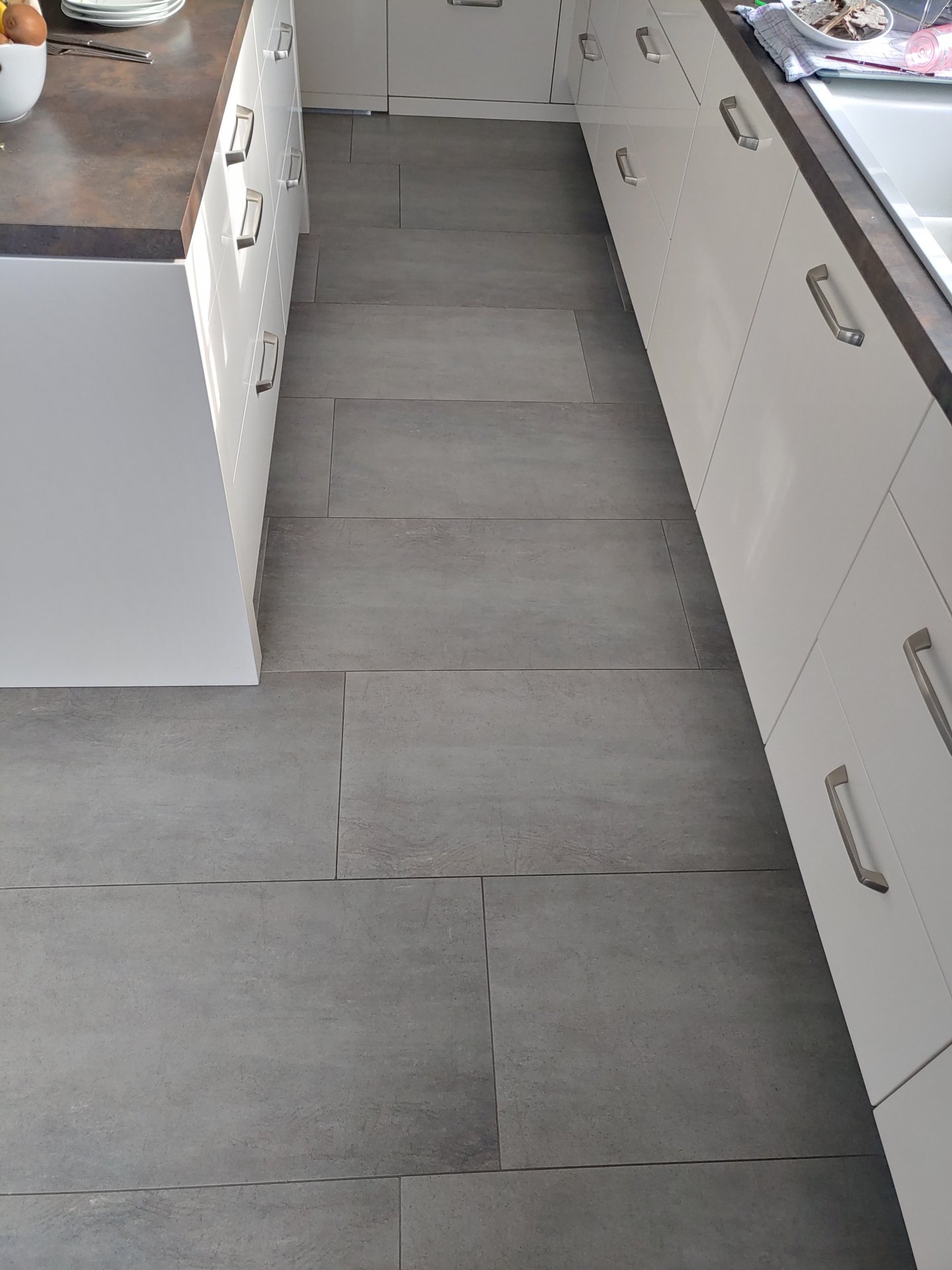

    Welches Problem denn? Das findet doch eher im Kopf vom TE statt und zementiert sich in seinen nachträglich geäußerten Erwartungshaltungen, die ich zitiert habe.

    Würde er immer gleich anfangen, hast Du Treppenbildung in den Fugen. Das vermeidet ein guter Fliesenleger auf Dauer...

    Mir gefällt beispielsweise der Halbverband am besten aber gerade auf den großen dünneren Bodenfliesen steht sogar darauf, dass man die so nicht verlegen darf weil die Fliesen halt etwas zu krum dafür sein können.
    Außerdem muss dafür perfekt gearbeitet werden - ist da was nicht perfekt in Linie fällt es sofort ins Auge und man ärgert sich noch mehr.
    Deshalb hat der wilde Verband schon seine Berechtigung.

    Das stimmt, aber ein gescheiter Fliesenleger achtet auch darauf, dass die Versätze auch nicht zu klein werden.
    Hier hätte es gut getan, wenn es mindestens 10cm Versatz gewesen wären.
    Das gleiche gilt dann für die kurzen Startstücken am Rand.
    Darum ist der wilde Verband, wenn er gut aussehen soll, halt doch nicht so einfach, wie man glaubt.
    Ich zeichne sowieso immer Verlegepläne und hab festgestellt, dass eine Mischung aus Viertel- und Halbverband sehr gut funktioniert.

    So hat uns das auch unser Fliesenleger erklärt: wenn man merkt, dass der Versatz ungünstig wird, legt man ein Stück zur Seite und verarbeitet das dann ein, zwei Reihen später. Der war aber sowieso extrem gut, ganz im Gegensatz zu unseren Laminatlegern :D

    Wild bei uns - Platten waren auch zu krumm, um was anderes zuzulassen. Kreuzverbund find ich nur bei quadratischen Fliesen schön.
