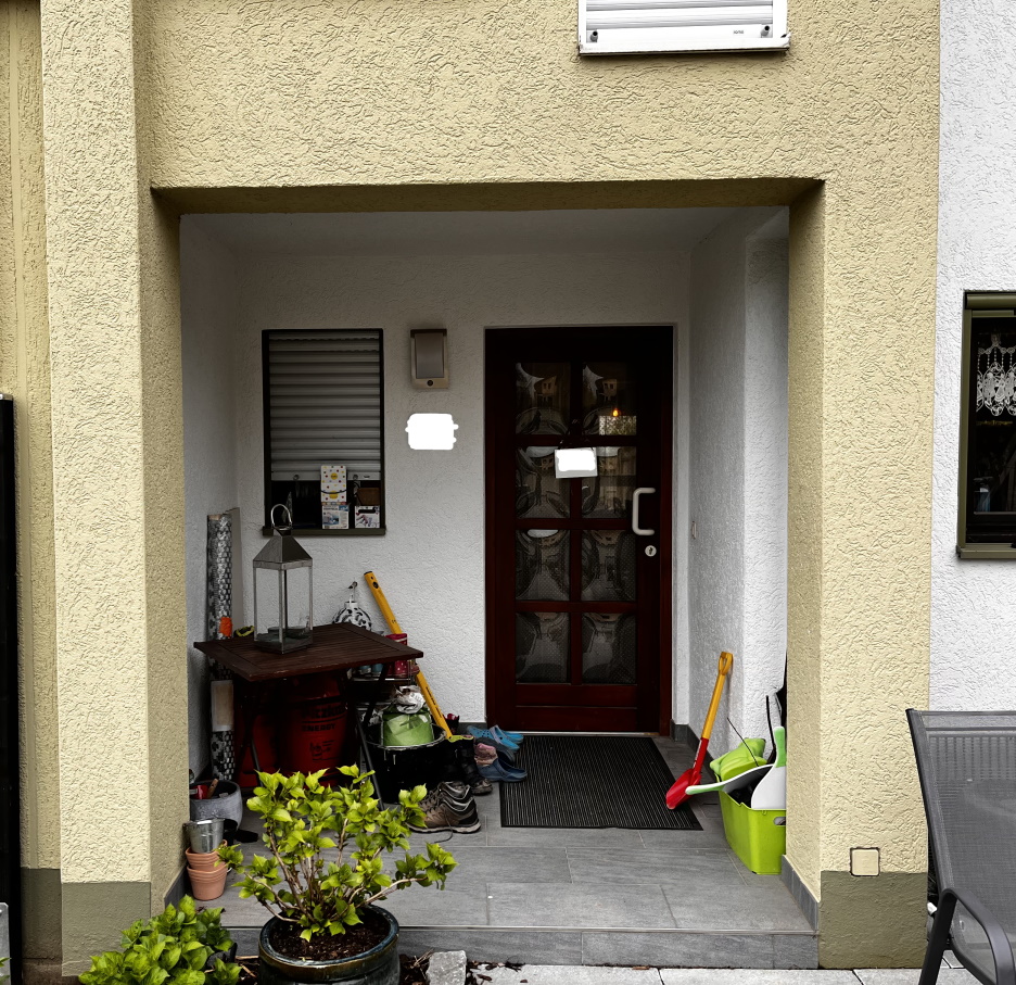

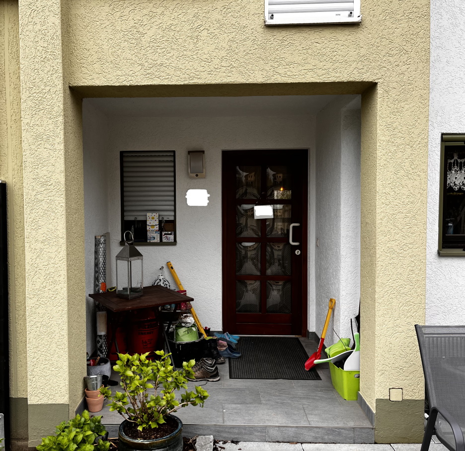

    wir haben ein Einfamilien-Reihenmittelhaus. Dieses hat einen nach vorne offenen Windfang, siehe Foto.
    Letzteren wollen wir gerne vorne schließen (zumauern) um etwas mehr Fläche für eine Garderobe zu gewinnen.
    Die jetzige Haustür wird dann durch eine normale Wohnungs-Zwischenraumtür ersetzt; vorne kommt
    eine neue Haustür rein. Das auf dem Bild zu sehende Fenster der Gästetoilette soll raus und die
    Öffnung ebenfalls zugemauert werden.
    Vorne rechts auf dem Bild, ist eine grüne Säule zu sehen, die die Decke des 1 Stocks abstützt.
    Hinter der Säule ist eine Öffnung, die bereits durch ein Fenster geschlossen ist.

    Da sowas ja mittlerweile nicht mehr bezahlbar ist, und/oder man ewig warten müsste, wollen wir
    das selbst machen. Die Wand mauern ist nicht das Problem, dennoch habe ich einige Fragen..
    Vorgehensweise: Unten die glatten Fliesen würde ich in der Breite der Mauer ausschneiden
    und dann eine Bitumenbahn gegen aufsteigende Feuchtigkeit einlegen. Darauf dann die Mauer.
    Links Befestigung mit Mauerankern o. Ä. an der bestehenden Wand.
    Jetzt meine Fragen:
    - Wie erfolgt der Anschluss der neuen Mauer an die Decke?
    Das Ganze soll ja hinterher stabil sein, da dann auch die neue Haustür in der Wand sitzt und die Wand unten auch nur auf die Teerpappe gemörtelt ist. (Oder erfolgt da auch eine Verbindung zum Boden?)
    Also Zwischenraum vermörteln und/ oder Maueranker in die Decke?

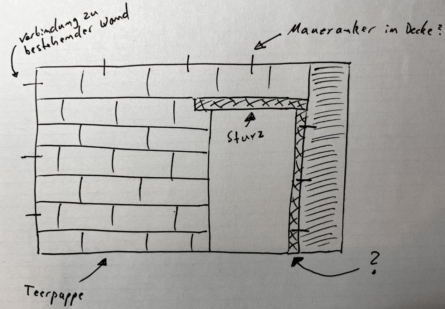

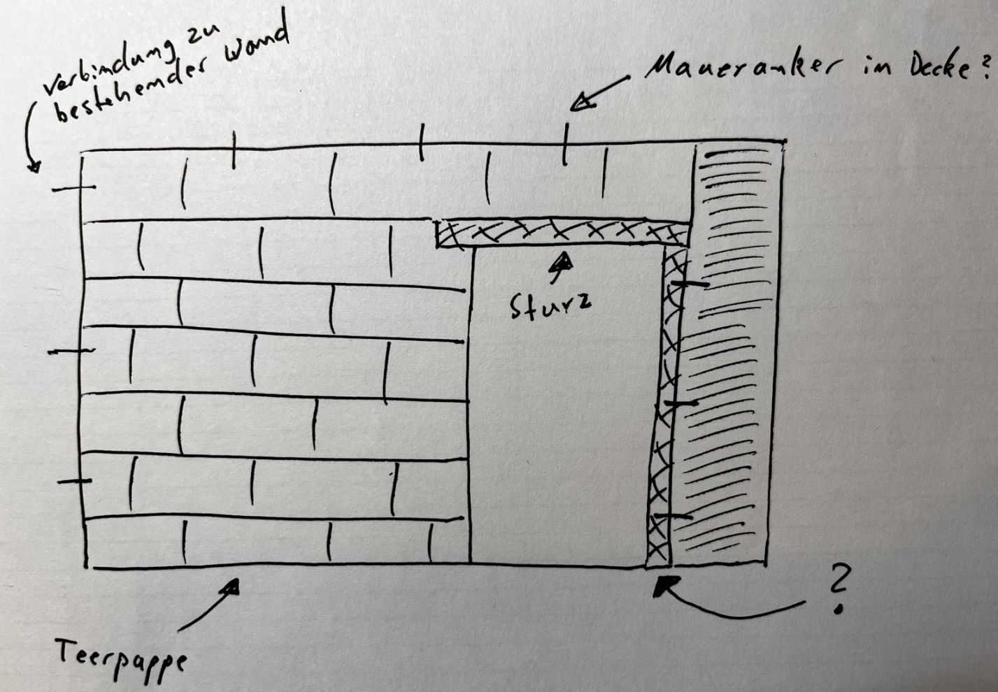

    - Über der Tür sollte ja im Normalfall ein Sturz sein. Nur wie bringe ich den an? Ich möchte nicht
    aus der tragenden Säule eine Auskerbung rausstemmen, in die ich dann den Sturz einlegen kann.
    Ein Nachbar (baugleiches Haus) hat den Eingang auch zumauern lassen. Allerdings ist das schon lange her; der
    kann sich nicht mehr erinnern. Was mir aber aufgefallen ist: Seine Säule ist jetzt einige Zentimeter breiter.
    Von daher vermute ich, dass da was angeschraubt wurde, auf dem der Sturz aufliegt. Nur was?
    Ich stelle mir das ungefähr so vor:
    Liege ich da richtig? Was nimmt man um den Sturz abzustützen? Gibt es da fertige Elemente?
    Ich würde mich über jede Info sehr freuen und bedanke mich im Voraus!

    Dann mauer doch nur die linke Seite zu und rechts baust du eine Haustür mit Oberlicht ein das bis zur Decke reicht (spart den Zirkus mit dem Sturz).

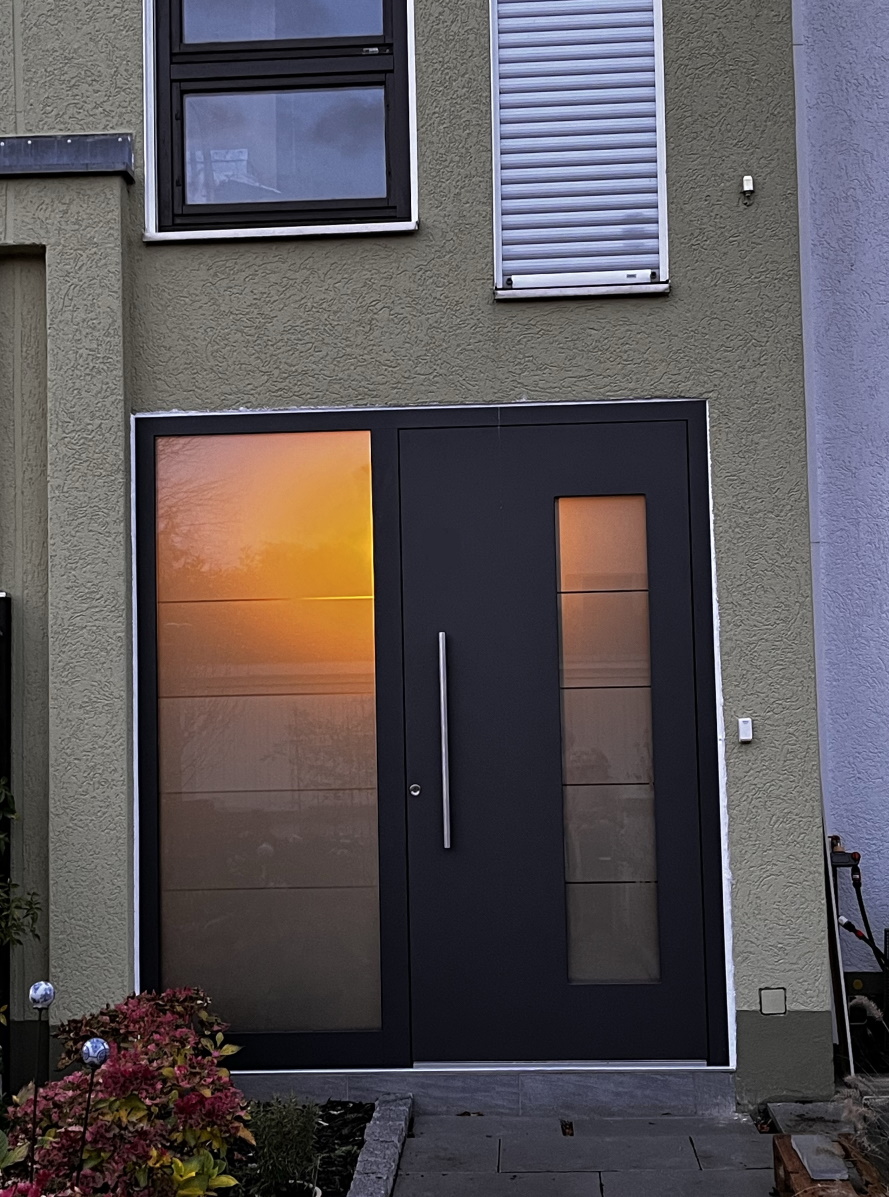

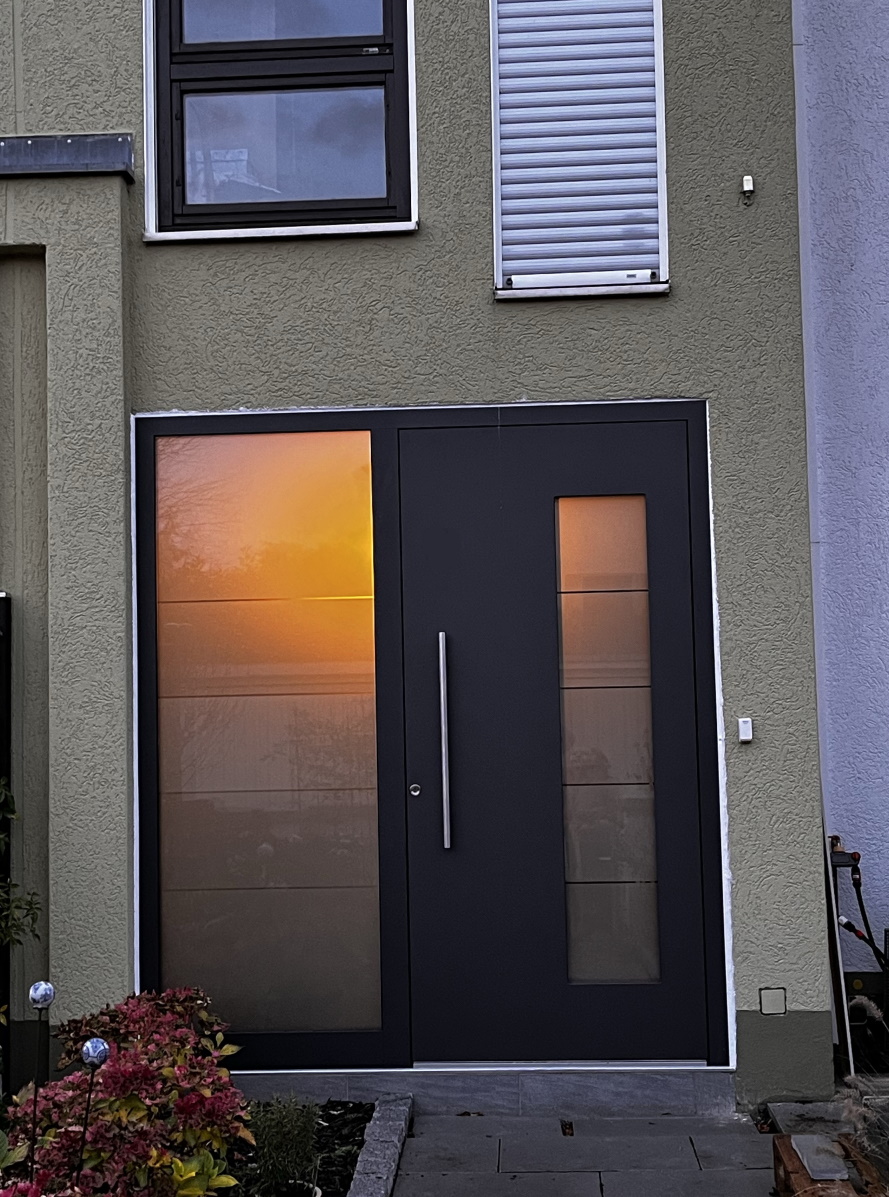

  19. #19 DanTheMan78, 02.12.2023
    DanTheMan78
    DanTheMan78
    29.05.2023
    18
    nach längerer Zeit, in der wir hin- und her überlegt haben, haben wir uns für eine Modul-Lösung
    entschieden. Wir sind bisher sehr zufrieden. War natürlich teurer als eine Eigenbau-Lösung;
    dafür in ein paar Stunden erledigt und wir mussten uns um nichts kümmern. Sogar die alte
    Haustür wurde gleich ausgebaut und entsorgt.
    Nur die weiße Fuge außen rum muss ich noch streichen und ein Vordach montieren.
    Danke nochmal an alle Tipgeber!
