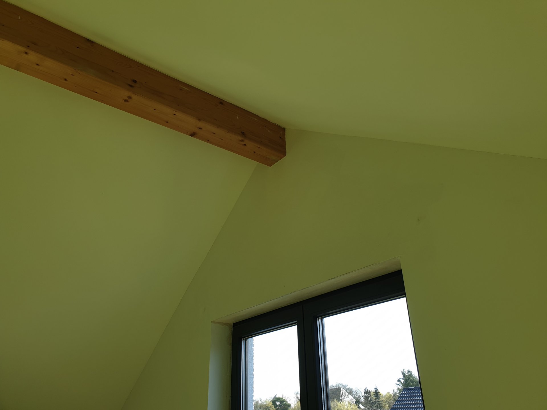

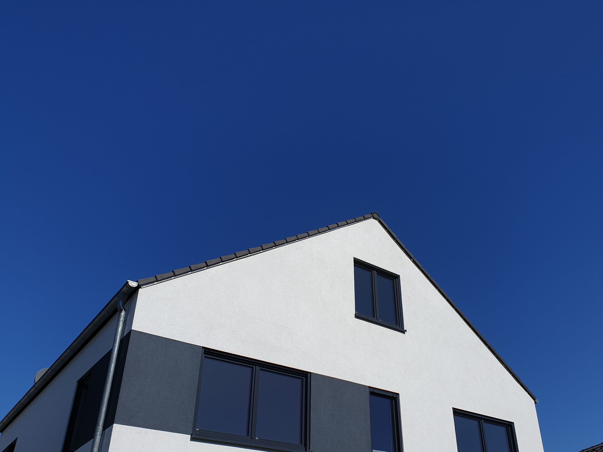

    Jetzt aber zum eigentlichen Anliegen: In unserem massiven EFH mit Satteldach ist das Dachgeschoss komplett ausgebaut. Leider ist bei einer bestimmten Windrichtung (welche genau, konnte ich leider noch nicht herausfinden) und bei einer gewissen Windstärke (so ca. ab mittleren Böhen) ein Geräusch sehr deutlich wahrzunehmen.
    Das Geräusch würde ich als Brummen bezeichnen - den Link zu einer Hörprobe (Ton gut aufdrehen!) findet ihr in der beigefügten PDF-Datei. Liebe Admins: Ich hoffe diese Weg wird mir nicht als "Umgehen der Regeln" ausgelegt. Ich als neues Mitglied darf noch keine URLs direkt verlinken, ohne diese Hörprobe ist aber mein Anliegen nur schwer vermittelbar.

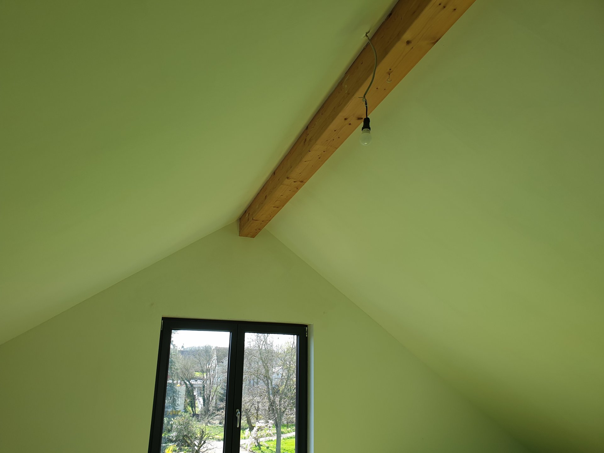

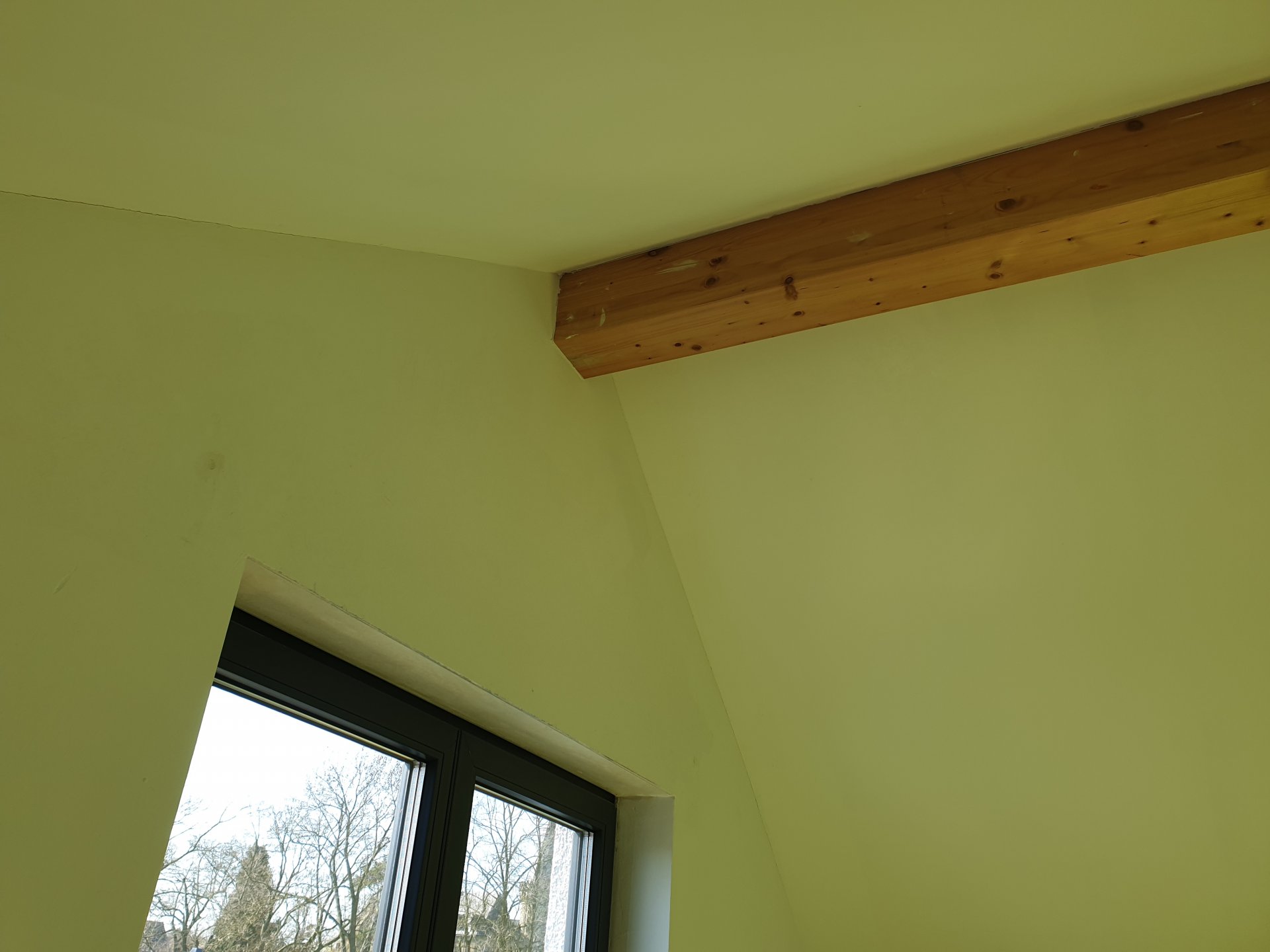

    Wenn mich meine Ohren nicht täuschen dann kommt das Geräusch aus dem Bereich, in dem der Firstbalken auf die Giebelseite trifft, also dort, wo der Firstbalken quasi endet.
    Das ist in Realität ein ziemlich nerviges Geräusch und durchaus laut (die Tonaufnahme ist leider etwas leise). Hat jemand von euch eine Idee, wie das Geräusch zustande kommt und was man dagegen machen könnte?

    Anbei ein Außenbild und ein paar Innenbilder (Dachgeschoss mit Fokus auf den Firstbalken)

    ist da ein Zinkblech unter dem Ortgangstein beim Übergang zum Giebel? ... das könnte diese Resonanzen verursachen. Der Spalt zwischen dieser Zink(?)Abdeckung und dem WDV vom Giebel schein auch relativ groß zu sein, möglicherweise gibt es da Luftverwirbelungen.
    Zwischen Firstendstein und Giebel könnte zudem ein größeres Loch sein.
    Am Besten eine Dachdecker vor Ort fragen, der kann das Problem bestimmt besser eingrenzen und beheben.

    Ich würde unter der Firstabschlußpfanne nachsehen,
    auch ob die Befestigungsstreifen auf die Pfanne runtergedrückt sind.
