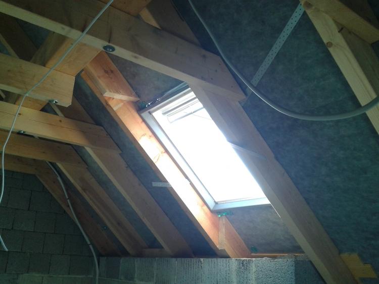

    Hallo.
    Als ich heute Abend auf der Baustelle war, staunte ich nicht schlecht...
    Ist es normal, dass ein Windrispenband einfach mal so durchtrennt wird?
    Was wäre eine normale Ersatzmaßnahme, so wie es ist kann es denke nicht bleiben - da hätte man auch keins einbauen brauchen.
    Leider Architektin noch im Urlaub, ich leicht erregt und Bauleiter informiert...

    Nein, normal ist das nicht.
    Normal ist auch der Sparren-Bypass neben dem Fenster nicht oder das die Unterkante der Decke unterhalb der Oberkante des Fensters liegt.
    Ersatzmaßnahmen sollte der Tragwerksplaner vorgeben, er kennt (oder vermutet?) den Kräfteverlauf in diesem Dach.

    Du kennst Diese Art der Wechselung nicht? Ist doch gang und gebe, wenn man nur wenig Platz braucht...
    Fenster/Deckenschnittpunkt: Ist halt schon mal so, wenn wenig Platz ist, stört eher weniger, kann man mit Trockenbau trotzdem sauber hinbekommen...
    Mit der Windrispe ist doof... Da muß halt der Tragwerkplaner was zu sagen...
    *edit* Hab die Sparrenwechselmöglichkeiten gefunden als Bild...
    So, und nu gehe ich Sparren auswechseln und Fenster einbauen...

    Als Laie mal eine Frage zu der Einbauhöhe dieses Fensters, im Idealfall sollte doch das obere Innenfutter parallel zur Decke verlaufen, also quasi waagerecht (Lichteinfall/Luftzirkulation), dies scheint hier aber gar nicht mehr möglich zu sein oder täuscht die Optik?

    gibts auf der anderen seite noch ein durchlaufendes Windrispenband?

    Ich trage mal noch ein paar Details nach.

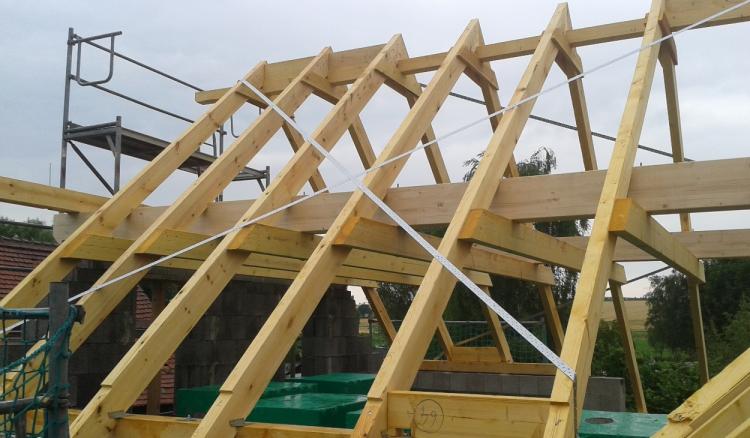

    Es wurden pro Seite 2 Bänder gespannt.
    Pro Seite ist nun noch je ein Band intakt und eins eben durchtrennt... die Dachfenster waren von Anfang an bekannt für die Ausführung - keine kurzfristige Idee.
    Für uns heißt es also, bei dem TWP nachzufragen.
    Mal schauen was dabei rum kommt, werde weiter berichten...

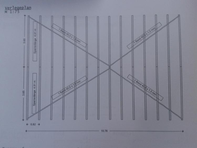

    Ich hab nochmal selbst in der Statik nachgeschaut... danach sind die Bänder falsch gelegt worden, wenn ich das richtig gelesen habe.
    Meine Leseart - je ein Band von unten nach Mitte oben.
    Dann hätte es auch keine Probleme mit den DFF gegeben...
    Und nu?
    Treffen mit Bauleiter morgen früh ist geritzt - nur das Dach wird sicher schon im fortgeschrittenen Stadium sein... wird hier einer n bissl :motz ?

    Windrispenband hin oder her, aber irgendwie hadere ich noch immer mit dem Dachfenster, für einen Neubau ist doch die Einbausituation/Fenstergröße nicht optimal gewählt – Stichwort gezielte Warmluftführung (die Bezeichnung findet man so bei der Fa. Vel..). Der obere Teil des Innenfutters kann doch gar nicht parallel zur Decke ausgeführt werden oder täuscht da die Optik des Fotos so sehr?

    Naja, manchmal muß man halt einen Tod sterben...
    Wenn man nur so wenig Sparrenlänge hat muß man entweder oben halt so verkleiden oder ein kleineres Fenster nehmen. Ich würd dann lieber nicht perfekt verkleiden...

    Löblich dass im Gegensatz zum Verlegeplan so etwas wie Knaggen eingebaut wurden, das WRB am Sparren zu knicken verbietet sich allerdings wieder.
    @Holger
    Die verschiedenen Möglichkeiten Sparren auszuwechseln sind mir schon bekannt, allerdings würde ich nicht knapp unter der Mittelpfette mit dem Beiholz aufhören.
