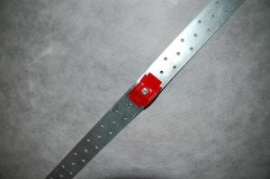

Diskutiere Windrispenband nachträglich spannen. im Dach Forum im Bereich Neubau; Hallo, ich habe mal eine Frage, kennt jemand den Hersteller solcher Schellen, um Windrispenbänder nachträglich zu spannen? [ATTACH]

    Rispenband wird VOR dem vernageln gespannt. im montierten Zustand müßten diese Klemmer in jedem Feld angebracht werden. Auch wenn diese Lösung von einem Namenhaften Hersteller kommt, so bleibt es Pfusch

    Mir ist schon klar, dass es eine Lösung 2. Klasse ist und das alle Felder gespannt werden müssen. Aber bevor das ganze Dach nochmal runter muss. Welcher namhafte Hersteller ist denn das?

    Vor 30 zig Jahren hätte man von Innen Windrispen eingebaut oder die Sparren diagonal mit Brettern Verschwertet.
    Im übrigen ist beim Einbau eines Windrispenbandes darauf zu achten, daß an den Endpunkten ( First und Traufe ),
    etsprechende Widerlager in die Sparrenfelder kraftschlüssig eingebaut werden.
    Weil das Band die Kräfte auf Oberkante Sparren abträgt und sich dieser bei entsprechender Belastung umlegt.

    @cawu: Merkwürdigerweise habe ich schon diverse Meter an Rispenband verbaut. Im Sommer wie im Winter und alle sind stramm. Der Dehnungsfaktor des Stahlbandes wird oftmals deutlich überschätzt. Was isch aber ständig sehe ist die falsche Montage der Bänder ohne Wiederlager und Spannvorrichtung. Es reicht nicht aus wenn ein Kollege zieht und der andere nagelt. Ich spanne die Bänder mit einer Klemmvorrichtung am Balkenzug. Erst wenn das Band singt ist es gut und hängt nicht durch

    Unser BU hat den Maurern das Aufschlagen überlassen und die haben das Band nur mit Muskelkraft gespannt, bis ichs gesehen hab, war die Lattung schon drauf. Meinen Hinweiszettel auf die Lockeren Bänder wurde entweder übersehen oder ignoriert. Jetzt ist natürlich auch das Dach drauf. Da ich die Schellen mal gesehen hab und es mir ersparen will den BU das Dachabdecken zu lassen, die Lattung und Unterspannbahn zu erneuern war das hier eine Überlegung. Wenn sonst niemand ausser Flocke den Namen des Herstellers kennt und ihn mir sagt... muss ich mal mit meinem Statiker reden, ob es ne alternative gibt. Immerhin ist der BU einsichtig und hat jetzt seinen Jungs das passende Werkzeug bestellt.

    Jepp. Da die Baender aber an allen Sparren genagelt sind und alle Felder schlaff sind fällt diese Lösung weg.

    Da die Antwort im Blog wahrscheinlich etwas dauern wird, die Dinger heisen Rispenband-Spannclips.

    Nö - dann muss eben in jedes Feld ein Spanner

    Vielen Dank an ars vivendi! Genau das hab ich gebraucht. Aber leider ist der Hersteller letztes Jahr insolvent gewesen und wurde umfirmiert. Mal schauen ob es die Teile noch gibt.
