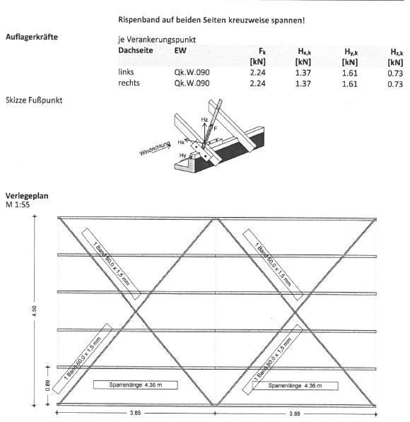

    Hallo Leute,
    letzte Woche wurde bei uns Dachstuhl, Windrispenband, Unterspannbahn und Lattung ausgeführt. Auf den ersten Blick war ich mit den Arbeiten zufrieden. Nun habe ich mir noch einmal das Leistungsverzeichnis zur Hand genommen und bin auf mehrere Abweichungen gestoßen wobei ich nur auf eine eingehen möchte.
    Im LV steht Windrispenband 3/60 mm inkl. Randverankerung im Ringbalken und als Menge wurden 50 m veranschlagt.
    Nun habe ich mir das Ganze angeschaut und das Band ist nicht 60 sondern nur 40 mm breit. Es ist auch nicht am Ringbalken verankert sondern nur an den jeweils äußeren Sparren festgenagelt. Noch merkwürdiger finde ich, dass es nur an einer Dachseite über kreuz ausgeführt wurde, an der anderen Dachseite fehlt es ganz. Dann ist auch ein Band in der Mitte "geflickt" also zwei Stücke zu einem verschraubt.
    Eine Diagonale misst 12 m also 24 m für eine Dachseite und 48 für beide, das würde dann auch zu den 50 m aus dem LV passen.
    Ich habe nun den Verdacht, dass man keine 50 m Windrispenband 3/60 bestellt hat sondern irgendwelche Reste mit 40 mm Breite genommen hat und diese ja sogar an einer Stelle zusammen geflickt hat. Für die zweite Seite war dann nichts mehr da und man wollte zum Freitag aber noch schnell die Unterspannbahn drauf bringen und hat auf das Windrispenband verzichtet.
    Meine Frage ist nun wie ich das einordnen soll? Preislich natürlich ein sehr kleiner Posten und kaum der Rede wert. Kann man das aber technisch so machen und das Windrispenband nur an einer Dachseite (Nord) ausführen und an der anderen Seite (Süd) darauf verzichten? Macht das Sinn oder hätte man es sich dann auch ganz sparen können? Ist es vielleicht sogar üblich oder doch eher unüblich?

    Das ist Pfusch.
    Windrispenbänder dienen der Stabilisierung des Dachstuhls. Wie auszuführen und welche Dimensionierung legt der Statiker fest.

    Die statische Berechnung habe ich mir gestern durchgelesen aber keine Hinweise zum Windrispenband gefunden. Im LV steht es aber ausdrücklich drin.
    Es kommt ja noch hinzu, dass das Haus mit 11,50 ziemlich hoch ist und dazu noch freistehend. Durch die Dachneigung von 48° ist der Giebel und die Dachfläche auch ziemlich hoch - also viel Angriffsfläche für den Wind.

    Wann wurde denn das LV erstellt - vor oder nach der Statik? Vielleicht reicht ja ein 40mm Band aus...
    Bei uns steht dies in der Statik siehe Anhang.
    Ich würde hier ggf. eine Baummangelanzeige machen und einen Betrag "X" einbehalten - oder die ganze nächsten Zahlung.
    Das Windrispenband dient nicht nur zur Deko!
    Wie will man ein geflicktes Windrispenband anständig spannen...?

    Das LV wurde nach der Statik erstellt. In der Statik finde ich keine Hinweise zum Windrispenband, schon gar nicht so einen wie in deinem Anhang. Aber selbst wenn der Statiker gar keines vorschreiben würde haben wir ja mit dem Zimmermann eines vereinbart. Dieses wurde dann aber nur sehr unzureichend erfüllt.

    Das Windrispenband dient zur Längsausteifung des Dachstuhls. In den Konstruktionsplänen der Dachkonstruktion sind die Rispenbänder meist eingezeichnet. Es kann aber auch sein, dass nur ein schriftlicher Vermerk auf den Plänen ist.
    Ich würde mal beim Statikus nachfragen.
