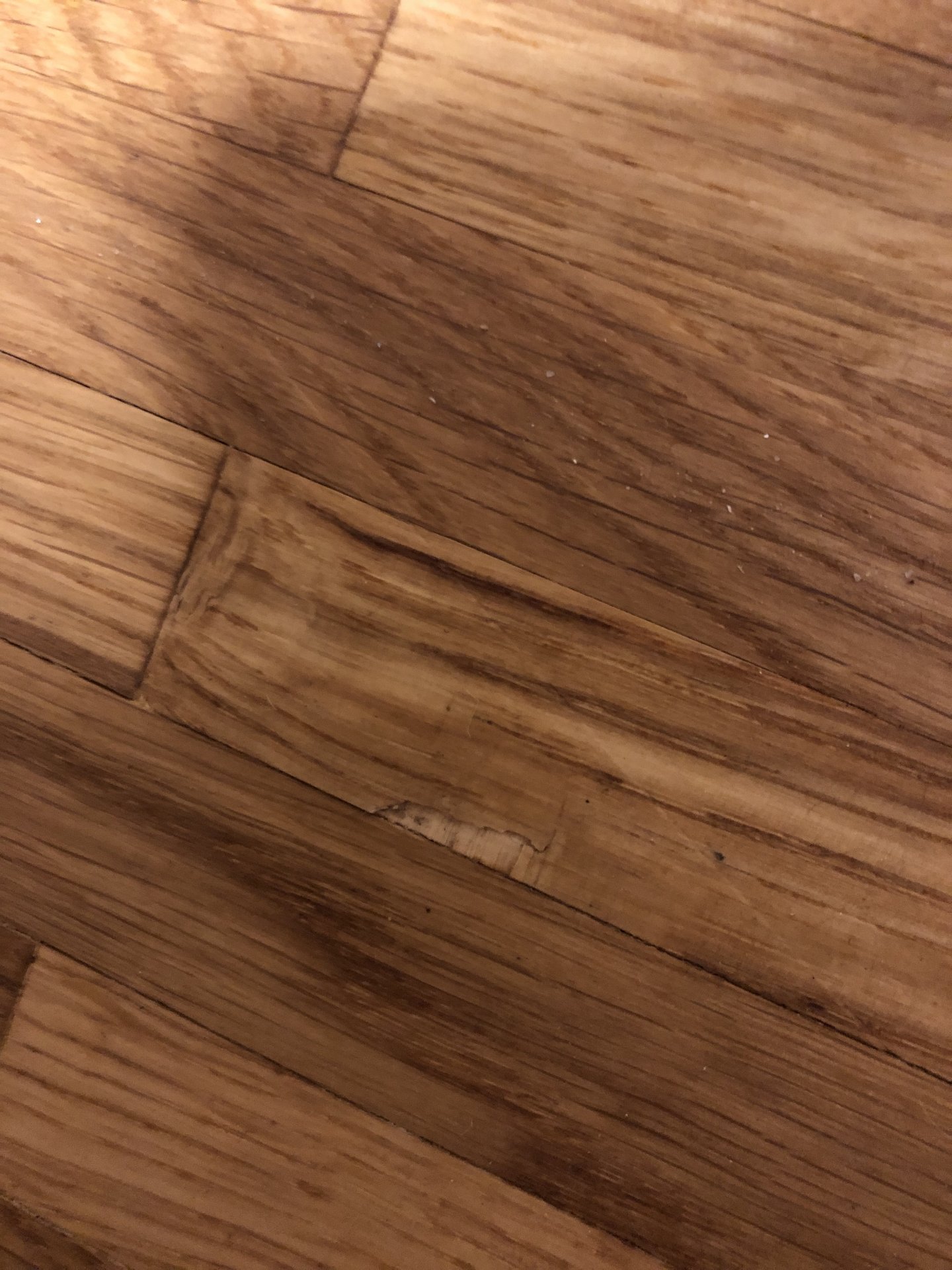

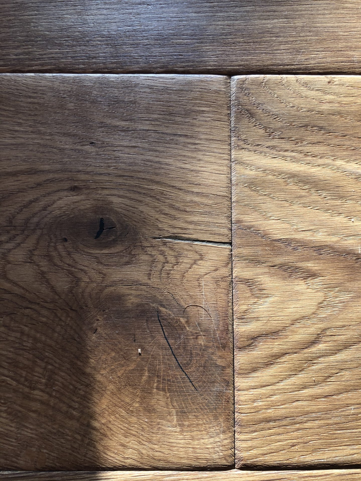

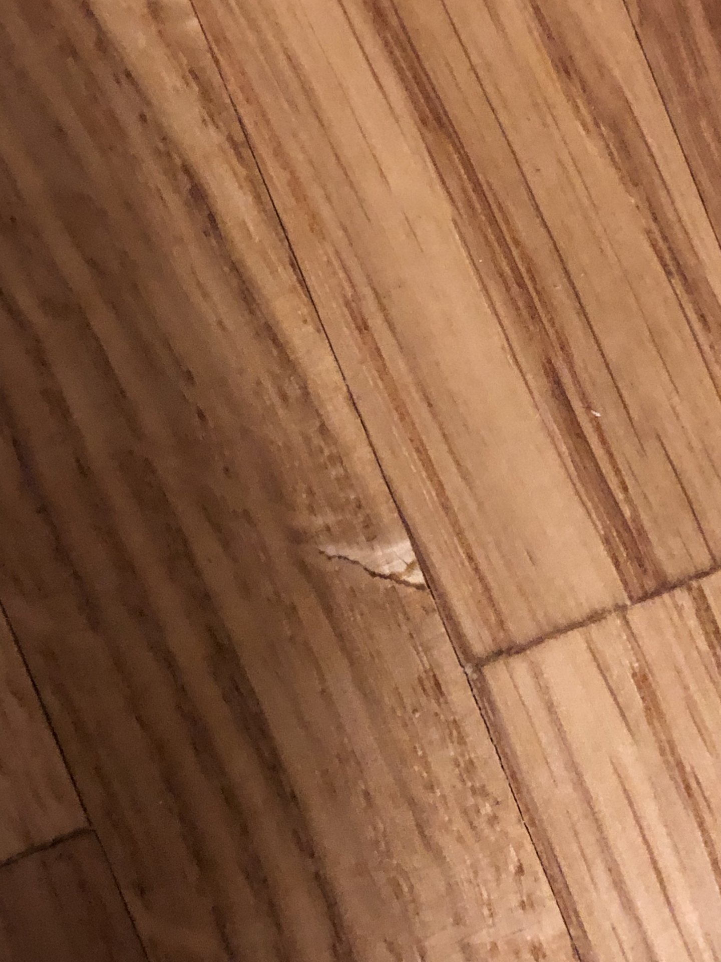

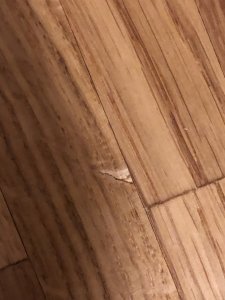

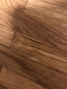

    Guten Abend,
    bei uns im Neubau wurde Eichenparkett verlegt (schwimmendem Estrich auf Trittschalldämmung, Fußbodenheizung).
    Mir sind jetzt vermehrt Windrisse aufgefallen.
    Sind diese hinzunehmen oder muss der Parkettleger hier nachbessern? Woran kann das liegen?
    Bei der Abnahme sind mir leider nur ein paar Risse aufgefallen. Diese wurden mit Kit aufgefüllt. Sieht aber sehr unschön aus.

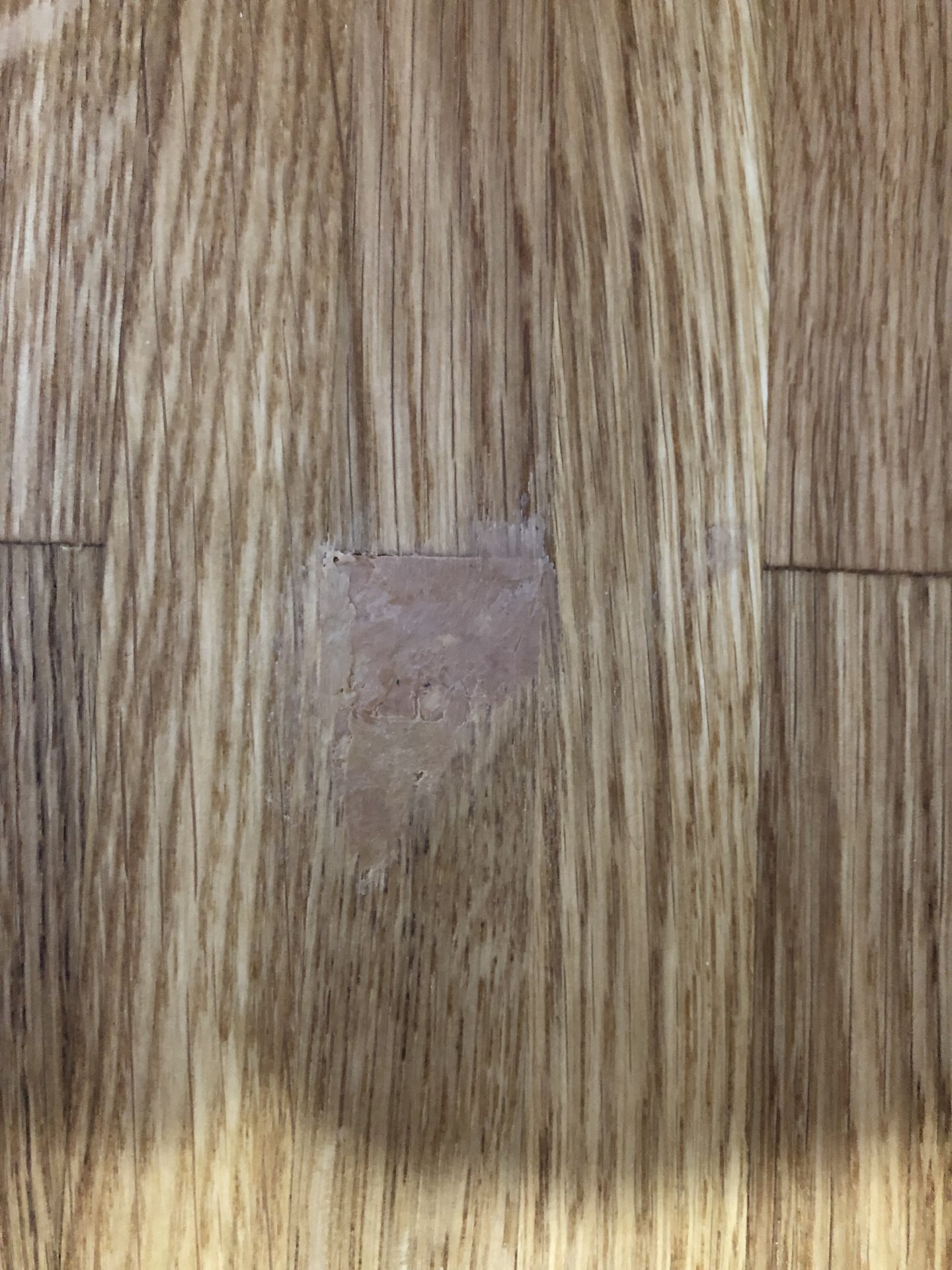

    Wenn ich das zweite Foto sehe, dort ist kein Riss, da fehlt ein Teil der Nutzschicht, ein Riss ist das nicht mehr und ja das muss nachgearbeitet werden.
    Ich vermute vollflächig verklebt? Das passiert bei ungenügend getrockneten Untergrund oder das Parkett war 'nass' - nicht richtig gelagert oder ihre Heizung bzw die Fußbodentemperatur von der FBH ist zu hoch gewesen oder der Kleber ist Murks oder der Estrich wurde nicht richtig geschliffen plus eventuell fehlender vergüteter Spachtel Ausgleichsmasse...oder Fabirkationsfehler....

    Wurde, wohl eher - je nach noch vorliegender Feuchte - wird die Riss Bildung sich fortsetzen bis hin zur Ablösung der einzelnen Parkett Schichten - bei jetzt einsetzender Heizperiode werden sich die Schadensbilder vermutlich mehren und es bilden sich auch in axialer Richtung Risse, auch die Längsfugen zwischen den einzelnen Parkettelementen werden größer oder ggf wölben sich diese sogar, das zeigt sich auch an den Stirnen..

    Hat die beauftragte Firma eine CM Messung vorgenommen? Fordern Sie das Protokoll dazu... Ansonsten am Rande jetzt eine CM Messung vornehmen lassen ( unter der Sockelleiste) - ihr KG ist aber dicht? Es wird keine Feuchte zugeführt - Hori in Ordnung etc....
    Normal sind die nicht und gar nicht normal ist Ablösung der Nutzschicht @Fabian Weber.... :lock

    Hier mal ein Bild von einem Riss, der von der Firma „versorgt“ wurde? Würdet ihr die Risse dann lieber lassen?

    Ist schon alles bezahlt? Und Meisterbetrieb bedeutet noch lange nicht, das auch der Meister auf der Baustelle den Boden verlegt. Ich würde ein darauf spezialisierten Baugutachter hinzuziehen, Mängelprotokoll erstellen, zur Ausbesserung auffordern, und auch die schlechte Stellen so lange nacharbeiten lassen, bis der Baugutachter sagt, das es genug ist, und dann erst die Leistung abnehmen und bezahlen. Angemessene Vorauszahlung natürlich auch bezahlen, würde ich aber wie gesagt mit dem Gutachter besprechen.

    Hallo Fragesteller. Die Postings auch zu diesem Thema zeigen erneut, dass verwertbare Informationen zu Fachthemen nicht aus der Allgemeinheit bezogen werden können!
    Fakt ist, dass es sich bei den Erscheinungsbildern um schieferförmige Abplatzungen zwischen Nutzschicht und Mittellage, oder eine schieferförmige Absplitterung aus einem Vollholz handelt. Genau kann ich das aus den Fotos nicht entnehmen, was aber von der Sache her unbedeutend ist.
    Nachgebessert werden muss so etwas, allerdings nicht auf die Schnelle mit farbähnlichen Pasten oder ähnlichem, sondern mit einem für Parkett geeignetem Hartwachs.
    Ich habe eine entsprechende (Kurz)Ausbildung zur Schadensbeseitigung bei einem der Hersteller in Köln besuchen dürfen.
    Deswegen darf ich behaupten: das geht auch besser! Und zwar durch entsprechende Farbzumischung (alles Hartwachs).
    In einem Objekt hatte ich eine derartige Schadenskaschierung einmal vorzunehmen. Ich setzte richtungsweisend die Spitze eines Kugelschreibers vor der Aufnahme der Arbeiten auf die Schadstelle, versetzte aber, nachdem der Bauherr aus dem Raume war, die Schreiberspitze um ca. 3 cm.
    Die Arbeiten wurden von mir durchgeführt und die Inspektion durch den Bauherrn endete mit viel Lob über das gelungene Werk.
    Bedeutet: der Bauherr weiß immer, wo die Stelle war. Lenkt man den Blick nur leicht von der Originalstelle ab, fällt auch jede angearbeitete Stelle nicht auf.
    Nein, keine Formd des "Betruges", sondern nur ein Zeichen dafür, dass die ausgebesserte Stelle tatsächlich nicht ins Auge gefallen ist.
    Und so sollte man es auch bei Deinem Parkett durchaus hinkriegen, dass die Stelle hinterher nicht auffällig wirkt.

    Hallo, ich wollte mich nochmal melden. Der Parkettleger hat nachgebessert. Komischerweise sind bei gleichem Boden die Schäden nur im untersten Geschoss. Es wurden 30 Stellen auf 36m2 versorgt. Wie auf dem Bild oben sieht man das natürlich. Würdet ihr hier probieren vom Bauträger eine Entschädigung herauszuhandeln? Parkett war inklusive....

    Eine Entschädigung wäre das mindeste, wobei eine Reparatur mit Weichwachs ohnehin ungeeignet wäre.
    Ich würde eine derartige Menge an Reparaturstellen nicht akzeptieren
    und du solltest einen Sachverständigen beauftragen, den Boden und alle Randbedingungen zu überprüfen.
    Bei zu hoher Estrichfeuchtigkeit oder anderen Mängeln der Untergrundvorbereitung kann es auch Spätschäden geben.
    Hat der Verleger und später du die raumklimatischen Verhältnisse geprüft?
    Wurde dir ein Merkblatt zu diesen Bedingungen und zur Bodenpflege übergeben?
    Hat der einen Schmelzer benutzt, um das Reparaturwachs zu verflüssigen?
    Das würde dann zumindest auf Hartwachs hindeuten auf Schellackbasis.
    Übliches Weichwachs ist nicht formstabil, wird bei höheren Temperaturen zu weich und nimmt dann auch zuviel Schmutz auf.

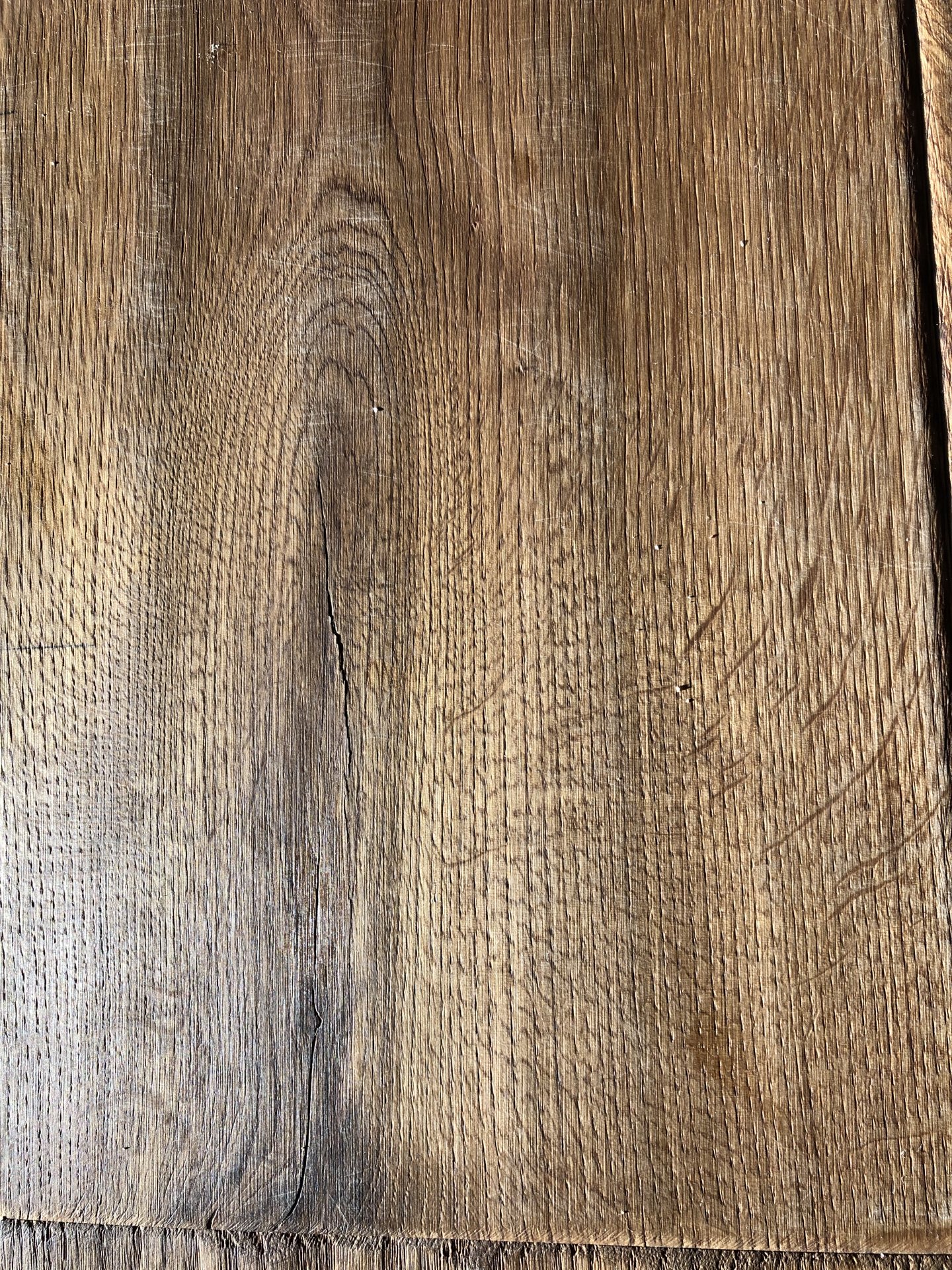

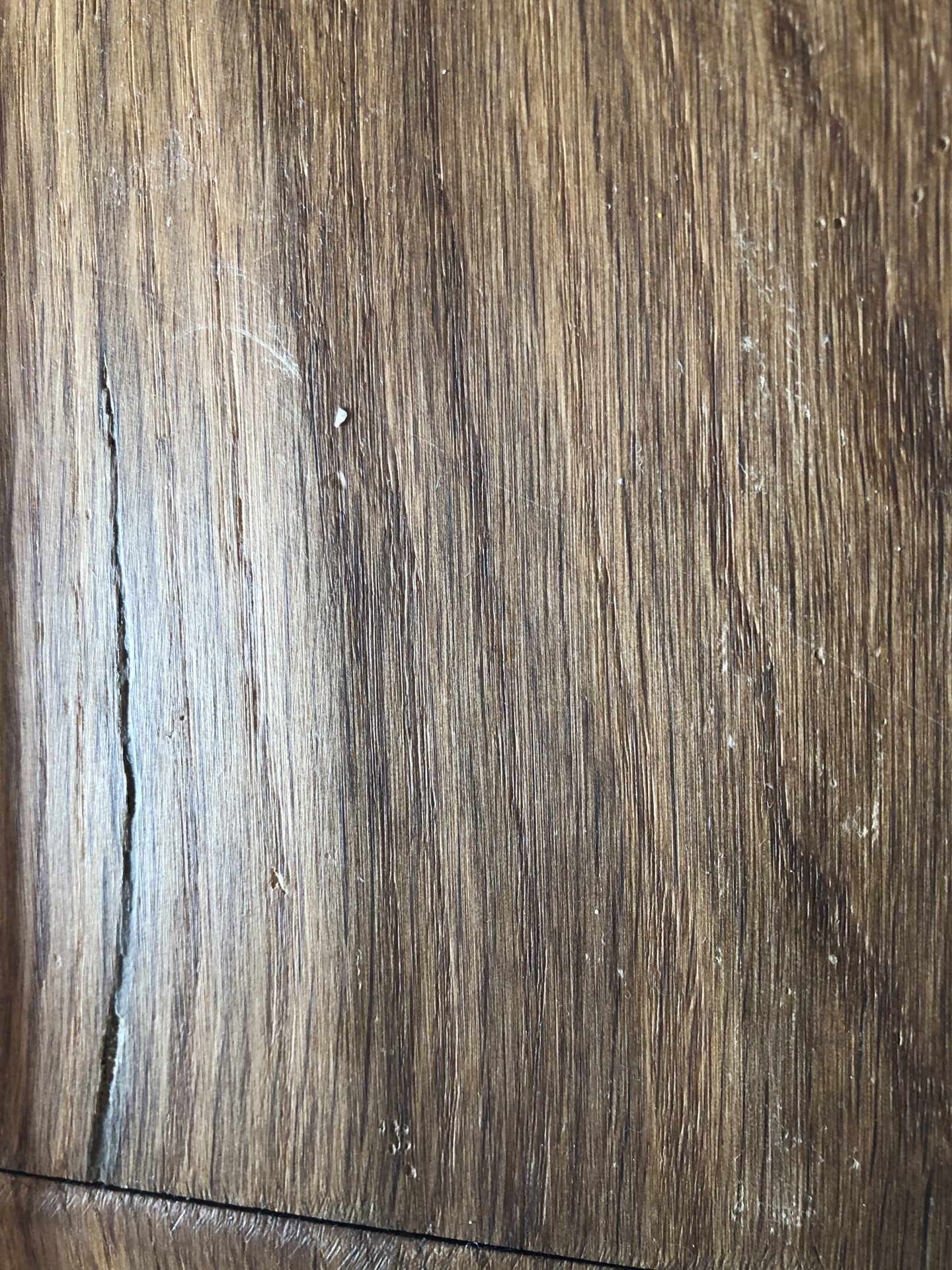

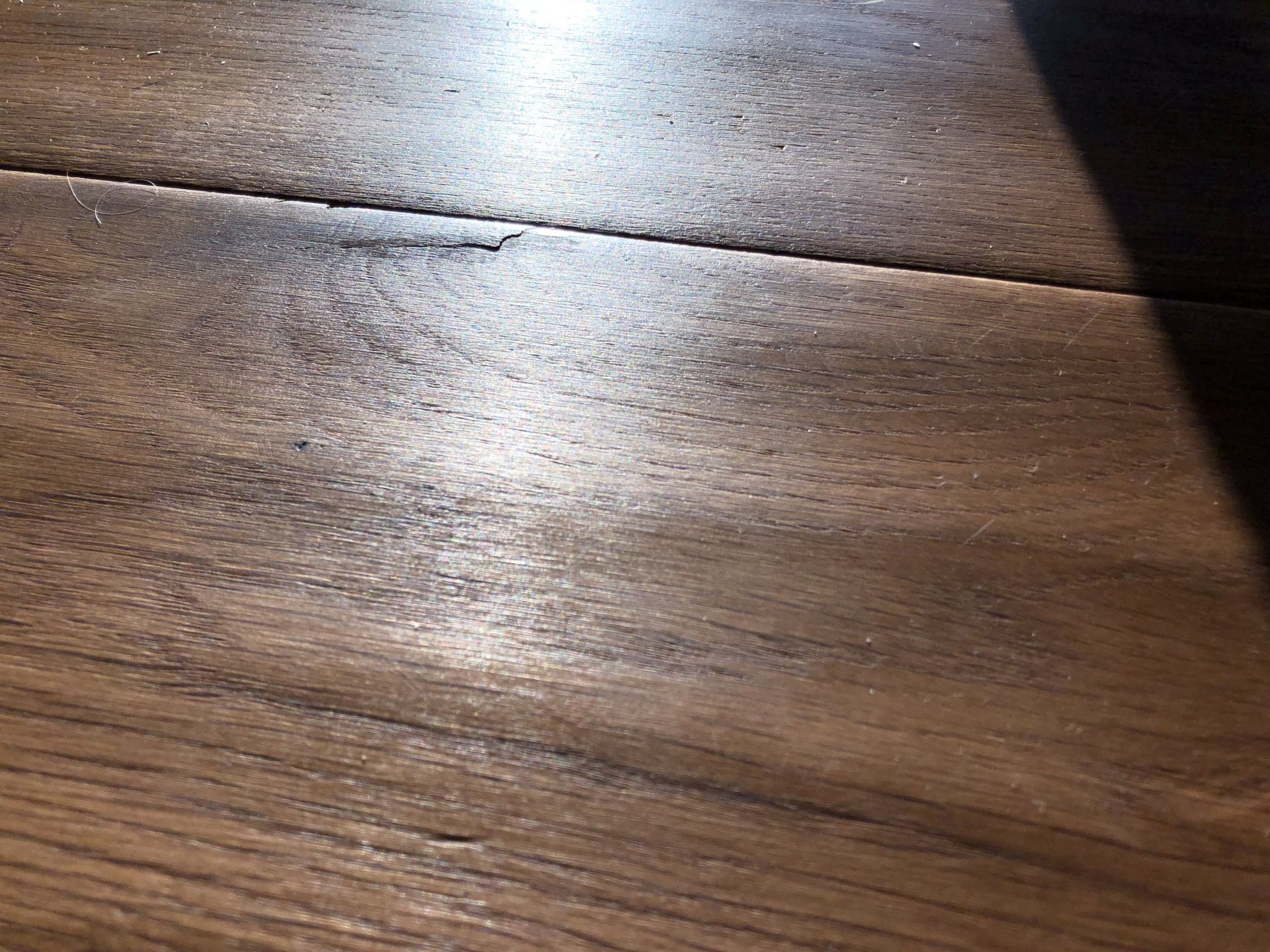

    Ich bin es nochmal. In einer Etage habe ich Landhausdielen und meiner Frau sind beim putzen diverse Risse aufgefallen. Muss hier aus eurer Sicht auch nachgebessert werden oder ist das normal?

    Habt ihr eine rustikale Sortierung bestellt?
    Unabhängig davon müßten Risse ausgespachtelt werden.

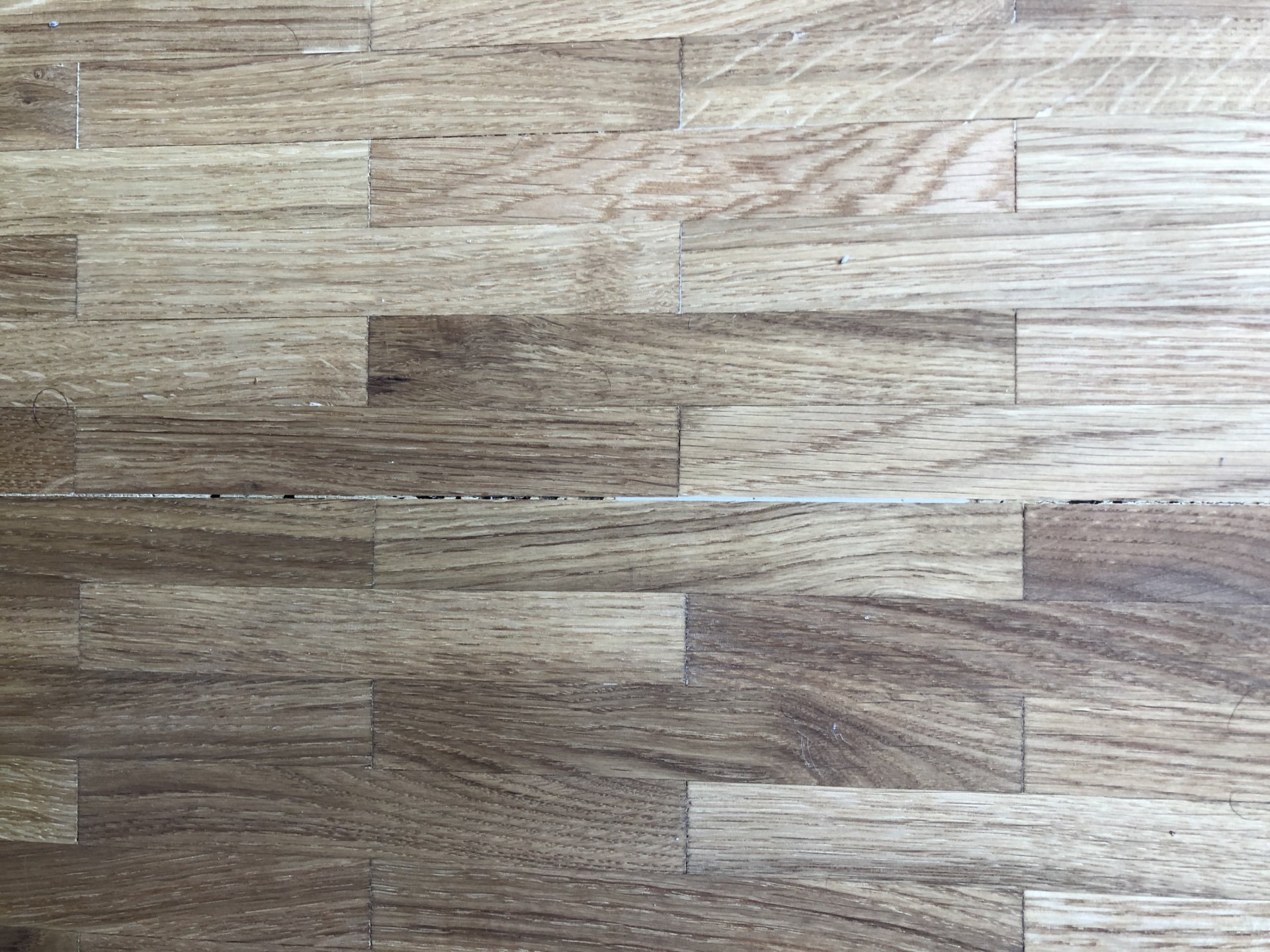

    Hi Andreas, vielen Dank für deine Hilfe) ja, haben wir. Kannst du mir zuletzt noch sagen, ob diese Fuge noch im Rahmen ist?

    Nein,
    wie breit ist die überhaupt?
    Beurteilungsmaßstab sind sichtbare Fehler aus üblicher Sichthöhe
