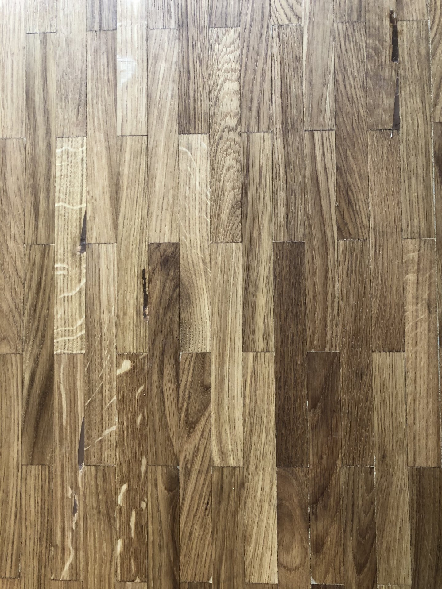

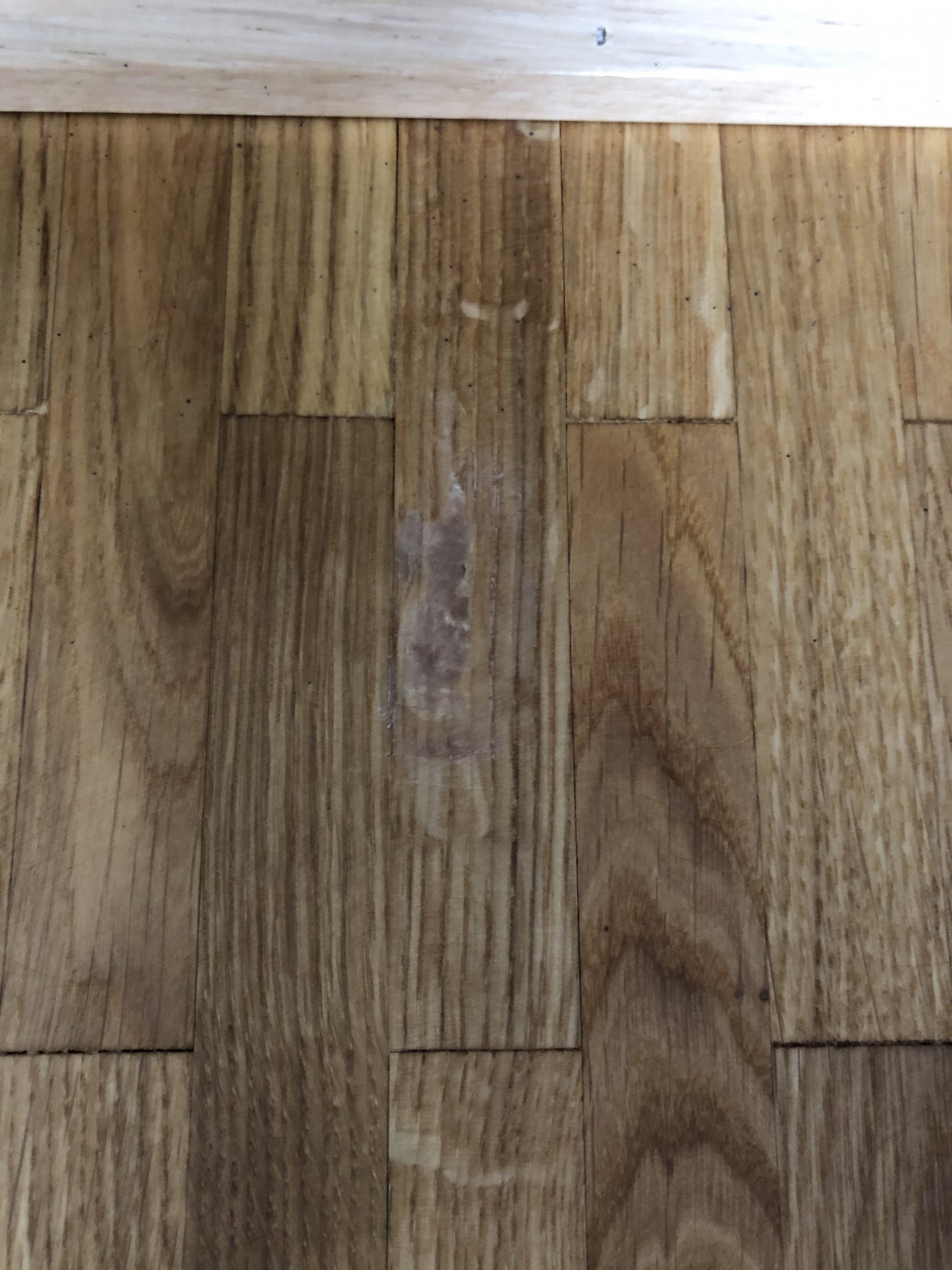

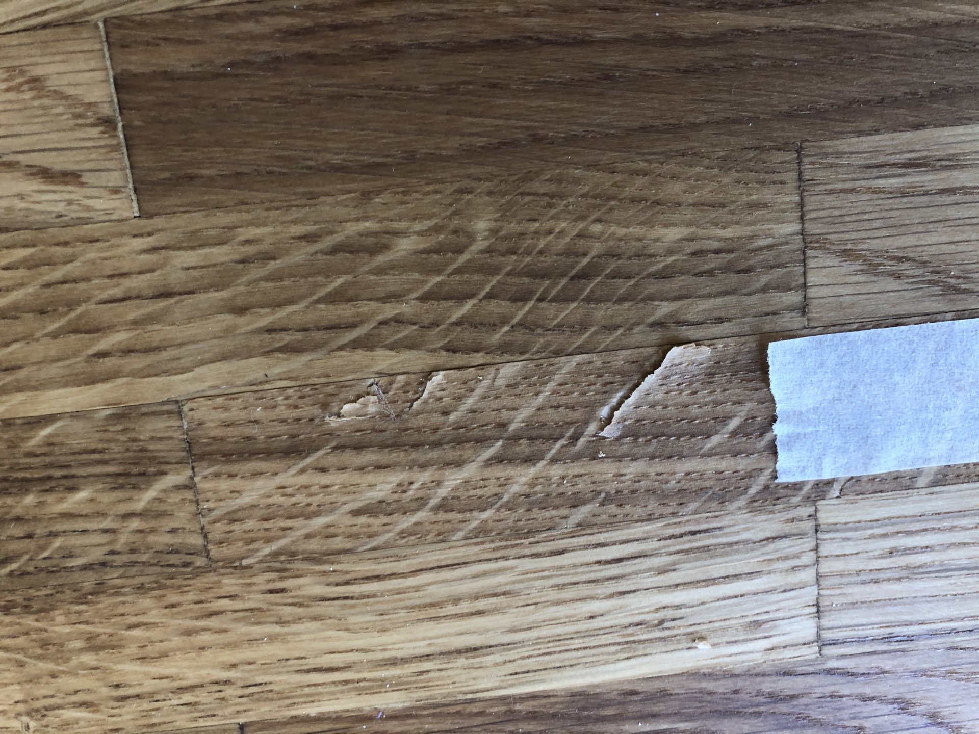

    Guten Morgen, die Firma hat mittlerweile 30 Stäbchen ausgetauscht und ca. 70 Stellen gekittet. Teilweise ist das stark zu erkennen. Aus diesem Grund kam vor ein paar Tagen der Inhaber der Firma vorbei. Er ist Meister und Parkettgutachter. Er meint laut DIN könnten 1% der Stäbchen beschädigt sein. Es wären nur die Windrisse zu beheben, wo akute Splittergefahr besteht. Die Stellen mit Hartwachs wären OK. Das sei kein Mangel. Neue Risse könne ich so lassen. Er würde sich das in einem Jahr nochmal anschauen. Außerdem hätte ich den Boden öfter mit Parkettseife behandeln müssen. Dagegen habe ich im Internet gelesen, dass Windrisse unabhängig davon auftreten. Die angehängten Risse auf den Bildern stellen angeblich keinen Mangel dar. Ich bin hin und hergerissen, ob er tatsächlich Recht hat. Würdet ihr das Prozessrisiko eingehen?

    Wurde dir eine Pflegeanleitung übergeben, deren Empfang bestätigt wurde?
    Was steht genau im Angebot (ich habe jetzt nicht mehr alle Beiträge gelesen)

    es handelt sich vereinbart um Eichenparkett (schwimmendem Estrich auf Trittschalldämmung, Fußbodenheizung).
    Mosaikparkett Eiche 8mm massiv, vollflächig lösemittelfrei verklebt, geölt, englischer Verband.
    Eine Pflegeanleitung wurde nachweislich übergeben. Habe Nebelfeucht gewischt und auf 50% Luftfeuchtigkeit geachtet. Außerdem wurde der Boden zuletzt im Januar von der Firma geölt, da Spachtelstaub vom Maler auf dem Boden war.
