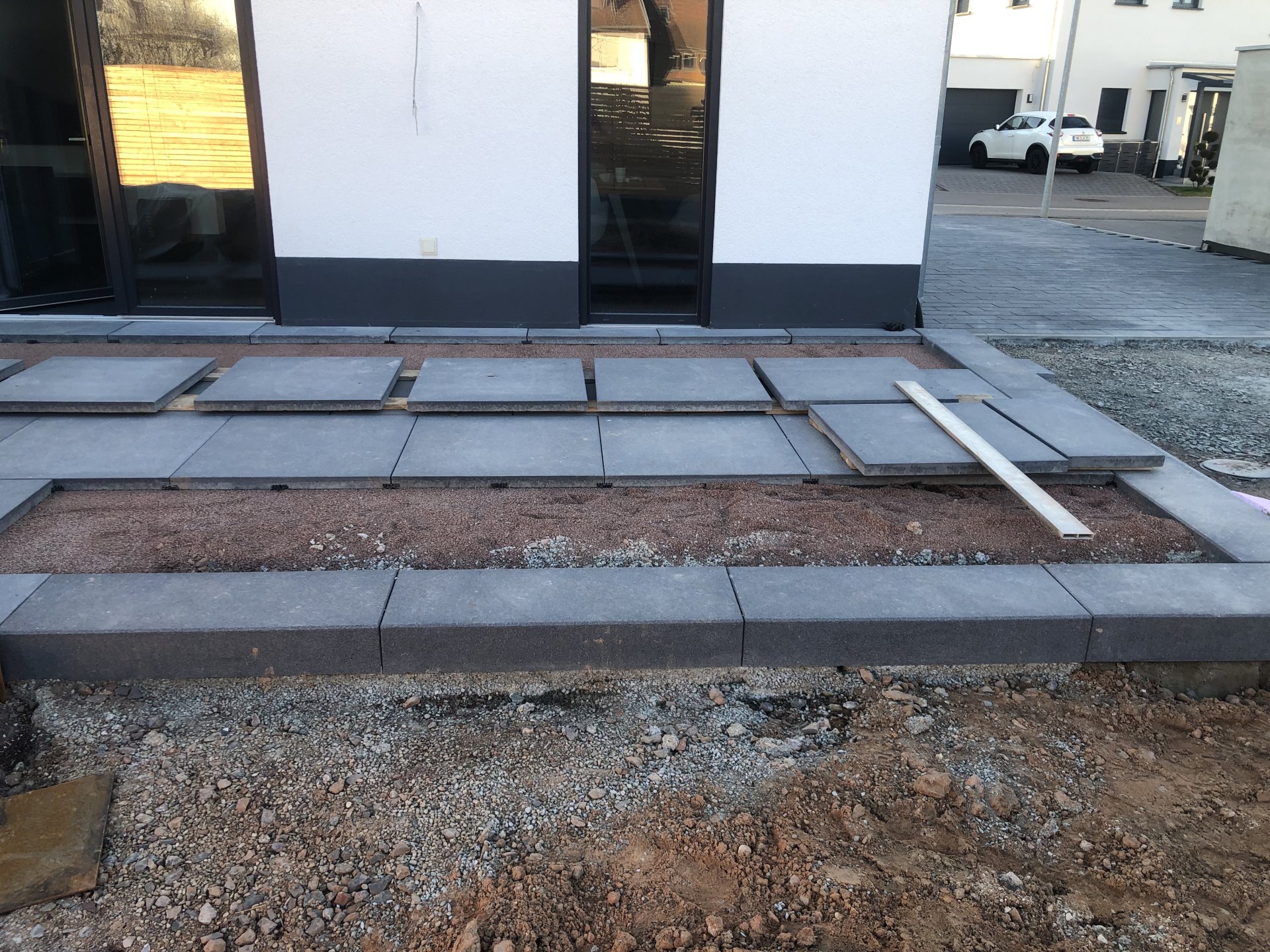

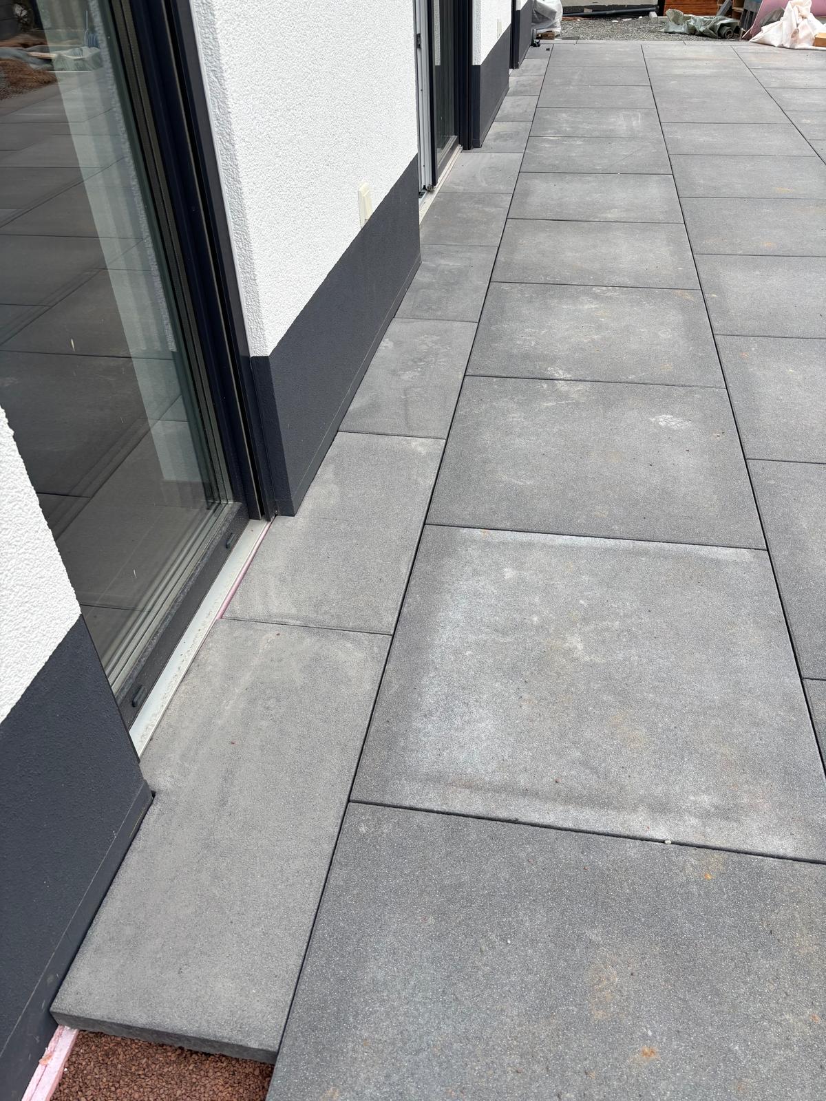

    Guten Abend,
    Ich habe versucht mich etwas zu belesen, wie groß die Winkelabweichung beim Verlegen von Platten sein darf (DIN 18202).

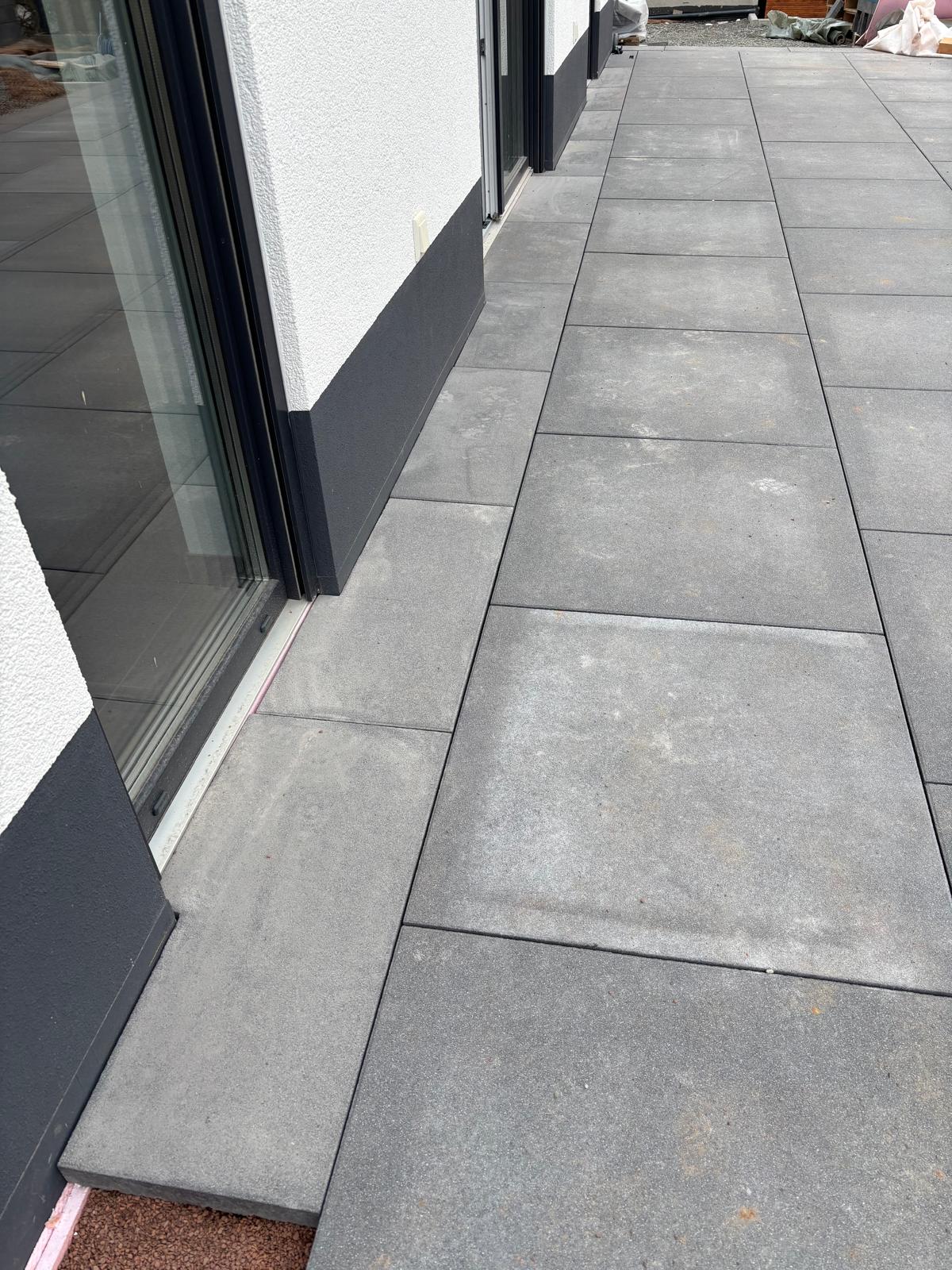

    Das beigefügte Bild zeigt unsere Terrasse, die Platten am Haus verlaufen „schief“. Die am weitesten entfernte Platte ist 21cm breit, die vorderste im Bild 33cm. Also eine Abweichung von 12cm auf 8 Metern.
    Verursacht wohl durch Blockstufen, die die Terrasse zum Rasen hin einrahmen. Diese sind scheinbar nicht parallel zum Haus sondern aus der Flucht.
    Wie sind hier die Toleranzen?
    Wir sind es gerade mit dem GaLaBa am besprechen, wie wir es gemeinsam sinnvoll lösen. Trotzdem möchte ich mich abseits mal informiert haben.
    Vielen Dank!

    DIN 18202 sagt 16mm bei 6-15m.
    Ob beim Gala-Bau die DIN 18202 genommen werden darf ist mir nicht bekannt. Bei einer Dachterrasse schon.
    Die Sinnvolle Lösung heißt Neuverlegung.

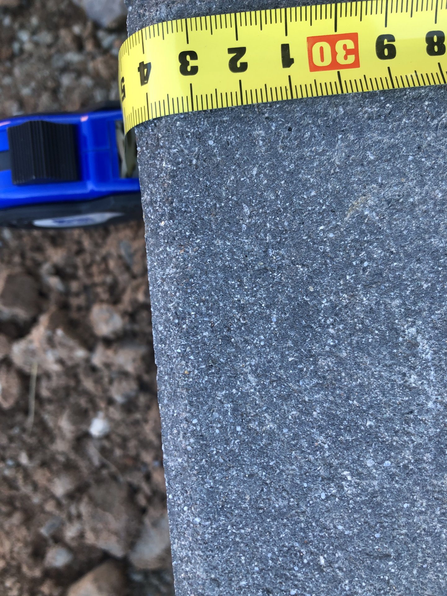

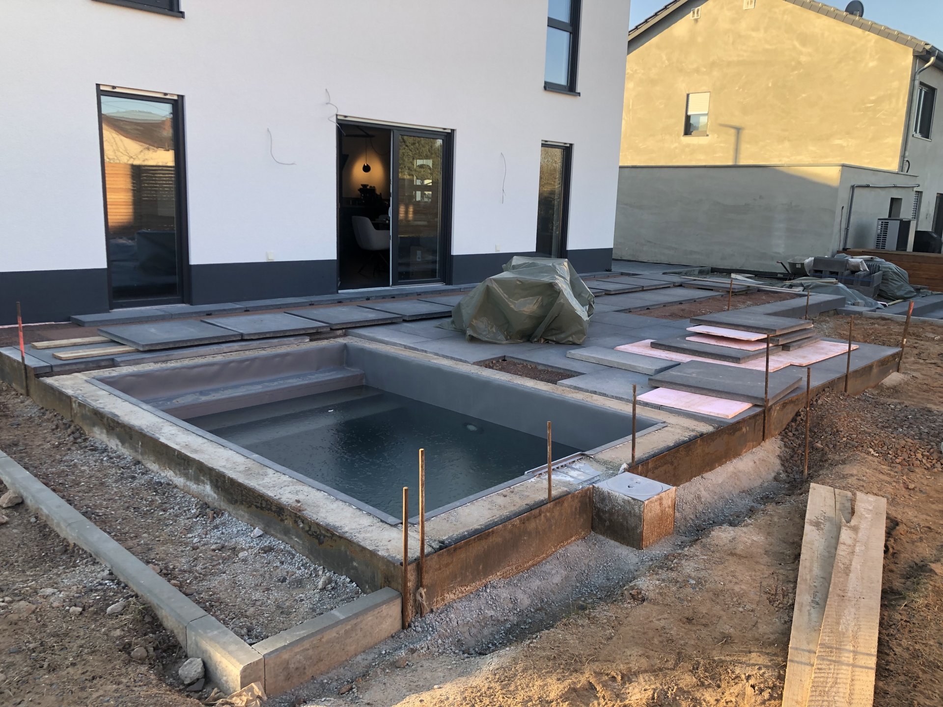

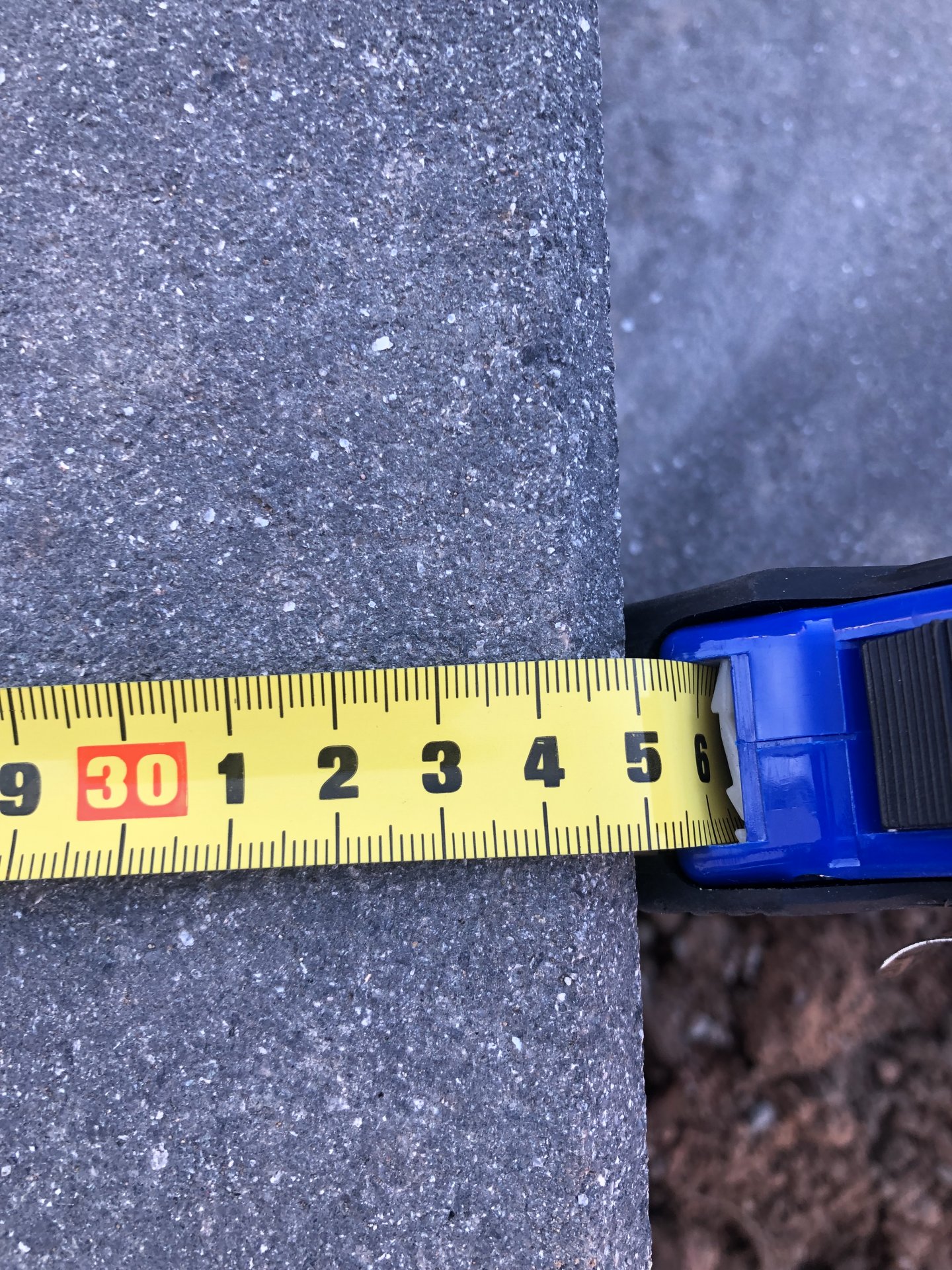

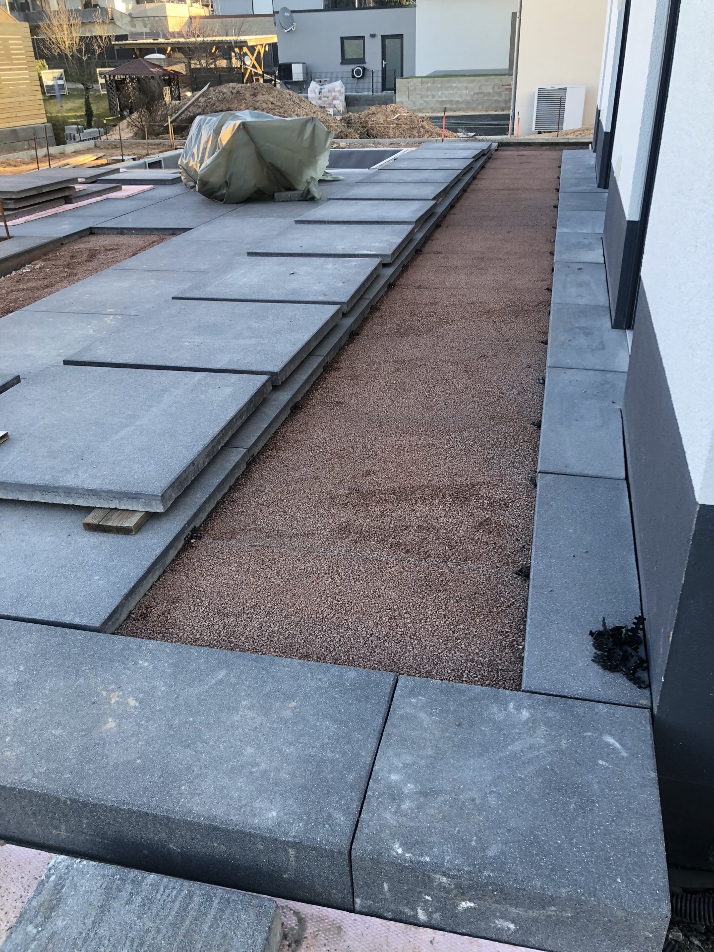

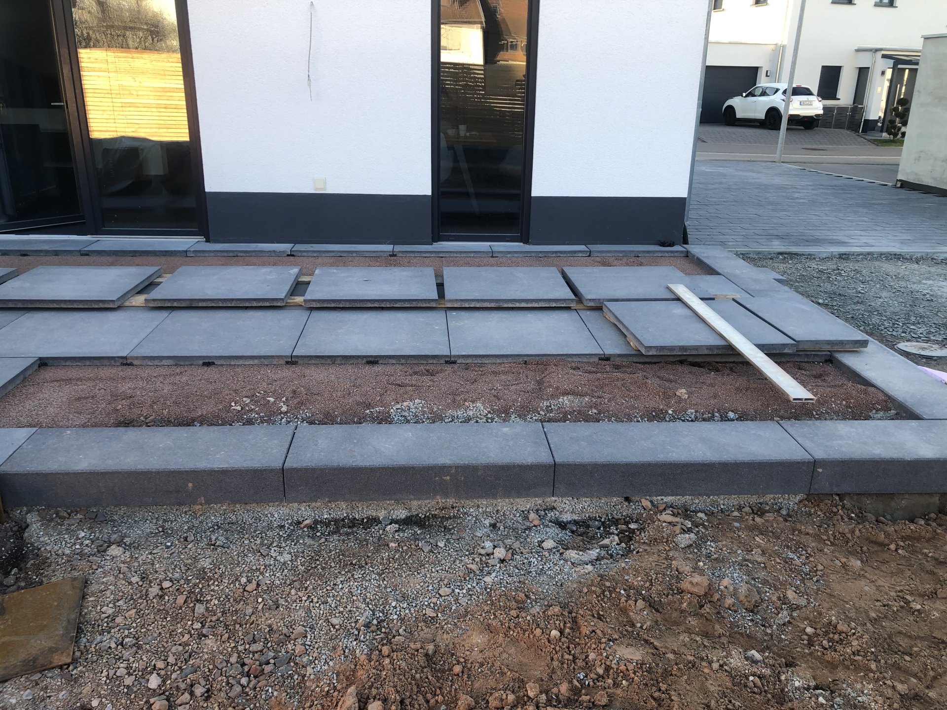

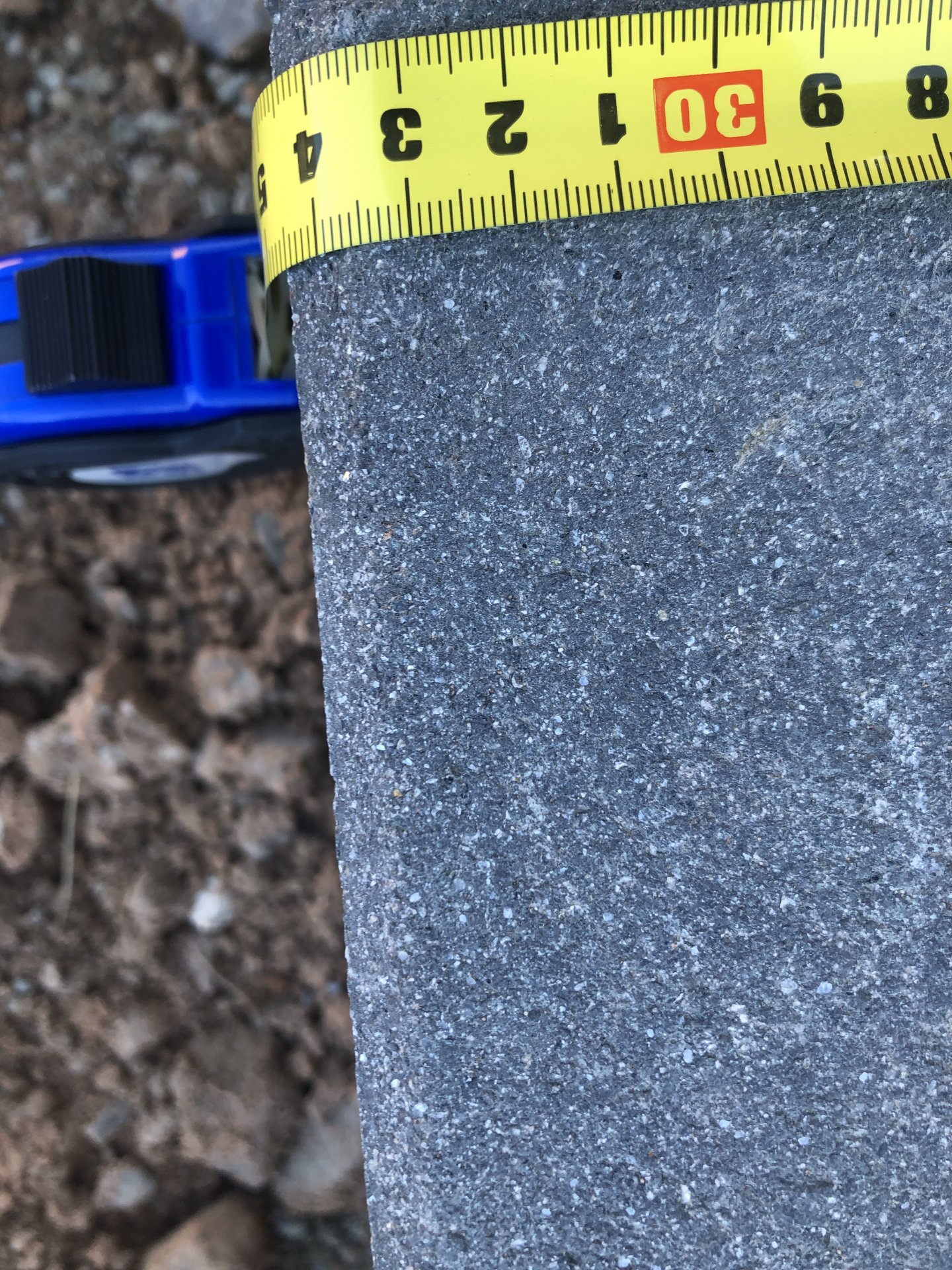

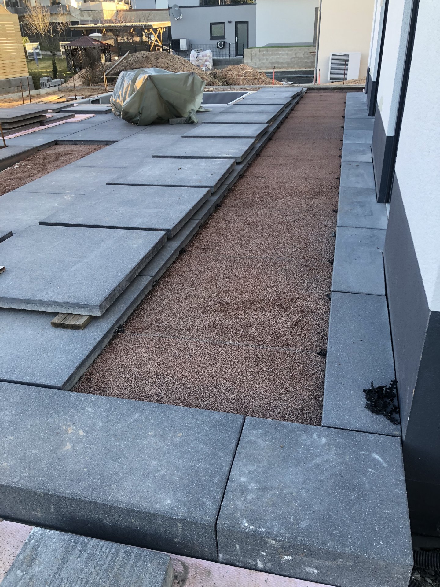

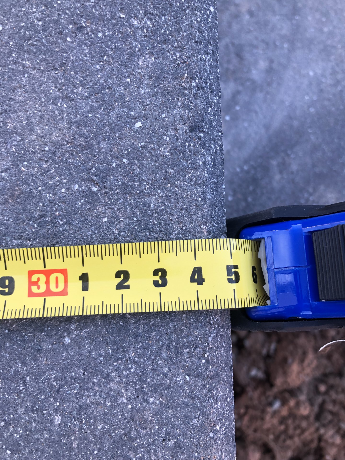

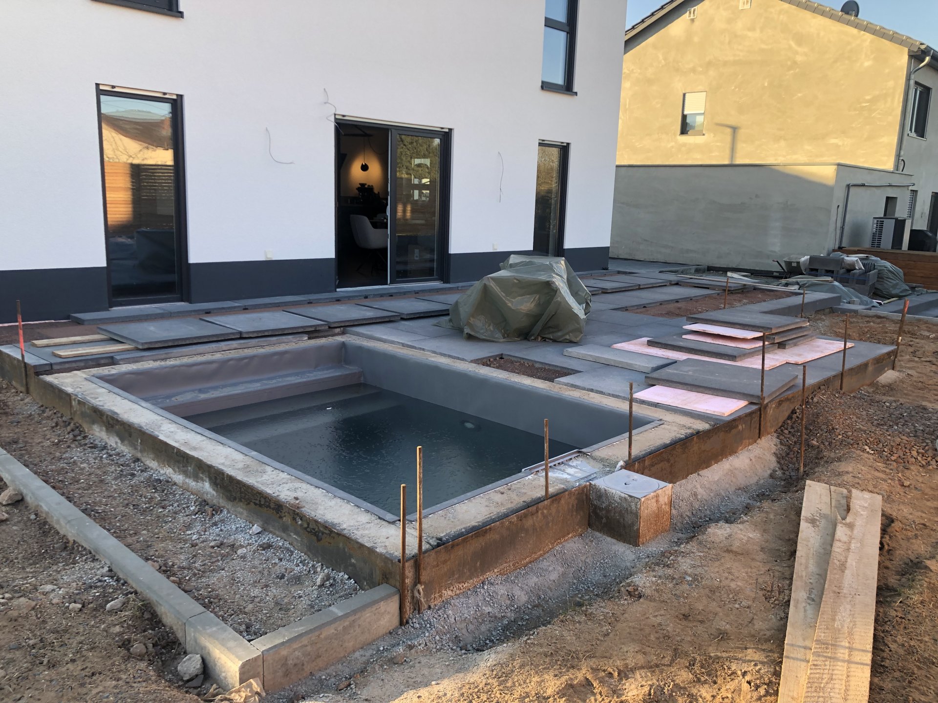

    Im Anhang sind Bilder der Terrasse, die vom Haus aus linke Seite ist getreppt mit Blockstufen eingefasst, die rechte Seite ist zum Becken hin mit Corten-Stahl umrandet eingefasst. Verlegt wurden Blockstufen von KANN (1000mm) Platten von KANN (800x800mm).
    2.) Fehler:
    Gefunden bei den KANN Blockstufen. Außen liegen sie im Winkel, innen weichen sie ab. Warum? Die Blockstufen sind nicht seitengleich. Eine Seite hat 350mm, die andere 340mm.
    Eigentlich hätte es beim Verlegen auffallen können, so hat er jetzt halt mehr Arbeit. Aber wir sind eigentlich froh, dass es jetzt unbürokratisch gelöst wird.
