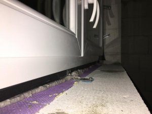

    Wir sind grade am Bauen und haben unsere Fenster bekommen.
    Die Fenster wurden mit winkel unten am Mauerwerk befestigt. Diese winkel liegen ca. 2cm Aufen Mauerwerk auf und würden mit einer Schraube befestigt.
    Meiner Meinung nach sind die winkel ziemlich klein und müssten eigentlich übers ganze Mauerwerk gehen damit die Last verteilt wird. Ich hatte den Fensterbauer schon gefragt ob es für die winkel eine Zulassung gibt, er meinte das es für die untere Befestigung keine Zulassung notwendig ist.
    Könntet ihr mir bitte sagen ob das stimmt, wenn ja welche Vorschriften und Normen gibt es für Befestigungen. Ich konnte im Netz leider nichts finden.

    Alles gut.
    Der Winkel dient lediglich zur Lagesicherung. Dafür reicht die Größe.
    Wenn du also das Fenster zuschlägst, sollte dieses nicht im Garten liegen.
    Da würde ein längerer Winkel auch nicht mehr helfen.

    Ok, mir macht halt nur Bischen bedenken das die ganze Last vom Fenster am den seitlichen winkel dann liegt, weil das Fenster sitzt ja genau in der Dämm ebene. Sodass das Fenster nur Aufen Jackudor aufliegt und das ja auch nur mit Bauschaum befestigt wurden ist. Dies ist dann wirklich so richtig?

    ups, da hab ich geschlafen.
    Die Dämmung habe ich völlig ausgeblendet.
    Dann sieht das natürlich anders aus, sorry :-(
    Das Fenster muss bei so einer Konstruktion auf eine geeignete Unterkonstruktion gesetzt werden.
    Da müsste was in/unter dem Jackodur sein.
    Falls nein, wäre das wirklich ein größeres Problem.

    Nein unter dem Jackudor ist weiter nichts. Gibt es denn dafür Vorschriften oder Normen wo sowas steht? Und wie muss diese unter Konstruktion genau aussehen?

    Normen, Vorschriften müsstest du mal beim IFt in Rosenheim nachfragen.
    Die haben eine gebührenpflichtige Hotline soweit ich weiß.
    Ich könnte dir jetzt leider nicht sagen wo das steht, dass das nicht geht.
    Ich weiß, das es so nicht geht, ich kann´s aber leider nicht belegen.
    Vielleicht findet sich ja jemand im Forum.
    http://www.wiegand-info.de/waermebruecken/download.php?download=47
    Google mal auf Seite 21. Das sieht man die möglichen Einbausituationen.
    Hersteller ist ja erstmal egal.
    Wer hat die Fenster für den Einbau in dieser Position definiert/ geplant?

    Des Weiteren muss die Befestigungsschraube mindestens 6cm von Außenkante Stein weg sein, damit der Stein nicht abplatzen kann. Der Montagebetrieb muss die ordnungsgemäße Befestigung nachweisen.
