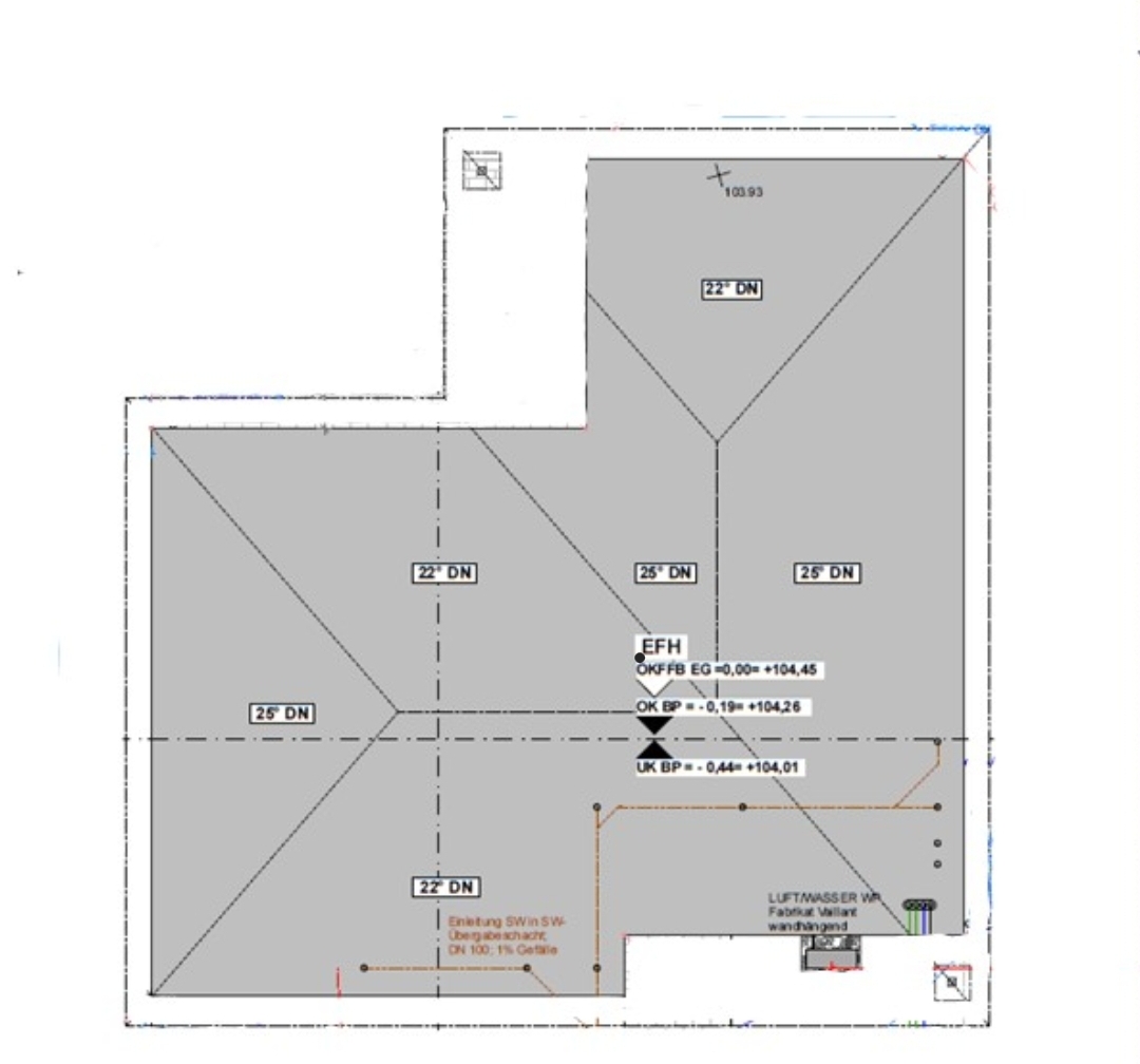

    Hallo Bauexperten,
    wir planen zurzeit unsere Terrasse (ca. 9 × 5 m), siehe Anhang, und da wir einen Winkelbungalow gebaut haben, stellt sich uns die Frage in welche Richtung das Gefälle laufen soll?
    Aus optischen Gründen möchten wir dieses weder an der kurzen noch an der langen Seite des Hauses anlegen, da ein Gefälle in der Größenordnung (~2%) einfach unschön am Haussockel aussehen würde. Wir haben bereits mehrfach Terrassen von Winkelbungalows gesichtet, in der die beiden Seiten am Haus waagerecht sind. Aber wie wird dann das Gefälle realisiert, vor allem im Zusammenspiel mit den Tiefborden auf der jeweils gegenüberliegenden Seite?
    Wie auf dem Bild zu sehen, haben wir bereits eine teilüberdachte Fläche am Terrassenaustritt, wenn man dies mit in die Planung einfließen lässt.
    Ich wäre für jede Hilfe sehr dankbar!

    197
    Also wir haben auch ein Winkelbungalow. Auch bei uns ist die Terrasse teilüberdacht. Wir haben dann letztes Jahr die Terrasse machen lassen. Ich wollte auch ohne Gefälle haben, zumindest den Teil der überdacht ist. Darauf hat sich unser GaLa-Bauer aber nicht eingelassen. Er hat nur das Gefälle etwas weniger genommen. Wir haben 1-1,5 %. Letztendlich hatte er recht. Bei Regen und gleichzeitigem Wind kommt der Regen trotz Überdachung bis fast an die Terrassentür und somit ist das Gefälle dann sinnvoll. Manchmal geht Funktionalität halt vor Optik.
