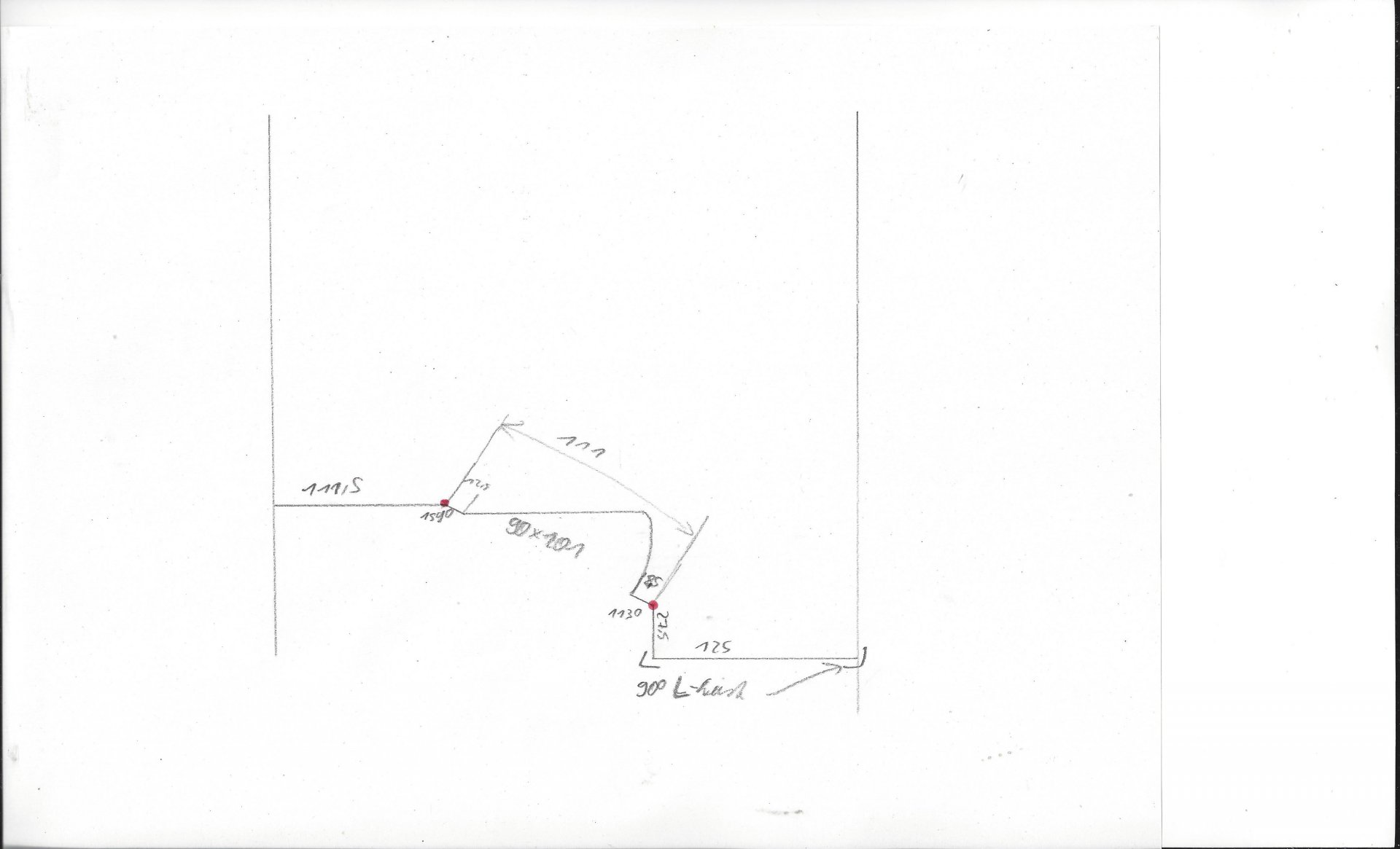

    ich baue gerade meine Badwand. Das Metallgerüst steht.
    Jetzt will ich von außen die 3s-Fichteplatten dranschrauben.
    Ein Teilstück der Wand ist schräg.
    Die Winkel betragen: 156° und 113°.
    Ich glaube nicht, dass ich das so genau geschnitten bekomme, dass es ohne Abdeckleiste geht.
    Wie bekomme ich solche krummen Winkel sinnvoll abgedeckt?
    "Variable" Winkelleisten konnte ich im Netz nicht finden. Ich bräuchte welche aus Fichte.

    Das mit der Abdeckleiste hört sich fürchterlich geschmacklos an. In einer Innenecke würde ich versuchen mit einer „schräg“ eingesägten Nut zu arbeiten, bei einer Aussenecke mit einem entsprechend Winklig gesägten/gehobelten Eckteil/Kantholz (flächenbündig).

    Wirklich glücklich bin ich mit den Leisten dort nicht.Wenn sich das umgehen lässt gerne. Ich verstehe das mit der Nut aber jetzt nicht auf anhieb.
    Anbei ein Bild.
    Aktuell überlege ich, ob ich die Platten einsacke, zu einem Tischler fahre und der soll dort mit seiner Tischkreissäge die 3 Schnitte durchführen.
    Ich habe zwar eine gute Bosch-Blau Säge, inlk. Schiene (160cm) aber dafür eignen die sich nicht. Das sind exakte Schnitte über 250cm. So genau kann ich den Winkel auch nicht einstellen.
    Wie bekomme ich später diese Ecken auf der Innenseite mit einem Kantenschutze hin (grüne Platten auf Badseite). Gibt es variable Eckenschutzschienen. Auch nicht wirklich fündig geworden.

    Der Tischer soll das also so genau sägen, dazu mit N+F, damit ich das verbinden kann? Dann könnte ich mir die Leiste sparen?
    Kann man eine 19mm Platte so genau bearbeiten oder sollte ich da lieber auf die 27er gehen?

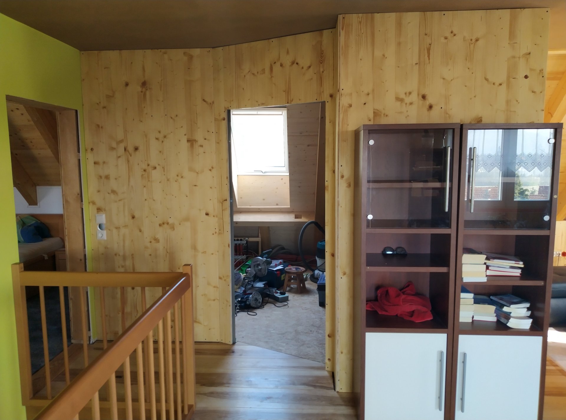

    Habe mir zwei Leisten anfertigen lassen.Mit meiner Fräse die Nuten gesetzt, inkl Holzleim, eig recht gut hinbekommen. Dafür das ich "Laie" bin, bin ich sehr zufrieden.
    Eventuell klebe ich noch eine 1/4 Leiste oben an den Übergang zu Decke. Aber ev lasse ich es auch einfach so.Wirklich stören tut es mich nicht.
