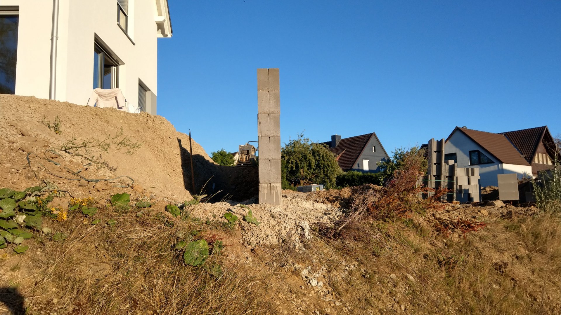

    Hallo Experten,
    unser Baugebiet liegt in einer leichten Hanglage.

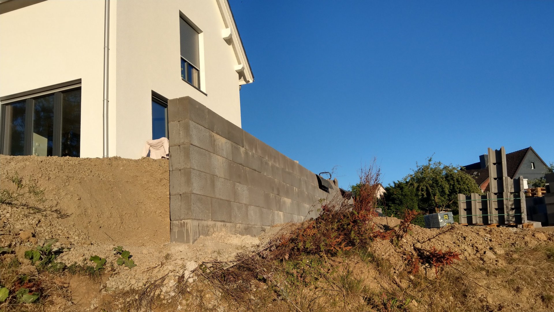

    Der Nachbar unten hat abgegraben und das Gelände mit einer Stützmauer ohne uns zu fragen "abgesichert" (Hohlsteine mit Beton verfüllt), ungefähr so wie auf dem Bild, nur eine Reihe weniger.
    Nun gibt's für mich 2 Optionen:
    1. Ich setze das Haus auf das Gelände so wie es jetzt ist. Nachteil - Fertigfußboden Maß liegt unter der RSE und ich eine Hebeanlage wohl zwingend benötige.
    2. Ich schütte auf.
    Meine Frage zur Option 2: wäre es möglich auf meinem Grundstück direkt an seiner "Stützmauer" die Winkelsteine zu setzen um meine Aufschüttung abzufangen?
    Und wie aufwendig ist das? Muss ich bis an das Fundament ausgraben, oder wie kann ich mir das vorstellen?
    Und noch eine Frage: mein Bauplaner meint, dass die Nachbarn-Stützmauer Pfusch ist und nicht viele Jahre halten wird, vor allem, dass ich dort einen Garagenzufahrt samt Stellplatz plane. Wie teile ich das dem Nachbarn rechtssicher mit? Ich möchte vermeiden, dass er später die Verantwortung für seine umgestürzte Stützmauer auf mich schiebt...

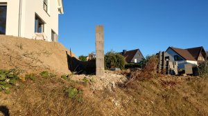

    So ähnlich hat er die gesetzt:
    Das auf dem Bild ist übrigens auch sein "Kunstwerk"

    Was du machen kannst ist Beweissicherung.
    Wenn du noch Fotos vom Bau der Stützmauer, bewehrung, Fundament , Maße usw hast dann schadet das nicht .
    Streiten könnt ihr ja dann immer noch wenn (falls) was passiert.
