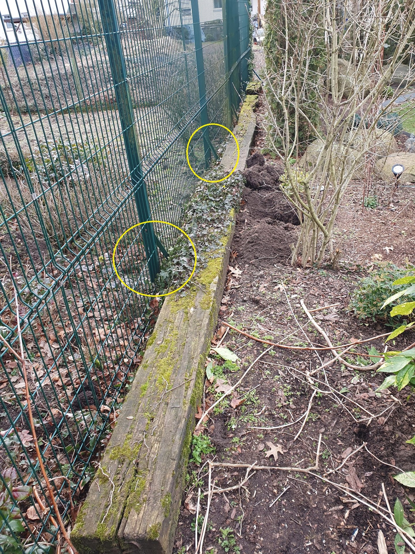

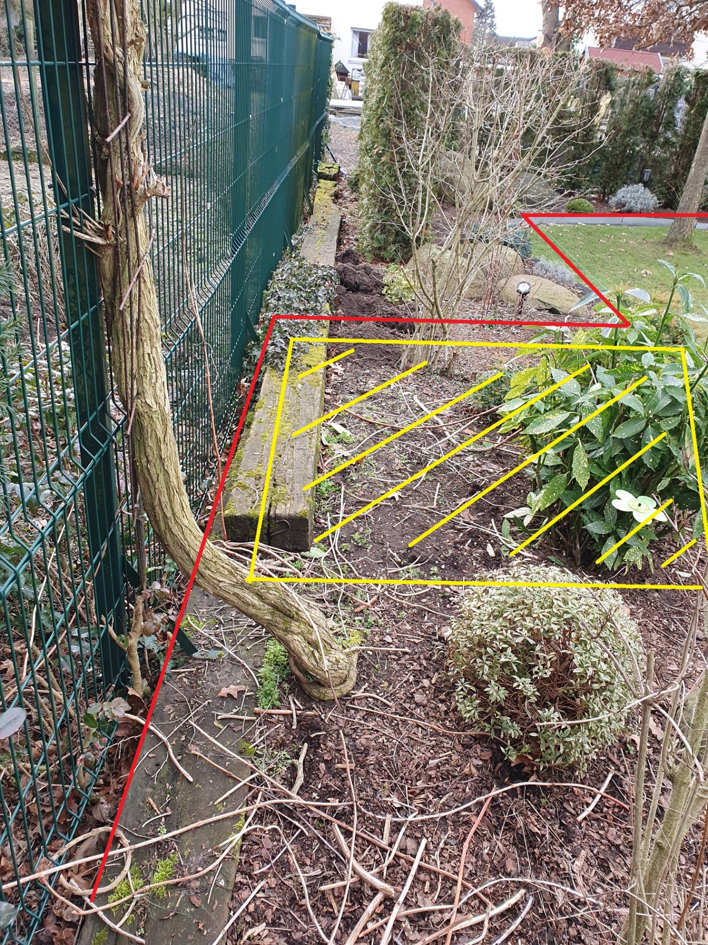

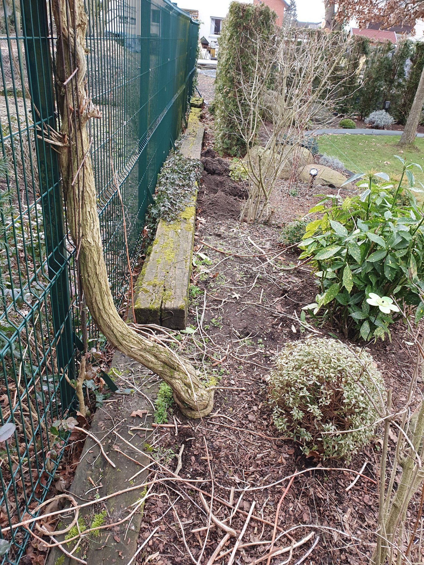

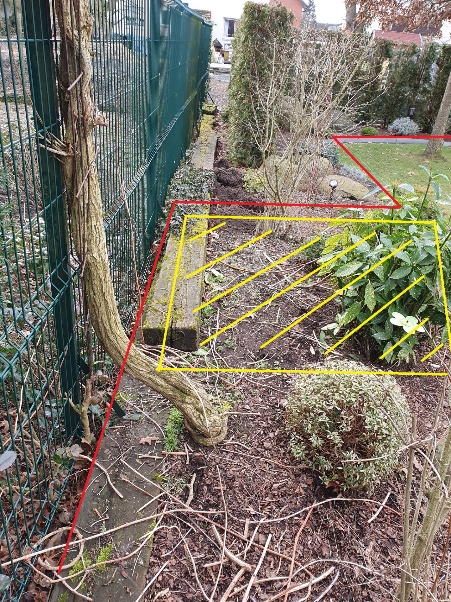

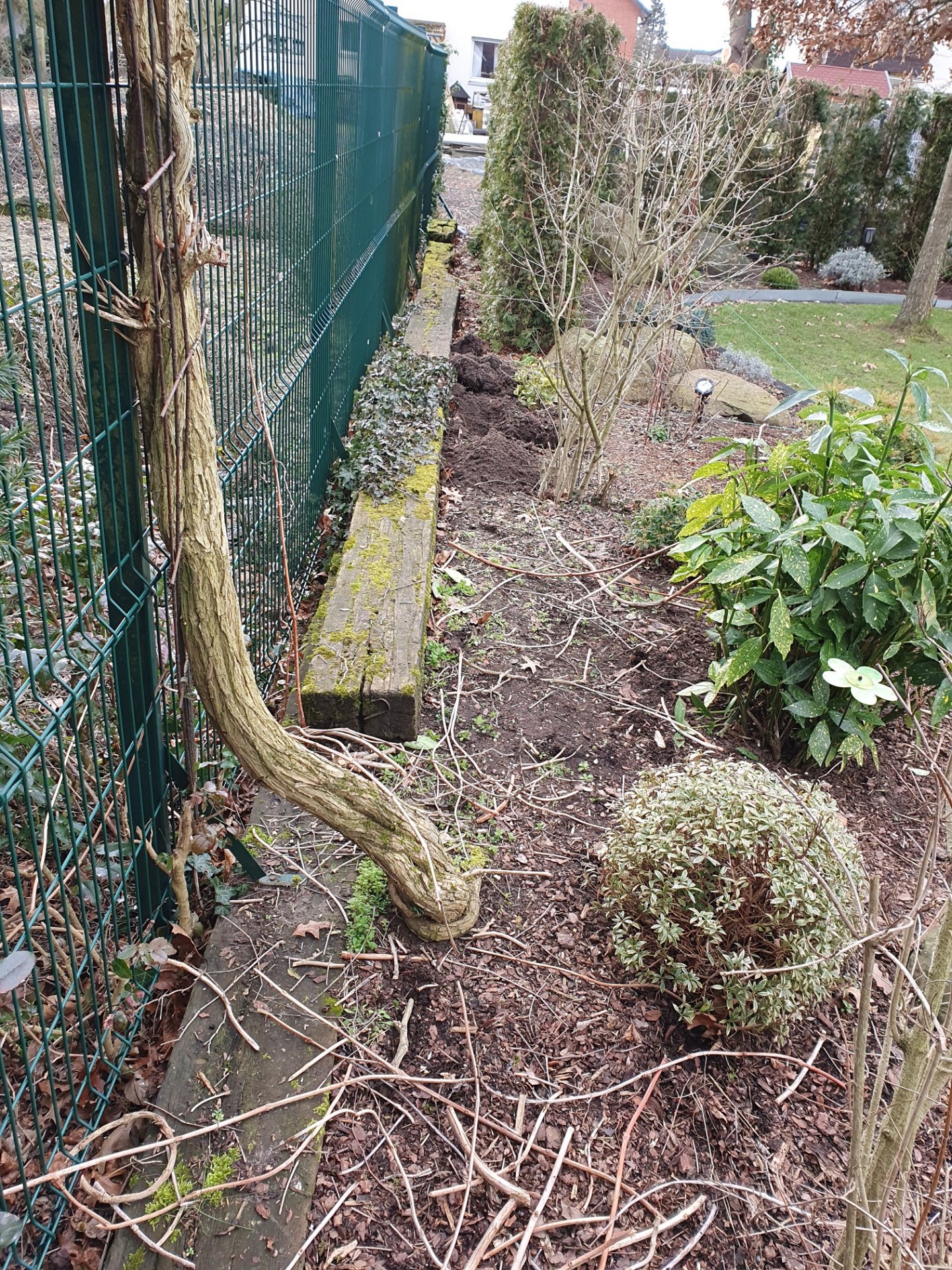

    Guten Tag Community,
    bei uns steht ein "kleines" Gartenprojekt an bei dem wir unsere Beete mit Randsteinen neu anordnen wollen (rote Linien auf dem Bild der Verlauf und das Gelbe Rechteck wird gepflastert + Sandkasten für die Kids oben drauf).
    Problem ist nun dass unser Grundstück etwas höher liegt und dort noch ein (unser) Zaun entlang verläuft.
    Auf den Rändern wurden damals einfach 4-5 Holzbalken gestapelt und die Zaunpfosten zusätzlich mit Winkel an den Holzbalken befestigt. Der Höhenunterschied beträgt dabei ca. 50 cm.
    Der Plan ist nun die Holzbalken zu entsorgen und Winkelsteine entlang des Zaunverlaufes zu setzen. Hier wäre die erste Frage ob ihr bessere Ideen habt? Für Randsteine wäre es glaube ich zu viel Gewicht der von unserer Seite aus drücken würde.
    Zweiter Frage: An dem Zaun kommt wohl kein Sichtschutz dran, trotzdem wollen wir die Zaunpfosten wieder verstärken. Kann ich in die Winkelsteine Löcherbohren und die Pfosten mit Winkel daran befestigen oder ist das eine sehr schlechte Idee? Falls es eine sehr schlechte Idee wäre, was könnte ich sonst tun?
    Danke!

    Sind das alte Bahnschwellen? Die Entsorgung könnte teuer werden.
    Die Pfosten haben jetzt eine Tiefe X im Erdreich, das wird sich ja durch die Winkelstützen nicht ändern. Du musst dann beim Herstellen nur im Bereich der Pfosten die Winkelstützen zurecht schneiden.

    Beim näheren Heranzoomen sieht man die Streben am Holz. Die sind ziemlich kurz/weit unten angebracht und können daher nur wenig Last abnehmen.
    Wie weit sind die Pfosten denn einbetoniert? Bei der Umbauaktion wären auch eine massivere Betonage denkbar. Oder auch komplett den Zaun aufnehmen und neu (fachgerecht) einbetonieren. Für die Herstellung der Winkel würdest du ja eh die Matten abhängen. Die paar Stunden Mehraufwand für Pfosten sind dann vertretbar.
    Als Ergänzung vllt 2-3 "richtige" Abstrebungen herstellen, also mindestens höher als die Halbe Zaunhöhe. Vllt passt das irgendwo in dein Gartenkonzept rein zb mit rankbaren Planzen oder im Bereich des Sandkastens. Aber das sind herrliche Stolperfallen.
