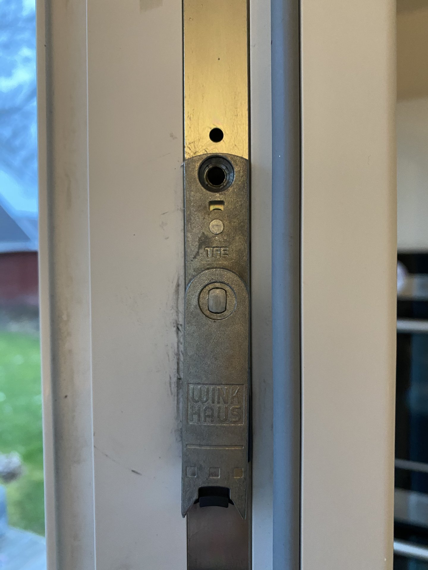

    Hallo Zusammen,
    ich hoffe mir kann jemand helfen.
    Nach rund 5 Jahren täglicher Benutzung ist das Trifunktionselement dfe bei uns kaputt gegangen. Ein neues ist schon bestellt. Nur kann uns jemand sagen, wie das kaputte ausgebaut wird? Gibt es da irgendeinen Trick? Wie bekommt man den Stift raus? Das kann doch nicht so schwierig sein.
    Danke schon mal für die Hilfe.
    Grüße

    Wenn du das neue Ersatzteil in der Hand hast sollte es offensichtlich sein, und vorher solltest du das alte Teil doch auch noch Nicht ausbauen :) nur meine Meinung

    Schau es dir mal von hinten an
    Unter dem beweglichen Teil ist doch ne Einstellschraube, meine die muss komplett raus, hinten sind Rastnasen, heisst das Ding muss entweder nach oben oder unten rausgeschoben werden, ggf leicht draufklopfen.
    Und bei dem kleinen viereckigen Teil scheint es mir auch, dass man einen kleinen Schlitz Schraubendreher reinstecken könnte und hebeln.

    Das Ersatzteil habe ich noch nicht, aber die Montageanleitung. Hier ist leider nur vom Einbau die Rede aber nicht vom Austausch/Ausbau.
    Schrauben wurden schon alle gelöst, aber das Teil bewegt sich keine Millimeter und ich würde es gern ohne Gewalt rausbringen. Vielleicht kann jemand einen konstruktiven Tip geben. Es muss ja austauschbar sein...

    Siehe zuvor . Warte bis du das Teil hast dann siehst du es.
    gibt 4 rastnasen hinten das heißt du musst das Ding vermutlich nach oben raus schieben
