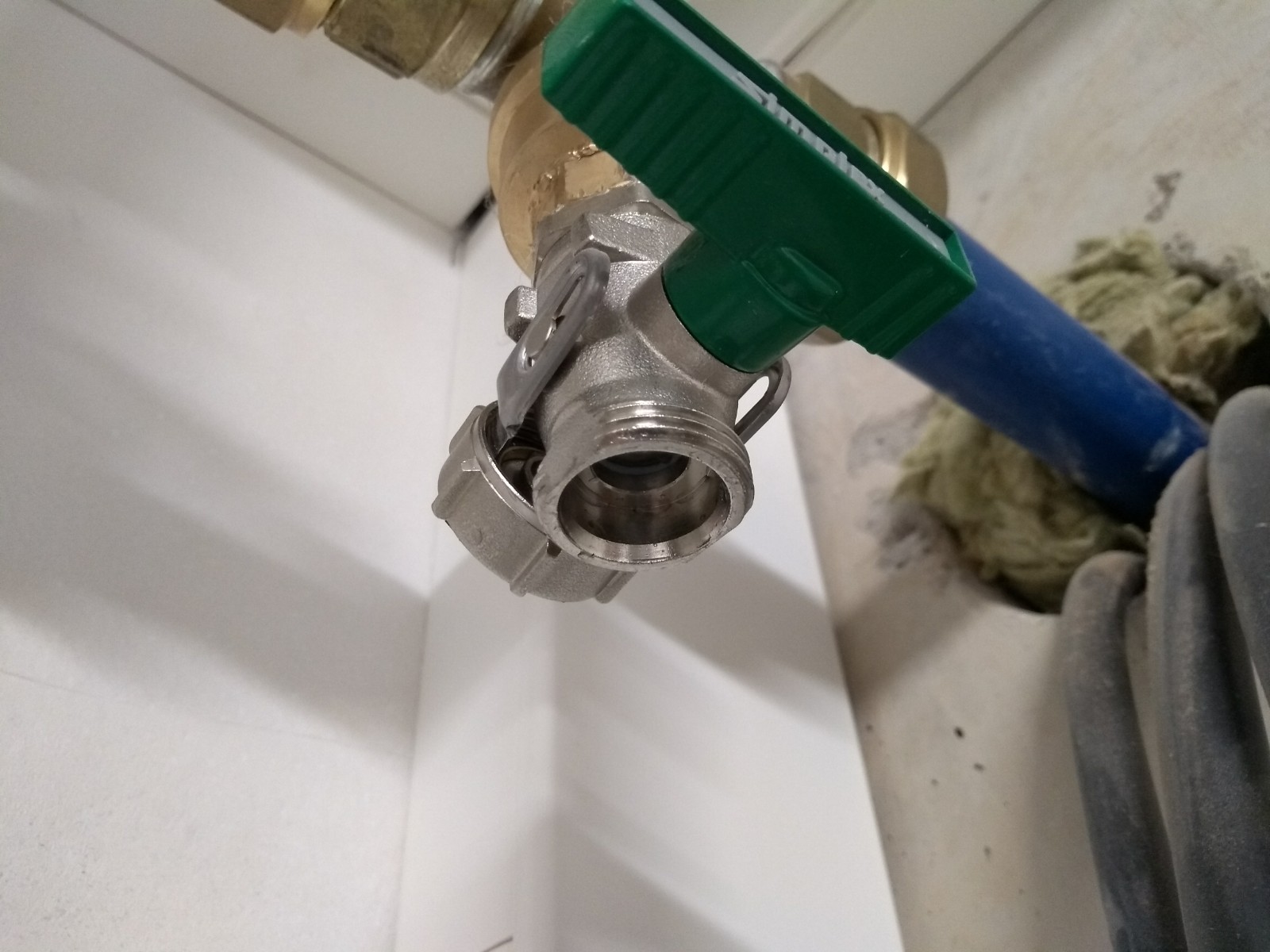

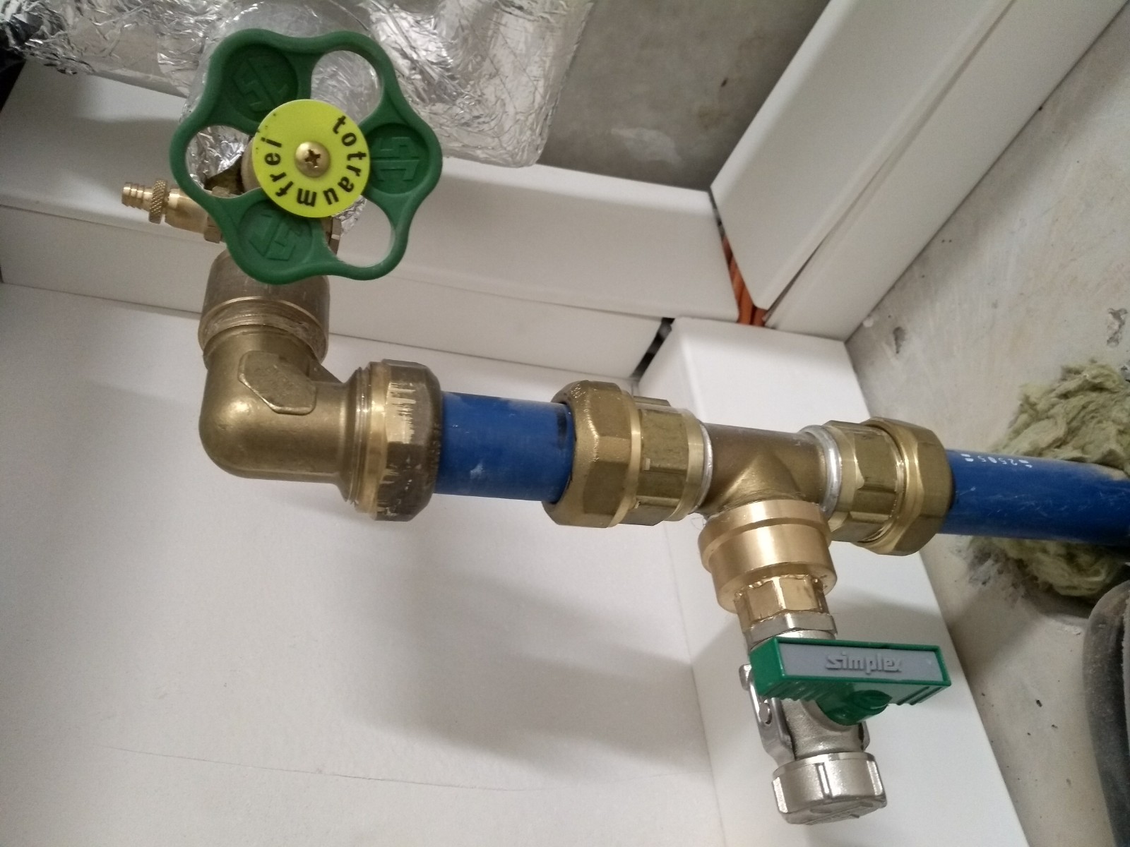

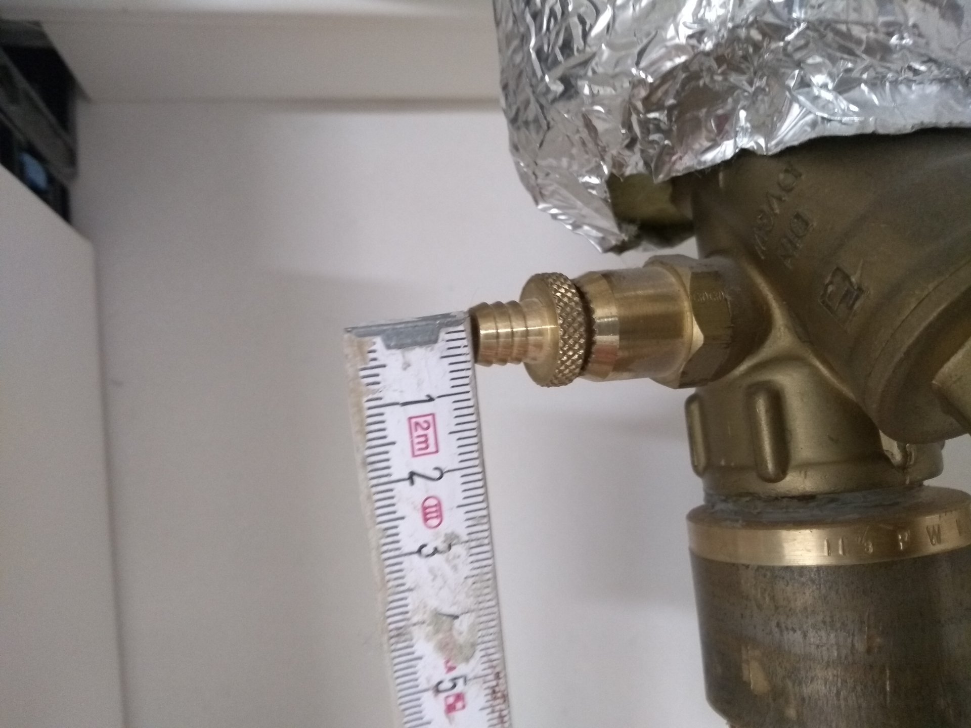

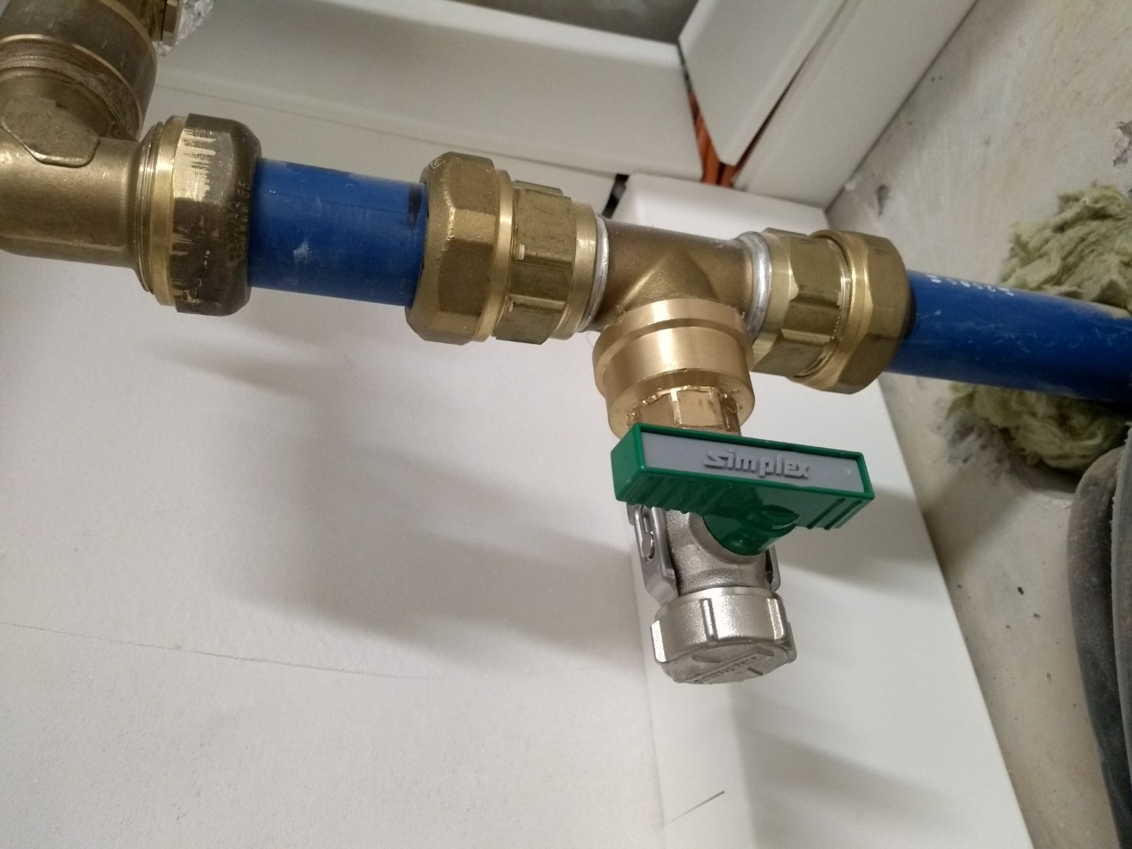

    Hallo Experten,
    ich habe im Haustechnikraum eine Abzweigung für eine Außenzapfstelle.
    Mit beginnendem Frost möchte ich die Leitungen schnellstmöglich abstellen und vorher mit Druckluft freipusten.
    Mein Installateur hat beim Neubau im letzten WInter gemeint, ich müsse nur den Kompressor dort anschließen. Wo und wie ich ihn anschließe weiß ich allerdings nicht. IMG_20191201_121724719.jpg IMG_20191201_171945620.jpg IMG_20191201_171950092.jpg IMG_20191201_172007541.jpg
    Jetzt habe ich folgende Anschlüsse (siehe Fotos):
    1" Außengewinde und einen Schlauchanschluss, auf den aber kein Kompressorventil passt.
    Ich habe nur passende Stück in 1/2" gefunden, nicht aber in 1", um den Kompressor dort anzukuppeln.
    Für Tipps wäre ich sehr dankbar.
    Vielen Dank im Voraus!

    Komische Konstruktion - aber wo ist das Problem, da nen Schlauch statt einer Kupplung aufzuziehen?

    Was für ein verantwortungsloser Idiot hat denn solche Anlage ohne definierte Entleerungsmöglichkeit gebaut?

    Vielen Dank für die schnelle Rückmeldungen @Lexmaul & Simon84 . Ich versuche das mal mit dem Ausblasen.
    @Lexmaul : Ich bekomme da leider keinen Druckluftschlauch fest drauf, da er unter Druck abrutscht. Deswegen suche ich eine Möglichkeit, den Kompressor an das 1"-Gewinde anzuschließen.

    Du hast auch eine Schlauchschelle drumherum?

    Wenn das halten würde, wäre das mein nächster Schritt.
    Ideal wäre allerdings nen Adapter auf 1" für den Kompressor zu haben.
    Weiß denn jemand, wie die Entlüftung gedacht sein könnte/sollte?
    Muss ich tatsächlich den Kompressorschlauch über den Nippel in Foto 1 mit Hilfe einer Rohrschelle ziehen und da Druck drauf geben?

    Wenn es ums gefrieren geht. Das passiert in einem Bereich von max 50 cm zwischen Auslauf und Rohr auf der Innenseite
    Wenn der Auslauf komplett aufgedreht ist (am besten noch mal danach 1/8 oder 1/16 Umdrehung zurück in Richtung zu, damit das Ventil nicht „ansteht“) dann reicht das
    Dann Gibts keinen Frost schaden mehr
    Das Wasser kann sich ausdehnen .
    für Hygiene sollte man bei so einer nicht leerbaren Leitung (nicht fachgerecht!) dann im Sommer besonders drauf achten .
    auf keinen Fall gleich den Schlauch dran .
    Am besten 2-3 Minuten laufen lassen

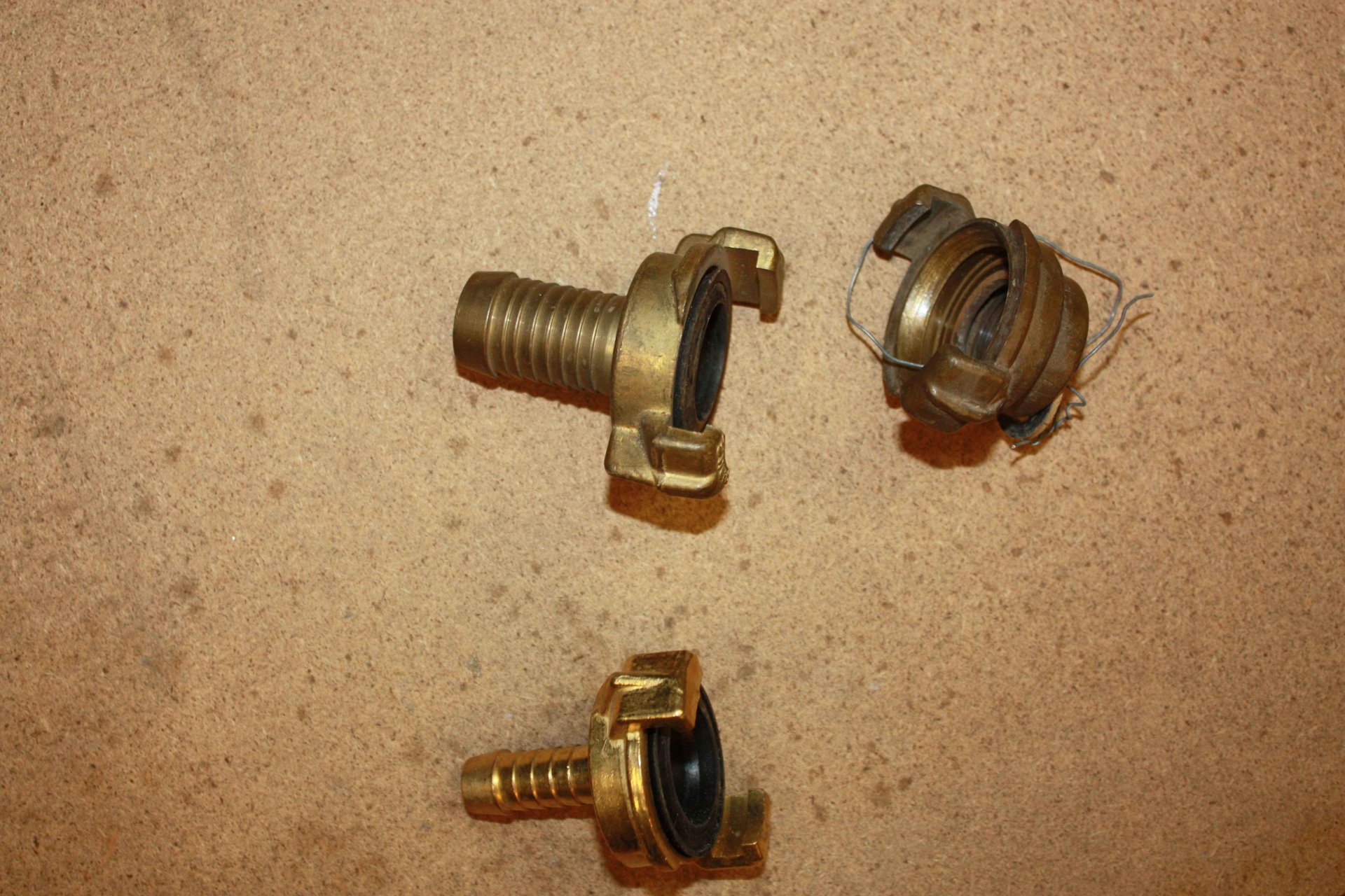

    Mit anderen Worten du hast es noch nicht mal mit einer Schelle versucht. Dann kann es auch nichts werden.
    Könntest auch mal solche Teile besorgen welche auf meinem Bild zu sehen sind. Allerdings ohne entsprechende Schlauchschelle geht es auch hier nicht.
    Übrigens das teil rechts gibt es mit Innen- als auch mit Außengewinde.

    Die Suchbegriffe dafür sind GEKA schnellkupplung, schlauchnippel oder schlauchtülle
    abgesehen davon halte ich noch immer nix davon.
    meine offene Wasserleitung bläst normal sogar die Schwerkraft frei und wenn man da mit der ausblaspistole und einen Lappen vorsichtig reinpustet braucht man keine Schellen oder Verschraubungen. Das Rohr wird auch mit 0,1 bar Druck leer . Einfach mal langsam machen.
    wenn du natürlich 10 bar drauf gibst ist klar dass alles auseinanderfällt.
    ansonsten mal den kompressor leer (Luftdruck) machen alles anschließen und dann kompressor anschalten
    wenn er klein genug ist geht das vielleicht auch
    PS
    Natürlich muss das Rohr an Mind 2 Stellen offen sein also zb an der Zapfstelle und an dem Abzweig :) sonst kann die Luft und das Wasser ja nirgends raus

    Ich hab bei mir überall diese schrägsitz Ventile mit Entleerung.
    Das kostet doch nix und ist doch eh ein Verbundrohr, schnell so eins reinmachen lassen und fertig

    Danke für die Hinweise. Die Leitungen habe ich mit dem Kompressor freigeblasen. Ich habe mir dazu mit ultrafesten Schlauchschellen und einem passenden Schlauch einen Übergang gebaut. Zur Info: DIe Leitung wird im Herbst von der Außenwasserleitung getrennt und außen dient es nur dem Gartenwasser, nicht als Trinkwasser. Ein Kompressor ist notwendig, weil die Leitungen das Wasser einen Hang hinauf pumpen.
