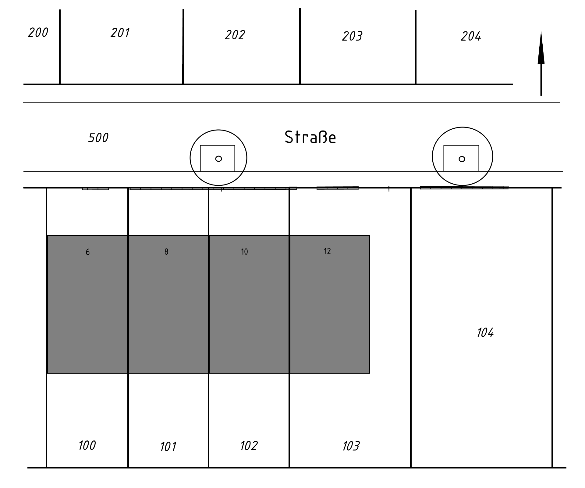

  12. Dimeto
    Dimeto
    22.07.2017
    1.637
    2.148
    Vermessungsingenieur
    NRW
    Nein.
    Ja.
    Vielleicht.
    3m.
    Ja - Bauzonenplan und andere umstrittene historische Schätzchen, die dennoch Rechtswirkung entfalten.

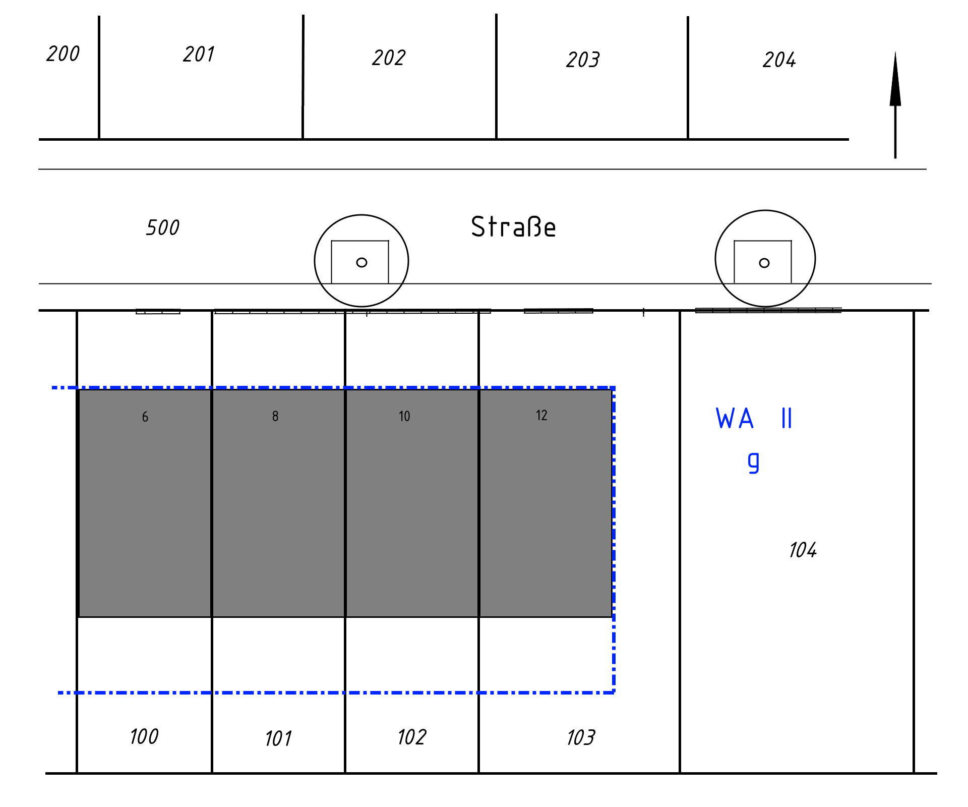

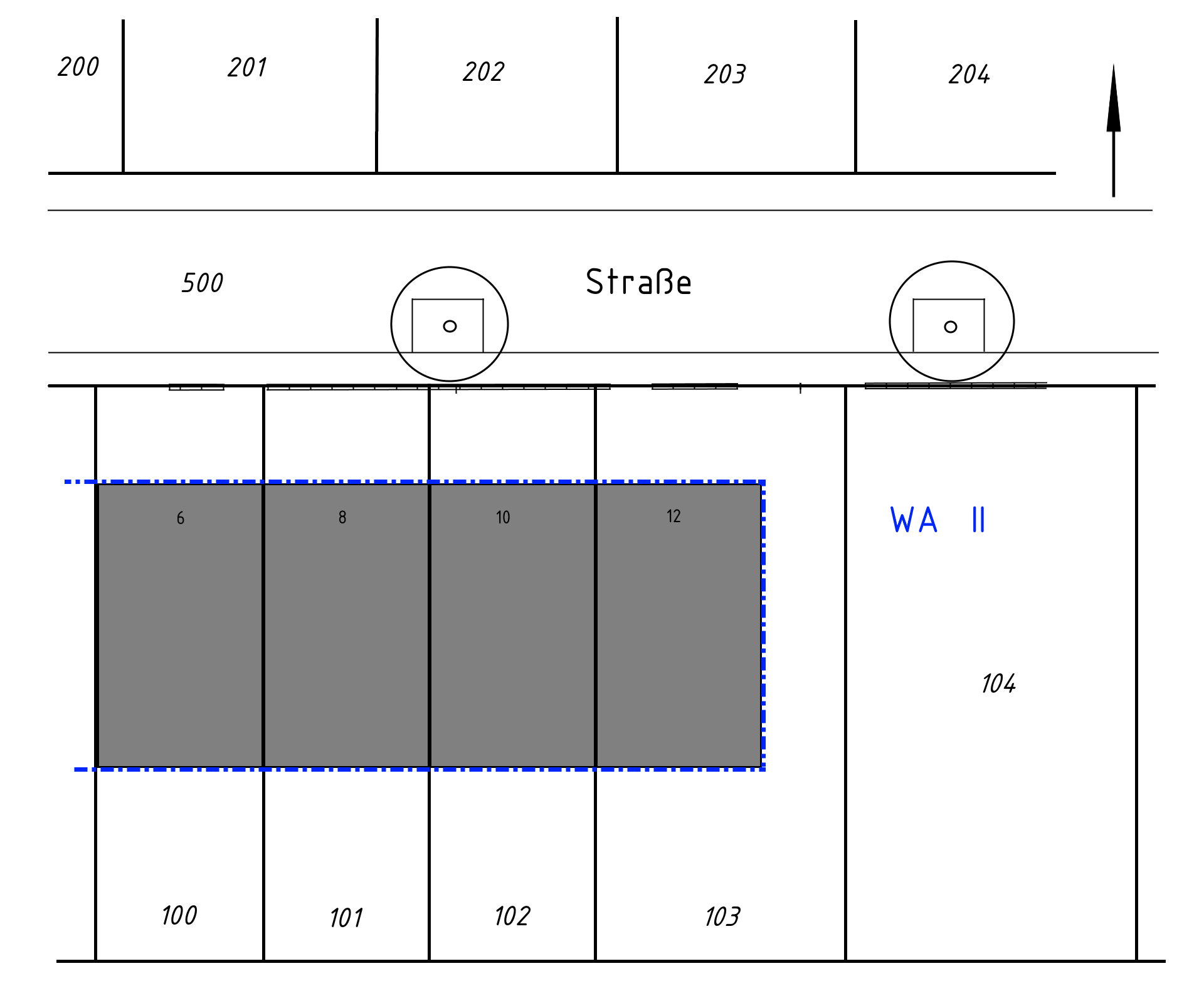

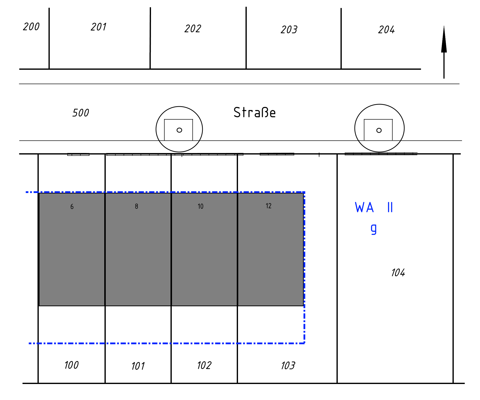

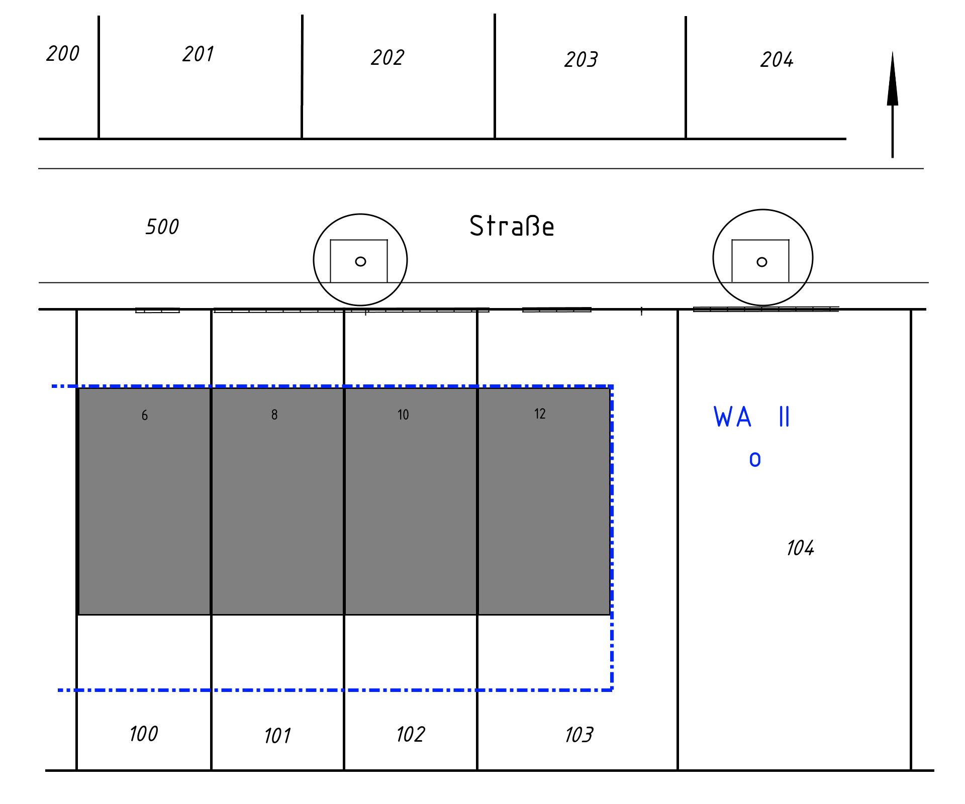

    Angenommen, es gilt nur das übliche Planungsrecht, ergeben sich vier mögliche Szenarien:
    a) BPlan, geschlossene Bauweise, Platz im Baufenster
    Terrassenüberdachung bis 30m² und 3m Tiefe genehmigungsfrei (§ 61 Abs. 1 Nr. 1 g), WiGa genehmigungspflichtig, da >10 m² (§ 61 Abs. 1 Nr. 1 a), keine Nachbarzustimmung erforderlich
    b) BPlan, offenen Bauweise, Platz im Baufenster
    Terrassenüberdachung bis 30m² und 3m Tiefe genehmigungsfrei (§ 61 Abs. 1 Nr. 1 g), WiGa genehmigungspflichtig, da >10 m² (§ 61 Abs. 1 Nr. 1 a), Nachbarzustimmung erforderlich
    c) BPlan, kein Platz mehr im Baufenster
    Terrassenüberdachung bis 30m² und 3m Tiefe genehmigungsfrei (§ 61 Abs. 1 Nr. 1 g), aber unzulässig, Versuch mit Nachbarzustimmungen und Antrag nach § 31 BauGB eine Befreiung zu erlangen
    d) kein BPlan
    Sachbearbeiterabhängig; die einen sagen Überschreitung der faktischen Baugrenze => unzulässig, die anderen sagen geschlossene Bauweise und untergeordnete Erweiterung möglich, wieder andere wollen Nachbarzustimmungen, andere Baulasten.
