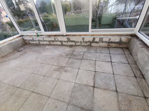

    Liebe Experten,

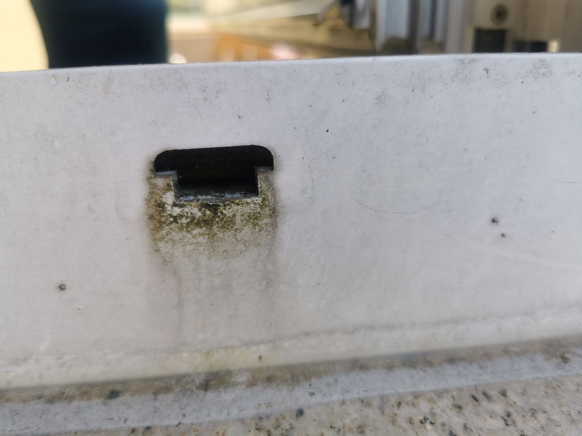

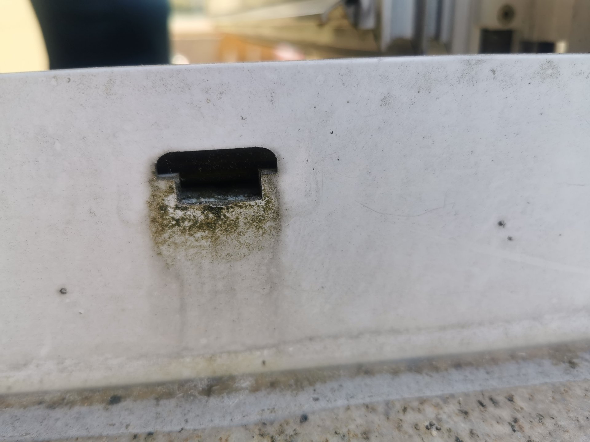

    eigentlich war ich schon fast fertig, die neue Auslegeware lag und ich wollte nur fix unter einer Platte auf der Brüstung nachsehen, weil es auf der einen Seite feucht war. Ab da, Horror! Ameisen und Feuchtigkeit hinter der Panele der Brüstung. Wahrscheinlich von den fehlenden Fensterschlitzkappen, dem Marder sei Dank.
    Gleich die erste Frage, ich finde solche Kappen nirgends. 25mm breit. Foto folgt.

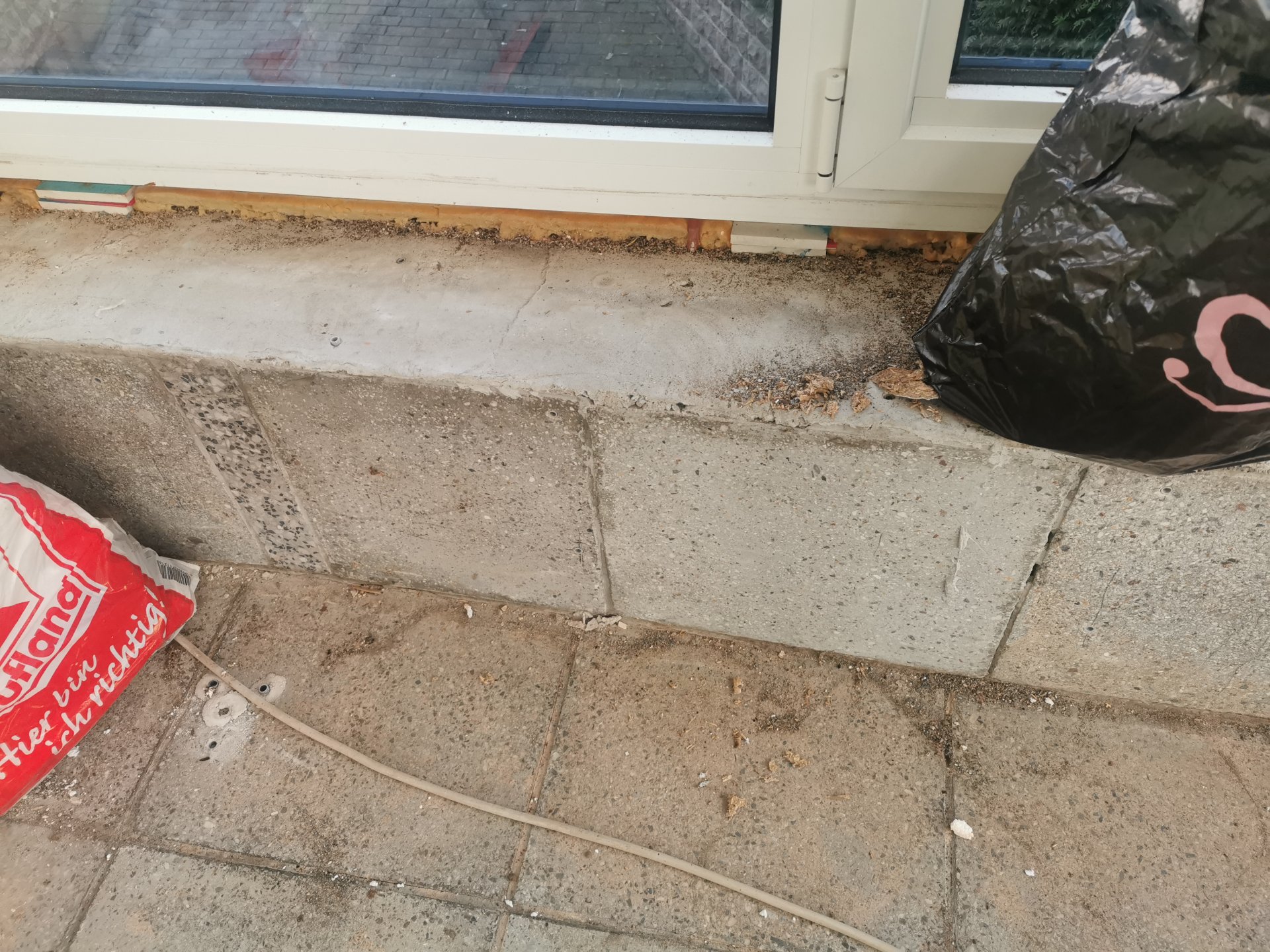

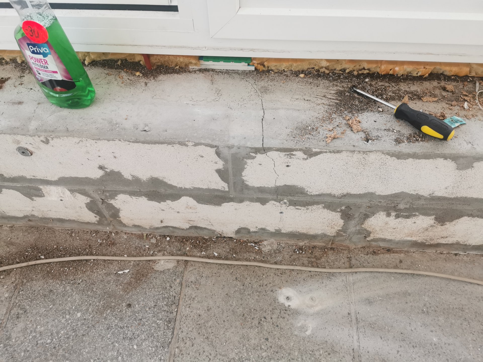

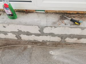

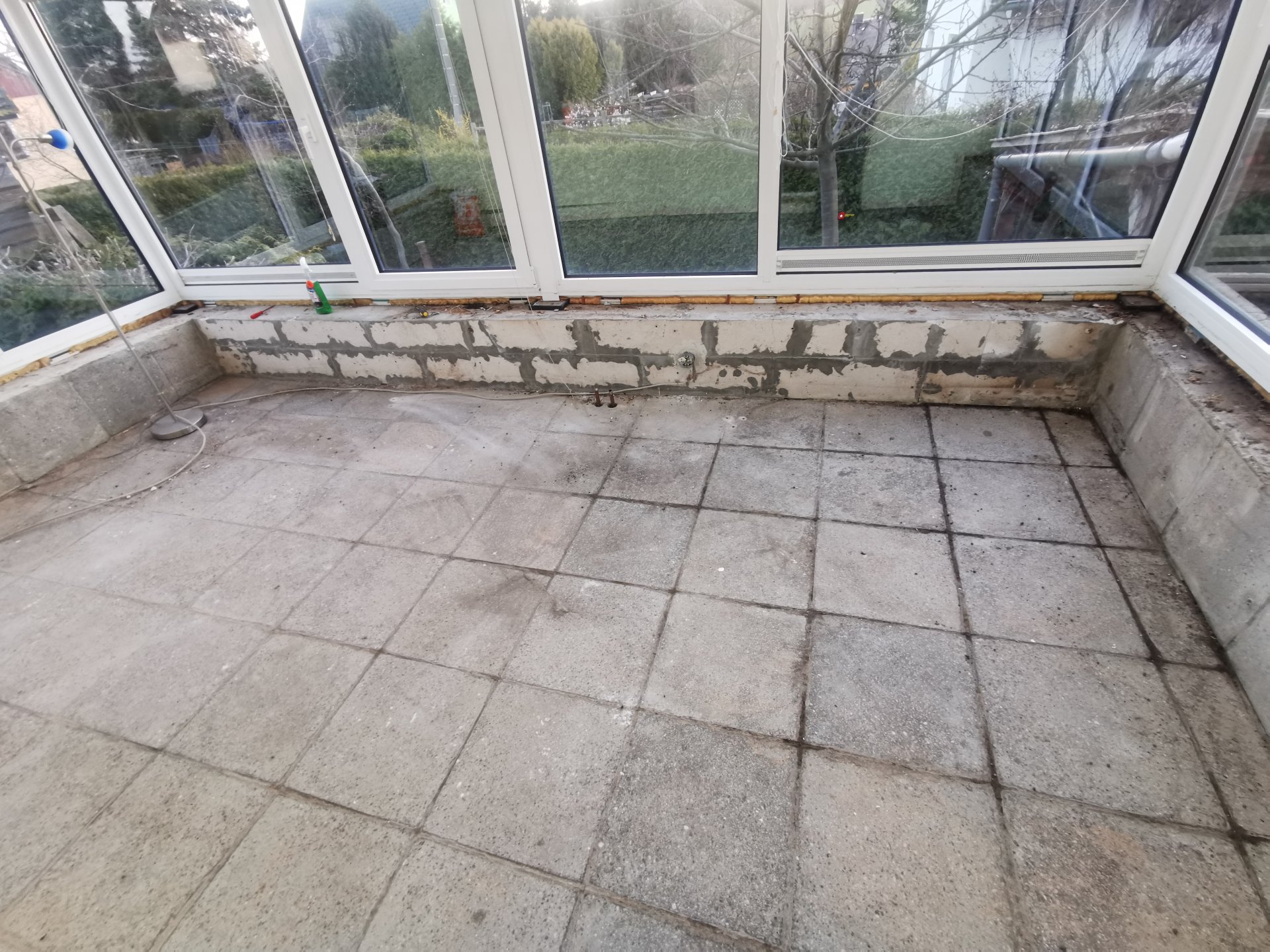

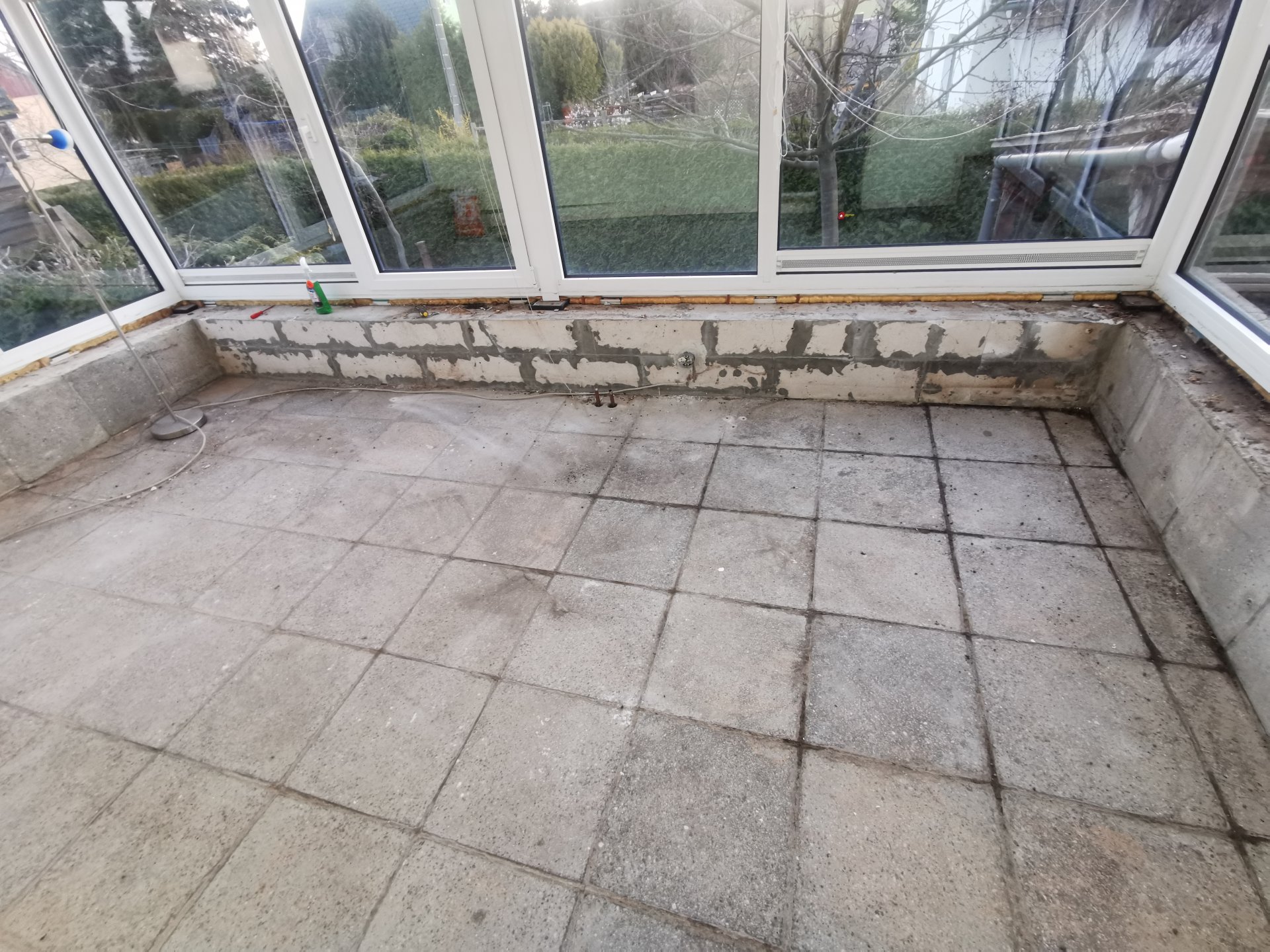

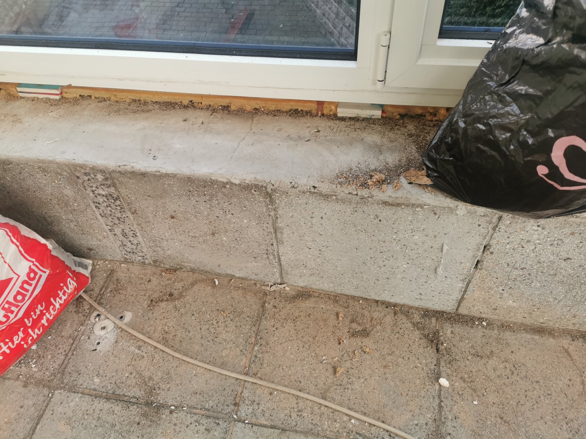

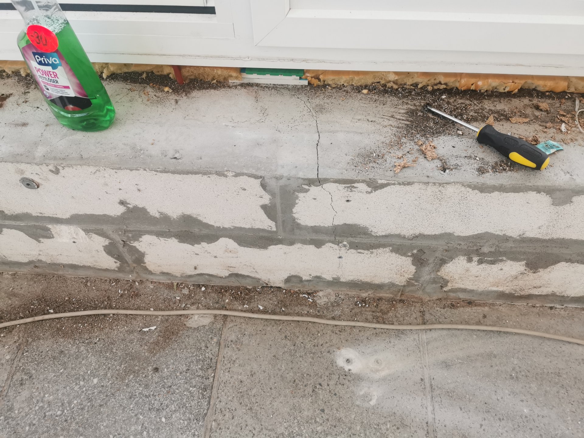

    Nun riss ich alles raus, Panele seitlich, Abdeckung Brüstung, Teppich, Spanplatten, Dämmung, Ausgleichsschüttung. Es war mal eine Terrasse, deshalb kommen Terrazoplatten zum Vorschein. Nur die Brüstung besteht einmal aus Gasbeton, seitlich mit Terrazoplatten beplankt. Mitunter kleine Risse und nicht so im Lot, also rechtwinklig zur Wand des Hauses. Risse auch am Anschluss zum Fußboden, wo die Ameisen rein kommen.
    Der Wintergarten bleibt unbeheizt, daher kann der Fußboden bleiben, er ist dicht. Ich würde aber an der Brüstung bis zu den Fenstern Schweißbahn kleben um die kleinen Risse zu überdecken und die Kehle zum Fußboden. Als Abdeckung dachte ich für die Brüstung Granitplatten 3cm dick auf die Schweißbahn im Dickbett und die Flanken würde ich mit Konterlattung und Panele ausführen. Was haltet ihr davon? Bessere Vorschläge ohne alles abreißen zu müssen?
    Ich danke euch.
    MfG Olaf
