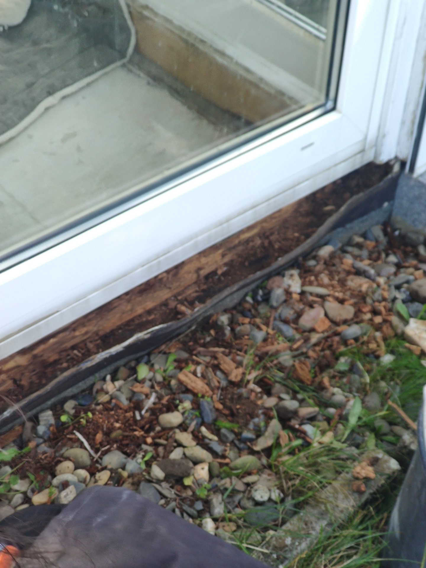

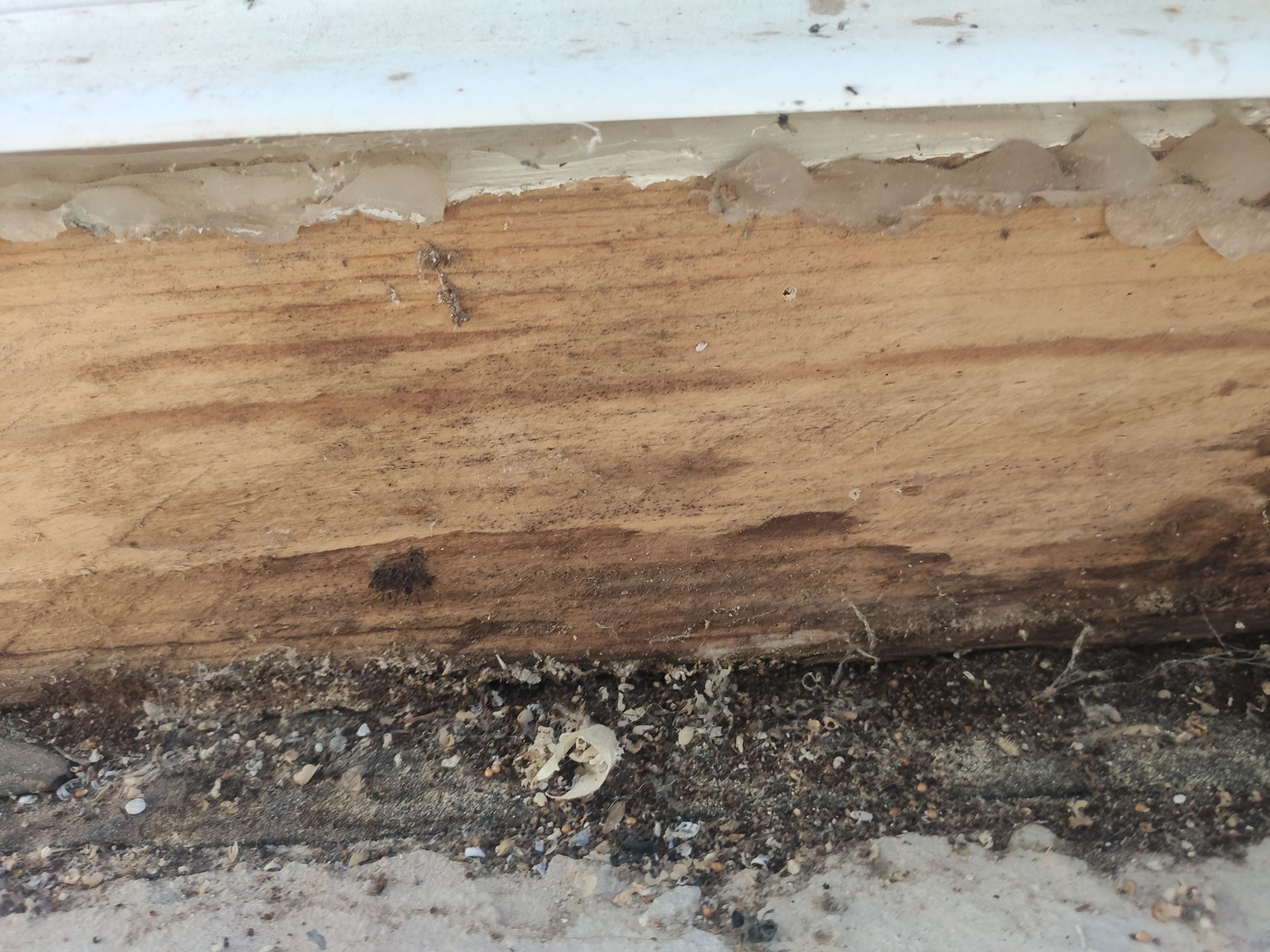

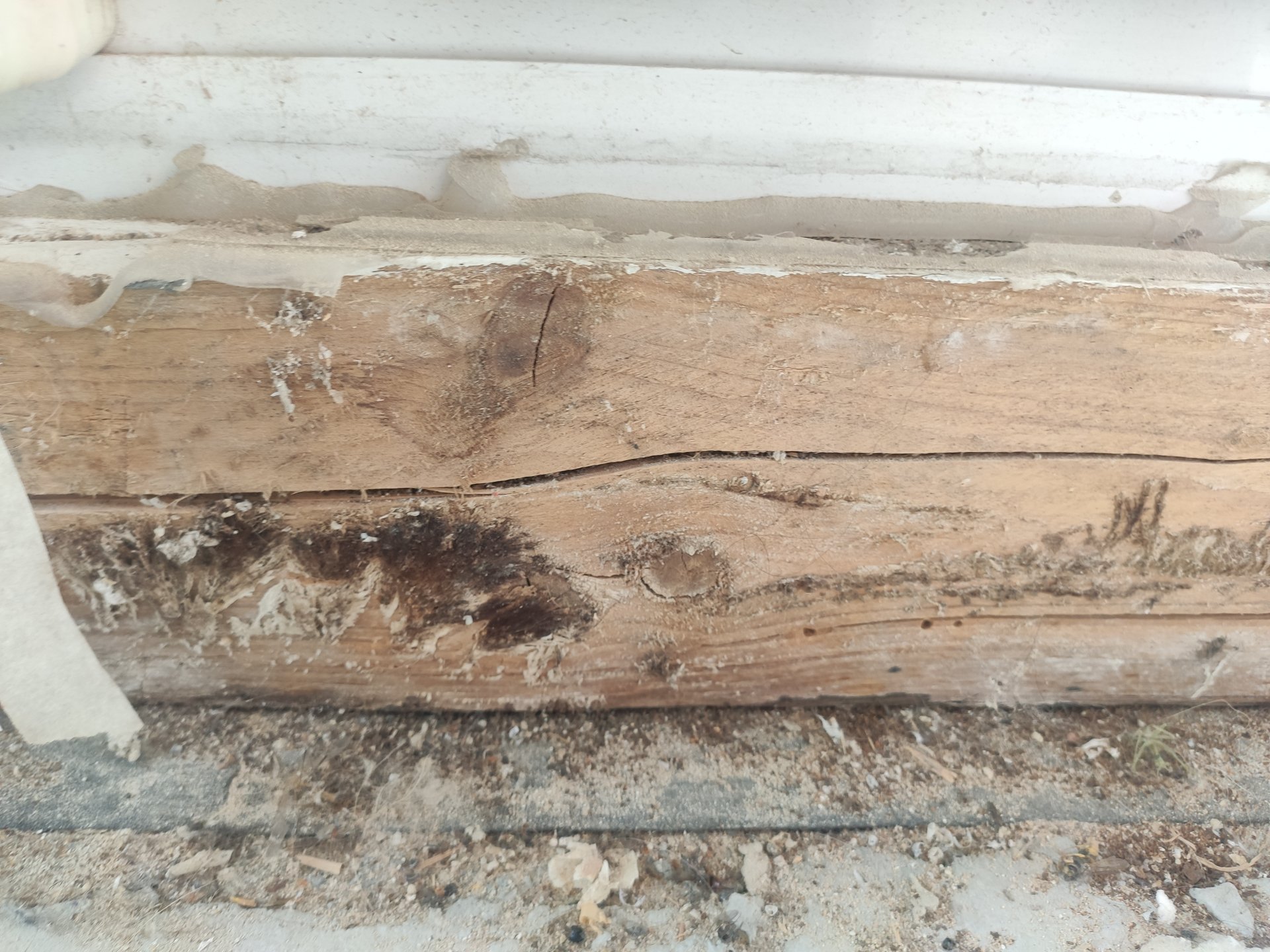

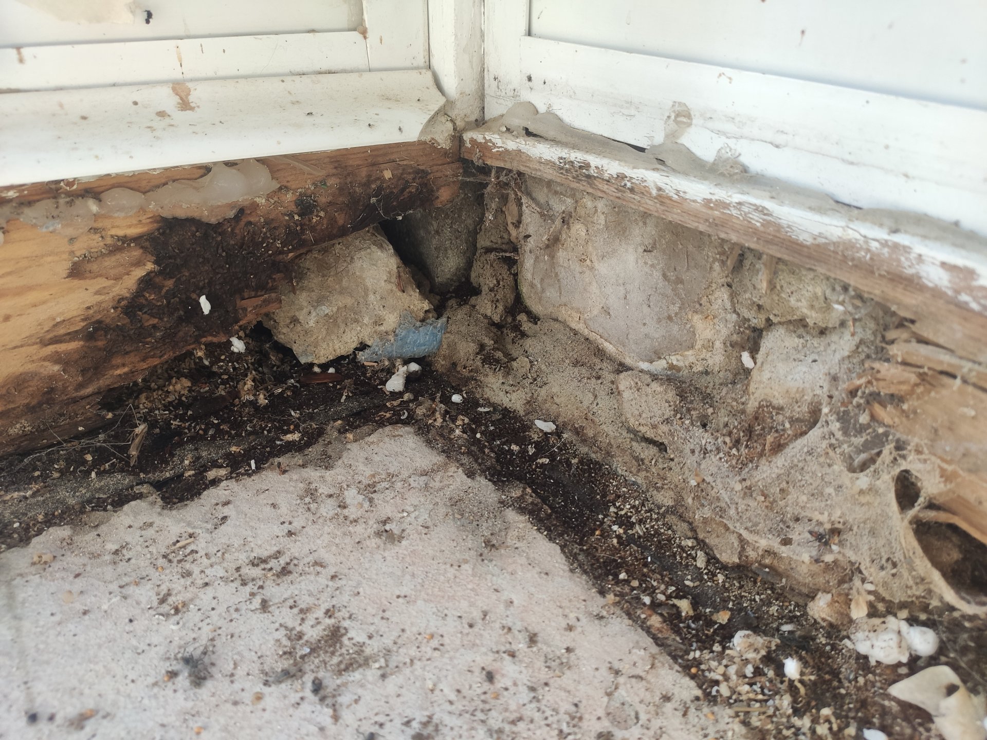

    Hi,

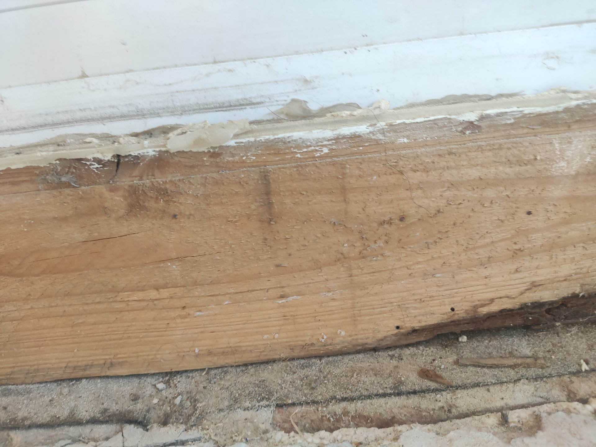

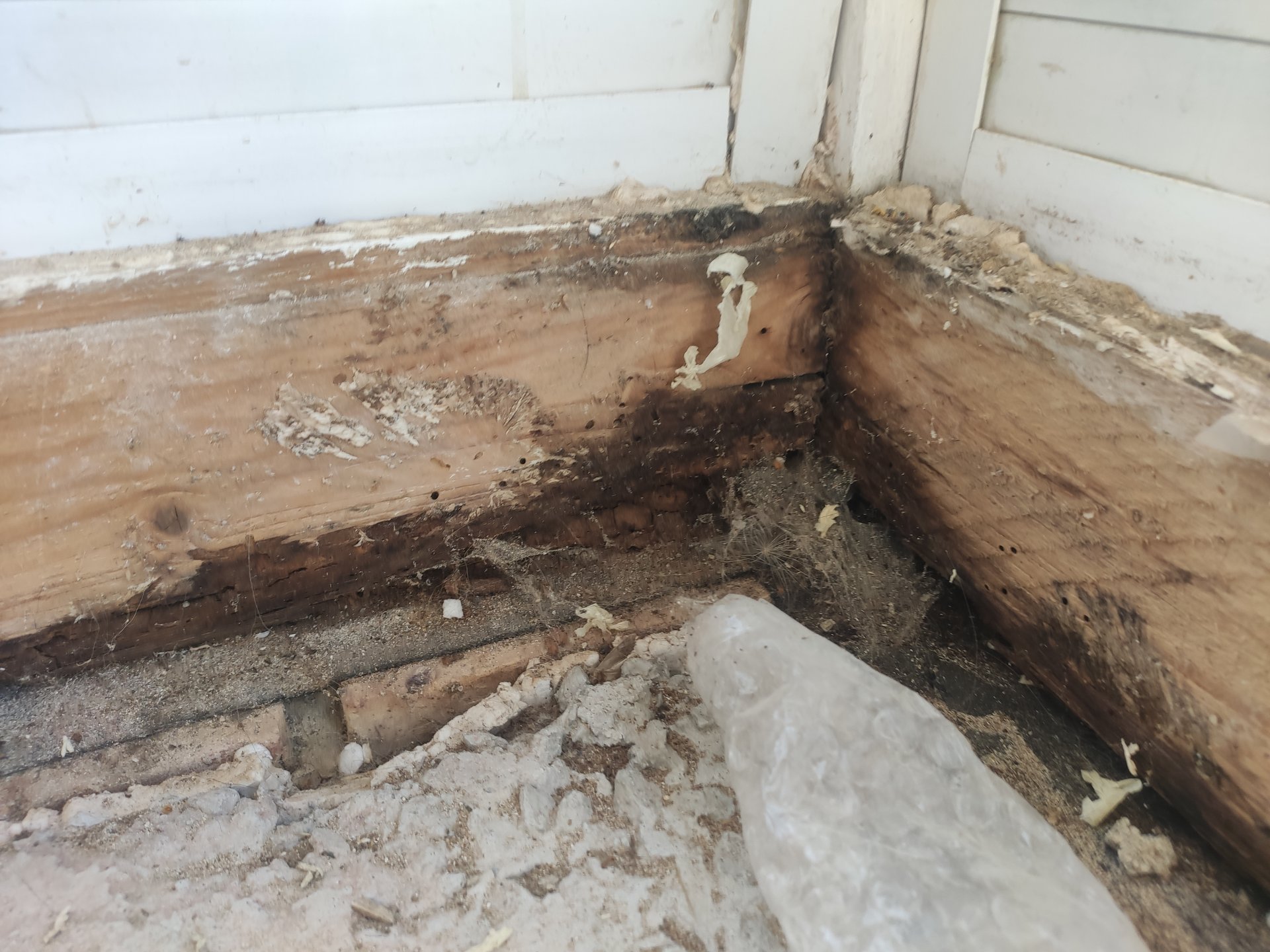

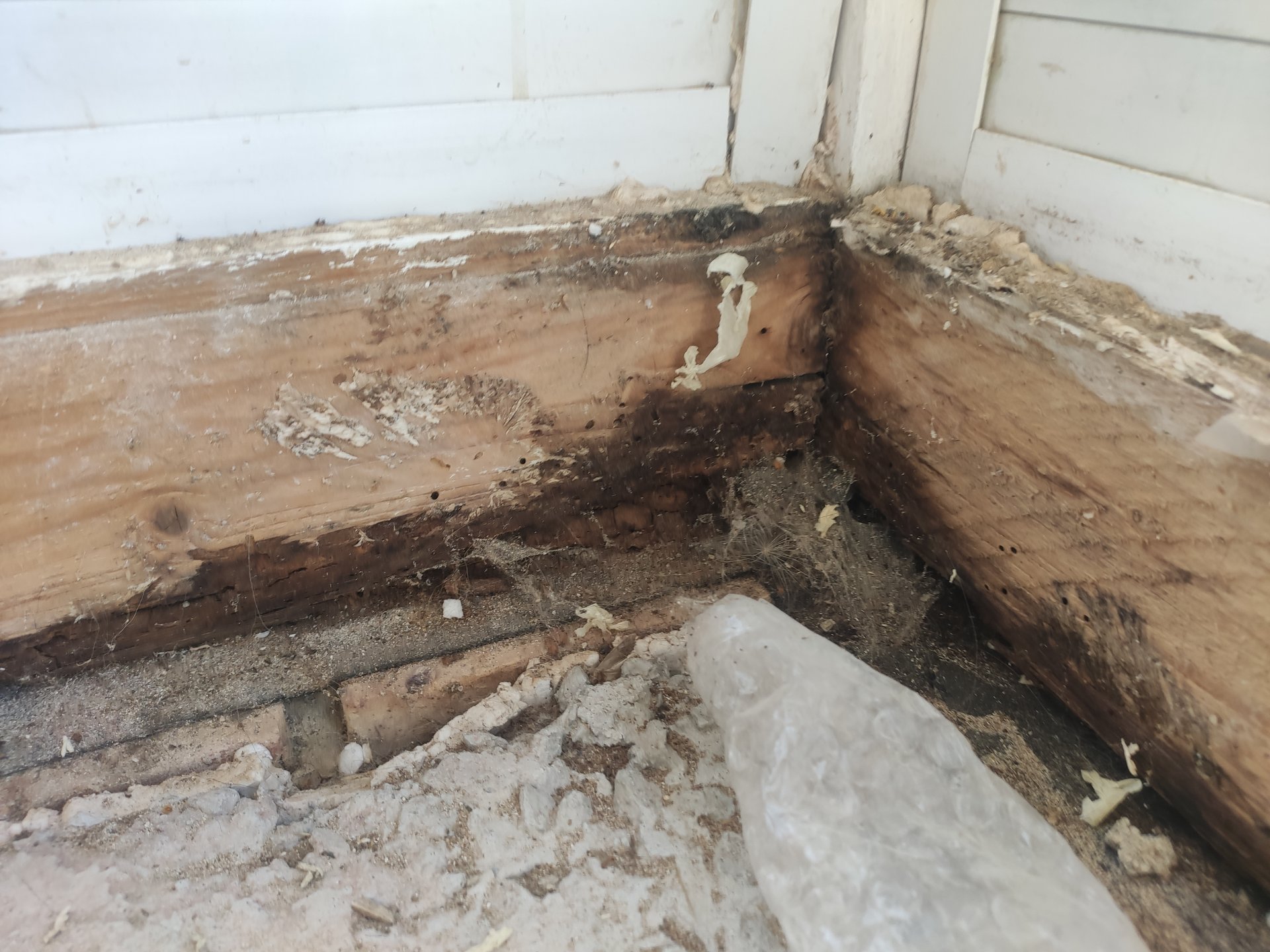

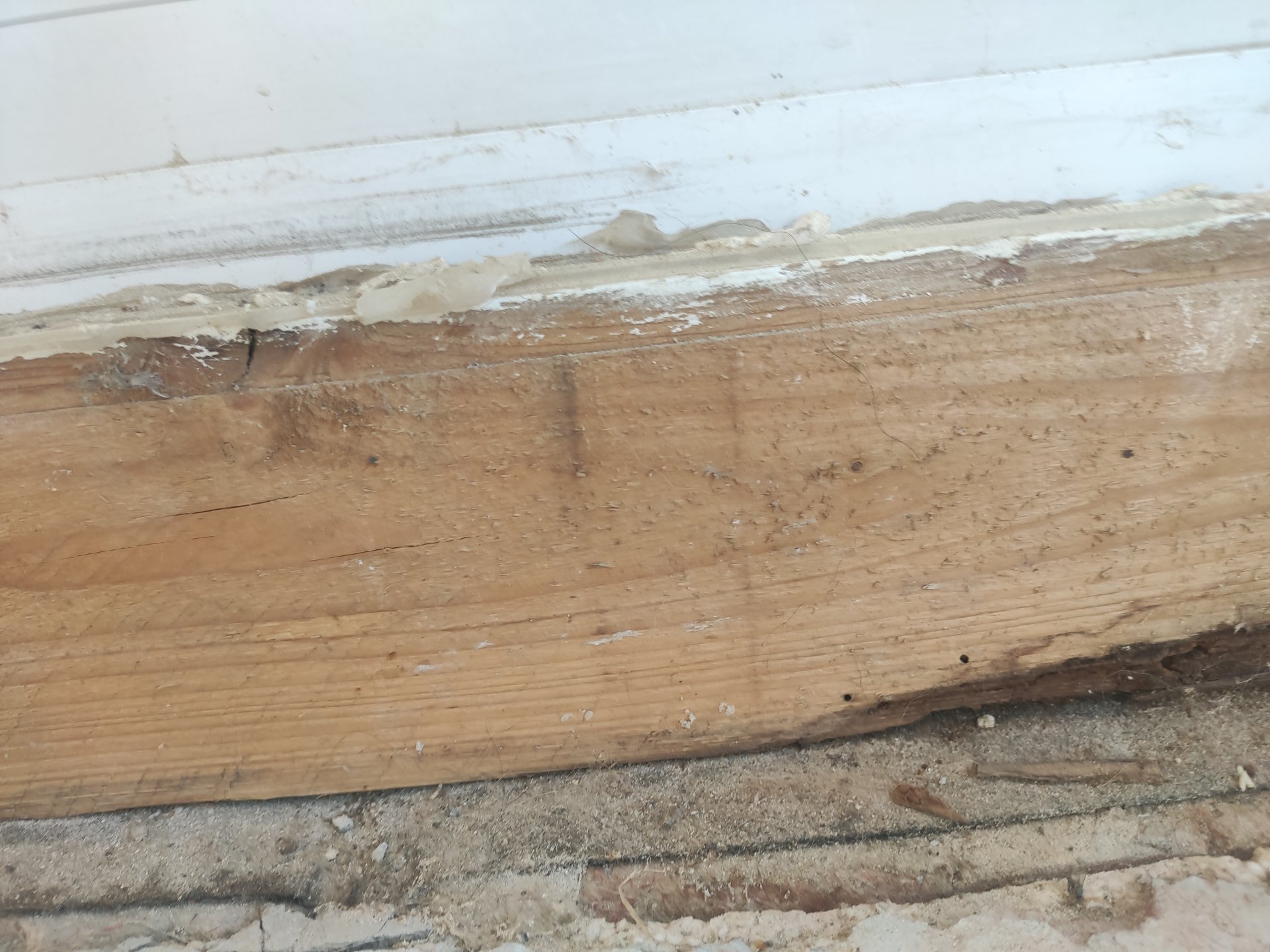

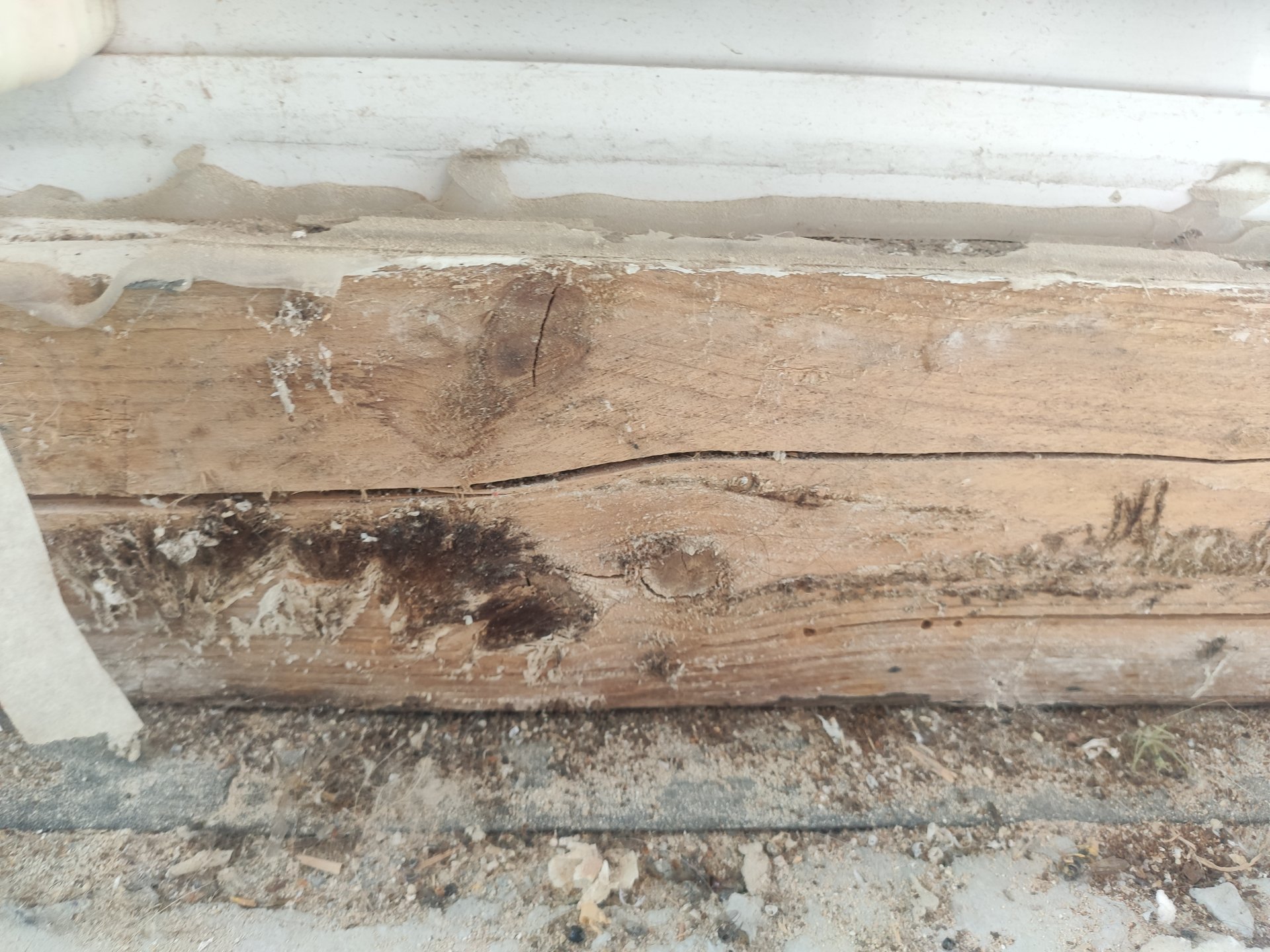

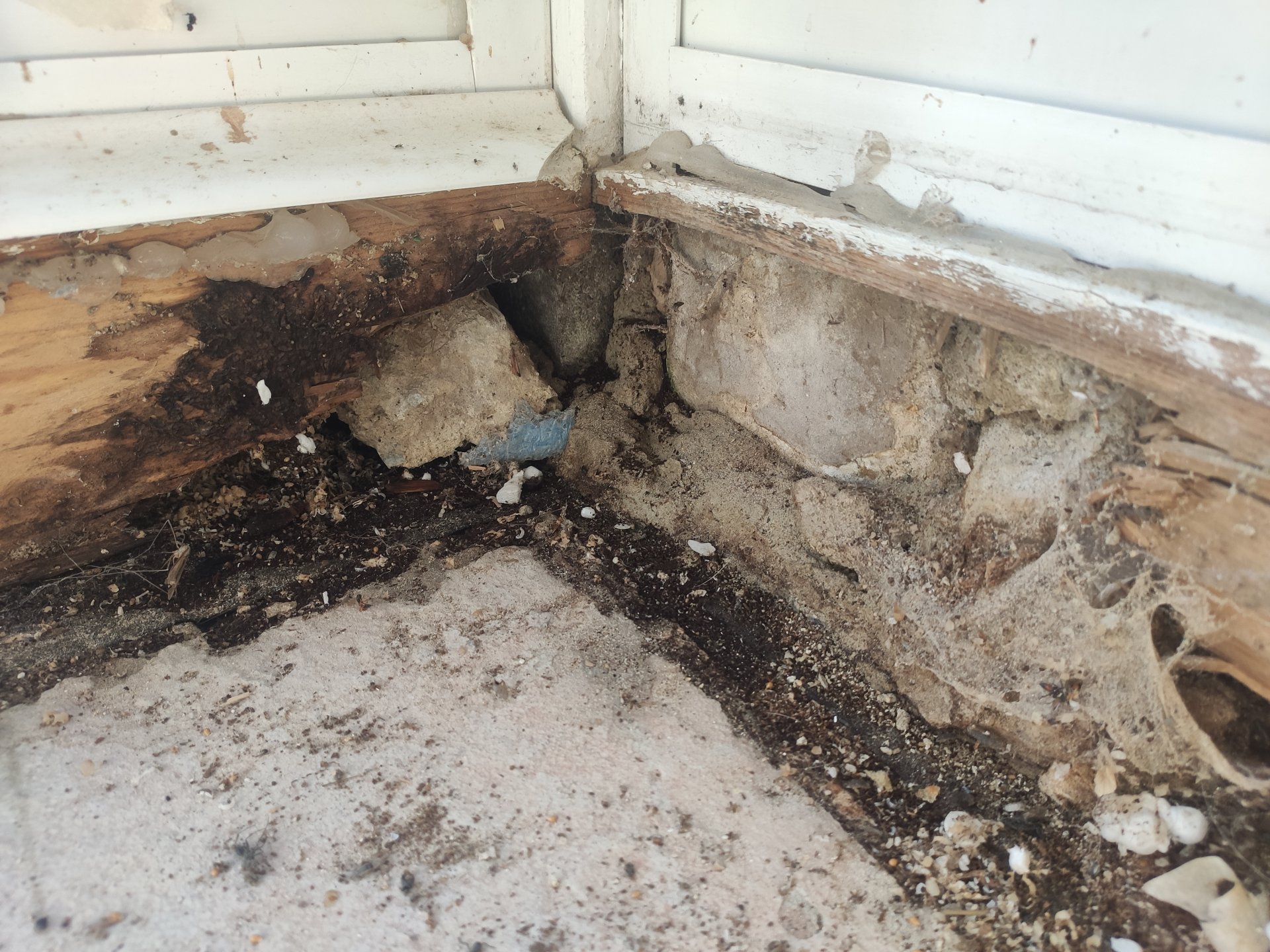

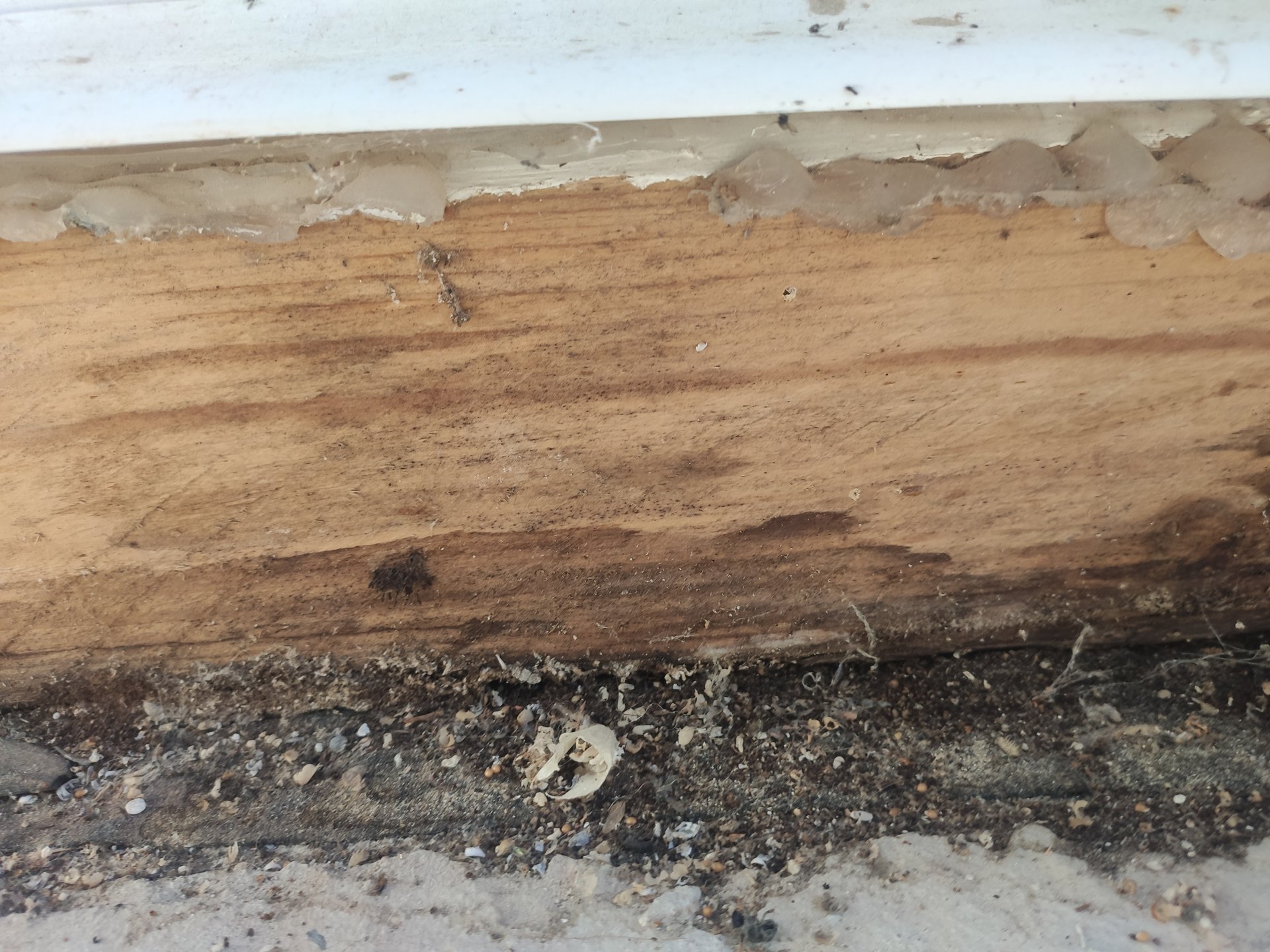

    wir haben den Estrich in unserem Wohnzimmer + Wintergarten abgetragen und herausgefunden, dass die Balken auf dem unser Wintergarten steht marode sind (siehe Bilder).
    Der Aufbau ist bisher:
    Betonfundament
    Schweißbahn (streifen)
    Balken
    Fensterprofil (oder Stützbalken)
    Das wollen wir natürlich beheben bevor der Estrich neu kommt.
    Wir sind uns nur nicht sicher wie wir am besten vorgehen können.
    Der Balken ist an einigen wenigen Abschnitten stark betroffen und da würde wohl auch schonmal nachgearbeitet.
    An den anderen Abschnitten ist, entweder gar nichts oder es ist die Unterseite des Balken bröselig. Der Großteil der Balkenabschnitte (90%) ist aber (noch) gut.
    Unser ursprünglicher Plan war es den Balken zu entfernen und dann mit Ziegeln und Beton zu ersetzen.
    Also immer ein Stück Balken raussägen, Beton und Ziegel rein härten lassen fertig. Nächster Abschnitt. Jeweils unter die Ziegel Stelle ein Stück neue Schweißbahn
    Was wäre eure Empfehlung um den Balken zu sanieren? Gibt es bessere/einfachere Methoden?
    Evtl ein Werkstoff den man nutzen kann um das Holz wieder "aufzufüllen"/zu komplementieren?
    Ansonsten hatte ich auf den Seiten von Fachverbänden gelesen, dass die schweißbahn eigentlich komplett vom Fundament bis nach draußen gehen sollte. Habt ihr dazu Tipps was man dort machen könnte? Reicht es evtl auch jetzt einen Streifen zu legen und später mit dem Innenteil zu verschweißen/verbinden?
    Bisher ist der Balken nur durch die Schweißnahn vom Erdreich getrennt (vermuten wir, ganz ausgegraben haben wir es noch nicht, steht jetzt aber an)
    Wir sollten da jetzt einen dämmstoff anbringen. Einfach styrodur draußen dran?
    Gibt es da andere Vorschläge?

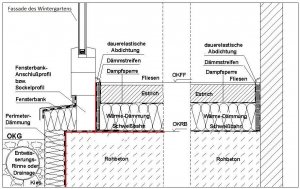

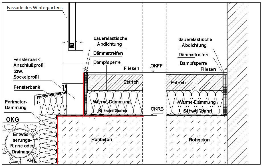

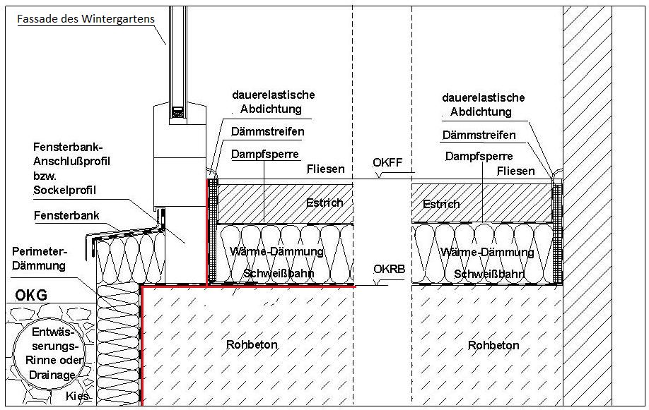

    Ich finde es bei der Skizze etwas irritierend, dass die schweißbahn innen verläuft.
    Sollte unter den Stein Mauerabsperrbahn + schweißbahn?

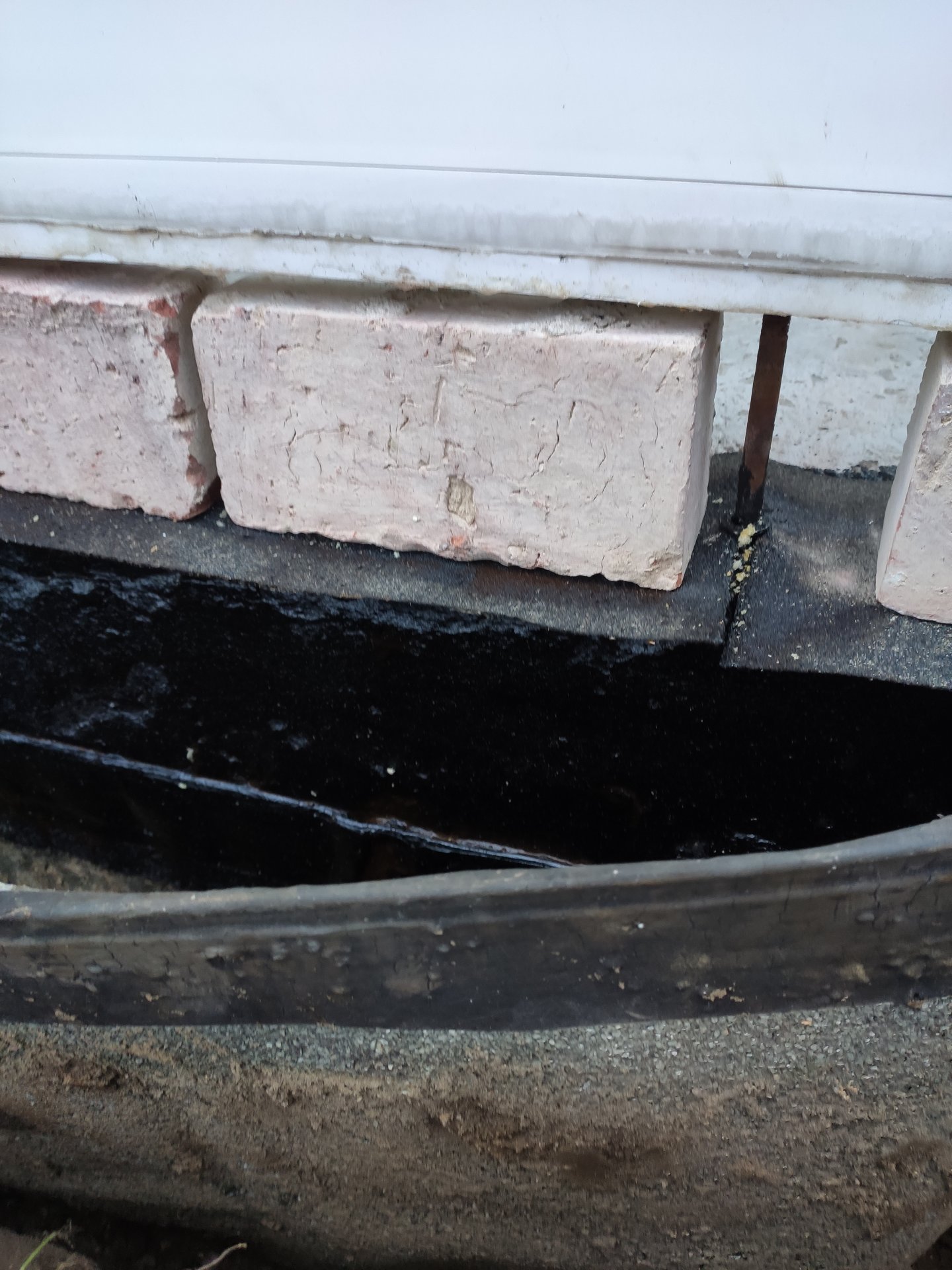

    Danke für die Rückmeldung.

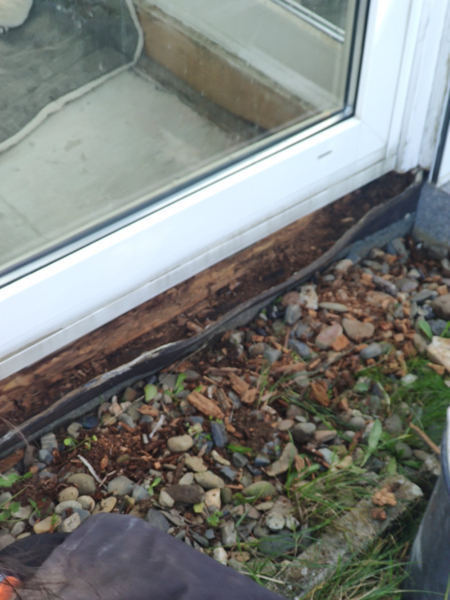

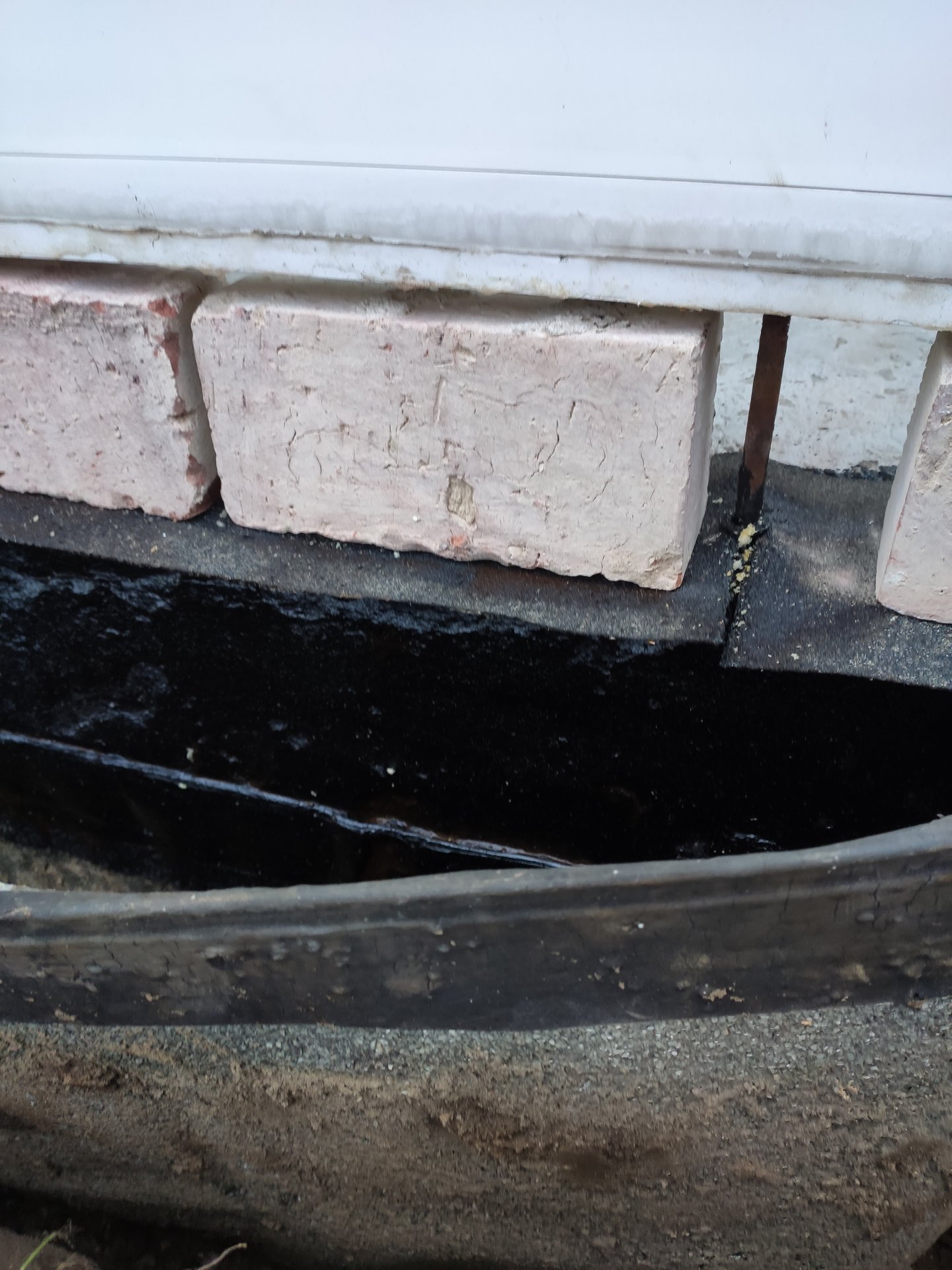

    Also Ursache habe ich gefunden. Außer war eine Schiene unter der die schweißbahn endete.
    Diese war spröde und undicht .
    Das Wasser fließ rein und der Balken ist von außen komplett fertig (siehe Bilder)
    Den Balken habe ich teilweise entfernt.
    Es gibt Metall "bolzen" dir tragen scheinbar Last und sind im Beton und im Rahmen fest verankert.
    Zum Wintergarten selbst: dieser wurde so um 1990 nachträglich angebaut von den Vorbesitzerern.
    Ich habe außen alles frei gegraben.
    Unter dem Balken wurde mit (voll) Ziegeln gemauert. Von außen sind zwei Schweißbahnen eine von unten bis zurhälte hoch beim Fundement dann von oben eine Schweißbahn.
    Nun muss ich es nur wieder zu bekommen.
    Wie sollte ich das mit der schweißbahn an besten machen? Wie auf dem Bild?
    Von außen unter den Stein nach innen hoch? Warum geht's da hoch und dann unter die Fußbodendammung? Oder reicht es wenn ich einfach 30cm nach innen lege und dann wenn der Estrich kommt das hoch knicke und diese Estrich Entkopplungsstreifen von der anderen Seite dagegen. Und dann außen von oben?
    Warum wurde dort nur ein stück gemacht. Spricht was dagegen die über die Dämmung ein paar cm (30 oder so) nach unten ins Erdreich zuführen?
    Oder egal und wie bisher nur von außen?
    Also eine Bahn von unten hoch und das neu gemauerte von außen isolieren. Und von oben eine zweite Bahn nach unten damit es sich überlappt?
    Ich wollte außen Styrodur gegen legen und verkleben als Isolierung. Welche dicke wäre da zum empfehlen? Reicht 5cm.
    Und sollte ich eine entsprechende Fensterbank "in" die Fensterverkleidung reinhauen wie auf dem Bild oder außen ankleben ?
