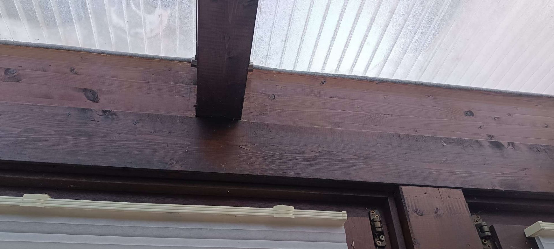

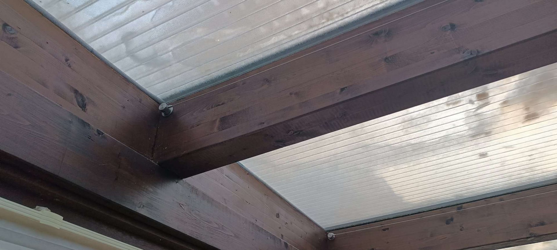

    Bei meiner nachbarin tropft wasser in den wintergarten.
    Der aufbau ist wie folgt.
    Vom haus weg gehen Sparren aus holz. Das dach ist aus doppelstegplatten befestigt mit Alu profil.
    Das gefälle geht vom haus weg und am ende wo die sparren aufliegen tropft es. Genau an den Sparren. An 3 von 6 Sparren. Bei Regen nicht, nur jetzt wo schnee und eis ist.
    Ich habe auch schon am ende des daches alles an schnee befreit. Dann hörte es auf zu tropfen. Aber heute gab es wieder tauwasser.
    Ich denke das dach ist bestimmt schon 15 jahre alt.
    Bekommt man es mit silikon nochmal abgedichtet wenn das wetter besser ist oder hat es keinen sinn. Dann müssten die alu profile mit dichtung neu gemacht werden.

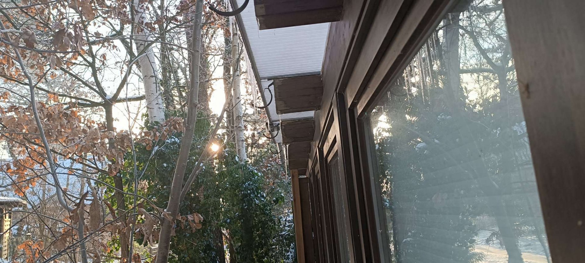

    Das hier die bilder.

    Kondenswasser. Z.Zt.ist es recht kalt.

    Ja das foto wurde gemacht wo es gerade nicht tropft. Es läuft aber genau da wo der sparren von innen nach außen geht. Es kommt aber vom dach.
    Es ist definitiv kein kondenswasser.

    Wenns nur an den Längsstößen der Doppelstegplatten tropft die oberseitigen Abdichtungsprofile kontrollieren-
    ggf nachschrauben oder EPDM-Dichtungen erneuern- notfalls mit Kompriband unter den Aluprofilen.
    Silikon hilft nicht, da die Platten viel zu viel arbeiten.
    Kondensat ist möglich, wenns Undichtigkeiten zwischen Platten und Pfette gibt- ggf hier Kompriband reinquetschen.
