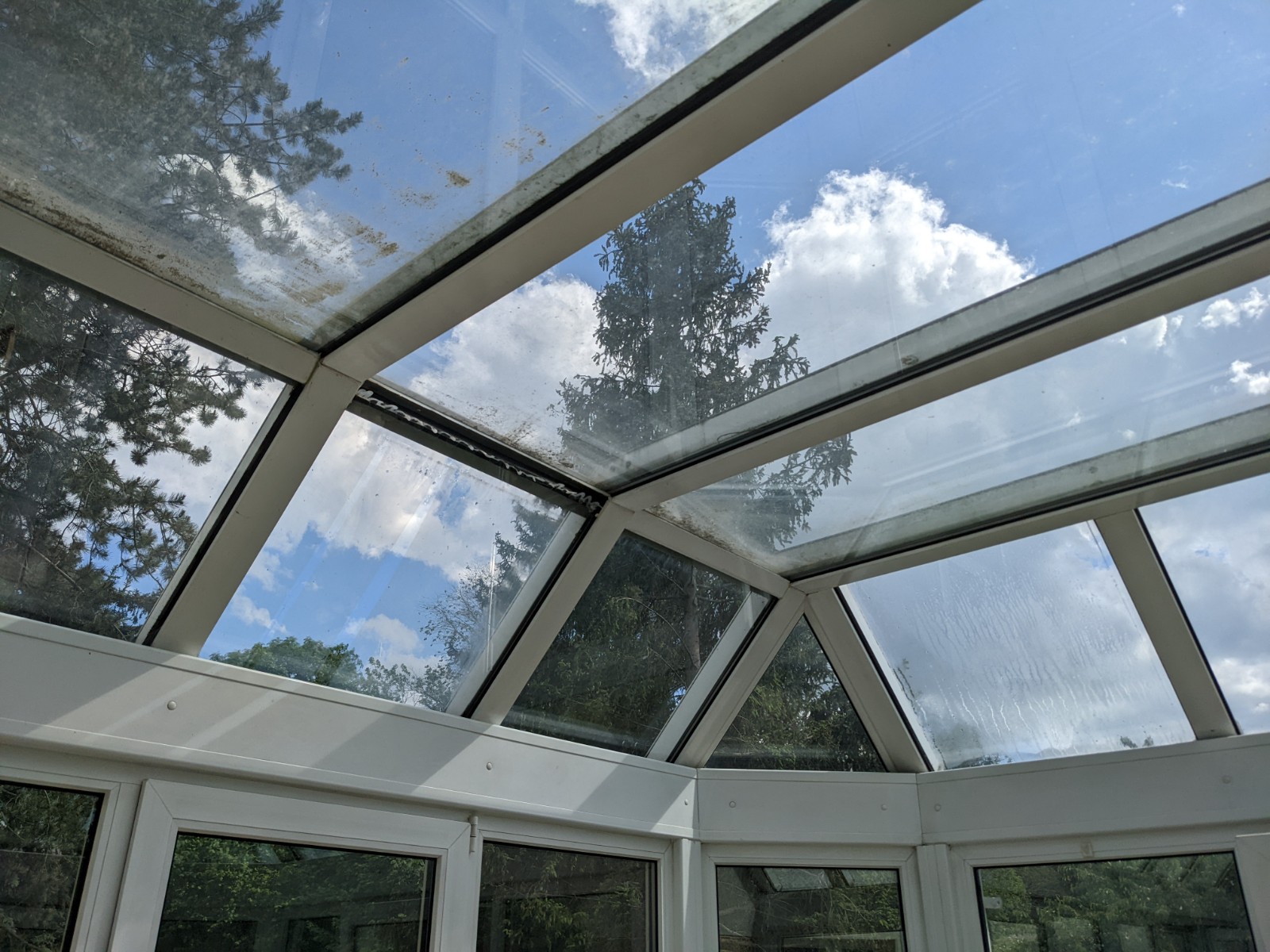

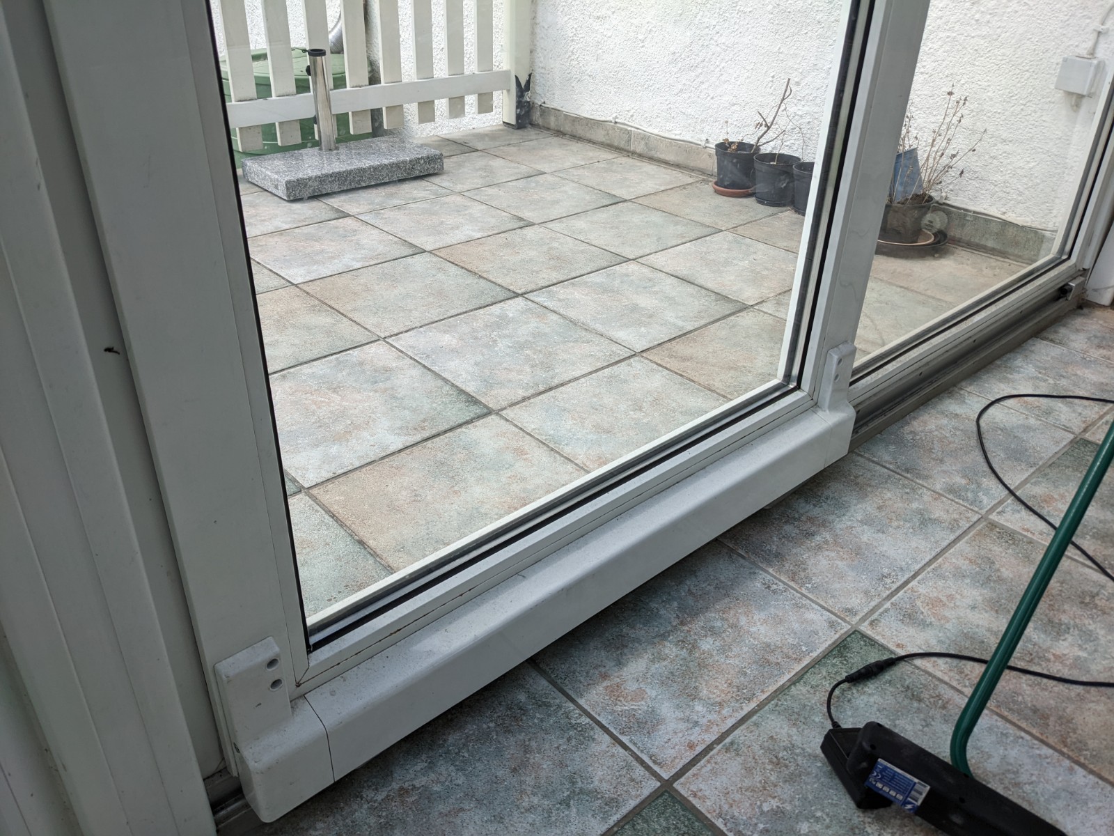

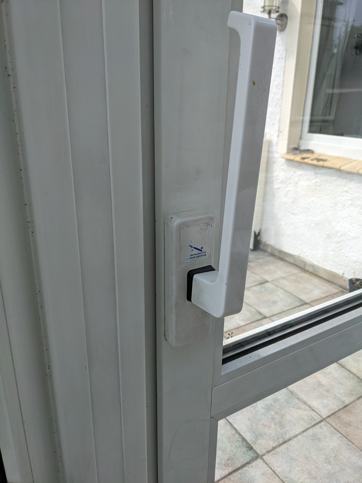

    Ich habe einen (Wohn-)Wintergarten älterer Bauart mit vielen Mängeln erworben und finde online einfach keinen Rat. Die ausführende Firma habe ich auch schon angeschrieben, welche nach Durchgabe der Adresse den Kontakt eingestellt hat.... Ist wohl nicht das erste mal, dass es hier Mängel gibt. Auf lange Sicht soll er ersetzt werden aber für die nächsten Jahre hat es nicht die höchste Priorität und ich möchte Ihn ein wenig flicken. Ich würde mich sehr über Tipps oder auch Verweise auf Foren/Quellen/Handbücher freuen. Bei Fenstern/Profilen ist es ja im allgemeinen schwer als Laie online Informationen zu finden.

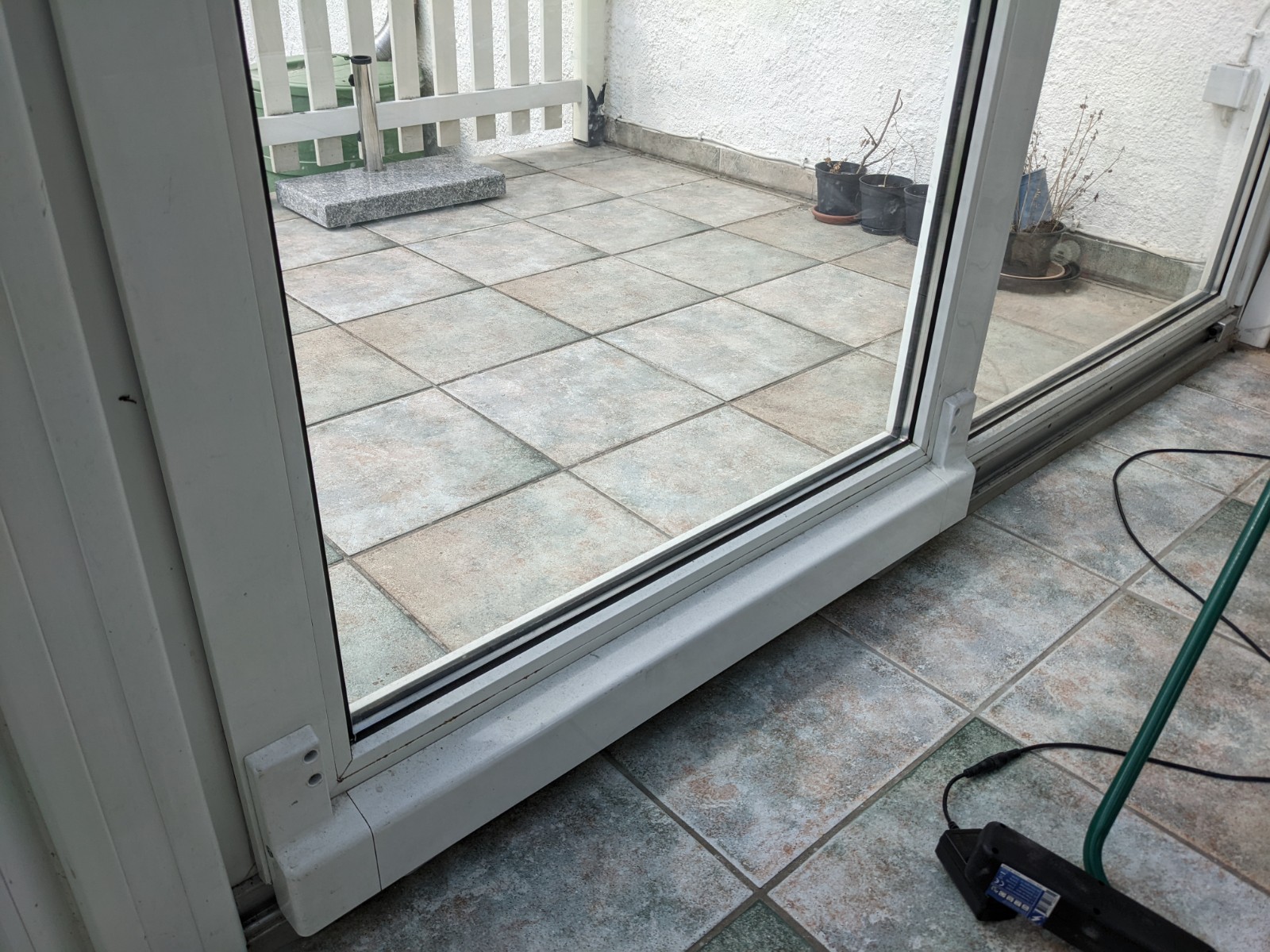

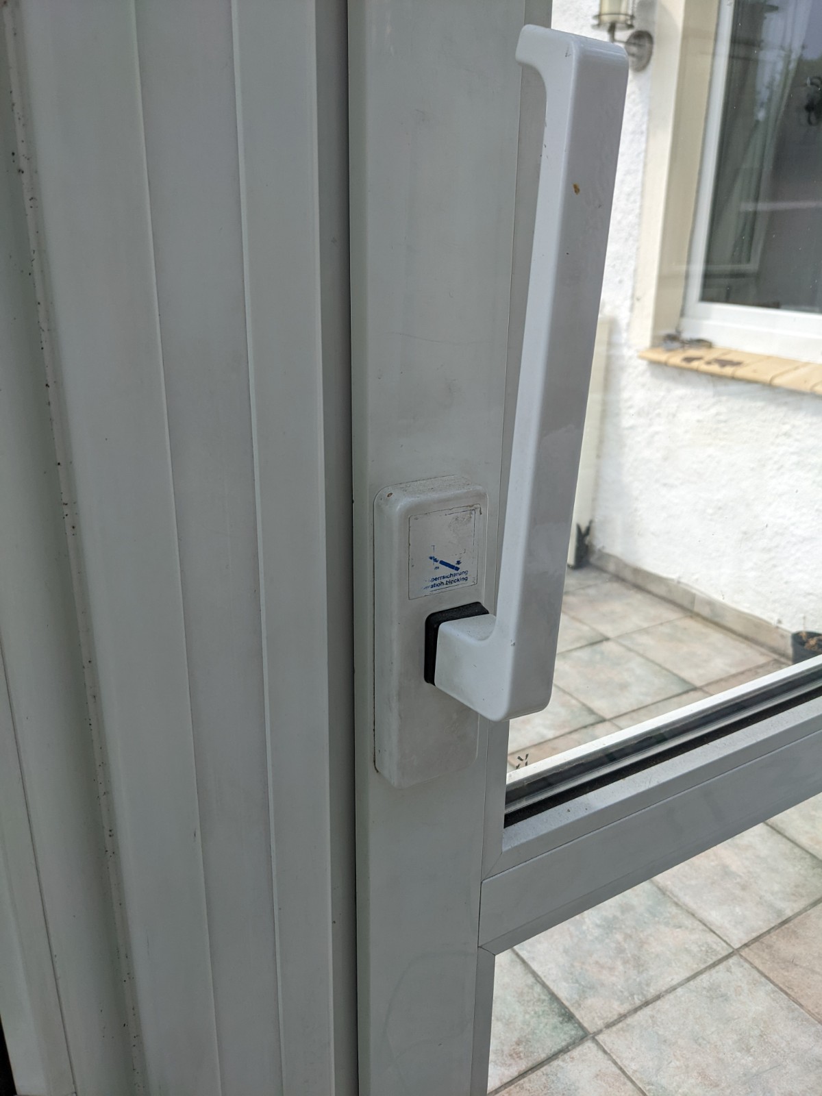

    1. Die Schiene der Tür in Bild A/B ist defekt. Ich habe Drehbank etc. zur Hand und hoffe sie reparieren zu können. Nur wie baue ich die Tür ordentlich aus ohne sie zu beschädigen?

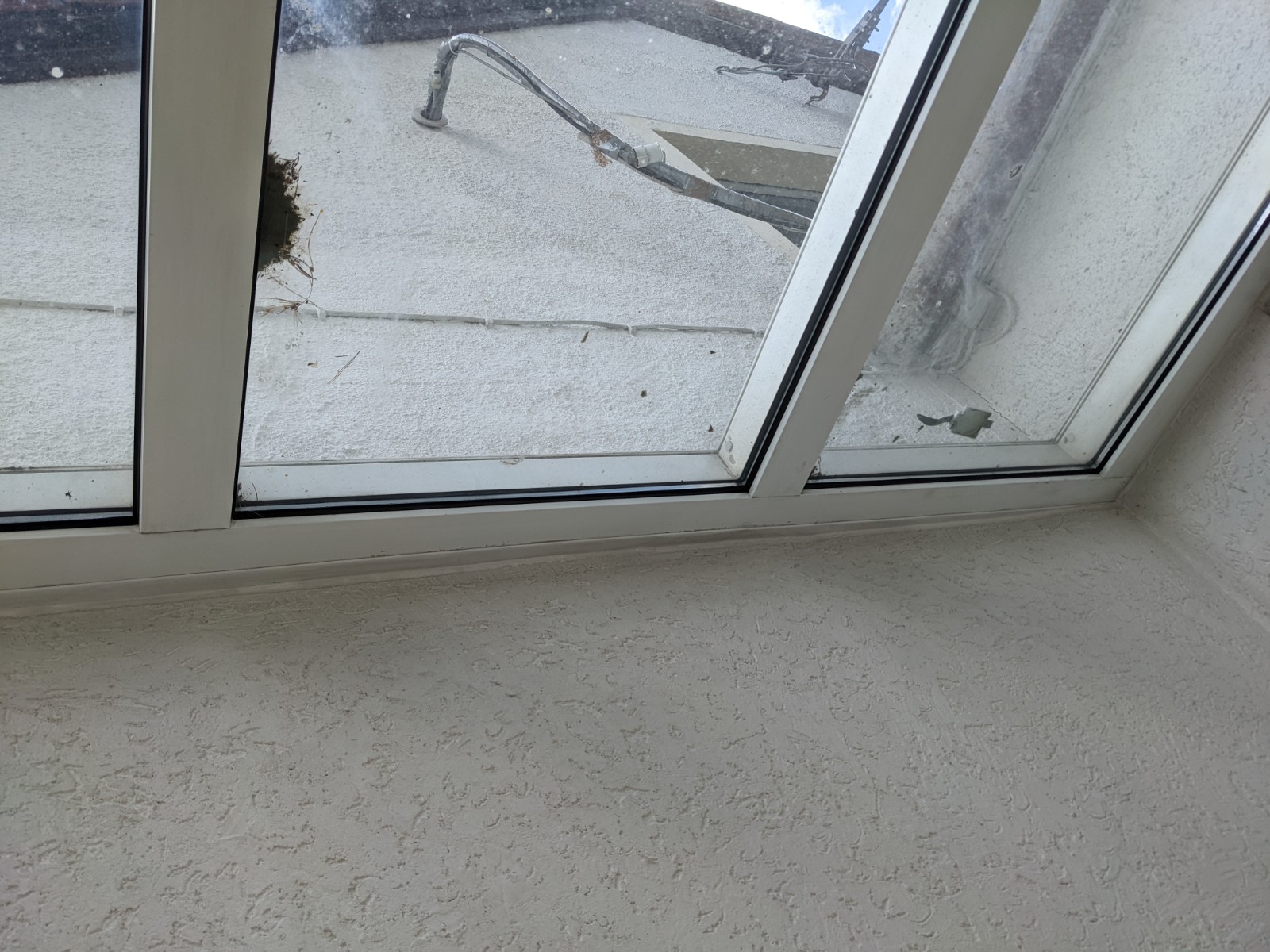

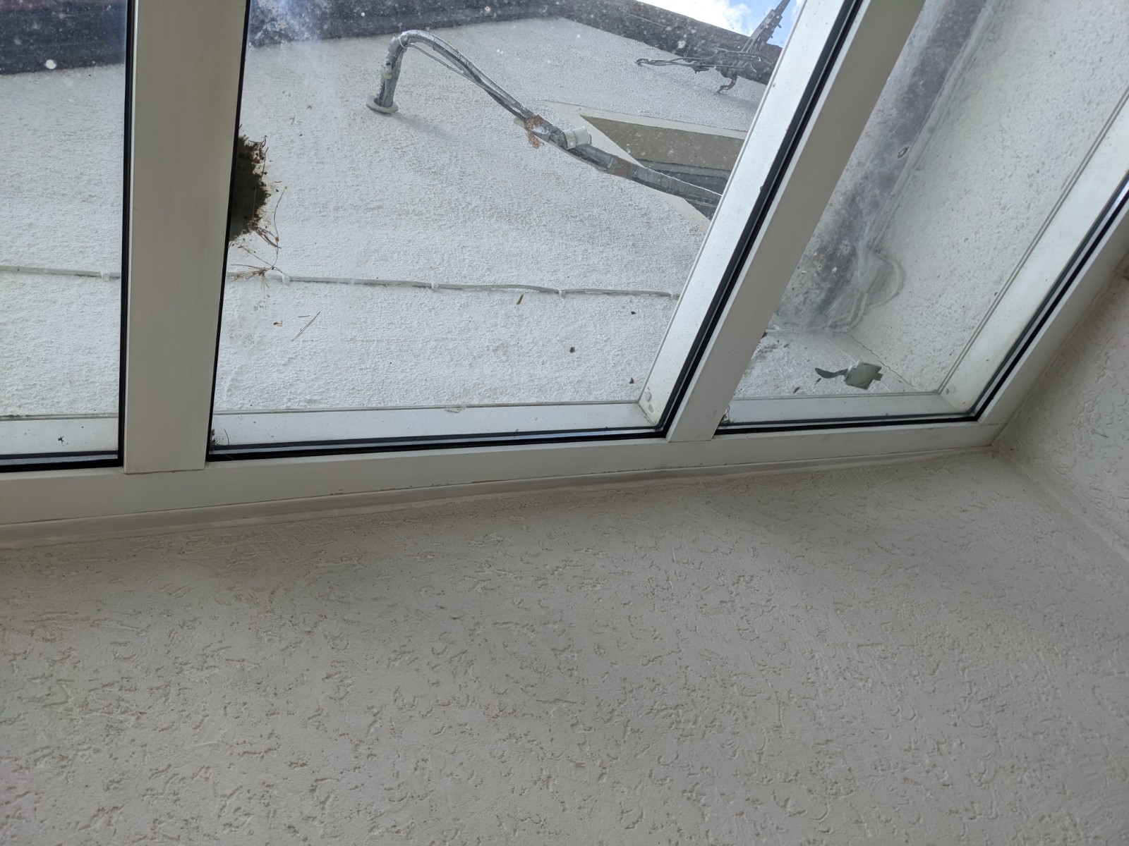

    2. Ich würde gerne wissen wie ich vorgehe um die kleinen Fenster in Bild C zu ersetzen. Von außen, von innen? Ich kann nicht nachvollziehen nicht wie ich da heran komme...

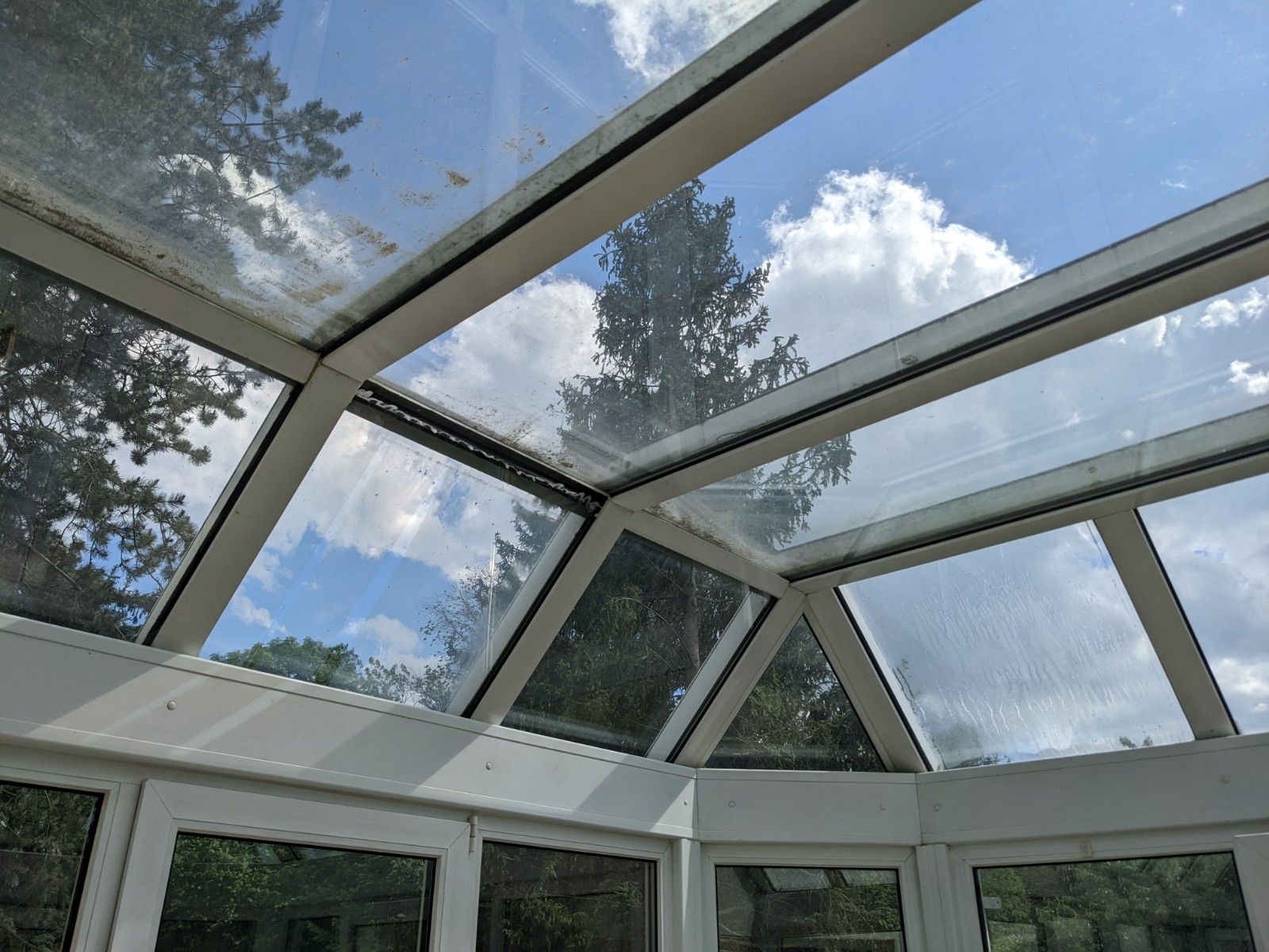

    3. Ich vermute, dass ich die Streben aus Bild D vorsichtig betreten kann (Für Arbeiten am Haus und zum reinigen) Ich würde aber gerne eine zweite Meinung hören bevor ich es "ausprobiere"

    HKS Türe habe ich fast keine Ahnung. Kann sein das der Beschlag kaputt ist. Ob es ersatz gibt kann ich nicht sagen. Da müsstes du den Beschlaghersteller kontaktieren.
    Die Scheibe wird normalerweise von außen montiert. D. h. die Deckleisten demontieren, Glas nach außen wegnehmen und neu einsetzen. Die "Streben" würde ich nicht betreten

    Gibt es kreative Ideen wie ich dann an die zu sehende "hochprofessionelle" und zerbröselnde Elektroinstallation ran komme? OSB Platte drauf legen? Für ne Schneelast von nen paar hundert Kilo sollte der WG ja ausgelegt sein?
    edit: Danke auch für die anderen Details!
  4. #4 Gast82596, 25.05.2022
    Gast82596
    Gast82596 Gast
    OSB Platte passt.
