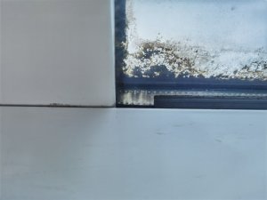

    Guten Abend zusammen,
    Wir haben ein Haus mit Wintergarten vor kurzem gekauft.
    Heute war Starkregen, und aus dem Wintergarten wurde ein Wasserfall-Landschaft.
    Nach dem Regen stellten wir fest, dass die Dichtungen gar nicht durchgehend sind. Genau an diesen Stellen kam das Wasser. Zwischen Rahmenecke und Dichtung sind ca. 2 cm Platz. In jeder Ecke der Dachfenster. Soll das denn so sein?

    Möglicherweise haben die Erbauer den Begriff ‚Wintergarten‘ allzu wörtlich genommen und gute Bewässerung eingeplant.
    Ich kenne Wintergärten nur als wasserdichte Konstruktion.
    Profile können sich evt zusammenziehen, wenn sie bei Wärme montiert wurden- oder einfach zu kurz abgeschnitten,
    wobei sich das auf dem Bild nicht ganz einordnen läßt-Übersichtsfoto hilft.
    Ist das die einzige undichte Stelle?

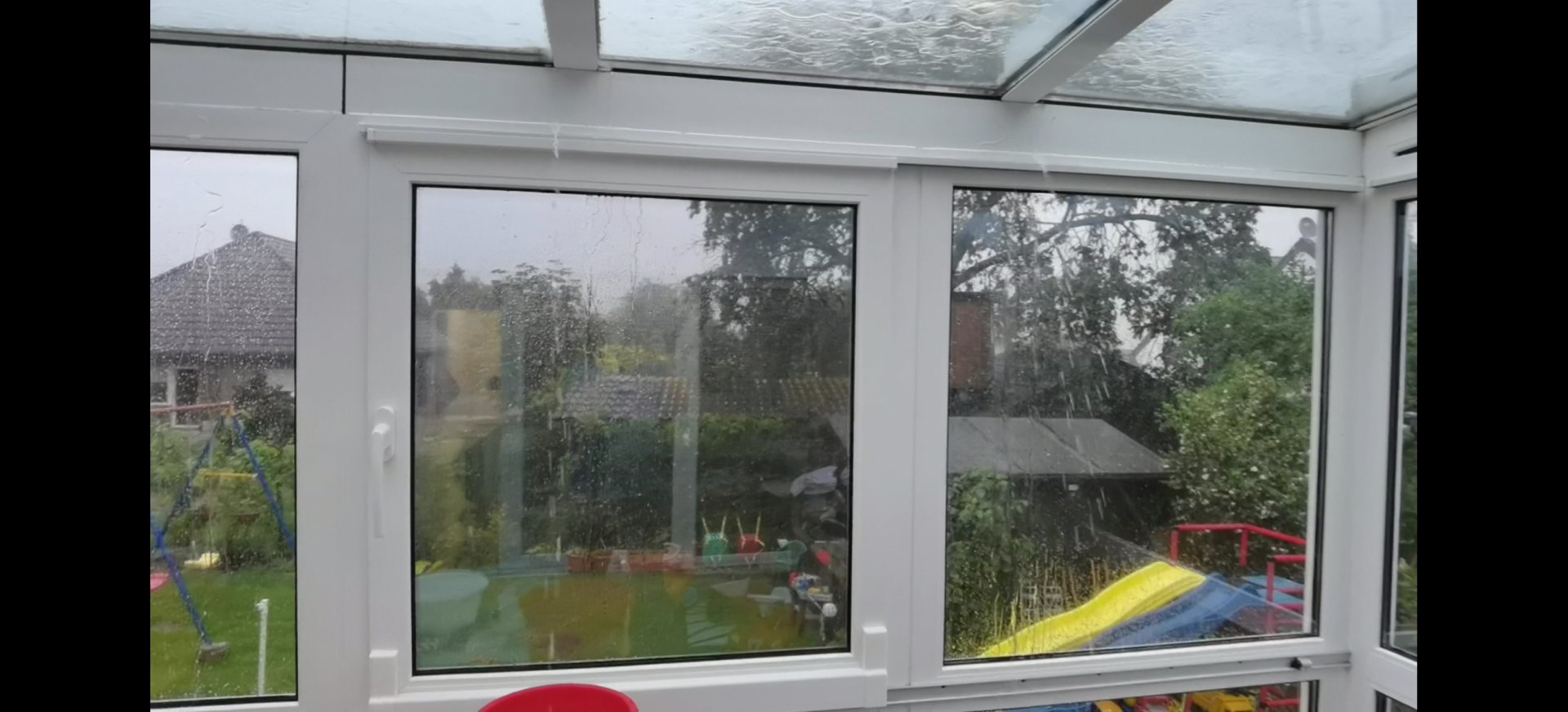

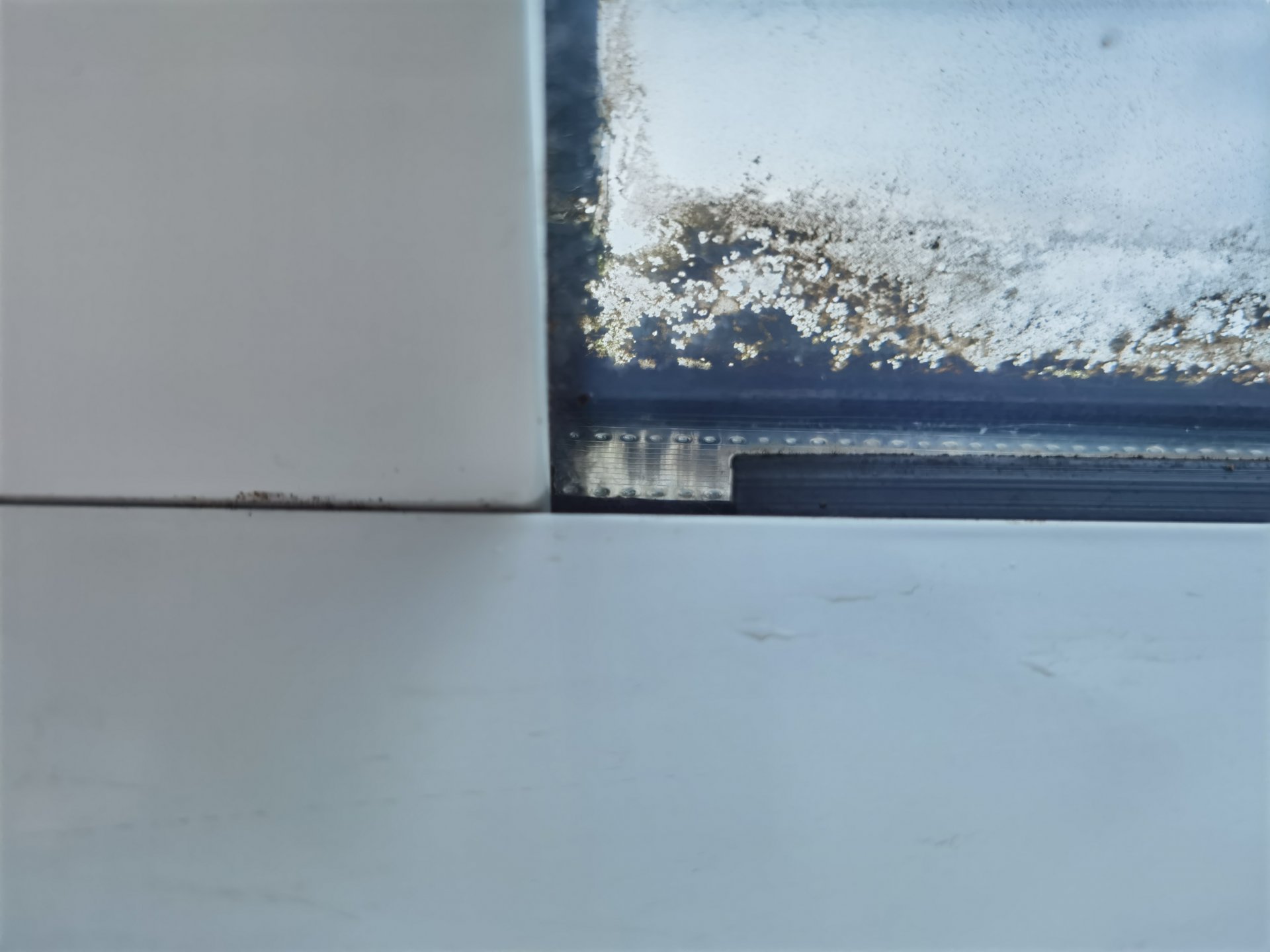

    Hi, nein, so sieht es in jeder Ecke aus. In jeder Ecke fehlt ein Stück, und genau da kam das Wasser raus.
    Hier noch mal ein Bild, hoffe es verdeutlicht die Problematik.
    In fast jeder Fensterecke fehlt ein Stück, und dort kam das Wasser rein. Wie man sieht, sprechen wir nicht von ein paar Tropfen.
    Was uns wundert, der Wintergarten steht seit ca. 10 Jahren. Kann doch irgendwie nicht sein.

    Wenn der Mangel dem Verkäufer bekannt war habt ihr ggf Regreßmöglichkeiten.
    Vermutlich müßten für eine dauerhafte Reparatur die Profile ausgetauscht werden.
    Alternativ zumindest provisorisch einen Klebewulst seitlich aufbringen, um das Wasser nach unten zu leiten.
    Manche Leute gewöhnen sich auch an Mängel und leben mit ihnen

    Der Gammel an den Dichtungen sieht auch so aus als ob er schon ein paar Jahre dran war.
    Habt ihr das Haus nicht besichtigt? Die vergammelten Dichtungen sieht man doch auf den ersten Blick?
    Was wurde vertraglich vereinbart ? Sinngemäß "Gekauft wie gesehen". ?

    Mal ehrlich - Regressforderungen beim Kaufvertrag wegen einer solchen Lächerlichkeit?
    Oder doch lieber einen Tischerler/Fensterbauer kommen lassen, der die äußeren Abdeckprofile aufnimmt, die Dichtungen in der wasserführenden Ebene austauscht und dann ist alles wieder funktionsfähig... Das sollte doch mit einem Handwerker-Auftragswert von unter 500 EUR erledigt sein.
