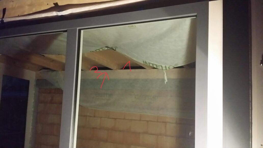

    Guten Morgen zusammen,
    ich habe leider an der falschen Stelle "hier" geschrien und zugesagt meinen Wintergarten selbst zu verputzen. Mit der Rückwand an sich habe ich kein großes Problem. Aber wie mache ich die Abdichtung zu den Dachbalken (1) hin? Wirklich auf dem Querbalken einen "Putzblock" bis hin zur Decke?
    Kann ich die Front des Querbalkens (2) auch zu putzen?
    Lieben Gruß
    max

    Wirste immer Risse bekommen - entweder komplett mit Gipskarton verkleiden oder damit leben, dass eine Fuge ausgebildet werden muss (bei 2).

    Dank dir,
    Thema hat sich geklärt, gab ein Missverständnis zwischen meinem Architekten und mir.

    Hi,
    nein ich muss schon die Rückwand verputzen. Damit hab ich kein großes Problem. Mir wurde die Lage so geschildert, dass ich auch das Dach mit Putz (1) irgendwie abdichten muss. Das übernimmt aber der Zimmermann. Gott sei dank...
    Mein erster Gedanke hätte ich nach einer ganz schönen Pfuscherei angehört :)
    In Richtung Trockenbau habe ich bisher noch nichts vor und eigentlich hätte ich wenigstens im Wintergarten gerne eine Holzdecke. Vielleicht kann ich mich hier wenigstens durchsetzen...
