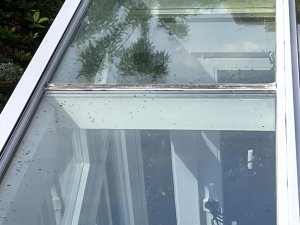

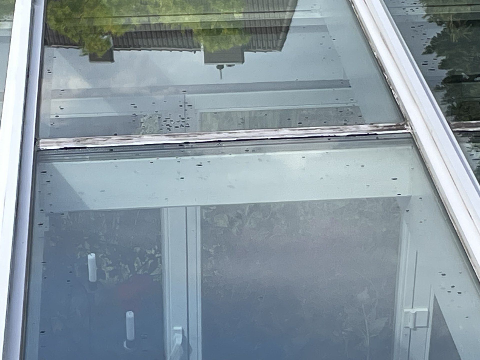

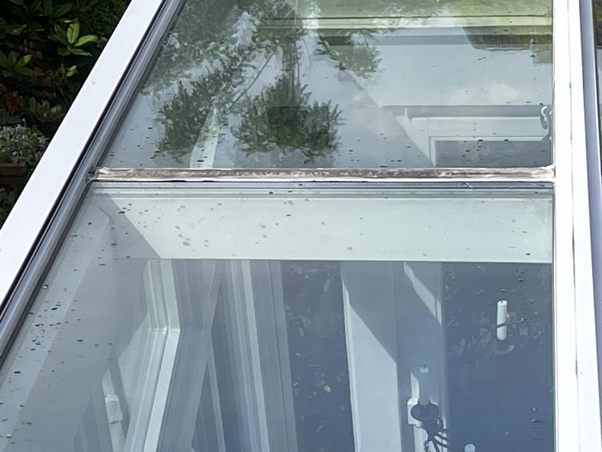

    Moin
    Ich bin neu hier und habeschon das Forum durchsucht .
    Bei unserem Wintergartendach dringt Wasser ein wo die Scheiben aneinander stoßen.Bekomme ich wenn man es mit Flüssigkunstoff überstreicht dicht?

    Erstmal genaue Ursache feststellen.
    Die Scheiben liegen doch auf einer Dichtung. Mit dem Stoß hat das sicherlich nichts zu tun.
    Bilder? Wie alt ist das Ding?
    Nicht unbedingt ist die Undichtigkeit an der tropfenden Stelle.

    Die Dichtungen sind schon relativ alt.Wenn ich den Rolladen über die Stelle fahre wird es weniger.

    Bei der Auflösung kann ich leider kaum etwas erkennen. Es regnet an der Queerfuge durch? Ist da ein Profil oder nur eine "Dichtungsmasse"

    Ja es regnet an der Querfuge durch,es ist eine Gummidichtung
    Probier noch mal bessere Fotos zu machen

    Du brauchst einen Fensterbauer, der dir die Dichtung ersetzt. Silikon, Flüssigkunststoff usw ist nicht das richtige in dem Fall. Zumal es extrem schwierig ist mit Flüssigkunststoff auf Glas eine vernünftige Haftung hinzubekommen.
