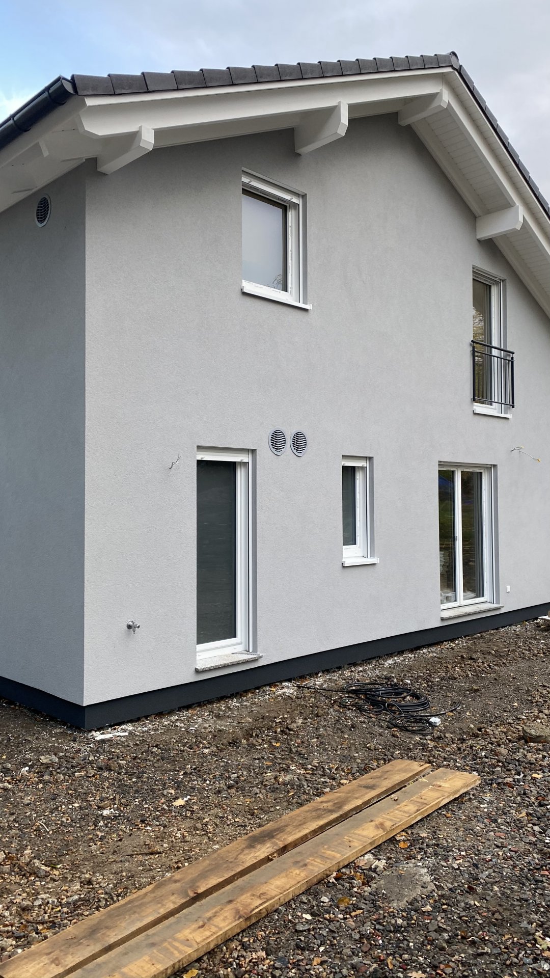

    Wir haben einen Neubau, bei dem morgen die Übergabe stattfindet.
    Als wir nochmal durch alles durchgelaufen sind, ist uns folgendes aufgefallen:
    Wir haben eine doppelflügelige Terrassentür. Hier ist außen eine Granitplatte als Fensterbank montiert. Wenn man auf die Fensterbank tritt, gibt diese leicht nach und bewegt sich um ca. 2mm nach oben/unten. Ist das normal oder könnte das langfristig zu Problemen (z.B. Risse beim Putz) geben?

    Hier nochmal ein Foto hinterher. Es geht um die rechte Terrassentür.

    Mangel mit im Abnahmeprotokoll aufnehmen.
    Eine solche Natursteinaußenschwelle ist mehr als eine Fensterbank. Als Außenschwelle muss sie trittfest montiert sein. Federt die Außenfensterbank nach, so führt dies zu Abrissen zwischen Schwelle und seitlichen Fensterleibungen und dort zu Undichtigkeiten und dann zu Wassereintritt und Frostschäden und frühzeitiger Alterung des Sockelputzes.
    Vermutlich hat die Firma die Fensterbank einfach mit Montageschaum oder Montagekleber auf die Perimeterdämmplatten geklebt. Aber nicht jede Perimeterdämmung ist für solche Belastung hinreichend tragfähig. Das geht nur, wenn es sich um hochdruckfeste Perimeterdämmung handelt, die solche Druckkräfte auch aufnehmen kann.

    Wie die Platte montiert wurde, weiß ich nicht. Da es sich um ein Fertighaus handelt, war die bereits montiert :)

    Das glaube ich nicht, dass die Wände fertig verputzt und mit eingeklebter Naturstein-Fensterbank/Schwelle geliefert worden sind. Ist aber für den morgigen Abnahmetermin egal.
    Mangel "Außenschwelle nicht trittfest" in Abnahmeprotokoll aufnehmen. Wie der BT das Problem löst ist seine Sache. Sie können ihm ja meinen Text als Hilfe ausdrucken, damit er sich nicht dumm stellt und behauptet dass es nicht besser ginge und dass sie damit leider leben müssen.

    Die Fensterbank war schon aufgeklebt und der Armierungsputz schon vorhanden. Der "richtige" Putz war dann im Anschluss an die Hausstellung aufgetragen worden, dabei sind die aber nicht mehr an die Fensterbank gegangen. Aber wie du ja schon schreibst, ist das nicht weiter Wichtig für den Fall :)

    Betrag für Einbehalt nicht vergessen. Der doppelte Betrag für die Behebung des Mangels darf einbehalten werden. Wie hoch der ist, kann ich allerdings nicht beurteilen.
    Ohne Einbehalt kein Druckmittel und man rennt dem GU ewig nach....
