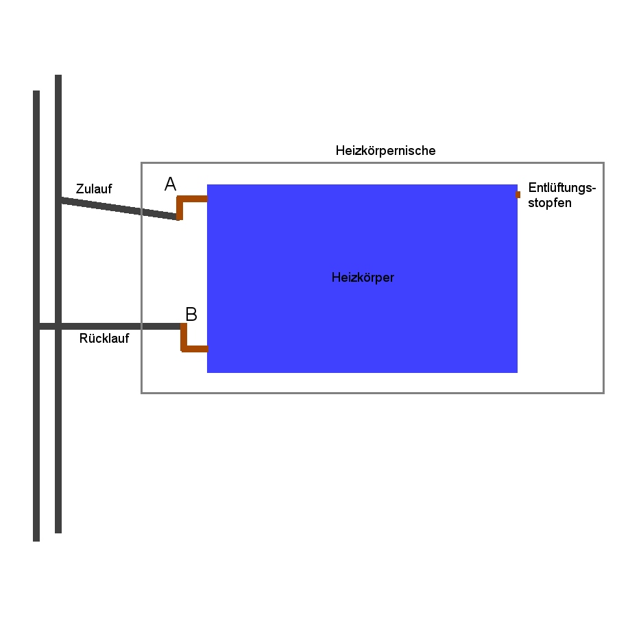

    Hallo.
    In meiner Wohnung muss ein Heizkörper erneuert werden. Aus verschiedenen Gründen ist der neue Heizkörper um 5 cm höher, als der Alte. Bei den Naben gibt es also einen Versatz von etwa 2,5 cm nach oben und unten, der mit Winkelstücken ausgeführt wird.
    Ich habe nun die Befürchtung, dass sich insbesondere am Punkt B Luftblasen halten könnten. Ist meine Sorge berechtigt? Siehe Anhang.
    Wenn ja, muss an Punkt B ein Entlüfter eingebaut werden?
    An Punkt A erwarte ich keine Probleme, das sollte über den Entlüftungsstopfen ja entweichen.

    Die Antwort lautet nicht 42 sondern "Nein".
