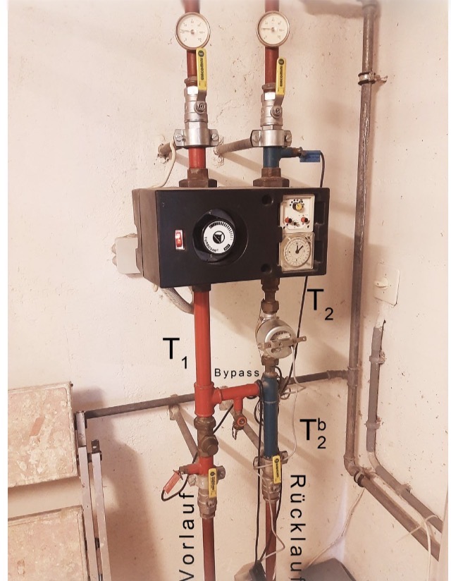

    Ich habe eine Studie über die Energieeffizienz einer Heizung mit Bypässen in einer Reihenhaussiedlung erstellt mit dem Zweck, die Miteigentümer davon zu überzeugen, dass die Bypässe zwischen Vor- und Rücklauf entfernt werden müssen. Da die meisten aber nicht vertraut sind mit Mathematik und Physik, und deshalb die Studie nicht wirklich bewerten können, habe ich gedacht, dass es hier vielleicht Ingenieure hat, die mir ihre Meinung dazu mitteilen könnten, sozusagen als Absegnung. Ich würde dann den Miteigentümer den Link zu diesem Forum schicken. Vielleicht könnte das helfen, sie zu überzeugen. Also, was sagt ihr zu dieser Studie?

    Ich halte die Einsparungseffekte für massiv überschätzt.
    Maximal 10% eher weniger.
    Das Dokument behandelt das warme Wasser, das durch den Bypass direkt in den Rücklauf fließt, im Ergebnis fast so, als müsste diese Wärmemenge anschließend erneut vollständig vom Kessel erzeugt werden. Das ist natürlich NICHT so.
    Schaut auch irgenwie so ein bisschen wie von Google/Gemini erstellt aus und keine richtige Studie !

    Lieber Simon,
    Die Studie ist von mir erstellt. Ich bin Physiker und war Dozent an Fachhochschulen, wo wir solche Themen durchgenommen haben. Ich behaupte nirgends, dass das Wasser durch die Bypässe verloren geht im Sinne, dass es wieder aufgeheizt werden muss. Also bitte keine Beurteilungen aus dem Bauchgefühl heraus.

    Ich verdiene u.a. mit der Optimierung von Kundenanlagen mein Geld. Auf die Idee, die kalorischen Einspareffekte der Bypassentfernung zu berechnen, bin ich noch nicht gekommen und werde Deine "Studie" auch nicht bewerten.
    Für die Mitleser:
    Die Überströmventile wurden zur Druckvernichtung in ungeregelten Pumpenanlagen eingebaut, um Strömungsgeräusche zu vermeiden. Mit dem Einbau selbstregelnder Pumpen haben die ihre Daseinsberechtigung verloren.

    Mag für geneigtes Fachpublikum möglicherweise interessant sein, geht aber völlig am Zweck vorbei.
    Wenn du überzeugen willst, musst du mit einfachen, verständlichen Worten den Inhalt auf eine DIN A4 Seite eindampfen.
    Ich hab leider keine Zeit, mir so viel Text rein zu ziehen.
    Ich bin da eher bei Fred: Überströmer zu drehen und schauen was passiert. Das dürfte weniger Überzeugungsarbeit erfordern.
    Wichtig bei der ganzen Sache: du musst dich authentisch auf das Niveau deiner Adressaten begeben. Sonst kannst du das Vorhaben gleich vergessen. Egal wie gut das fachlich ist

    Nur mal zum Verständnis, der schwarze Kasten ist doch ein Mischer, richtig?
    Also wenn der mal ganz zu ist, braucht man dann nicht den Bypass?
    @Fred Astair wo siehst Du da einen Überströmer, den man abdrehen kann?

    Ich habe nichts von Abdrehen geschrieben.
    Der im Bild dargestellte Bypass ist nichts anderes als ein Überströmer, nur ohne eine manuelle Einstellfunktion.
    Ohne Kenntniss der vorgelagerten Hauptspeisepumpe kann dazu nichts gesagt werden.

    Ein Miteigentümer hat mir ein Diagramm von der alten Heizung geschickt. Darauf sieht man, dass der Fluss Q konstant und deshalb der Bypass nötig war. Man sieht auch, dass die Unterstation drei Ventile hat. Vielleicht kann mir jemand erklären, wozu das Ventil direkt zur lokalen Pumpe nötig ist? Die Unterstation ist übrigens eine Turbosar PC 11. Mich würde auch interessieren, ob die lokale Pumpe einen Saugeffekt hat. Wenn dies so wäre, dann würde unter gewissen Umständen weniger Wasser durch die Bypässe fliessen, was die Kosten wiederum reduzieren würde.

    Wenn der Rest der Verrohrung auch so aussieht, kann ein offener Bypass schon zur Energievernichtung beitragen. Aber die Energieeinsparung einer Rohrdämmung würde trotzdem noch das schließen des Bypass schlagen.

    Bypass entfernen und Pumpe gegen selbstregulierende ( Pumpleistung ) tauschen.
    Diese haben meist mehrere Programme, die man probieren kann.
    Bei einer Anlage, wo ich hin und wieder vorbeischaue, sieht man Leistungswerte ab 4 bis 16 W , ca. Das ist gleichzeitig die Anlage mit dem niedrigsten Jahresverbrauch KW im Bestand.

    Um nochmal etwas zur ursprünglichen Frage beizutragen.
    Für meinen Geschmack ist das Layout zu unübersichtlich.
    Das Hydraulikschema auf Seite 2 passt nicht zum Bild auf Seite 1.
    Wenn Warmwasser dezentral erzeugt wird, wäre es das einfachste die Messungen der WMZ mit dem Brennstoffverbrauch zu vergleichen.
    Das ist für Laien viel leichter zu verstehen und dazu noch praxisnah mit "echten" zahlen.
