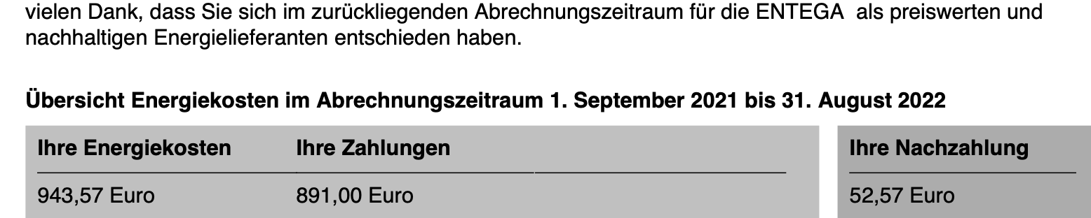

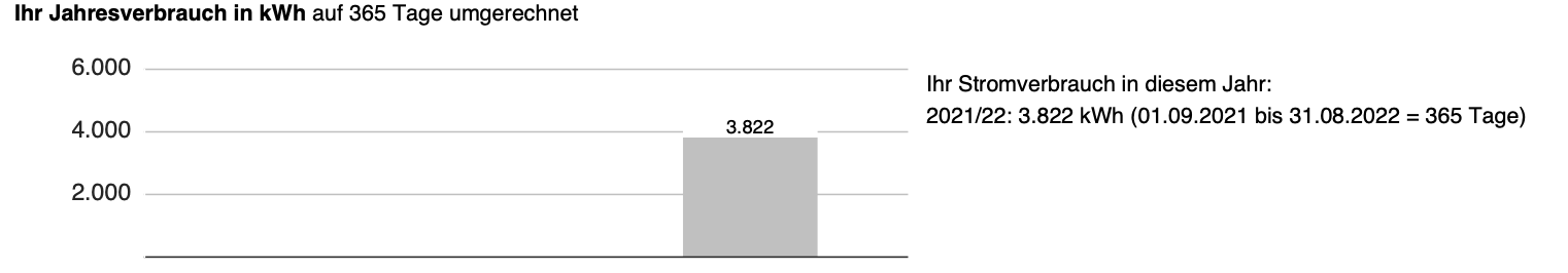

    Hier mal so als Nachweis für die pessimistischen. Meine komplette Abrechnung.
    Haushaltstrom war ein höherer Verbrauch, aber um es einfach zu machen einfach geteilt durch 2.
    Somit sind meine Kosten für Heizung + WW + Wartung + Betriebskosten + aller Kosten = 475€
    Leider wurde auch bei mir der Tarif erhöht (jetzt 31ct + 12 Monate Preisgarantie). Aus diesem Grund rechne ich nächstes Jahr mit mit 500-600€ für alle WP-Kosten
