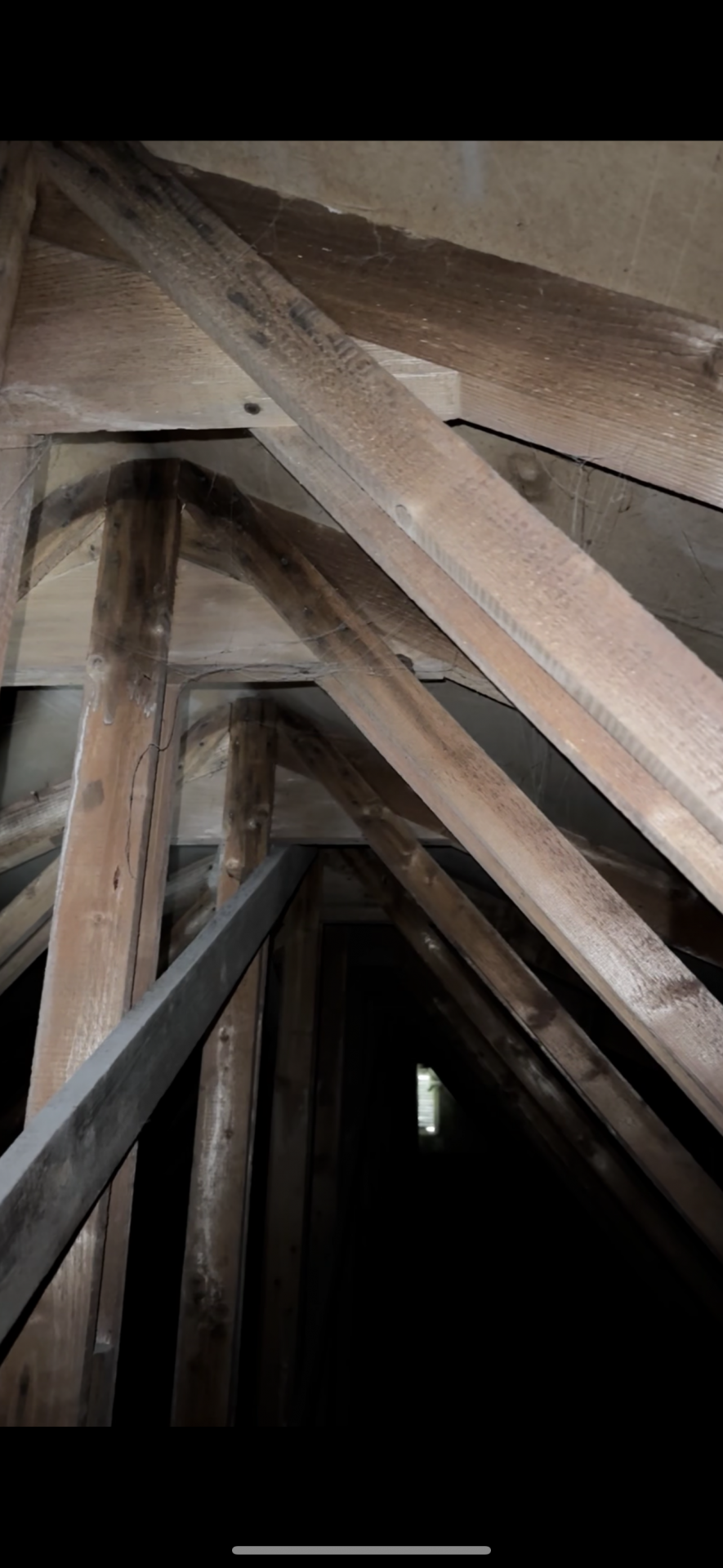

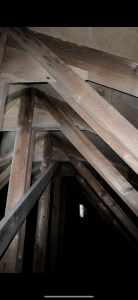

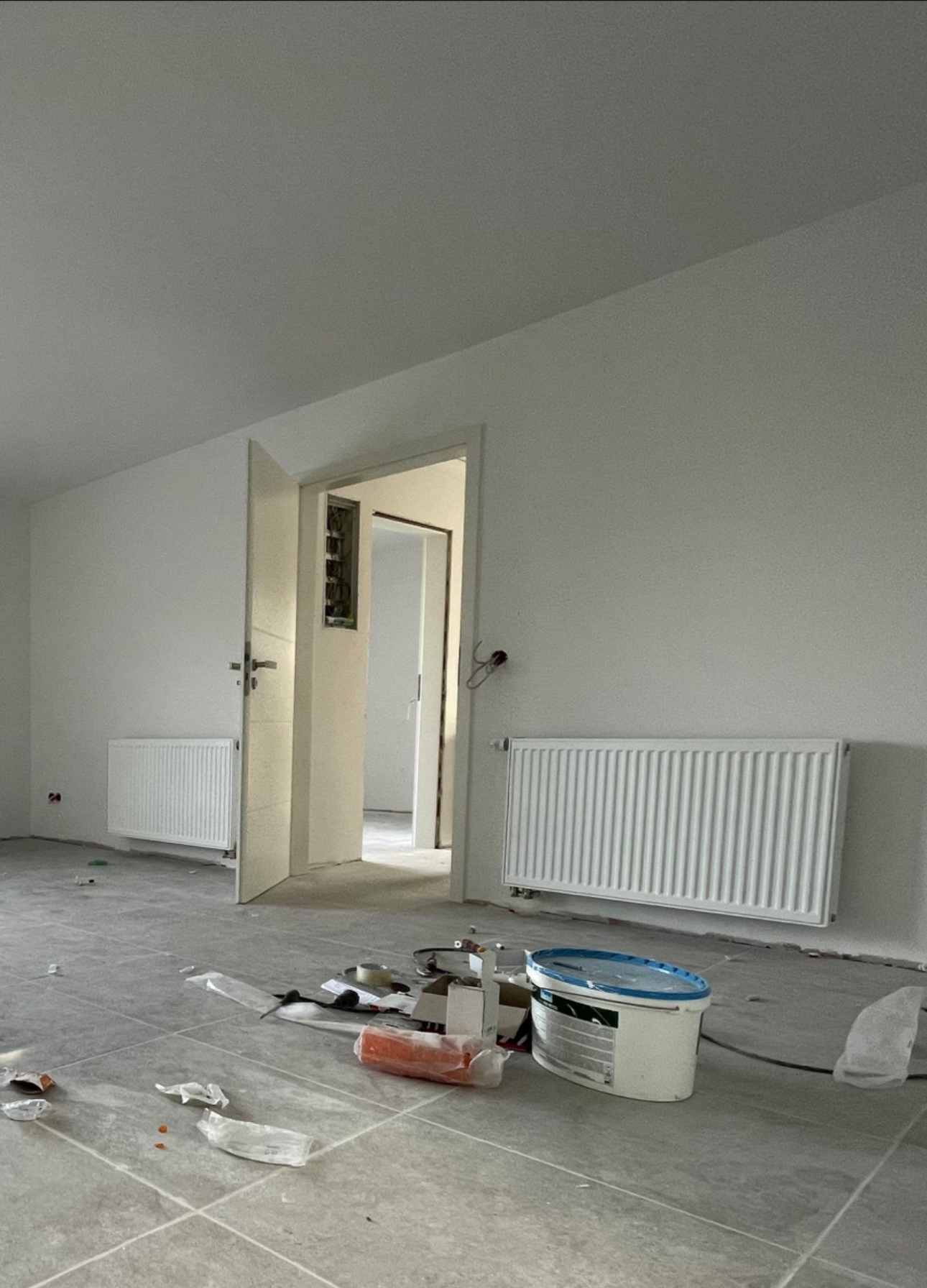

  16. #136 Nosferatu05, 16.10.2024
    Nosferatu05
    Nosferatu05
    13.10.2024
    28
    Das verstehe ich.
    Ich werde mein bestes geben.
    Das Haus ist von 1970.
    Die Fenster sind doppelt verglast und müssten jetzt ca 2 Jahre alt sein.
    Heizkörper sehen für mich aus wie normale Heizkörper.
    Bild hänge ich an.
    Die oberste Geschossdecke ist gedämmt. Im Sinne von da liegt was drin. Ordentlich ist anders.
    Beim Dach weiß ich es nicht da zwischen den Balken sowas wie Pressholz eingesetzt ist, könnte was hinter sein, muss aber nicht.
    Steht jetzt auf meiner Liste zum gucken.
    Auch dazu gibt es erst einmal ein Bild im Anhang.
    Thema Dämmung weiß ich gar nichts. Vielleicht ist auch hier ein Bild selbsterklärend?
    Kellerdecke gibt es in dem Sinne nicht, da beide Etagen zu Wohnraum zählen.

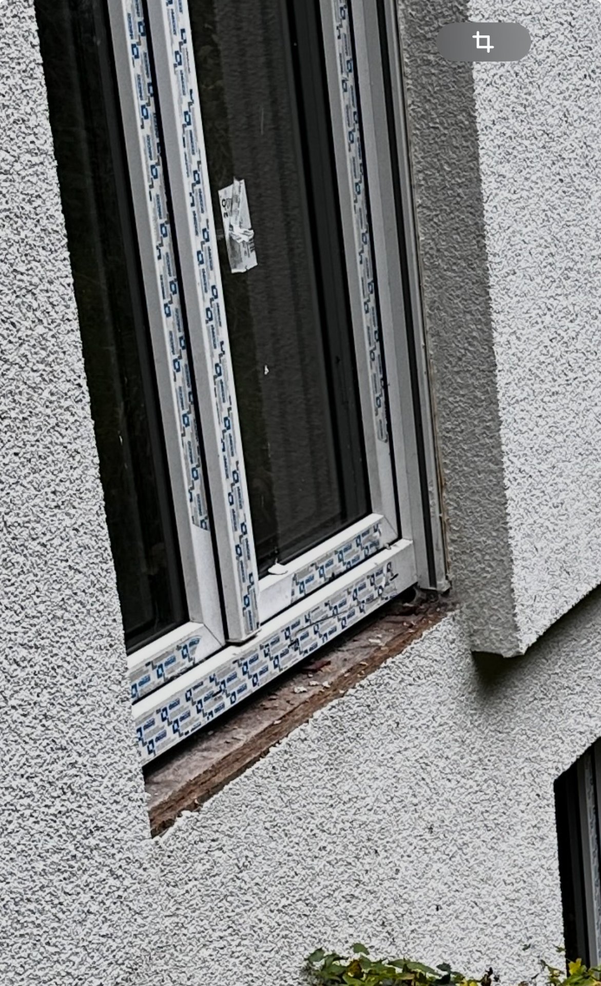

  17. #137 Nosferatu05, 16.10.2024
    Nosferatu05
    Nosferatu05
    13.10.2024
    28
    Waren vorhin vor Ort und zumindest konnte ich feststellen, das es sich um 3-fach verglaste Fenster handelt.
    Auf einem Klebezettel steht folgendes:
    4mm Thermofloat
    18SULT7040
    4mm Float
    18SULT7040
    4mm Thermofloat
    Die Fassade wurde nur verputzt und auf die vorhandene Fassade (sowas wie Klinkersteine) gestrichen. Neu gedämmt ist da nichts.

    Dann sollten für ein WP neue Heizkörper rein und die oberste Geschossdecke/das Dach gedämmt werden.
