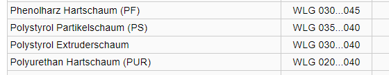

    Wärmeleitfähigkeit von Baumaterial
    Vielleicht für den einen oder anderen interessant
    scheint mir deutlich mehr als im u-wert Rechner drin zu sein, besonders weiter unten in der Liste
    Und alles auf einen Klick sichtbar …

    ... aber auch der Wirklichkeit entsprechend?
    Hätte ich mal nicht das teure Resol gekauft, sondern lieber das günstigere und viel besser dämmende PUR :mauer

    Das scheint entweder veraltet oder ein Fehler zu sein. PF stimmt mit der angegebenen Quelle nicht überein.

    Da schau ich lieber in die DIN 4108, in die Technischen Datenblätter der Produkte oder wenn ich faul bin und nur spielen will in die Datenbank von UBAKUS

    Viele haben auf die eben leider keinen Zugriff...
    Ich fand besonders diese Infos zu Kesselstein/Kalk interessant, ganz schön krass wie viel so ein verkalkter Wärmetauscher ausmachen kann
