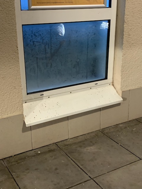

Wo bekomme ich solche Fensterbänke
Diskutiere Wo bekomme ich solche Fensterbänke im Fenster/Türen Forum im Bereich Neubau; Hallo zusammen, es wäre sehr nett, wenn mir jemand sagen könnte, wo ich solche Fensterbänke erhalte resp. nach was ich da konkret suchen muss....

    es wäre sehr nett, wenn mir jemand sagen könnte, wo ich solche Fensterbänke erhalte resp. nach was ich da konkret suchen muss. Ich brauche eine derartig große Ausladung und oben einen entsprechenden Winkel.
    Danke und viele Grüße

    Bei deinem Metallbauer / Schlosser um die Ecke. Die gibts nicht fertig.

    Nach "Blechfensterbänke nach Maß" z.B.

    Jeder Betrieb der eine Industrie Kantbank im Betrieb besitzt ! 100 tausend Stück kommen da zur Wahl in Deutschland

    Diese besondere Variante wurde seit den 90er Jahren insbesondere in erdgeschossigen Fensteröffnungen gerne verbaut, wenn diese an das öffentliche Straßenland grenzen, weil so keiner auf die Idee kommt sich dort hinzusetzen oder seine leere Bierflasche dort abzustellen. Das ist quasi "Taubenvergrämung ohne Tauben", also Vergrämung von Jugendlichen und/oder Landstreichern.

    Mit vernünftiger Skizze bekommst du die aus Aluminium im Fachhandel für Baubeschlag oder evtl. auch im Baustoffhandel. Aufgrund der extremen Neigung allerdings kein Standard, daher Sonderanfertigung. Würde schätzen 4-6 Wochen Lieferzeit.

    Vielen Dank an euch alle. Mein Horizont wurde erweitert. Werde demnächst mal beim lokalen Schlosserbetrieb anfragen.
