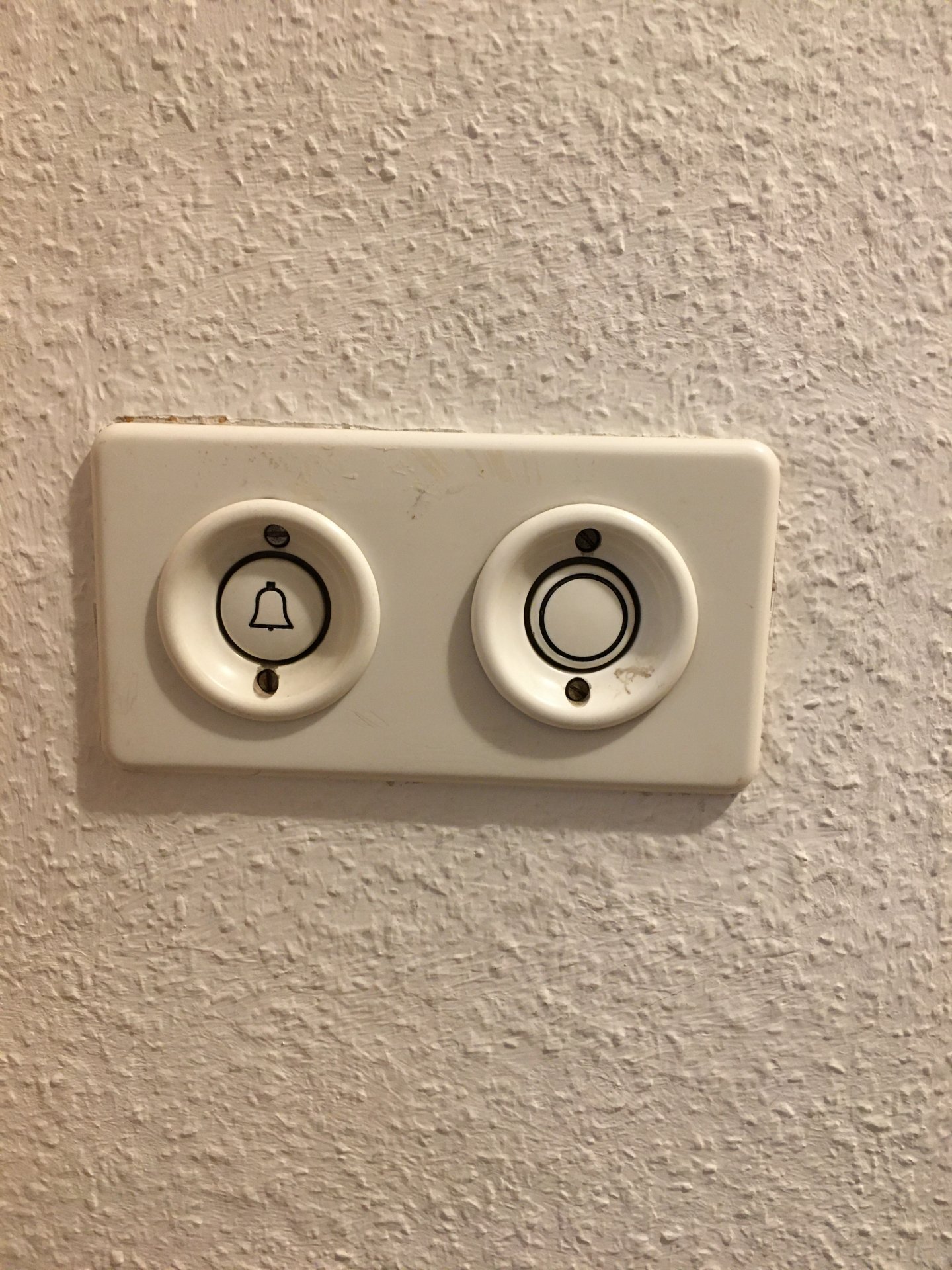

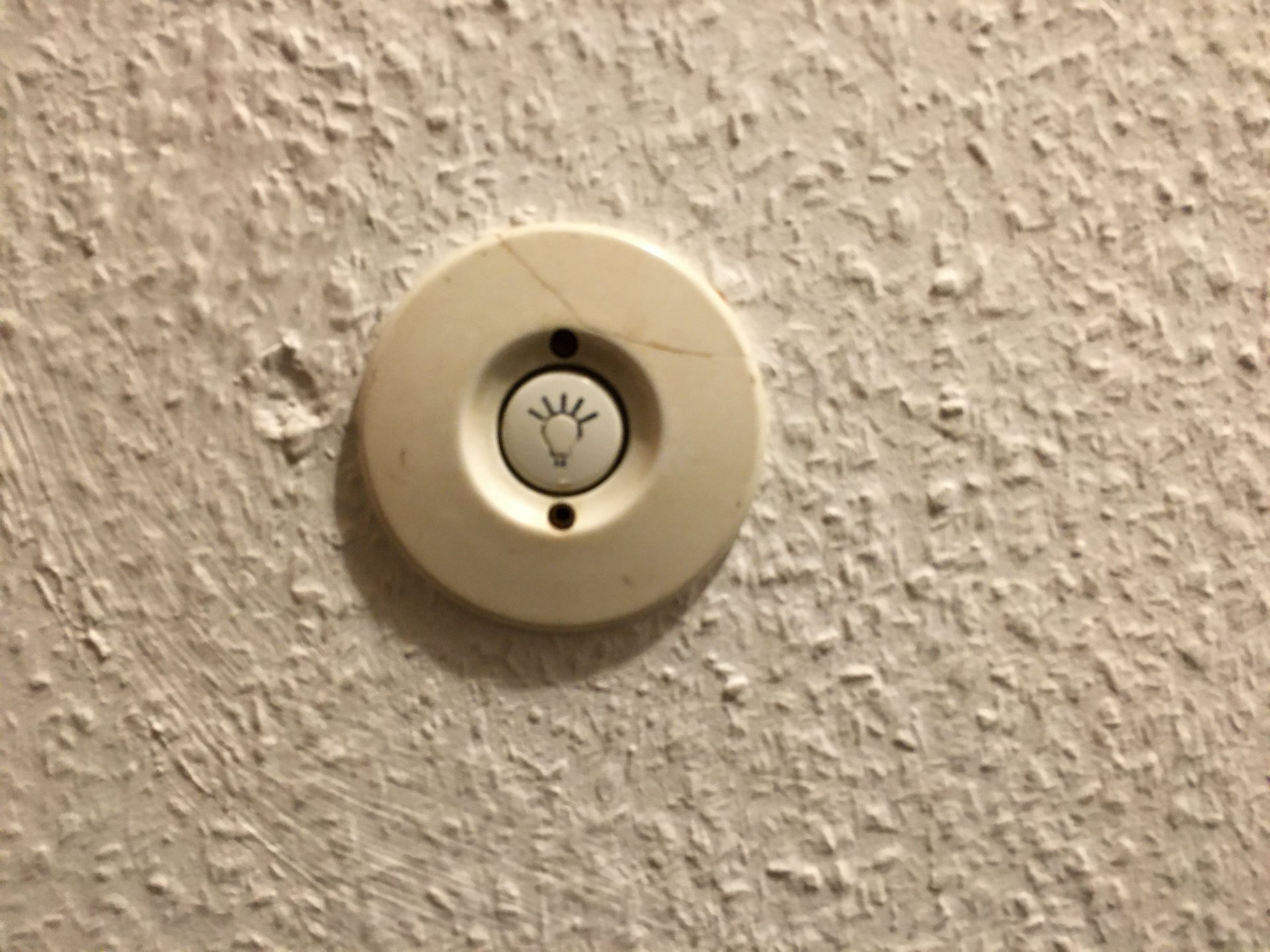

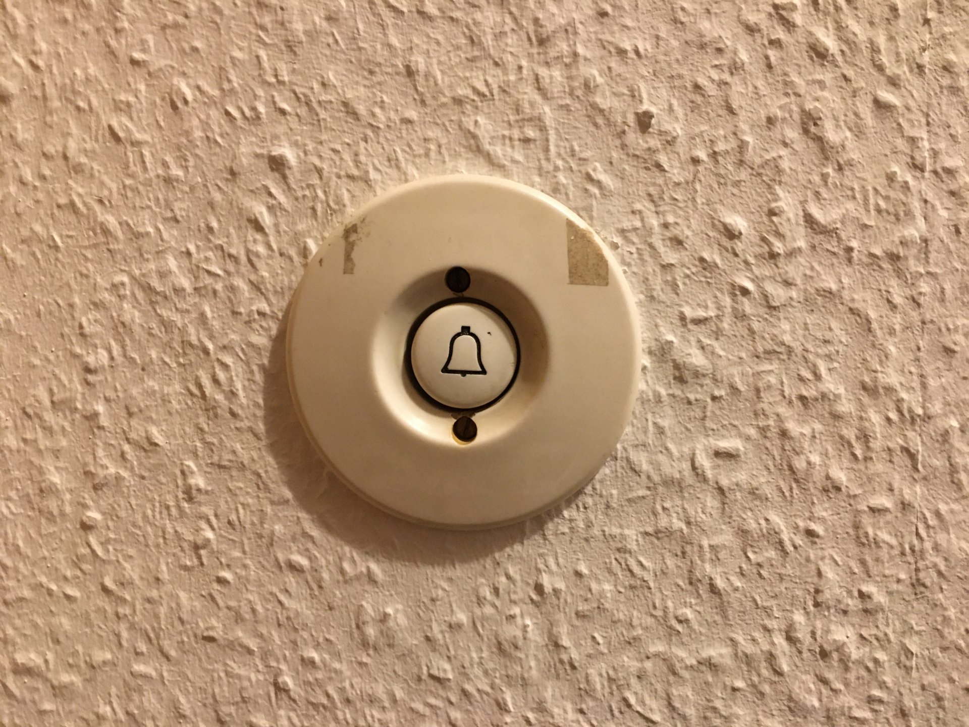

    ich will bei mir im Haus die Taster für Klingel und Licht erneuern.
    Wisst ihr wo es solche alten Taster gibt?
    Lg und danke!

    danke dir.
    Das Haus ist Baujahr 1900. Gehen ganz schön ins Geld. Eventuell muss ich die alten einfach gut polieren, sind halt schon echt vergilbt und in zwei Wochen wird alles geweißelt.

    Ja, die historischen Serien kosten richtig Knete.
    Kennst Du noch die Zigarettenwerbung "Es war schon immer etwas teurer einen besonderen Geschmack zu haben"?
    Wenn die Taster elektrisch noch in Ordnung sind, dann bade die Rahmen und Abdeckungen mal ein paar Stunden in heißem Spülmittelwasser und bürste dann kräftig den Belag runter. Bakelit verfärbt sich kaum.
    Wenns nicht vollständig entfernbar ist, dann mische der neuen Wandfarbe etwas beige bei, damit der Kontrast nicht zu groß wird.

    Spülmaschine wäre ggf. eine Option

    Wenn Bakelit dann Spülmaschine oder Seifenlauge und wenn dann noch der Wunsch nach richtig neu besteht mit 2000er Schleifpapier nass auf Hochglanz bringen. Dauert und ist echte Handarbeit, aber es funktioniert. Zum Abschluss mit Antikwachs sehr sparsam aufpolieren, zwei Wochen liegen lassen und zum Abschluss ncoh mal mit Baumwolle aufpolieren, eine Woche liegen lassen und final noch mal überpolieren.
