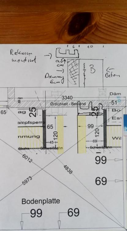

    Hallo, wir haben einen Wintergarten inkl. Streifenfundament von einem dt. Anbieter erhalten.
    Das Streifenfundamt wurde anhand einer Bauzeichnung erstellt. Die langen seiten 5m,die kurzen 3m. Nach dem betonieren stellt sich heraus das die 5m nur auf einer Seite eingehalten wurden. auf der anderen Seite sind es nur 4,95m geworden.
    Das zieht nach sich das die Freigabezeichnung, anhand der produziert werden sollte und die von mir abgenommen wurde für den Wintergarten (Breite 5m) hinfällig wurde, da dieser nun mit der Länge 4,95m gebaut werden musste, da er sonst auf der schmäleren Seite über gestanden wäre.
    Einen geänderten FreigabePlan habe ich nicht erhalten.
    Weiter gibt der FundamentPlan eine Breite des Streifenfundaments von 10cm +2cm xps Platte her. Der Monteur vor Ort verwendet 6cm xps. Dafür wurde die 3m Seite komplett bauchig gegossen (seine Holzschalung ist von Haus aus gebogen gewesen..) so das aus den 10cm in der mitte gut 16cm wurden.
    Wie sieht dieser Punkt rechtlich aus. Ich zahle den Betrag x für 5x3m, nehme die MA?E per Freigabezeichnung ab und bekomme nun 4,95 x 3m sowie eine Streifenbreite zwischen 9 und 20cm. Zählt das im Betonbau alles als vertretbare Toleranz die man hin nehmen muss.? Welche Alternativen hab ich hier?

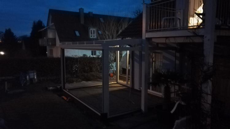

    Jetzt wurde heute der Wintergarten geliefert (soll morgen aufgebaut werden) und hat auf der Alusichtseite einen ca. 10cm tiefen Kratzer. Gleich mal Mängelrüge versendet, doch was bleibt als Lösung? Die Nachbesserung wird doch so laufen das da einer mit ner Spraydose kommt und mal kurz drüber hält... Für nen 40000 Euro Wintergarten wohl n unding.
    Auch hier bzw. generell die Frage wie verhalte ich mich hier rechtlich richtig? Wie würdet ihr euch gegenüber dem Hersteller verhalten?

    Ich frage mich, wie für die Verankerung der Wintergartenkonstruktion auf dem Streifenfundament die Mindestrandabstände der Dübel eingehalten werden sollen, wenn das "Fundament" nur 10cm breit ist.
    Wie soll man da Bewehrung verlegen?
    Michael, zeig uns doch mal bitte einen (anonymisierten) Ausschnitt aus den Plänen.
    Wenn die Alu-Konstruktion für 4.95 gerfertigt ist und eine Seite des Fundamentes 5.00m ist bleibt immer noch ein Überstand von 5cm. Wie soll da die Verankerung aussehen, wenn der Aufbau um 5cm versetzt auf einem 10cm breiten Fundamentstreifen steht???
    Und warum hat dann keinen Rückbau angeordnet?
    Weil die Verankerung des Windergartens in der Wärmedämmung später unsichtbar verschwindet..

    KANN man machen, muss dann aber die zu verankernden Bauteile mittels einer tragfähigen Konstruktion (Winkel, Konsolen, o.ä.) mit den Fundament verbinden. Und das bei 10cm ?
    Michael, kannst Du es mal bitte managen, dass wir hier Skizzen, Zeichnungen, Fotos sehen. Für Glaskugeln ist es zu kalt.

    Holger, ich versuchs zeit ner viertel Stunde und bekomm es nicht hin... Bild hat inzw. nur noch 110kb und es heißt immer noch zu groß?
    .evtl. jetzt..
      38,7 KB
      1.430
  12. uban
    uban
    07.01.2009
    1.081
    dipl.-ing.
    Rheintal Oberrhein Murg
    Ist das ein Beispiel mit Siemens Luftanker?
    Das 10cm breite Beton-Fundament hat als Funktion die 6cm-Dämmplatte abzustützen? Sehe ich das richtig?

    An der Stelle wäre doch schon Schluss mit lustig. Nachbessern lassen und wegen so einem Fehler doch noch die gesamte Konstruktion anders bauen lassen. Wird der Wintergarten inkl. Fundamente von einem Auftragnehmer gemacht?

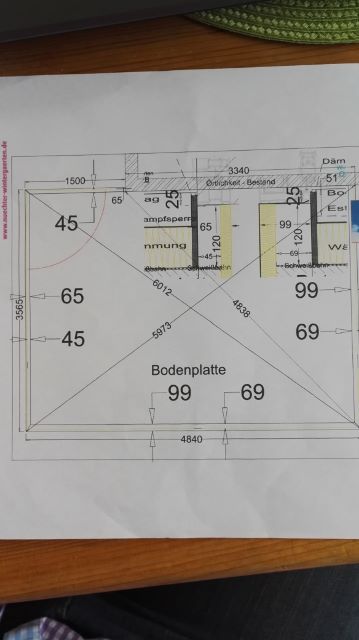

  14. #14 Wintergartenbau, 16.12.2015
    Wintergartenbau
    Wintergartenbau
    24.10.2015
    37
    Customer Manager
    Schwabhausen
      26,2 KB
      671
      38,7 KB
      643

    ...wenn ich mir jetzt die MAße nochmal anschaue, das das Fundament nicht so dünn nach oben hin abgeschlossen wird hat mir der Betonierer schon gesagt...aber fasst alle anderen Werte passen eigentlich auch nicht mehr... geänderte Freigabezeichnung nach der nochmaligen Besichtigung habe ich natürlich keine erhalten.

    Sehe ich das richtig, dass die unteren Profile des WiGas auf der Dämmung und nicht auf dem Fundament-Mickerling aufliegen...??? Bzw. damit dann der ganze Wintergarten? Wie soll das denn gehen?
    Ich würde an Deiner Stelle schleunigst die Bremse reinhauen.
    Bekommst Du alles aus einer Hand? Was waren die Vertragsgrundlagen? Welche Unterlagen wurden dazu vorgelegt? Hat die jemand geprüft?
    Und anhand welcher Zeichnung (und statischen Berechnung) wurden die Fundamente erstellt?

    Wie bitte soll denn da irgendwas befestigt werden, wie Lasten (Windsog, Schneelast) abgeleitet werden und vor allem, wie bewehre ich fechgerecht einen 10 cm Betonbalken???
    Ich würde sagen, das war ein Satz mit X (das war wohl nix)

    Das Fundament wurde anhand obiger Zeichnung erstellt...halt nur die Außenmaße und dementsprechend nach innen breiter...
    Vertragsgrundlagen..
    Grundlage für die Ausführungen sind die Hersteller Richtlinien und Schnittzeichnungen auf unserer Internetseite...für alle Ausführungen gelten unsere AGB´s
    Elemente hergestellt nach statischen Erfordernissen und den Verarbeitungsrichtlinien der Fa. A...Elemente.
    Position Streifenfundament: 900mm tief, frostfrei mit Dämmung außen einschließlich Beton B25 (inzw. C25)...es wurden 40kg Säcke verarbeitet..
    Statik: Eine Prüfung des Standsicherheitsnachweises ist nicht erforderlich, die Bestätigung des Tragwerksplaners über die Prüffreiheit nach dem Kriterienkatalog gemäß Anlage 2 der BauVorlV liegt bei.. der zugehörige Kriterienkatalog wurde bei allen Punkte mit ja abgehakt..also ok.
