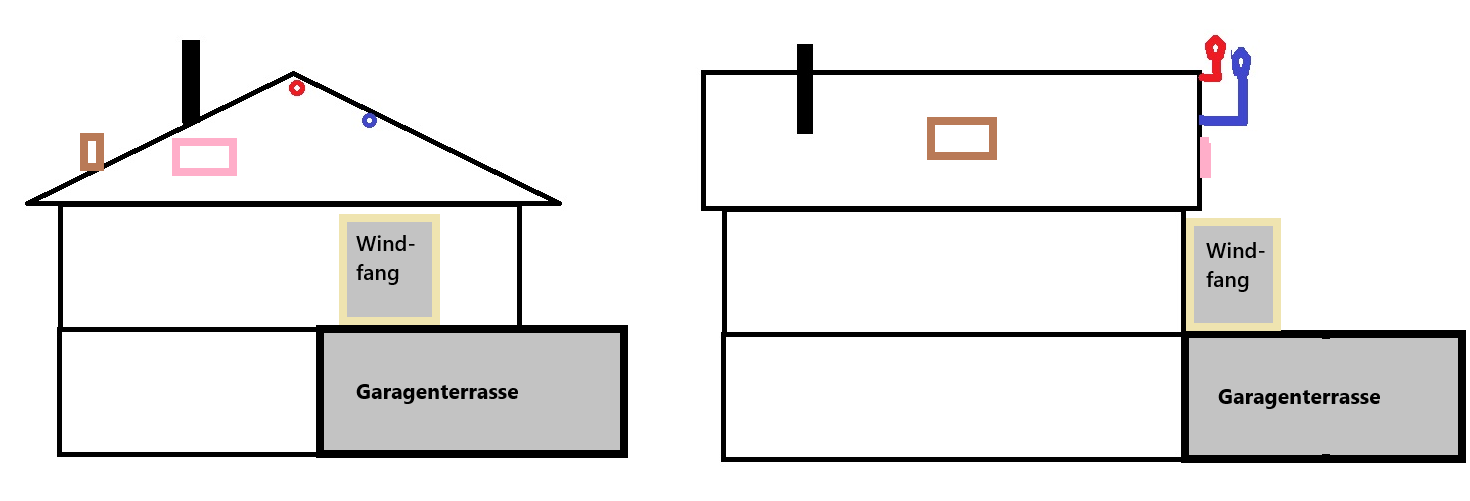

    Momentan wird bei mir meinerseits das Dachgeschoss gedämmt und ausgebaut. Bevor die Konstruktion jetzt endgültig geschlossen wird, möchte ich sicher sein, dass ich keine wichtigen Durchführungen oder Leerrohre vergesse vorzubereiten, welche man später nur noch aufwendig nachrüsten kann. Beim Haus (Satteldach, ca. 45 Jahre alt) wird sicher noch die Installation einer KNX-Wetterstation benötigt und möchte auch gleichzeitig berücksichtigen eine spätere Klimaanlage mit Heizfunktion für das Dachgeschoss vorzusehen.
    Ich habe mich bereits in das Thema der Wetterstationinstallationsortes eingelesen, eine möglichst freie Montage (z. B. auf einem Mast über Dach) wird empfohlen, damit Wind, Sonne und Regen möglichst unverfälscht gemessen werden.
    Aus praktischen Gründen überlege ich aber aktuell folgende Lösung:
    Am Giebel unterhalb des Giebeldreiecks (Neigung Dach ~19°) eine Wandhalterung zu setzen, das KNX-Kabel dort nach außen zu führen und die Wetterstation dann etwa 1,00 - 1,20 m vom Gebäude weg (Dachüberstand = 70 cm) zu montieren. Dadurch wäre sie relativ frei montiert, gleichzeitig aber noch gut zugänglich für Wartung.
    Dazu hätte ich ein paar Fragen an euch:
    1. Ist eine Montage oberhalb der Giebelwand+Dach grundsätzlich sinnvoll, oder entstehen dort häufig Probleme durch Windverwirbelungen? Abschattungen glaube ich sind bei dem relativ freien Gelände eher irrelevant. Bzw. Kann man das alles nicht alles dann auch individuell in der Wetterstation parametrieren?
    2. Spielt die Wetterseite (Westseite) des Hauses eine große Rolle bei der Position der Wetterstation? Sollte man diese möglichst auf der Hauptwetterseite montieren?
    3. Würdet ihr bei meinem flachen Satteldach trotzdem eher eine Mastmontage über Dach empfehlen, oder ist die beschriebene Lösung in der Praxis ausreichend? Falls ja, wie führt man das KNX-Kabel am besten durch das Dach, sodass es dauerhaft dicht bleibt? Haus und Ziegel sind etwa 45 Jahre alt.
    Zusätzlich möchte ich das Dachgeschoss gleich für spätere Vorkommnisse vorbereiten. Da würde mir z.B. ein Klimaanlage mit Heizfunktion (Split- oder Multisplit-Gerät) einfallen. Bevor die Dämmung geschlossen wird, würde ich daher gerne wissen, was sinnvoll ist dafür vorzusehen?
    Meine bisherigen Überlegungen:
    • Leerrohre nach außen für Kältemittelleitungen
    • separates Leerrohr für Stromversorgung / Steuerleitung
    • Möglichkeit für Kondensatablauf
    • geeigneter Platz für ein späteres Außengerät
    Dabei stellen sich mir noch ein paar weitere Fragen:
    1. Welche Art von Klimaanlage ist für ein Dachgeschoss typischerweise sinnvoll (Split / Multisplit / andere Lösungen)?
    2. Welche Vorbereitungen sollte man im Rohbau unbedingt treffen, damit eine spätere Installation möglichst einfach bleibt?
    3. Muss man Bedenken haben, wenn ein Außengerät z. B. auf dem Dach installiert wird und dauerhaft der Witterung ausgesetzt ist, oder ist das bei modernen Geräten unproblematisch?
    4. Was könnte sonst noch alles in Zukunft auf dem Dach noch zu installieren sein? PV-Anlage ist schon vorhanden die Leitungen gehen irgendwie über den Dachvorstand und durch die Bitumenpappe (scheint nicht nässetechnische beeinträchtigend zu sein)
    Mir geht es vor allem darum, jetzt während des Ausbaus die richtigen Vorbereitungen zu treffen, damit später keine größeren Eingriffe in Dach oder Fassade nötig werden.
    Ich war eben auch in Paint aktiv und habe eigentlich jeweils zwei Möglichkeiten der Montageorte für die zwei Gerätschaften ausfindig gemacht:
    LEGENDE:
    Wetterstation rot: ganz oben am Giebeldreieck (Vorteil: weniger Material nötig und sicher beste Variante)
    Wetterstation blau : seitlicher und tieferer Versatz am Giebel unter Dachvorstand (Vorteil: würd ich mir zutrauen über den eingezeichneten Windfang und Leiter im Fall der Fälle direkt an die Wetterstation zu kommen. Ist bei Variante rot nicht mit Windfangdach möglich, dann meinerseits = Höhenangst)
    Klimaanlage braun: Auf Dach
    Klimaanlage rosa: Unter Giebelvorstand

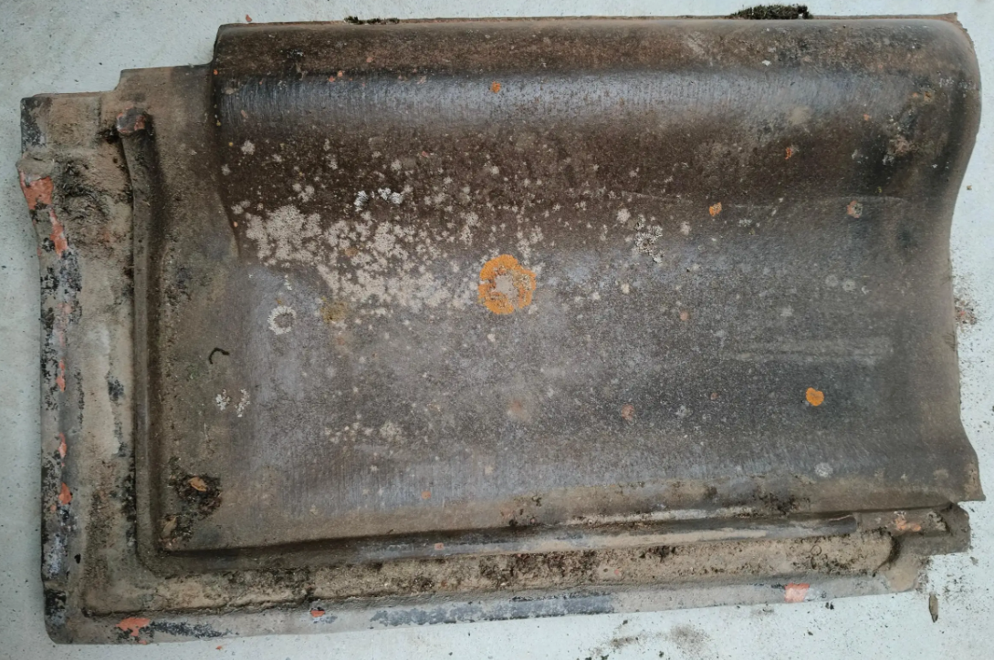

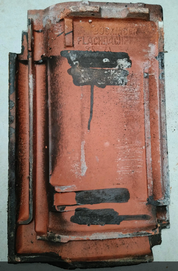

    Diese sind übrigens die Ziegel auf meinem Dach:
    Vielen Dank für eure Einschätzungen, Meinungen & Hilfe

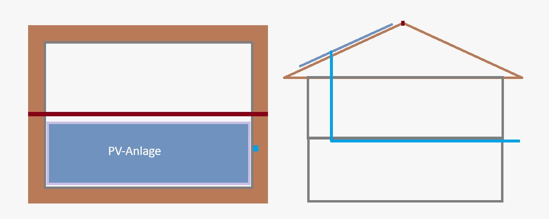

    habe mir das nochmal überlegt, die PV-Anlage wurde über einen Elektriker vom Vorbesitzer gemacht und die Leitung geht vermeintlich von der Garage im Leerrohr zum Dach. Also quasi am Dachüberstand durchs Holz vom Dach (der vorhandene Hohlraum scheint dicht zu sein) und dann unter den Ziegeln und über der Bitumenpappe zu den PV-Modulen.
    War nochmal in Paint aktiv:
    Legende:
    hellblau: Leitung für PV Anlage im Kupferlehrrohr
    graublau: PV-Anlage
    braun: Dachüberstand
    So nur über die Giebelmauerwerk raus zu kommen und über den Dachhohlraum wäre es ja auch möglich!?
    Müsste man dann eigentlich nur jetzt Mal alles in der Gegend Giebelwand und die Leitungen vom Keller inkl Leerrohren vorbereiten, dann wäre es für später auch passend..

    Wie soll eine Wetterstation gewartet werden, wenn sie 1,00m von der Giebelwand entfernt und dann noch der Leiterstellplatz durch einen Windfang blockiert ist? Das ist doch nur noch mit einem Hubsteiger möglich.
    Installiere die Station einfach auf dem Garagendach mit einem kleinen Mast auf Arbeitshöhe (1,50m) - die Ergebnisse dürften sich im Bereich der Messtoleranz von einem (2m?) höheren Standort am Giebel unterscheiden. Und wenn es denn unbedingt sein muss, kann man immer noch einen klappbaren Mast nehmen, der etwas länger ist.
    (Edit: ok, das Haus wirft einen Windschatten auf das Garagendach, ich ziehe meinen Vorschlag zurück :) )

    Welche Aufgabe soll die Wetterstation überhaupt übernehmen?
    Für die Temperatur ist der Standort am Dach nicht zu gebrauchen.
    Winddaten taugen erst ab 10m Höhe, mit deiner Position bist du voll in der turbulenten Strömung des Daches.
    Wichtig zu wissen: Wind und Temperatur können wissenschaftlich nie am exakt gleichen Messpunkt aufgenommen werden...

    Ich bin auch der Meinung, dass ein einfacher zu erreichender Ort besser wäre. Es geht ja wahrscheinlich weniger darum, wie viel oder wie stark, sondern ob es regnet oder stürmt, um diverse Dinge zu automatisieren. Und dafür ist der Standort fast egal. Die korrekten Messwerte gibts dann von der Wetter-App.
