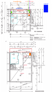

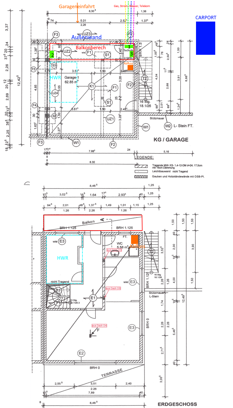

    ich plane gerade den Neubau einer Doppelhaushälfte auf einem Hanggrundstück (Hang fällt nach unten zur Straße). Wir haben im Kellergeschoss eine integrierte Garage, die straßenseitig ebenerdig erschlossen ist. Im Erdgeschoss liegt der Hauswirtschaftsraum (HWR) auf der linken Hausseite (Türkis markiert) (von der Straße aus gesehen).
    Aktuell bin ich an dem Punkt, wo ich die Mehrspartenhauseinführung (MSH) festlegen muss – und da komme ich nicht weiter. Ich möchte möglichst zukunftssicher planen (Leerrohre, Nachrüsten, PV, Wallbox etc.) und gleichzeitig vermeiden, dass ich mir mit dem Abfluss, Unterzügen oder der Statik selbst im Weg stehe.
    Option 1 – An der vorderen Außenwand (Garage, rechts)
    • Direkt rechts innen an der Wand, nahe der Einfahrt.
    • Medienleitungen müssen von dort unter dem Unterzug entlang zur linken Seite geführt werden.
    • Sehr nah zum HWR.
    • Versorgerseitig einfach zugänglich.
    • Möglicher Platzkonflikt mit Abflussleitung.
    Option 2 – Im Bereich des Einzelfundaments (S3)
    • Etwas weiter innen, nahe der linken Wand. Kurzer Weg direkt ins HWR im Erdgeschoss Kernbohrung

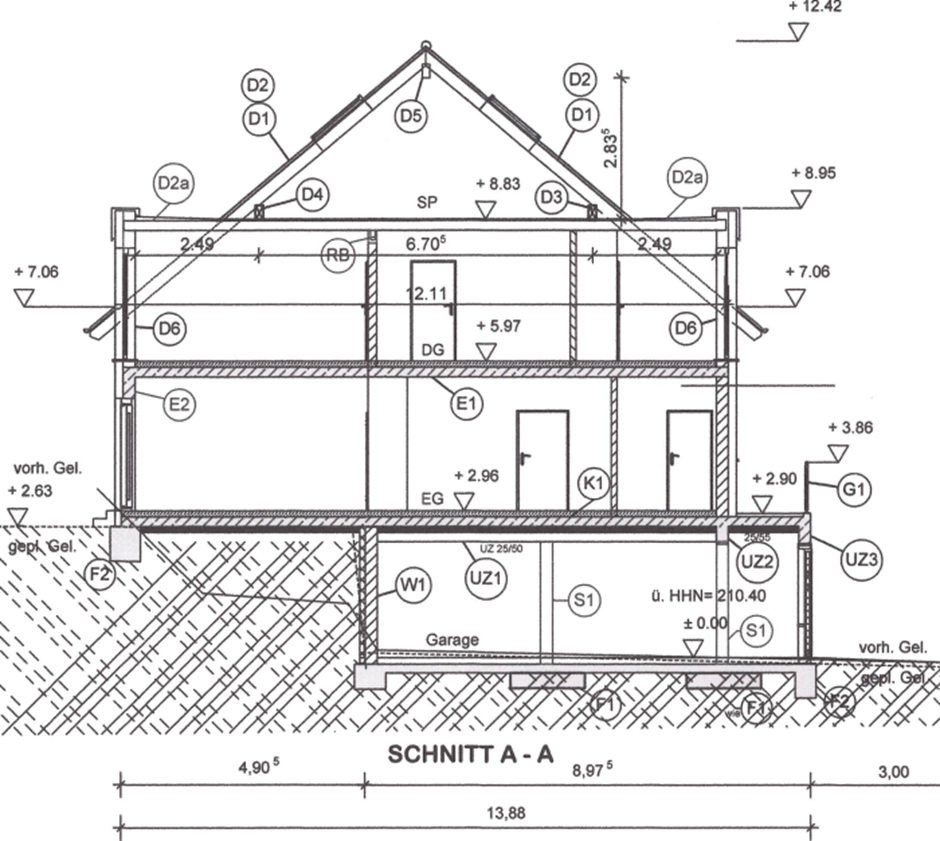

    • Problem: Einzelfundament S3 liegt direkt darunter – MSH müsste ~1 m tief eingebaut werden.
    • Statikproblem ? Ich weiß es leider nicht.
    Option 3 – An der rechten Außenwand, etwas weiter hinten
    • Ebenfalls gut erreichbar für Versorger.
    • Gas/Wasser/Strom/Telekom wie bei Option 1 an der Balkon-Decke entlang zur linken Seite in den HWR.
    • Etwas mehr Bewegungsfreiheit.
    1. Welche der drei Optionen würdet ihr bevorzugen oder Ihr würdet was anderes vorschlagen?
    2. Hat jemand schon mal das Problem mit Schmutzwasser Hauptabfluss + MSH + Unterzug gelöst?
    3. Ist es sinnvoll, direkt einen Bodenablauf neben der MSH einzuplanen (Kondensat, Leckage)?
    4. Gibt’s Empfehlungen zur Leitungsführung bei niedriger Garagenhöhe?
    Ich freue mich über jede Einschätzung, auch gern mit Erfahrungen aus der Praxis.
    Danke euch schon mal im Voraus!
    Querschnitt:
    Plan:

    1) TAB des Netzbetreibers lesen und die Anforderungen für den HAK identifizieren. MSH sollte in unmittelbarer Nähe zum HAK sein. Evtl. Auch Anforderungen für die MSH in der TAB.
    2) gleiches gilt für Wasser. Der örtliche Wasserversorger wird gewisse Anforderungen in der Satzung beschrieben haben.
    Diese Dinge erst mal zusammen tragen, dann können die Experten hier weitere Empfehlungen geben.
  3. #3 Marko456, 17.07.2025
    Marko456
    Marko456
    17.07.2025
    10
    @chris84 Es gibt tatsächlich nur die Anforderung dass der MSH nicht mehr als 4 Meter von der Außenwand sein darf. (Gas/Wasser/Strom) Ist alles der selbe Betreiber. Zusätzlich gib es die Vorgabe das man 1mx1m für die MSH bereitstellen muss.
