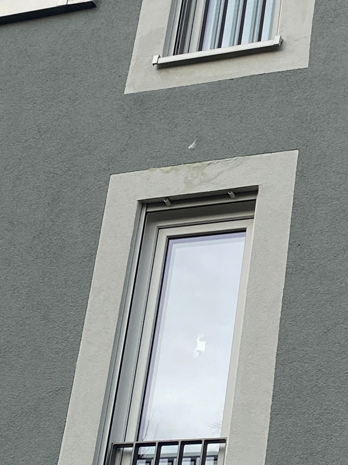

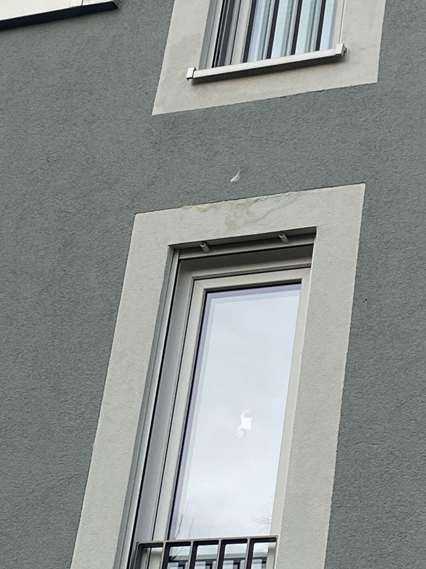

    wir wohnen in einem Neubau aus dem Jahr 2020 und haben vor Kurzem bemerkt, dass es an einigen Fenstern feuchte Stellen zu geben scheint.
    Auffällig dabei: Diese feuchten Stellen / Wölbungen treten immer an der Stelle auf, wo sich die Rolladenkästen befinden.
    Weiß jemand ob es sich hierbei tatsächlich um Feuchtigkeit handelt und woher das kommen könnte bzw. wie wir das prüfen könnten (aktuell würden wir noch von der 5-jährigen Gewährleistungspflicht des Bauträgers profitieren).

    Vielleicht läuft Wasser oben am Fenster hinter die Fassade und unten überm Rolladenkasten wieder heraus.

    Hallo
    Als Fassade ein WDVS.
    In den kleinen Beulen ist Regenwasser drin.
    Das Wasser drückt den Oberputz des WDVS ab.
    Vermutlich dringt es über Risse ein. Wenn ihr das nur bei den Sonnenschutzkästen beobachtet habt, liegt der Zusammenhang natürlich nahe. Das muss in Ordnung gebracht werden. Zeigt es als Gewährleistungsmangel eurem Vertragspartner an.
