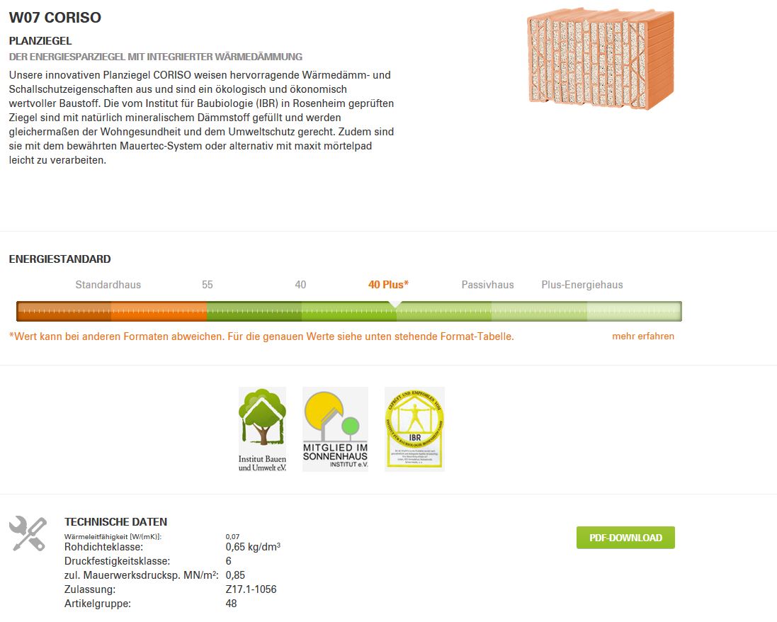

    Coriso ist aber mineralwolle
    Was genau meinst du mit Sondermüll ?
    sämtliche gefüllte Ziegel werden vor Ort getrennt werden müssen die gehen nicht mehr als bauschautt. wolltest du mit wdvs bauen ?
  2. #42 Peter Hausbau, 06.01.2020
    Peter Hausbau
    Peter Hausbau
    05.01.2020
    152
    13

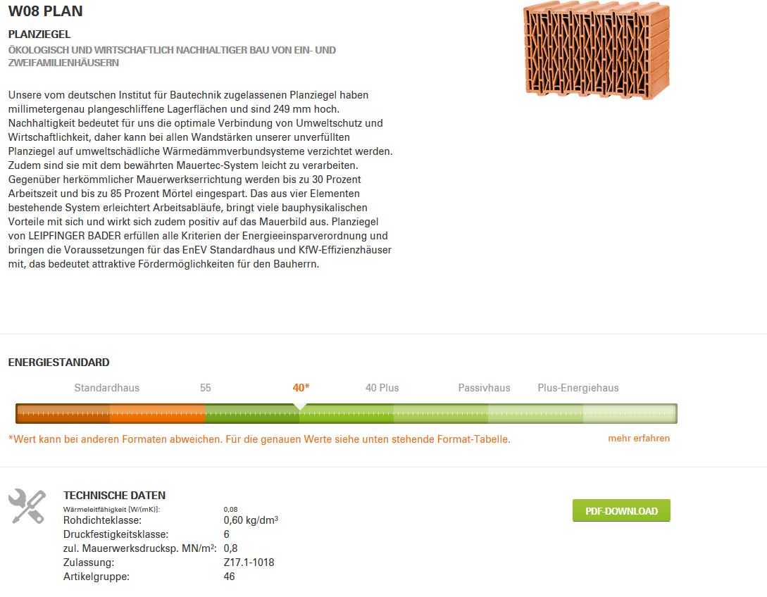

    Ja, das stimmt. Der Coriso ist mit Füllung.
    Das mit der Füllung gefällt mir einfach nicht. Irgendwie fühle ich mich damit nicht wohl. Lieber würde ich ja von einem 42 auf einen dickeren Ziegel wechseln.

    Welchen U-Wert willst du denn mit einem
    Ziegel ohne Füllung und ohne WDVS erreichen ?
    So dick kann der Ziegel ja gar nicht sein dass du damit die EnEV schaffst. Da müsstest du schon in Richtung Porenbeton suchen

    U-Wert... Hmmm...
    Also wenn ich den W08 Plan und den W07 Coriso vergleich, dann sind das U-Werte von 0,18 und 0,16.
    Vom Bauchgefühl her würde ich sagen, der Unterschied ist nicht dramatisch...
