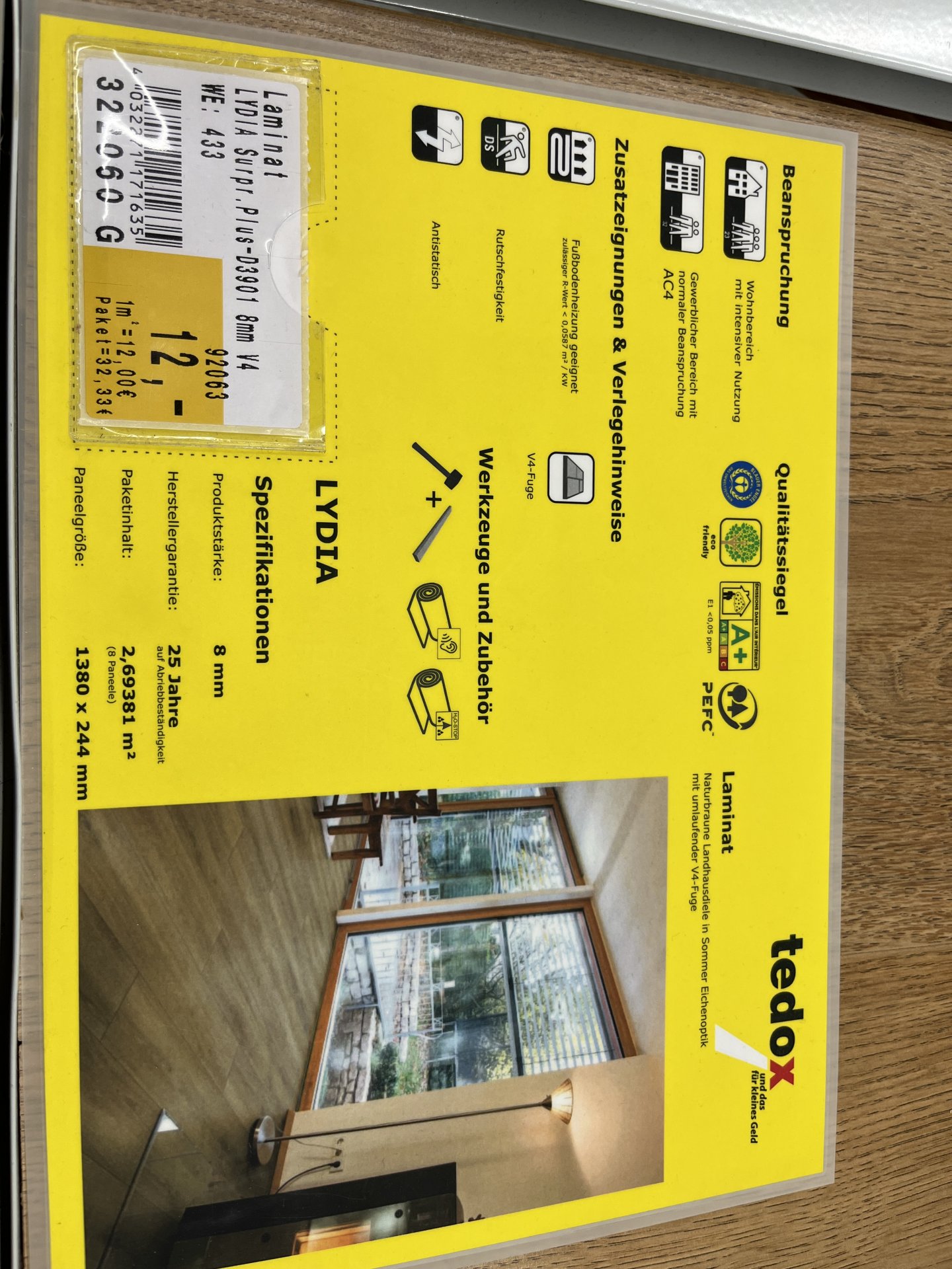

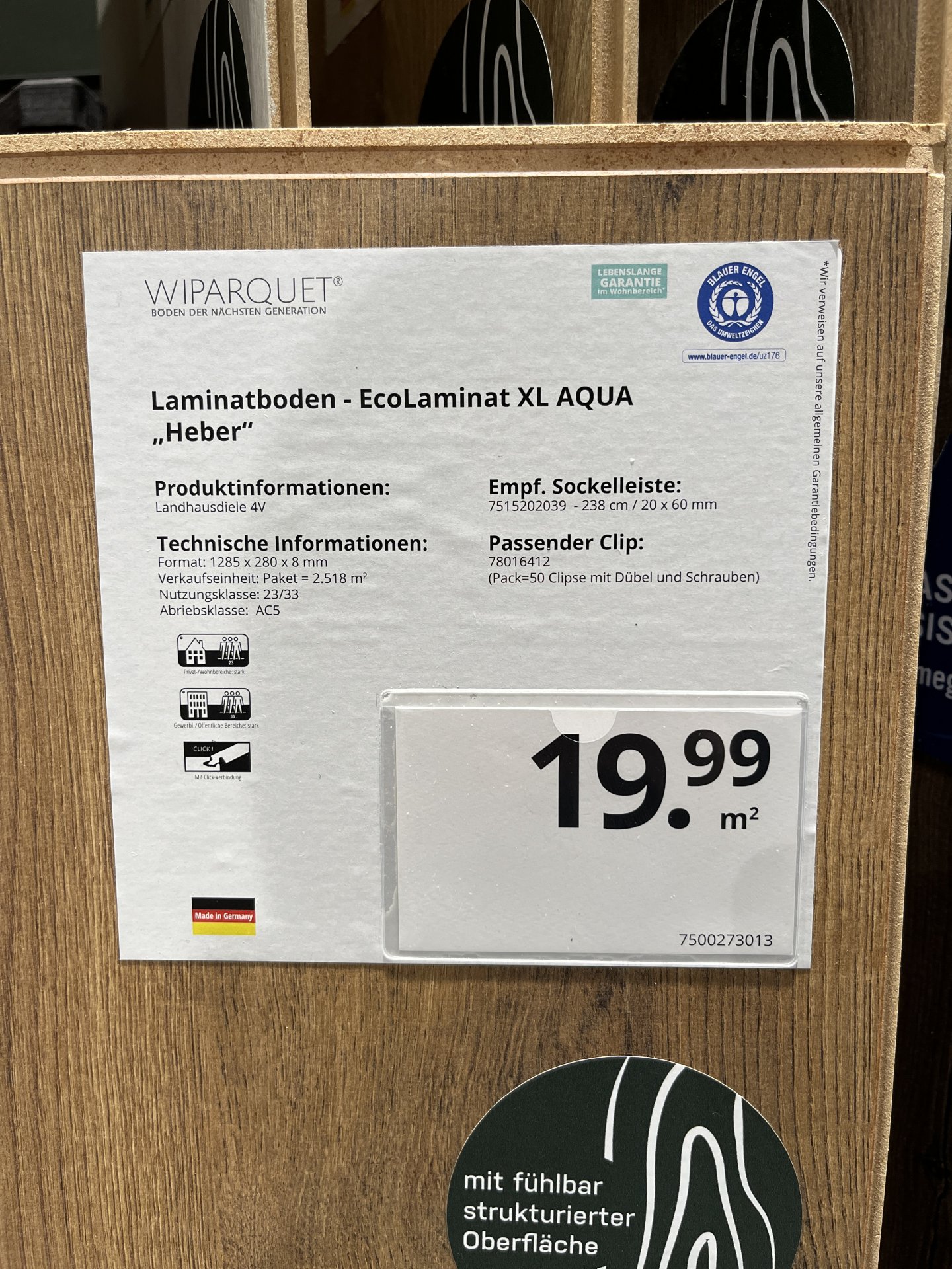

    Hallo zusammen!
    Möglicherweise wird es den meisten hier schon auf den ersten Blick auf die Bilder klar sein, aber ich habe beim Laminatkauf für unser neues Heim ein Problem. Und zwar haben wir Baumärkte nach dem passenden Laminat durchsucht. Mir war wichtig die goldene Mitte zwischen Preis und Leistung zu finden. Gefunden haben wir zwei Modelle bei zwei verschiedenen Baumärkten, mit augenscheinlich ähnlichen Qualitätsmerkmalen. Nur der Preis unterscheidet sich schon kräftig. Jetzt frage ich mich, ob und wo der Unterschied in der Qualität der beiden Modelle ist und wie ich sowas erkenne.
    PS: Die Wasserresistenz als Qualitätsmerkmal mal außen vorgelassen, da es ähnliche Modelle mit ähnlichem Preis gibt die diese Resistenz nicht haben.
    Beste Grüße
    Danke im Voraus

    Der Unterschied liegt in der Abriebklasse. Die Nutzschicht ist bei dem teureren Produkt dicker, sodass Kratzer nicht so schnell auffallen. Ob das im Wohnbereich nützlich ist kannst du nur selbst beurteilen. Mit Kindern ist das schon von Vorteil, da die viel rabiater damit umgehen. Z.b. Kisten oder Möbel hin und her schieben.

    Naja, das mit der geringeren Abriebklasse ist ja dennoch für gewerbliche Räume bzw. Intensiv genutzte Wohnräume einsetzbar.
    Der „teurere“ hat gefühlte Struktur, der billigere auch? Struktur ist wertiger, weil haptisch angenehm.
    Dann gilt das, was auch für Fliesen gilt: je seltener sich der Aufdruck, also das Muster auf den Pannelen wiederholt, desto teurer wird das Produkt. Denn auf Fläche auf einen Rapport zu stoßen, der auffällig ist, ist nicht schön.
    Außerdem könnte auch die Garantielänge eine kleine Rolle spielen.
