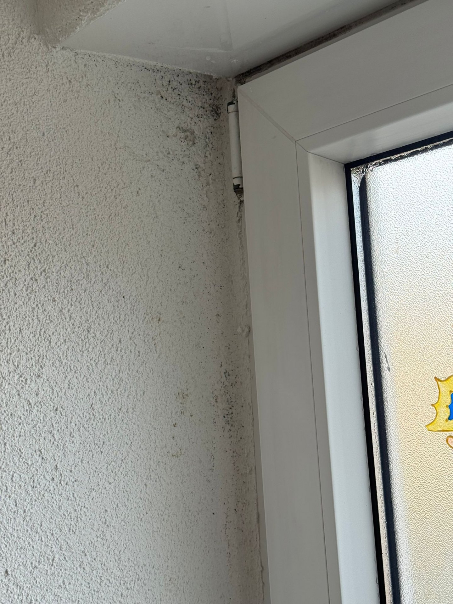

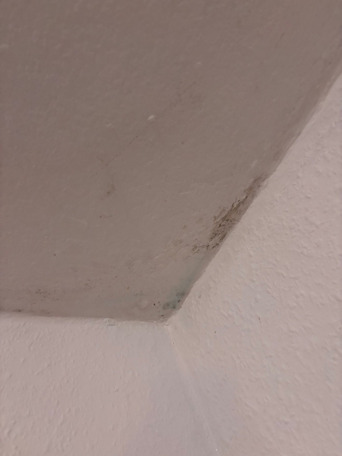

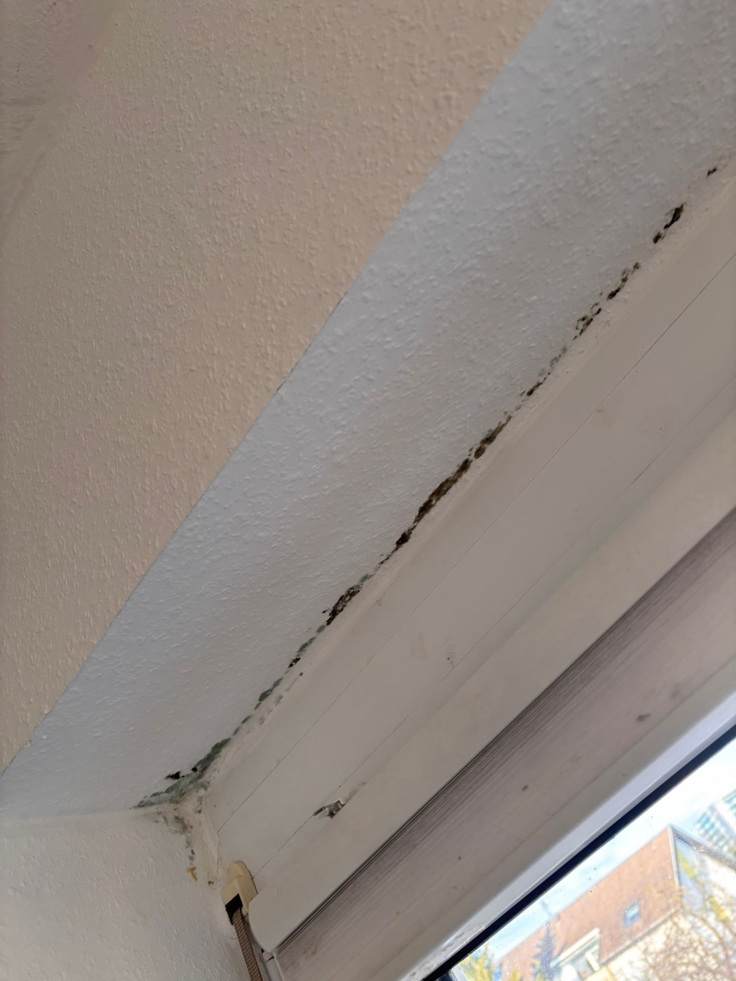

    Mieter meldet Schimmel in der Wohnung, siehe Bilder, wie kann man hier vorgehen um dies zu vermeiden.
    Es sind Bilder von einem Zimmer die Ecke der Decke Aussenwand, oben drüber ist noch eine Wohnung, sowie WC Raum und ein weiteres Zimmer ebenfalls Aussenwand.

    Heb Dir das Foto mit dem nassen Fenster gut auf.
    Der Mieter erzählt bestimmt, er würde ständig gut heizen und lüften?

    Das Foto beweist genau das Gegenteil
    Fenster pitschnass = nicht ausreichend gelüftet und geheizt

    Hier kommen vermutlich mehrere Faktoren zusammen:
    - Schlecht gedämmtes Haus aus den 60ern?
    - Sparsame Mieter mit RLT von max. 20°C
    - Wenig Lüften, damit die wertvolle Raumwärme nicht verlorengeht?
    - Raufasertapete als perfektes Anzuchtbiotop für Schimmel

    Und nun mal eine Gutachtermeinung proMieter:
    Ein jahrelang häufig angetroffener Fall, der auch hier ganz oder teilweise zutreffen könnte:
    1. Haus ist aus den 50er - 70ern mit energetisch unsanierten Außenwänden (U-Wert >1,0 kWh/m²K) ?
    2. Beim Fenstertausch (in den 1990er oder frühen 2000er Jahren) wurde die seit 1952 empfohlene Dämmung der inneren Fensterleibung nicht durchgeführt, so dass die Montagefugen des Fensters eine schimmelpilzkritische und unter Umständen sogar eine tauwasserkritische Wärmebrücke darstellen. Ein rechnerischer Nachweis des Mindestwärmeschutzes der Montagefuge und der nebenliegenden Fensterleibung (auf Basis der zum Fenstretausch gültigen Fassung der DIN 4108) ist mit Sicherheit auch nicht geführt worden.
    3. Beim Einbau der neuen Fenster (in den 1990er oder frühen 2000er Jahren) wurde für die Wohnung natürlich noch kein Lüftungskonzept erstellt. Die alten Holz-Verbundfenster wurden gegen moderne dicht schließende Fenster getauscht, so dass der Luftwechsel durch Fensterfugen um den Faktor 8-10 reduziert wurde. Damit reicht nach dem Fenstertausch ein mietrechtlich erwartbares und zumutbares Lüftungsverhalten (2 - 3x täglich Stoßlüftung) nicht aus, um das Raumklima zur Schimmelvermeidung dauerhaft ausreichend trocken zu halten. Zum Zwecke der Schimmelpilzvermeidung wäre für energetisch unsanierte Bestandsgebäude ein mittleres Raumklima von 20 °C und 40% rF sicher zu stellen.

    Kann man das Fenster mit dem Rolladen überhaupt öffnen? Hängt da nicht die Innenjalousi im Weg?
    Das Foto vom Badfenster (das mattierte, beschlagene) zeigt ein typisches Schadensbild für Fenster auf Kipp.
    Gerade die Bäder sind besonders kritisch, da hier recht hohe Luftfeuchtigkeit herrscht. Hier muss man besonders gut heizen und nach jedem Duschen stoßlüften.

    Stirbt dieses Märchen von der Kipplüftung als Schimmelursache eigentlich nie aus?
    Es ist die fehlende Dämmung der inneren Leibung und der Sturzunterseite, die solche Schadensbilder hervor rufen.

    Wieso, wenn durch Dauerkipp die Leibung da so abkühlt, dann nutzt mir die Leibungsdämmung da auch nichts, oder?
  15. #15 BaUT, 04.01.2026
    9.529
    6.013
    Gegenbeweis:
    Bei modernen Außenwänden mit geringen U-Wert ist Kipplüftung (selbst in Bädern) total unschädlich.
    Wenn eine Leibungsdämmung vorhanden ist, dann ist die innere Leibung nämlich warm. Dann kippt man nach dem Duschen das Fenster an.
    Bis die Leibung dann durch Dauerkipp endlich so ausgekühlt ist, dass sich Tauwasser niederschlagen könnte, dann ist die Raumluft meist hinreichend trocken und kurzzeitig feuchter Leibungsputz ist bei Dauerkipp auch längst wieder abgetrocknet. Schimmel braucht aber mindestens drei Tage feuchten Nährboden um zu wachsen.

    Fazit:
    Kipplüftung ist total unkritisch, wenn die Fensteranschlusszonen (Leibung und Sturz) einen zur Schimmelpilzvermeidung hinreichenden Wärmeschutz aufweisen.
