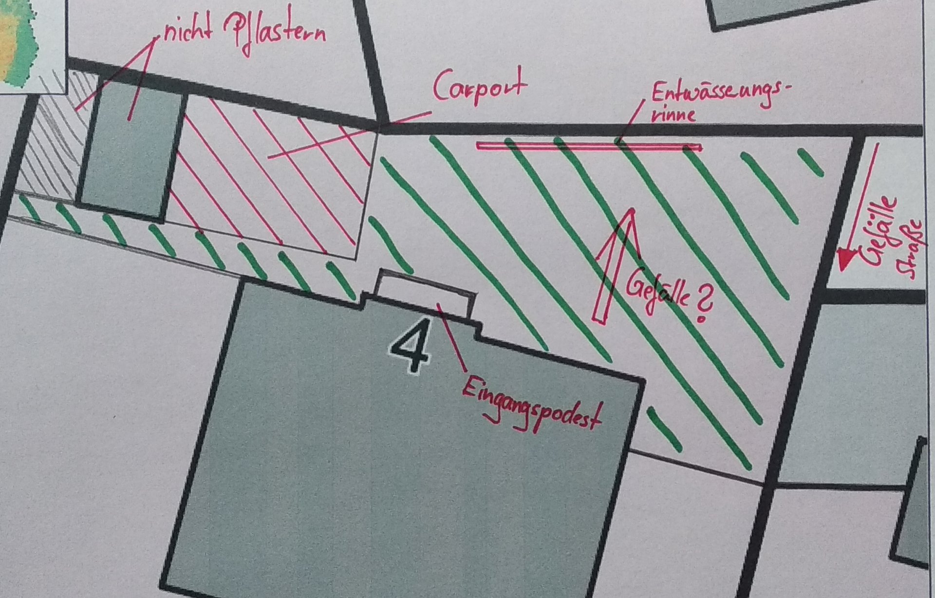

    Hi,
    ich will demnächst meinen Hof (ca. 150qm) pflastern. Auf dem Bild soll die Grün schraffierte Fläche inkl. Rot schraffierte Fläche unter dem Carport gepflastert werden. Geplant war das Gefälle vom Haus weg zu führen und eine Entwässerungsrinne an der Mauer entlang des Nachbarn.

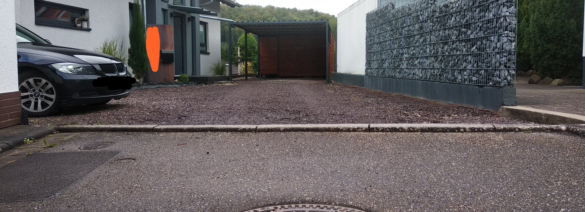

    Mein Problem ist nun eigentlich das Gegengefälle (ca. 1,8cm auf 120cm) der Straße (Hofeinfahrt). Wenn ich an der Grundstückseinfahrt stehe (Bild) wird das Pflaster dann an der linken Seite der Hofeinfahrt etwas höher, rechts bündig mit der Bordsteinoberkante?
    Wie würdet Ihr das Gefälle realisieren?
    Ich hoffe ihr könnt mir helfen?

    deute (durch anderes Pflaster) mittig des Hofes eine Sammelrinne an und verzieh auf den ersten 3 Metern vor der Straße das Gefälle. Das bisschen Gefälleunterschied siehst du am Ende nicht. Alternativ kannst du mittig des Hofes eine schmale Linienentwässerung einbauen. Einfach auf die Straße entwässern darfst du ja nicht.

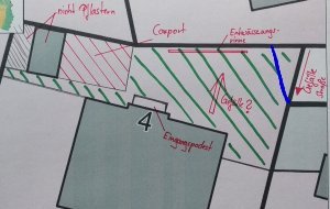

    Im Prinzip ergibt sich die richtige Gefälleausbildung von selbst.
    Wenn an der blauen Linie der Knickpunkt ist

    Super, so könnte ich es realisieren...Vielen Dank, auch an dich Domski
