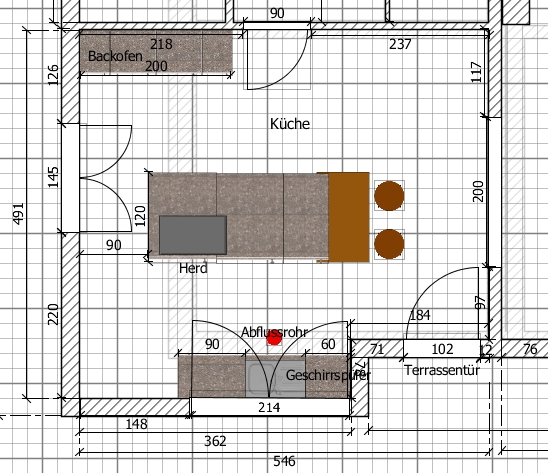

    Hallo liebe Experten,
    ich weiß, dass zu konkrete Fragen hier nicht erwünscht sind, weswegen ich versuche das Problem allgemein darzustellen.
    Wie würde man ein Abflussrohr (mit 7cm Durchmesser, also nur Abwasser) im EG verlegen, wenn der Bodenaufbau so gering bemessen ist (bspw. 12cm), dass eine Verlegung auf dem Boden das Rohr mit in den Estrich bringen würde?
    Eine Bohrung direkt runter in den Keller aber nicht möglich ist, da genau der Spülenbereich nicht unterkellert ist, und der Keller erst knapp (bspw. 1m) innen liegt.

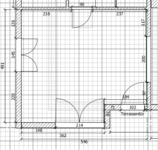

    Als Beispiel zur Verdeutlichung des Falles mal eine Skizze, wie dies aussehen hätte können (durchsichtig schraffiert erkennt man den Keller):
    Verlegung im Estrich würde bedeuten: Keine Trittschalldämmung und kein Fußbodenheizungsrohr in dem Bereich (7cm x 100cm), benötigte Estrichdicke wird aber noch eingehalten.
    Ist in dem Fall eine Aussenführung sinnvoller? Oder komplett Küche neu planen?
    Danke im voraus.

    Was sagt denn derjenige, der die HLS-Planung (will heissen HLS-Fachplaner) macht, dazu? Der muss das doch wissen, weil er's geplant, kalkuliert und ausgeschrieben hat.

    Damals war die Küche noch anders geplant (die Spüle neben dem Herd), wodurch das Problem nicht existiert hatte..

    Und wie würde man das Abflussproblem lösen, wenn die Küche schon so bestehen würde? Nur interessehalber.

    Laienmeinung: Da hast Du viel zu wenig Angaben. Bestand oder Neubau? Fußbodenaufbauhöhe 12cm fix oder halt so angedacht?
    Laienlösung: für die paar cm zwischen Küchensockel und unterkellertem Bereich tut's auch ein 50er Rohr, das normalerweise UNTER den Estrich passt.

    80 cm Länge und ein Rohr DN 50 könnten sich evtl. im Fußbodenaufbau unterbringen lassen, wenn die Dämmung min. 8 cm dick ist.

    50er Rohr mit Schelle und Gefälle wird an dickster Stelle wohl bei 6-7cm liegen. Dämmung (&FBH-Konstruktion) 5cm, d.h. an einer Stelle würde das Rohr noch 2cm im Estrich liegen. Das FBH-Rohr ist ja auch 1,8cm dick, also wir reden hier von nur 2mm zuviel an einer Stelle, liegt sicher noch im Toleranzbereich.
    Aber trotzdem fehlt da ja die komplette Dämmung, vor allem Schalldämmung :(

    Jepp, stell doch mal den grundriss ohne Eure Küche rein. Wir haben dank des Forums auch nochmal neu geplant (danke vor allem an norbert wg. der gebetsmühlenartig wiederholenden Krebsgang Speisekammer) und ich bin heilfroh drum. Und das war nicht meine erste Küche, sondern ich hab durch Umzüge etc. schon einiges an Küchenplanung und Umsetzung hinter mir.

    Grundriss ohne Küche ist schnell erstellt :)
