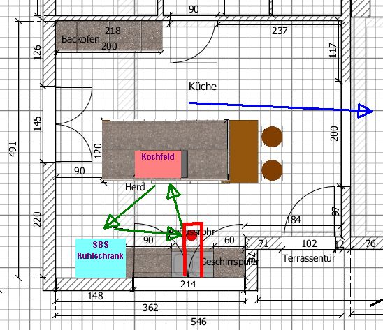

  2. McCorc
    McCorc
    02.08.2011
    262
    Programmierer
    Duisburg
    Alle Fragen bis 4 können mit Ja beantwortet werden. Durchgang Essbereich ist noch offen, später sind Schiebetüre geplant.
    5.) Brüstüngshöhe beider Fenster: 113cm (extra hoch für Maxi-Korpus)
    6.) Alles bis auf Fenster und Wände können geändert werden.

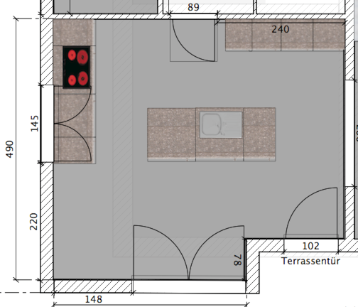

    Nur mal so ne Idee, wenn der Side by Side nicht sein muss, dann:
    Planoben rechts:
    Hochschrankfront (3x60ziger, 1x50ziger)
    Planlinks:
    Übertiefe Unterschrankfront mit Kochfeld ggf. mit Deckenlüfter
    Insel:
    Reine Arbeitsinsel mit Spüle und Geschirrspüler (Wasseranschlüsse über die Kellerdecke) und wenn es dann sein muss, überstehende Arbeitsplatte mit Sitzgelegenheit

    Ich habe deine Idee mal auf Papier gebracht:
    Wirklich besser?
    Die Wege sind kaum kürzer und man hat beim Arbeiten ständig die Tür am Rücken :(

    Tips zum Lösen des Abflussproblems fände ich wirklich prima.
    Rohr vertikal raus in den Boden oder doch in den Estrich?

    Meinst du die Türe zum Flur?
    Planlinks würde ich komplett eine Unterschranzeile setzen.
    Insel ca. 120 breit, Spüle stirnseitig auf die andere Seite. Kochfeld weiter mittig.
    Gut es gibt für und wieder gegen Kochen am Fenster.
    Aber, zum einen wirst du ja keine Show-Küche haben in der Kameras positioniert werden müssen, zum anderen ist der eigentliche Kochvorgang, gemessen an den Vorbereitungen gering.
    Zu den Wegen:
    Von Hochschrankzeile (Vorräte, Kühlschrank) zur Arbeitsinsel, dann zum Kochfeld, vom Kochfeld zur Spüle (Nudeln abgießen....)
    Von der Arbeitsinsel zum Backofen keine umständlichen Wege, ebenso vom Kochfeld aus.
    Das Fenster zur Terrasse frei, und keine Tür im Weg, die beim Arbeiten im Wege stünde.
    Das mal meine Meinung.

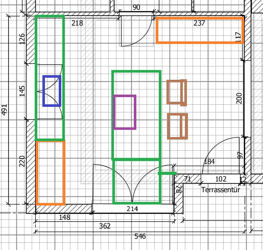

    ich kann mich in vielen Punkten nur den vorigen Kommentaren anschließen. (bitte nicht so bauen)
    Zur Zeit bin ich auch gerade daheim fleißig am Küchenplanen (aber mit professioneller Hilfe).
    Nur mal eine Überlegung von mir.:
    ich beginn mal mit der Küchenzeile am Rand links.
    Das erste Problem, das ich sehe, sind die vielen Fenster und Türen.
    Deshalb habt ihr die Küchenzeile nur links unten und links oben. Das erzeugt aber lange Wege.
    Warum aber nicht alternativ nur links?
    Dann muß man aber die Kücheninsel um 90° drehen.
    Problem ist dann der Mauervorsprung rechts unten, dort wird es zu knapp mit der Insel --> aber als "Halbinsel" wäre es doch ok. Warum nicht?
    Ich hab mal grob eine Skizze gemacht.
    grün= Arbeitshöhe,
    orange = Hochschrank (optional) bzw. Kühlschrank,..
    blau= Spüle
    violett=Herd
    braun= Stühle
    ist nicht ganz maßstabsgetreu, von der Halbinsel zu den Schränken rechts oben sollte vermutlich mehr Abstand sein. (oder man läßt die Hochschränke rechts oben weg)
    Man kann auch die Küchenzeile links oben um die Ecke ziehen, oder auch links unten um die Ecke verbinden. Das macht dann halt aber auch mehr Eckschränke.
    Ich hoffe, ich habe euch ein paar zusätzliche Ideen geliefert, aber das Problem mit dem Abflußrohr hast du damit weiterhin. :e_smiley_brille02:

    Georg1: :respekt: und Willkommen im Forum.
    Das sieht schon auf den ersten Blick 1000mal besser aus als die Planung des TE.

    Aber, die bisherigen Alternativvorschläge zur Küchenplanung von McCorc sind ja wohl auch sehr aus der Hüfte geschossen und beachten weder diverse Laufwege noch sonstige Anforderungen von MCCorc. Vielleicht hat der eine oder andere auch überlesen, dass unten links ein SbS hinkommen soll (hier). Allerdings habe ich die Insel gespiegelt, schmalere Schränke nach links und Kochfeld damit vom Rand weg. Man steht trotzdem nicht Po an Po mit jemandem, der am Spülbecken steht. Außerdem ist der Zeilenabstand ja auch noch ca. 120 cm.
    ... und zum Vergleich der letzte Vorschlag von Georg
    Daher hier mal mit ein paar Erläuterungen zu McCorcs Vorschlag:
    - grüne Pfeile das Arbeitsdreieck mit sehr kurzen Wegen für die meisten Standardarbeiten in der Küche
    - blauer Pfeil ... da würde ich Geschirr etc. unterbringen .. so kann der Tisch im vermutlich planrechts anschließendem Wohn/Essbereich problemlos unabhängig von dem/den Kochenden gedeckt werden.
    - Insel ist gut auch als Buffet anzurichten
    - Spülenzeile ist genauso wie in Georgs Vorschlag am Fenster, nur halt am anderen Fenster (wobei ich Spülen/Arbeitsinseln bevorzuge)
    - jeder Platz in der Küche ist auf 2 Wegen erreichbar und nicht immer durch den Engpaß.
    - Sitzplätze nicht direkt ggü. dem Kochfeld
    Für mich wären noch ein paar Feinheiten ungeklärt wie .. wo steht z. B. Kaffeemaschine etc., was steht sonst noch rum usw.
    Denn, wenn Räume von ca. 5x5,5 m nicht für INSELN geeignet sind, welche Räume sollten dies denn sonst sein?
    Zum Abflußrohr-Problem
    Ich vermisse auch eine Angabe zum konkreten Bodenaufbau. Aber meiner Meinung nach könnte man die FBH im Bereich unter der Spüle mit so einer Schleife legen, wie die rote Linie und der Bereich dazwischen sollte doch eigentlich reichen, das Abflußrohr im Bodenaufbau unterzubringen und bis nach planunten an die Außenwand zu führen.
